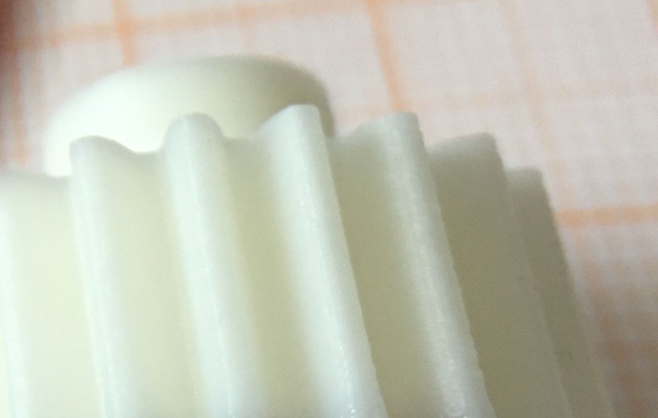

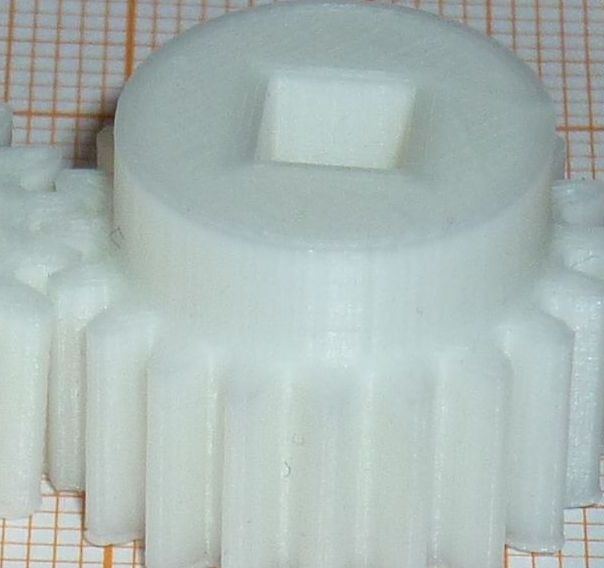

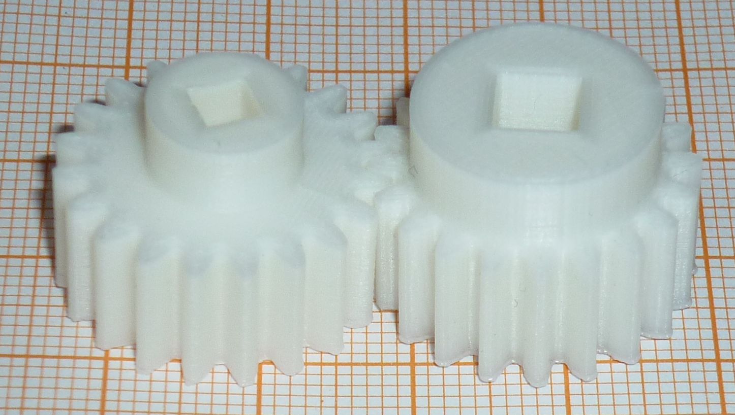

Das sieht auch sehr gut aus.

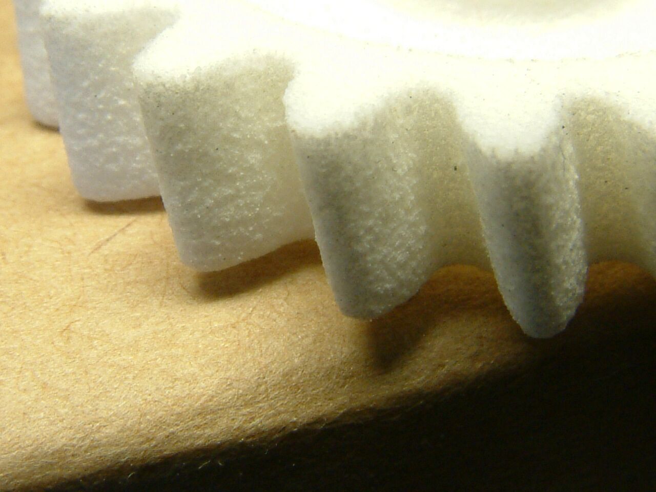

Habe mir vor einiger Zeit mal dieses Musterzahnrädchen kommen lassen,
weil mich die Qualität interessiert hat. Denn von IGUS kenne ich nur
allerfeinste und handverlesene Qualität.
Vorab: Habe in meinem Umfeld schon einige für den 3D-Druck
prädestinierte Teile 3D-drucken lassen, IMMER habe ich die Teile nach
Sichtung und Prüfung im Mülleimer versenkt. Die 3D-Papperei ist meines
Erachtens eine Technologie fürs Kinderzimmer.

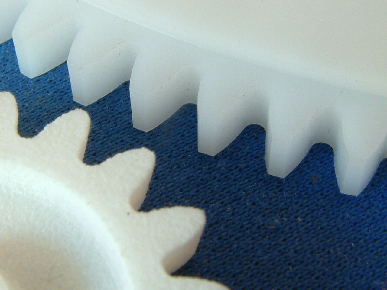

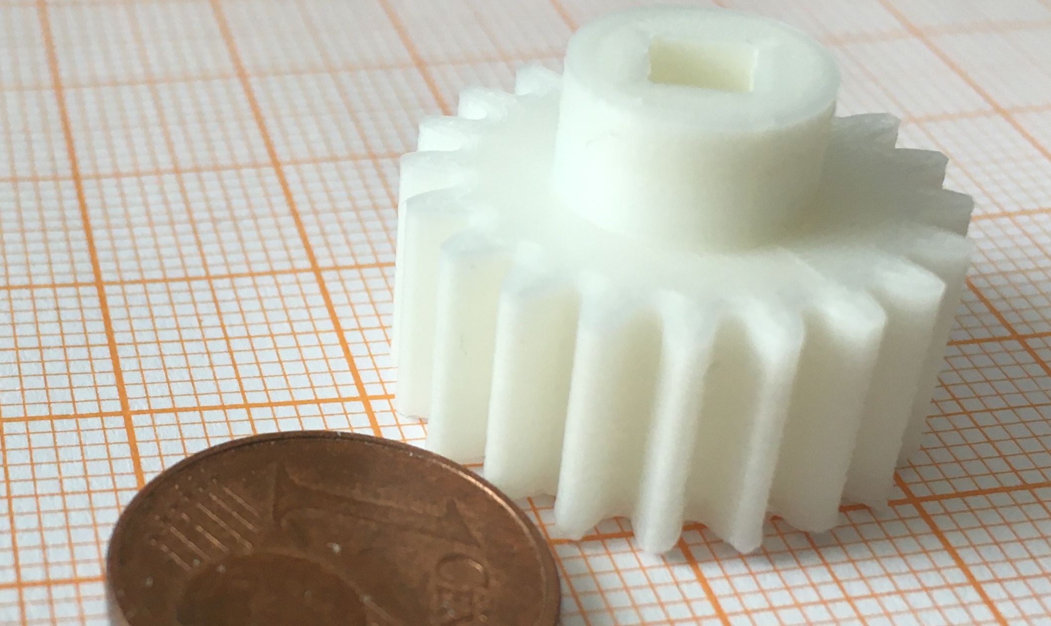

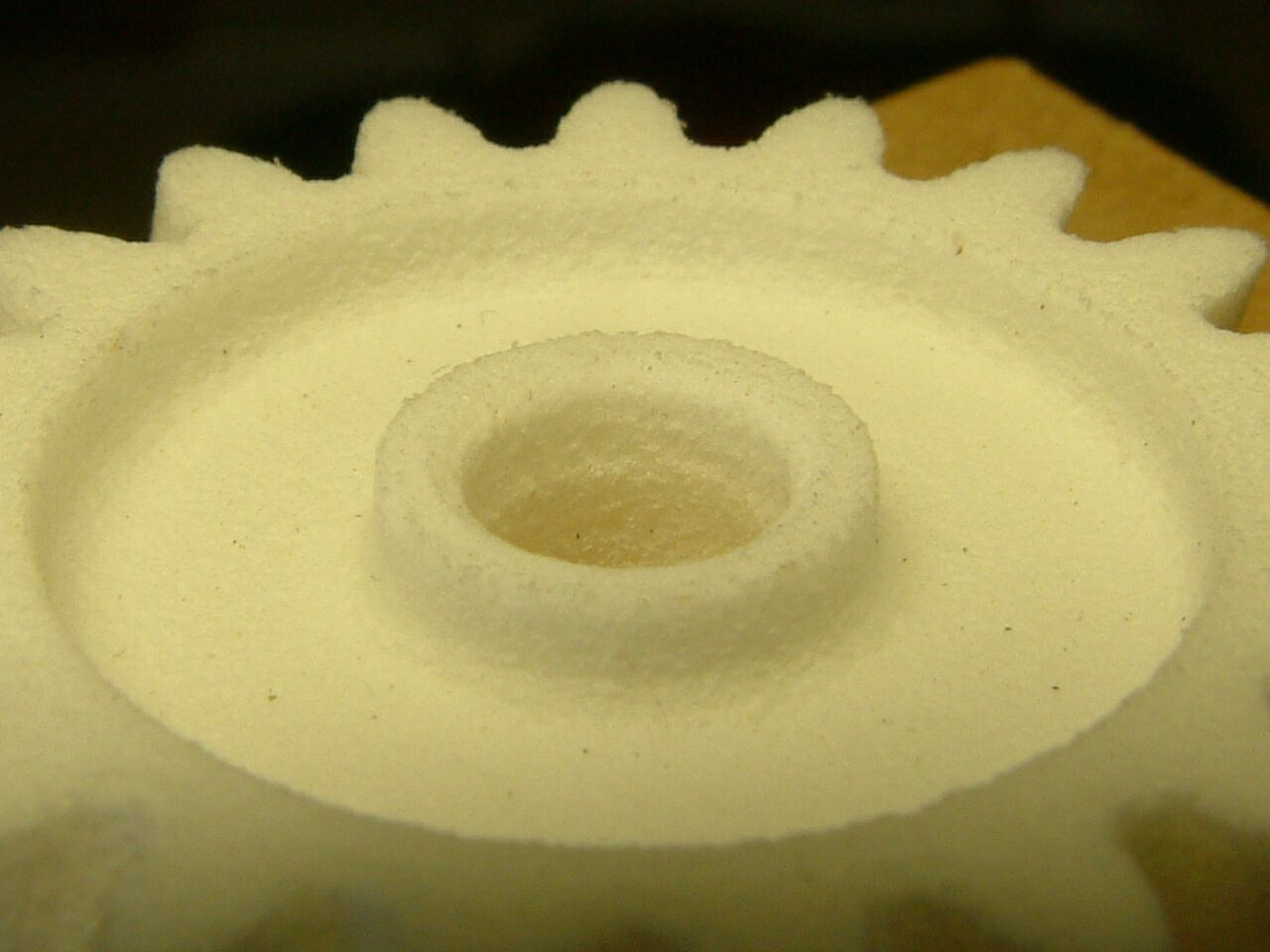

Aber schaut selber die Bilder: Das Zahnrad hat einen Außendurchmesser
von 31.5mm und bei 19 Zähnen eine Teilung von 5mm. Für eine vernünftige
Achsbohrung müsste man das Zahnrad erst mal in einer 32er Spannzange
aufnehmen und innen ausdrehen. Denn die Aufnahme ist alles andere als
zylindrisch.

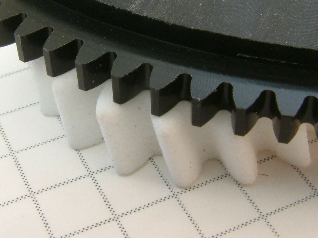

Zum Vergleich habe ich mal die gleiche Zahnung mal eben in POM natur CNC
gefräst. Dann in schwarzem POM noch eine feinere Zahnung im Modul 1.
Zumal CNC gefräst zig mal schneller geht, absolut maßhaltig ist, eine
perfekte Geometrie und vor allem eine perfekte Oberfläche bietet. Eine
5-fache Standzeit von diesem 3D-Papp gegenüber dem Industriewerkstoff
POM glaube ich erst, wenn ich bei den Belastungstests dabei bin.
Den 3D-Papp-Hype kann ich nicht ansatzweise nachvollziehen.
Für Spielkram ja, für technische Anwendungen NEIN.

Gast #7072794
Na ja, wenn man keine Ahnung hat und so.
3D Druck ist nicht gleich 3D Druck. Die rauhe Oberfläche des Teils lässt
mich auch Laser Sintern schließen. Das ist sehr weich und nix für
belastbare Teile. Aber dafür extrem schnell im Prototypen Stadium und
kommt auch mit Überhängen und Hohlräume zu recht.
Such also erstmal nach dem richtigen Verfahren für deine Zahnräder und
dann darfst du gerne hier deine Meinung revidieren.

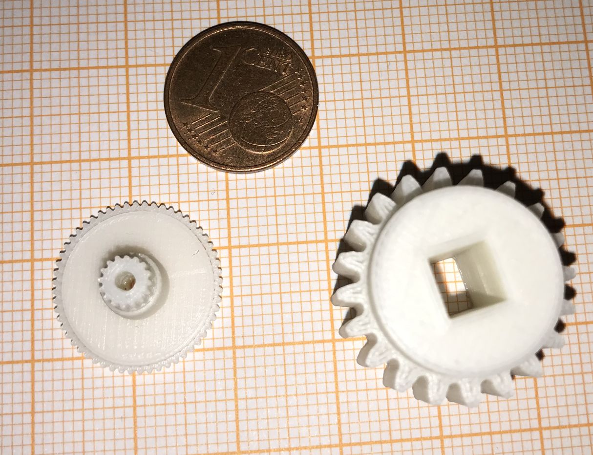

Fräse doch mal das Zahnrad aus dem von Dir angegebenen "Faden" und
stelle das Ergebnis als Bild in ordentlicher Auflösung - mit
Vergleichsobjekt zur Bemaßung, z.B. ein ordinärer Cent - hier ein.

So ist es. Wieso sollte ich mir solchen Spielzeugkram zulegen, wenn ich
CNC-Maschinen stehen habe? Außerdem habe ich hier nur ein Muster aus der
Industrie meinen Ergebnissen gegenüber gestellt.

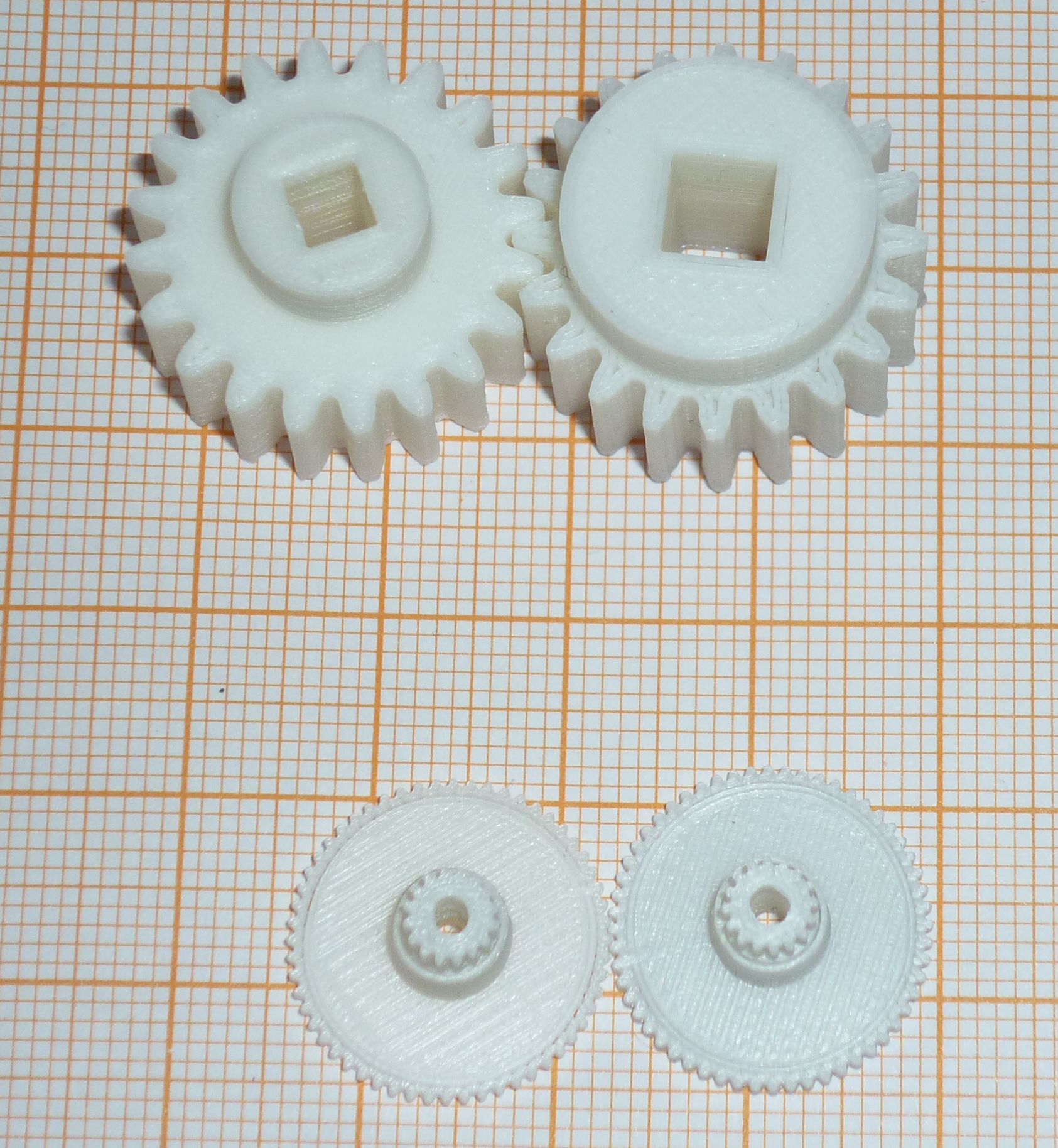

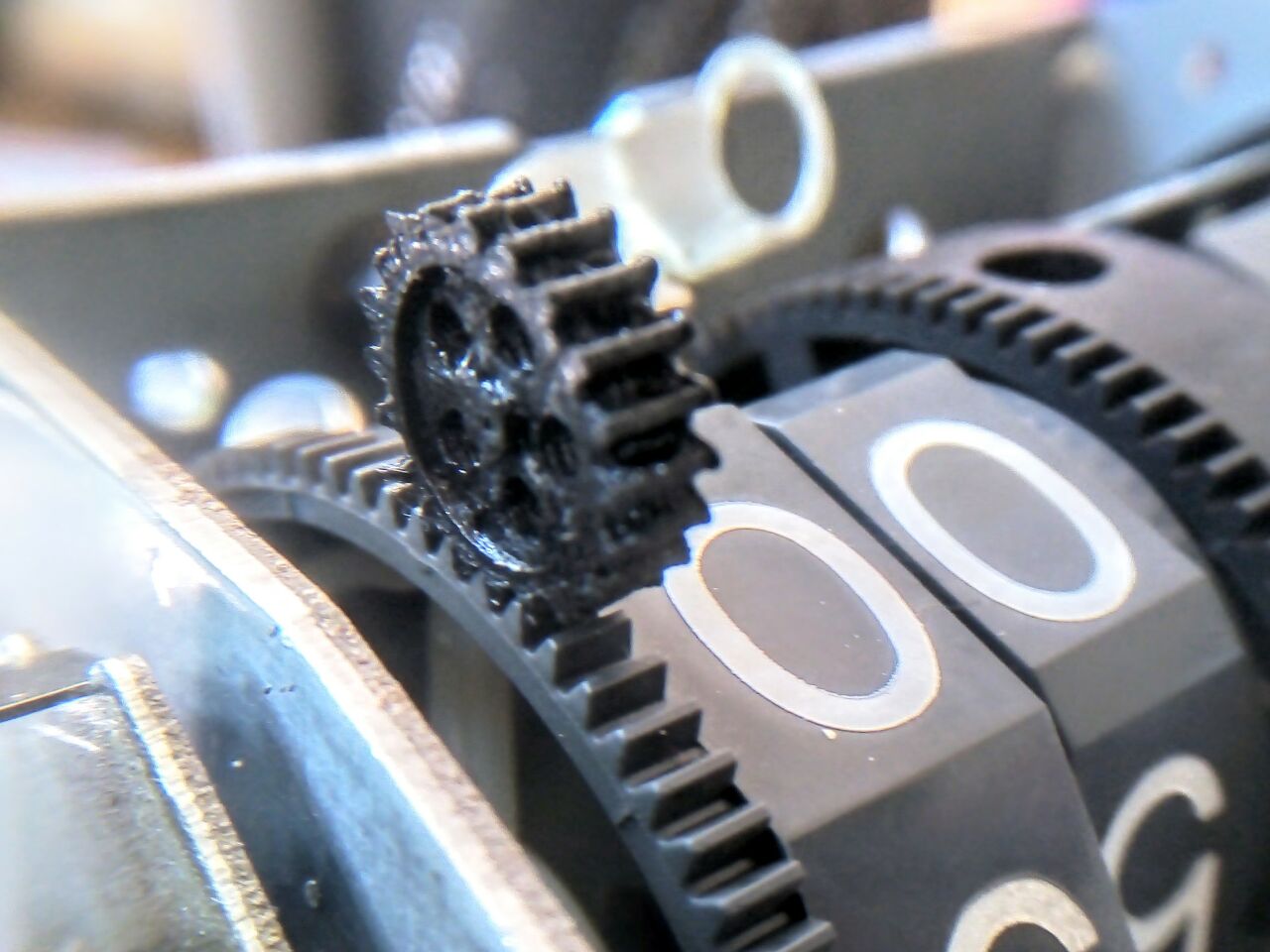

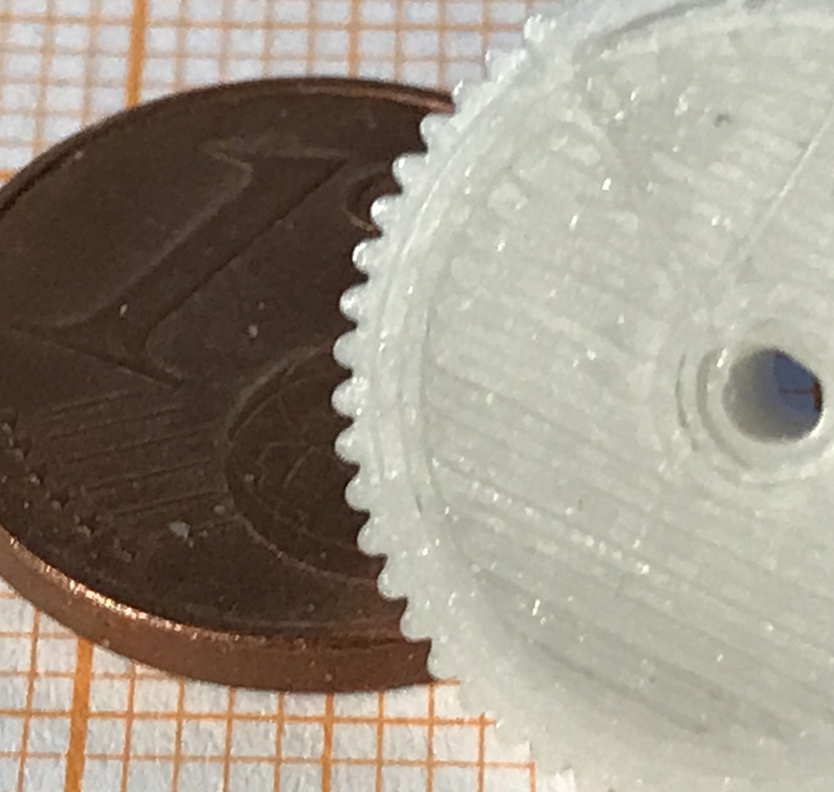

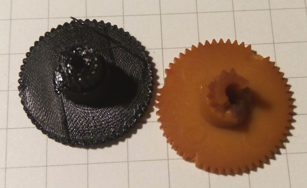

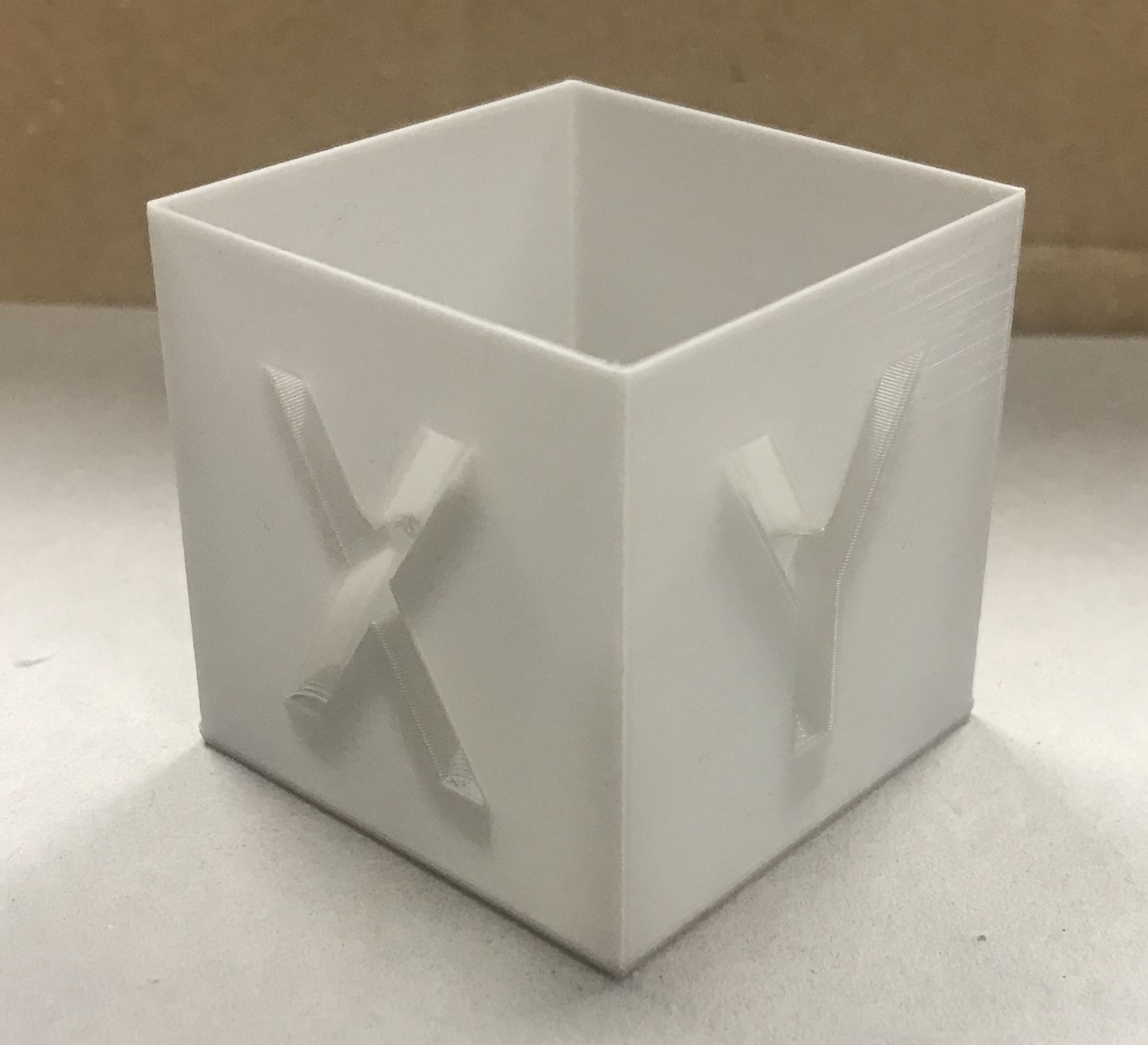

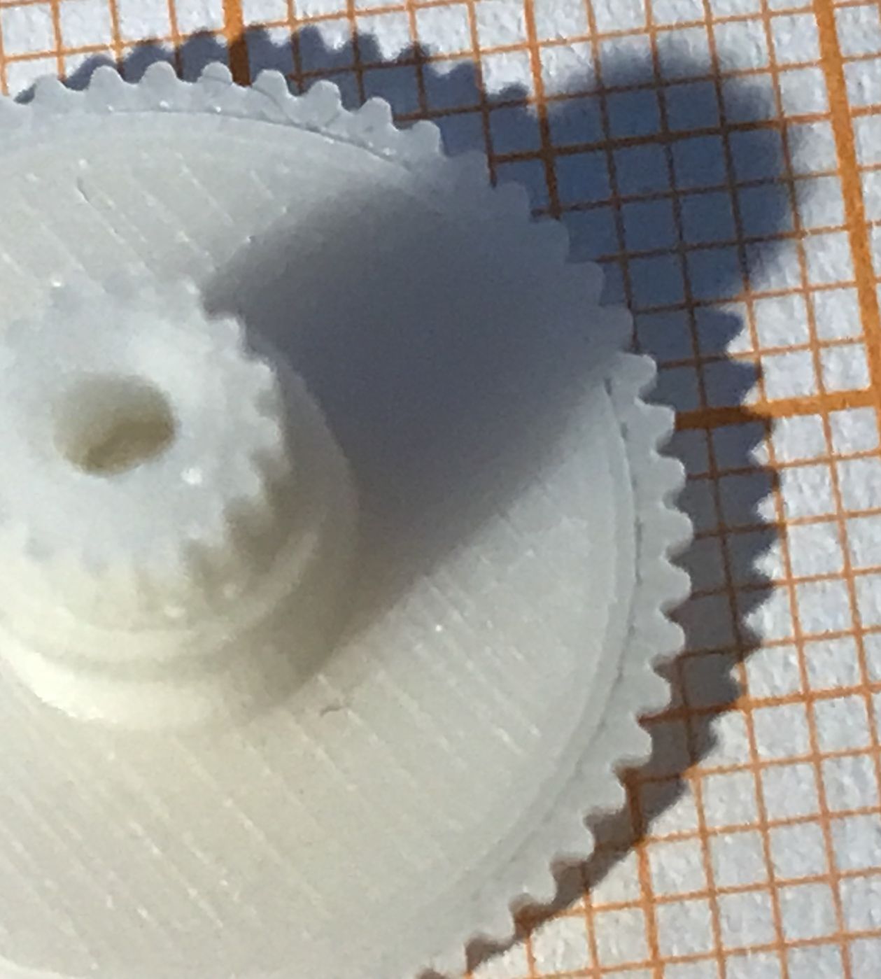

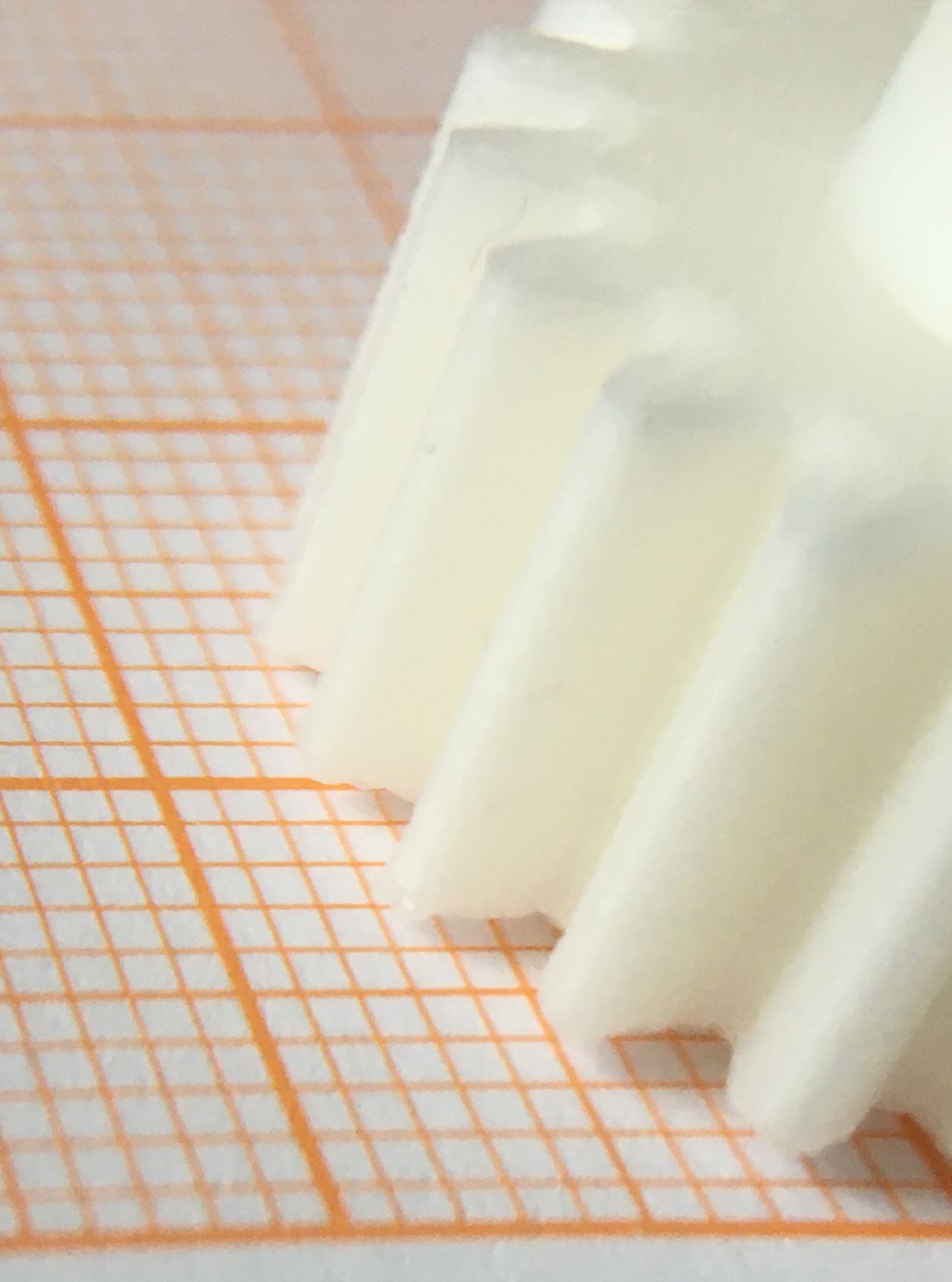

Aber man verteidigt das 3D-Gepappe mit Zähnen und Klauen. Die
Fangemeinde lässt sich nicht mal durch richtig abschreckende Beispiele
aus der Ruhe bringen (Bilder sind aus dem Nachbarfaden). Wenn ich meinen
Kunden solchen Mist liefere, kann ich morgen zumachen.
Wie komme ich dazu? Um dich zu überzeugen? Das wäre ein hoffnungsloses
Unterfangen, was man schon aus deinem Ruf nach einer "ordentlichen
Auflösung" ableiten kann. Bildinformation scheint für dich nicht zu
zählen.
> mit Vergleichsobjekt zur Bemaßung, z.B. ein ordinärer Cent
Oje, mit dem 5mm Raster eines Schreibblocks bist du also auch schon
überfordert. Was für ein Kindergarten hier.
Pappt ihr mal weiterhin euren 3D-Papp und ich fräse meine Zahnräder.

Gast #7073178
Ich glaube du übersiehst dabei etwas :
nämlich, daß es sich bei diesem sog."Vergleichstest"
"Es ist zu sehen, dass die im 3D-Druck bzw.  Lasersintern
hergestellten iglidur-TM Zahnräder in dem Test fünf mal so lange halten
wie gefräste Zahnräder aus POM."
um einen Vergleich zwischen Zwetschken und Walnüssen handelt :
iglidur 6/8 sind SLS-Werkstoffe, die also (nach dem Druck) durch
"Sinterung" -
dabei werden feinkörnige keramische oder metallische Stoffe – oft
unter erhöhtem Druck – erhitzt , hergestellt werden.
POM-Thermoplastik  mit Keramik oder Metall zu vergleichen ist
Kunden-Nepp!
Gast #7073179
Wenn man das weiß, kann man den Material-Unterschied auf deinen Fotos
deutlich sehen. Schätze das ist ein Keramik-zahnrad.
Eigentlich eh interessant, wie man technikinaffineLeute hinters Licht
führen kann.

Moderator #7073315
Ja, das Ding hat eine raue Oberfläche. Das weiß jeder, der schon einmal
ein SLS-gedrucktes Teil in der Hand hatte. Diese Rauigkeit liegt in der
Größenordnung der Partikelgröße des verwendeten Pulvers von 50-100µm und
ist auch auf den Fotos auf der Igus-Webseite deutlich erkennbar.
Das sieht optisch natürlich sehr viel besser aus.
> Eine 5-fache Standzeit von diesem 3D-Papp gegenüber dem
> Industriewerkstoff POM glaube ich erst, wenn ich bei den
Genau das ist der Punkt. Ich habe da auch so ganz leicht meine Zweifel,
allerdings wäre es verkehrt, nur vom optischen Erscheinungsbild auf die
Haltbarkeit zu schließen, denn für letztere sind vor allem die
Materialeigenschaften des verwendeten Kunststoffs entscheidend, die man
mit dem Auge nicht unbedingt erkennen kann. Deswegen bin ich gespannt
auf die Ergebnisse deiner Tests.
Ein Hype ist das schon lange nicht mehr. Zumindest für feststehende,
nicht allzu hoch belastete Teile wie bspw. Gehäuse, Halterungen usw., wo
Toleranzen im Bereich von 0,1mm oder mehr akzeptabel sind, ist 3D-Druck
vor allem im Prototypenbau die Methode, um Zeit und Kosten zu sparen.
Natürlich könnte man das Gehäuse des Prototyps eines Küchengeräts auch
aus dem Vollen fräsen. Das hat man früher teilweise auch so gemacht,
wäre aber heute ziemlich unsinnig, allein schon deswegen, weil viele
Formen mit einer CNC-Fräse gar nicht in einem Stück herstellbar sind.
Es gibt ja auch nicht nur den einen 3D-Drucker und nur das eine
3D-Druckmaterial. Was den 3D-Druck von Zahnrädern betrifft: Igus liefert
auch ein Harz für SLA-Drucker an, das selbstschmierend ist und recht
gute Festigkeitswerte aufweisen soll. Damit wird dann auch das optische
Erscheinungsbild der Zahnräder deutlich besser als mit SLS-Druck.
Die Oberfläche hat natürlich auch Einfluss auf die Haltbarkeit und es
wäre nicht verkehrt vom optischen Erscheinungsbild auf die
Festigkeit/Haltbarkeit zu schließen, zumindest in gewissen Grenzen ->
Kerbwirkung
Für so billige Halter oder Bohrschablonen wie schon jemand aufgeführt
hat taugt das vll. schon noch. Es soll sogar Leute geben, die bauen eine
CNC Portalfräsmaschine mit dem 3D Drucker...OMG^^

Gast #7073789
> Kerbwirkung
Genau der Punkt. Aber vielleicht raspeln sich zwei solche Zahnräder auch
gegenseitig glatt oder platt.

Georg E. schrieb:
>> Kerbwirkung
Mit Sicherheit wird das passieren. Dauert halt das "einfahren" etwas
länger^^

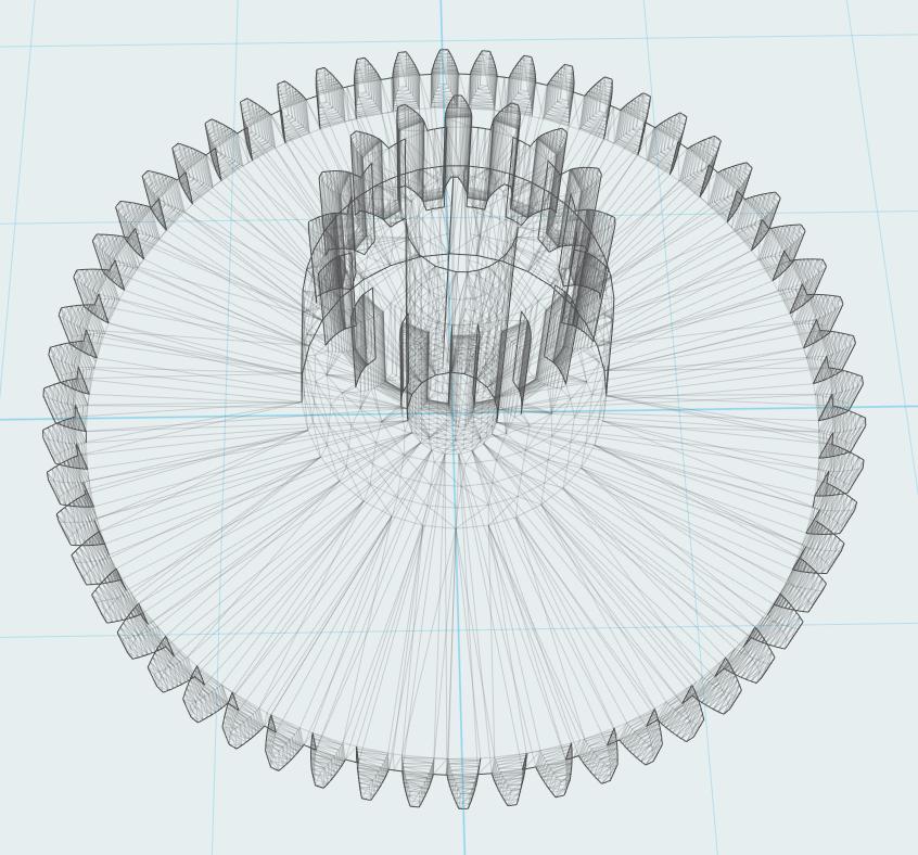

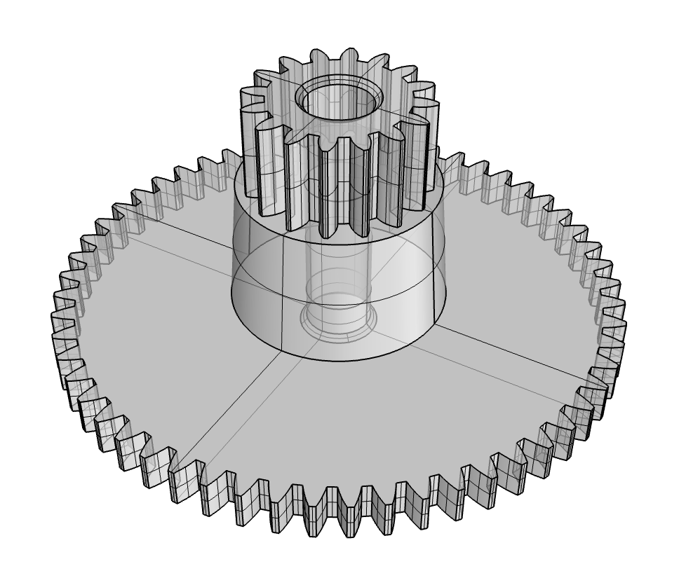

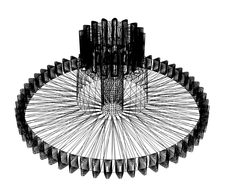

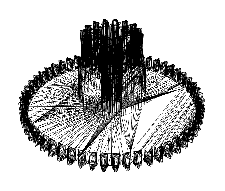

Georg, könntest du bitte das Zahnrad aus dem anderen Thread, also
Untitled2.stl auf deiner CNC fräsen und vorzeigen? Das untere Zahnrad
ist nur 1 mm stark, beide sind Modul 0,3, wenn ich mich jetzt richtig
erinnere. Ich selbst habe auch eine Fräs- und Drehmachine, beides leider
nur manuell, würde aber gerne das Resultat einer CNC mit dem kleinen
Modul sehen wollen, wäre sehr interessant. Ich habe es nicht angeboten,
aber ich hätte das besagte Zahnrad auch fräsen können, manuell, mit
Teilapparat, z. B. aus Messing. Modul 0,3 Zahnradfräser habe ich, es
hätte allerdings vermutlich einige Stunden gedauert und ich würde dafür
etwa 200 EUR verlangen. Der Ausdruck der Zahnräder, 6 Stück, SLA, hatte
37 Minuten in Anspruch genommen. Die Vorbereitung etwa 5 Minuten - die
Kosten waren also durchaus vernachlässigbar. Die Daseinsberechtigung
liegt doch auf der Hand – man kann ein kleines Ersatzteil sehr schnell
und sehr günstig anfertigen, eventuell auch als eine vorübergehende
Lösung. Ich habe schon Zweifel ob man das angesprochene Zahnrad
schneller (günstiger?) mit CNC anfertigen kann. Ich mag mich
selbstverständlich irren, über einen Gegenbeweis würde ich mich freuen.

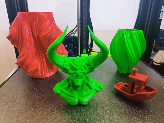

Das Problem ist die EXTRUSION. Die auf '3D-Printern' ihre natürlichen
Grenzen hat. Es wird ja, nicht umsonst, überall & immer nur
Kinder-Spielzeug ausgedruckt.
Jede Fertigungsmethode hat ihre Grenzen - nach unten und nach oben.
Nur der 3D-Druck hat keinerlei Grenzen, weil er weder unten noch oben zu
brauchbaren oder stabilen Ergebnissen führt. (Stichwort:Füllungsgrad).
Eine echte leibhaftige Würstchenmaschine für Richtige Würstchen.
Siehe RatRig-Werbebilder für einen 1.600,- Bausatz

Die sind doch absichtlich nicht ausgehärtet und waren umsonst, der
Elefantenfuß war 3 Layer stark und auch das hatte er schon gesehen.
das siehst eh in den Bildern am Thread-Anfang
Eben nicht. Modul 0,3 würde ich gerne sehen.

Also sei doch mal ehrlich, das Beispiel mit dem Zahnrad, einmal gedruckt
und einmal konventionell hergestellt ist doch recht gut. Ich will doch
ne geile Oberfläche an nem Zahnrad, ohne großartige Kerbwirkungen und am
Besten ohne manuelle Nachbearbeitung. Da würde ich auf jeden Fall das
konventionell hergestellte bevorzugen. Das ist mit Sicherheit auch
billiger.
Dein Beispiel mit dem Kühlkörper ist aber auch ein ausgezeichnetes
Beispiel. Kerbwirkung ist egal, weil keine Belastung drauf kommt und die
"schlechte" Oberflächenqualität ist hier sogar von Vorteil, weil die
Kühlfläche vergrössert wird. Und man hat natürlich viel mehr
Gestaltungsfreiheit.
Kommt halt schon immer auf die Anwendung drauf an, hat Vor- und
Nachteile.
Wie viele Teile stellt Ihr denn davon her?
ganz speziell hier bei diesem Zahnrad im Wecker, würde ich den Harzdruck
nehmen als Mittel der Wahl: aus 3 Gründen: 1. ist es schnell
konstruiert. 2. Es muss mechanisch nicht viel Aushalten, 3. ich hab
einen Harzdrucker da. wenns wieder erwarten in 3 Jahren auseinanderfällt
druck ich n neues. Das dauert 30minuten und fertig. Materialkosten:
wenige Cent. Ein Zahnrad in einem Hochlastgetriebe indes würde ich nicht
3d drucken.

> Das Ergebnis wird ja wohl vom Werkzeug abhängen - und nicht nur vom
> CNC. Warum fräst nicht selbst ein Stück irgendwo heraus?
Ich habe keine CNC sondern eine manuelle Fräsmachine. Ich könnte eins
mit Teilapparat und Formfräser machen. Wie willst du aber so ein Zahnrad
rausfräsen? Welches Werkzeug wäre denn fürs CNC-"rausfräsen" für dieses
Zahnrad passend? Ich kenne nämlich kein passendes. Oder meinst du einen
Formfräser in eine CNC einspannen und Teilapparat digital ansteuern? Man
kann selbstverständlich größere Zahnräder (höheres Modul) rausfräsen,
aber Modul 0,3, womit?

Und wie man sieht, für schöne feine Zahnräder reicht eine minimale
Portalfräse auch nicht, Teilapparat der mitgesteuert wird ist nötig und
je nach Modul noch verschiedene Fräser.
Das FDM Drucker keine feinen Details für ein Modul 0,3 hinbekommen finde
ich auch nicht überraschend, aber z.B. Riemenscheiben für GT2 Zahnriemen
sind schon aus PLA gut druckbar und haltbar.

(Firma: S-C-I DATA GbR) #7075936

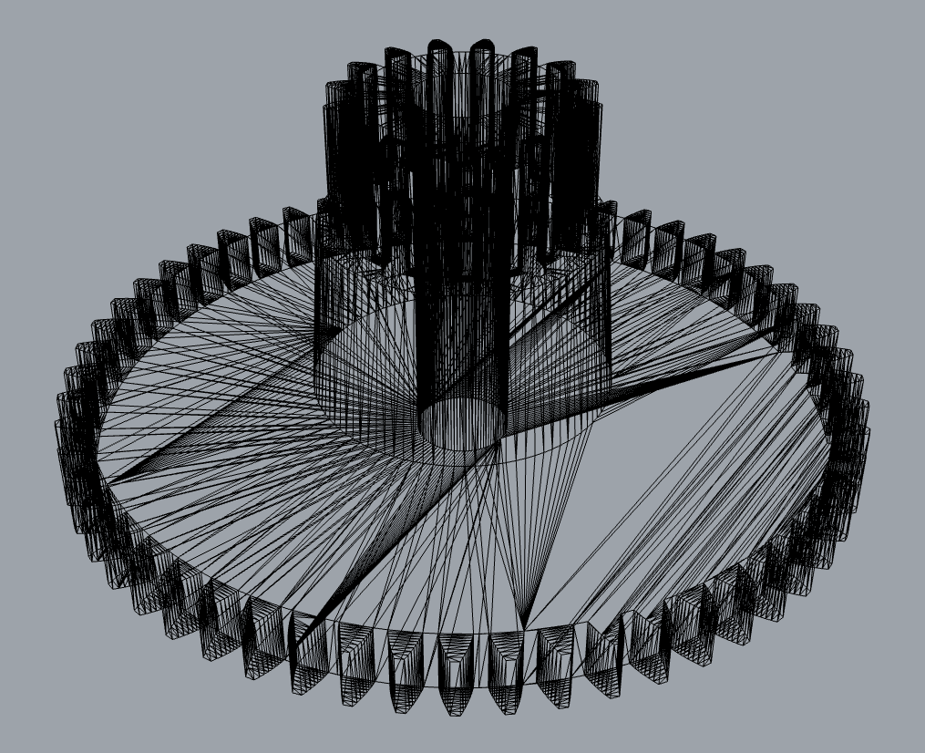

Gerd U. schrieb:
> Mein CAD zeigt mir nur eine Menge wirrer Striche an.
> Wenn ich ein Zackenrad konstruiere, sieht das ganz anders aus.
Vergleiche mein Bericht im "Zahnrad Drucken"-Thread, dort sind genau
diesbezüglich Tipps, warum das so ist und weshalb das nachher Probleme
gibt.
Bild zeigt ein optimiertes STL
73 55

Patrick L. schrieb:
> Wenn es STL Dateien akzeptiert ja.
Wenn die moderne Welt so einfach wäre, wäre vieles einfacher ...
Ich sehe auch bei deiner modifizierten Datei nur eine Fehlermeldung :-(
Ein von mir konstruiertes Zackenrad wird akzeptiert und dargestellt.
Für einen knappen Hunni wäre es mein.

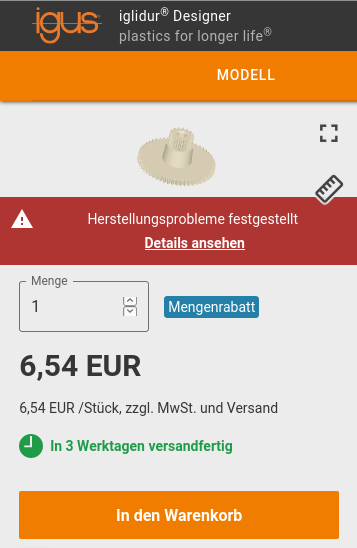

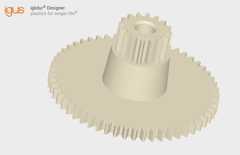

> gibt.
Viele Tipps, aber keine Lösung. Mir erschließt sich zudem nicht, wieso
man ein solches Zahnrad mittels Polygonnetzen beschreiben muss.
Also habe ich das Zahnrad mal überarbeitet (Zackrad3.png) und siehe da,
nun lässt es sich auch bei IGUS problemlos hochladen. 6.54 Euro wäre ein
guter Kurs, dafür rüstet niemand seine CNC-Maschine um.
Allerdings wird das Baby ohne Zähne auf die Welt kommen, denn feine
Strukturen sind nix für das Würstchen- und Pappgedöns. Bei feinen
Strukturen müssen richtige Männer an richtigen Maschinen ran.
Wäre ja praktisch, wenn Du Dich dort mal informiert hättest. Dann wäre
Dir auch der Begriff "Lasersintern" begegnet. Und Du hättest ggf. etwas
über die Minimal-Anforderungen an das Modell bzw. die erreichbare
Maximal-Auflösung erfahren.
"Echte Männer" in diesem Thread beziehen ihr Wissen scheinbar
ausschließlich aus Youtube-Filmchen und Hörensagen. Na ja, jedem das
Seine :-)

Ich habe mir jetzt auch mal „Mühe ;-)“ gemacht und ein paar Zahnräder
als Bespiel ausgedruckt. (Nein, es war keine Mühe, nur ein paar Minuten
inkl. Modellerstellung und Druckerstart)
Einfach mal als Beispiel was geht und wo die Grenzen bei einem einfachen
FDM Drucker liegen. Das ganze auf einem Drucker den man mit ~250 Euro
Endkundenpreis noch guten Gewissens der „Billigklasse“ Zuordnen kann.
Drucker war ein Sovol SV01. Ein FDM Drucker mit einem einzelnen "direkt
Extruder" aufgebaut aus V-Slot Alu-Profilen.
https://sovol3d.com/products/sv01-direct-drive-printer
Ohne jede Modifikation komplett im Auslieferungszustand!
Der sogar bis jetzt nur ein einziges Mal ausgerichtet und das Bett
niveliert wurde. Und zwar bei der Inbetriebnahme vor über 6Monaten und
~2,5kg diverse Filamente. Könnte sicher mal eine Überprüfung vertragen,
insbesondere der erste Layer würde davon sicher deutlich profitieren.
(Vielleicht mache ich das morgen mal und drucke dann noch einmal)
Einzig die originale Düse mit 0,4mm  habe ich für diesen Druck gegen
eine 0,2 mm Düse ausgetauscht.  Kosten im Satz mit unterschiedlichen
Düsen ~0,50 Euro. (Die Düsen sind ein Verschleissteil und die Verwendung
unterschiedliche Größen ist vorgesehen, daher ist der Austausch kein
„Umbau“/Modifikation)
Besondere Druckparameter: Voreinstellung Extra Fein, Schichthöhe 0,06mm,
Düse 0,2mm
Manuelle Änderung: Geschwindigkeit Aussenwand max. 20mm/s,
Es ist einmal das Zahnrad aus dem Nachbarthread mit Modul 0,3 zu sehen
sowie ein von mir mit dem IGUS 3D Zahnradkonfigurator erstelltes im
Modul 1,0 (Also entsprechend dem „FEINSTEN oben von Georg E. Gezeigten)
und einem durchmesser von 22mm.
Persöhnlich würde ich das „feine“ Zahnrad als „bei mäßiger Belastung
gerade noch für erste Prototypen brauchbar“ betrachten. Gut ist defintiv
was anderes, aber es erfüllt erst einmal seinen Zweck und funktioniert
als Zahnrad. Für eine Dauerhafte Anwendung oder wenn es zur Ermittlung
der tatsächlichen Funktionssicherheit eines Prototypen dienen sollte
würde ich aber arge Zweifel anmelden. Da ist SLA sicher das deutlich
übelegenere Prinzip.
Gutes Fräsen wäre natürlich das Optimum. Aber das setzt das
vorhandensein einer sehr stabilen CNC Fräse und eines sehr feinen
Fräsers (0,3mm  - oder noch kleiner?) und sehr viel Maschinenzeit wegen
der Fräsergröße (im Hobby egal, gewerblich ein großer Kostenfaktor)
voraus oder alternativ konventionell gefräst einen Modulfräsersatz,
Teilapparat und stabile Fräse.
Für den ungezahnten Rohling dann noch eine Drehmaschine. Und natürlich
eine menge Arbeitszeit.
(Alles Bezahlbar, wenn auch nicht mehr unterste Preisklasse, aber wenn
man verschiedene Module erzeugen will geht die klassische Methode über
Zahnformfräser schon mächtig an die Hobbykasse)
Auf jeden Fall ein vielfaches eines einfachen 3D Druckers (250 Euro – wo
man mittlerweile auch schon erste kleine SLA Drucker für bekommt)
Beim größeren Modul 1 Zahnrad ist das Ergebnis schon recht brauchbar.
Mit dem bloßen Auge sieht man keine Schichten mehr. Und das ganz ohne
Nachbearbeiten. Lediglich die allererste Schicht ist aufgrund des wohl
nach Düsenwechsels nicht mehr 100% passenden Bettabstands nicht
supergut. Das könnte man aber durch Neujustage des Betttes definitiv
korrigieren. Braucht es hier für die Demo aber nicht. Die zwei ZAhnräder
laufen auch sauber gegeneinander
Für einen Prototypen oder Selbstbauprojekt je nach gewählten
Druckmaterial und tatsächlicher Belastung halte ich das Ergebnis
definitiv für als sicher Problemlos brauchbar. Für eine Serienfertigung
hätte ich jedoch auch meine Zweifel. Wenn es ein sehr günstiges Prosukt
sein soll und die Belastung nur gering ist mit dem richtigen Filament
vielleicht. Aber allgemein würde ich da noch konventionell hergestellte
Zahnräder bevorzugen.
Ich würde ja insbesondere auch das kleine Zahnrad sehr gerne mit einem
auf den Maschinen von Georg gefertigten Zahnrad vergleichen. Aber leider
scheint er da seine Probleme zu haben. Zumindest kommt da offensichtlich
nichts mehr von ihm seit er aufgefordert wurde mal „sein Gegenbeispiel“
zu zeigen. Entweder fählt der passende kleine Fräser oder mit dem Rüsten
so kleiner Dinge ist es nicht so einfach ;-)
Eine Mail meinerseits bzgl. Mindestmodul und Toleranzen blieb leider
unbeantwortet.
Man muss wohl rumspielen: Ein hochgeladenes Zahnrad mit Modul 0.5 wird
als machbar ausgewiesen, ein Zahnrad mit Modul 0.3 nicht mehr.
Zu den Toleranzen finde ich keine Angaben. Hat bei einem
Ersatzteil-Zahnrad die Zahnung Aufmaß, dann wird es Probleme bei der
Montage geben, da die Achsabstände i.d.R. fix sind. Untermaß kann
ebenfalls Probleme machen.
@Carsten S. Deine Bilder überraschen, auch wenn es ihnen an der
erforderlichen Schärfentiefe mangelt.
Drei unterschiedliche Zahnräder mal eben in paar Minuten inkl.
Modellerstellung und Ausdruck. Das nenn ich mal fix. Da kannst du pro
Arbeitstag mal eben hundert Prototypen raushauen und richtig Kohle
machen. Und das bei einer Investition von 250 Euro für einen Billig
3D-Drucker.

Ich bin froh über die gelungenen Fotos, zeigen sie doch deutlich, daß
PRÄZISION ein höher erstrebenswertes Ziel als Geschwindigkeit ist.
Zuerst präzise, dann schnell. Die Investition in höherwertigeres
Gestänge zahlt sich selbst dann aus, wenn du das nur 1-mal im
Druckerleben brauchst.
Außerdem zeigt es auch, daß ZAHNRÄDER ein gutes -Testobjekt- für Drucker
sind. Weil sie alles enthalten, was technisch bedeutsam ist. Von der
Rundung bis zur scharfen Kante . Und die Wiederholgenauigkeit.
Wie gesagt: Nur Kinderspielzeug als Werbe-"Referenz" , wohin das Auge
auch blicket, ist mir zuwenig .
Ja, ist leider die Einschränkung meiner HandyCam. Iphone-7, die vom
S5Mini ist noch mieser dafür, die Generation die tatsächlich nur eine
Optik hat.
Und ohne Lupe wäre es noch schlechter geworden.
Habe vorhin mal meine alte CompaktCAM wieder hervorgeholt in der
Hoffnung das die etwas größere und vor allem Bewegbare Optik sich doch
bemerkbar macht.
NAch Laden und zwei, dreimal einschalten mit handischer Unterstüzung
beim Bewegen des erst schwergängigen Objektivs funktioniert die sogar
wieder vollständig.
Leider sind die Bilder auch nicht so viel besser...
Hänge trotzdem mal was an ;-)
Was man aber auf jeden Fall sieht ist der Unterschied - bei nicht
korrekt eingestellter Betthöhe- zwischen Drucken direkt auf dem Bett
(Mit angedeutetem Elefanktenfuss durch zu geringen Abstand== Material
gequetscht) und Drucken mit der Einstellung "Raft" - Wenn gleich da die
erste Lage durch den Höhenfehler auch nicht Perfekt ist.
> 3D-Drucker.
Hundert Stück an einem Tag könnte schon schwer werden mit einem Drucker.
Die paar Minuten sind ja ohne die unbeaufsichtigte Maschinenzeit
gewesen.
Für die kleinen Zahnräder braucht der Drucker mit den letzten
Einstellungen etwa 25 Minuten, für die großen etwa 50...
Aber ein paar Minuten für das Anstellen, dann am Ende des Arbeitstages
20 Zahnräder ernten, das wäre kein Problem.
Aber bei mir ist das ja nur Hobby - bzw. im beruflichen Kontext (mit dem
dortigen Drucker oder bei HO auch mal mit meinem hier) nur für
Entwicklungs-Eigenbedarf.

Ich muss ehrlich zugeben das ich damals auch überrascht war wie "gute"
Ergebnisse der Drucker trotz des niedrigen Preises liefern kann.
Hätte ich das vorher gewusst, dann hätte ich gar nicht erst die 250 Euro
"einfach-Version" (Sovol SV01) sondern direkt das Gerät mit IDEX
Doppelextruder (SV04) für damals etwas das doppelte geholt.
