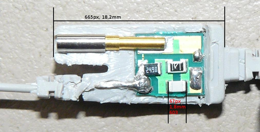

Probe-Kabel zu besorgen oder selber zu machen ist schwierig, da das Teil
vermutlich so einen 1,27mm RM Stecker haben wird, so wie es die HP1655xx
Karten haben. Falls man den Stecker hat, kann man vermutlich dünne
Schaltlitze verflechten und die dranlöten, da die Originalkabel auch
nichts anderes als verdrillte Lackdrahtlitze ist.
Probes basteln ist einfach, im Anhang mal ein Bild einer offenen E5383A
Kabelsalatprobe (nicht von mir, hab ich mal irgendwo gefunden).
Typischer Tastkopfaufbau: 250 Ohm Widerstand mit 8,2 pF Kondensator für
schnelle Anstiegszeit und 91KOhm parallel zum Kondensator als
definierter DC-Eingangswiderstand. Dann noch meine Eigenbauprobe, mit
ein bisschen Übung und sofern man die Teile hat, innert einer halben
Stunde zusammengelötet. Die zu testende Pins in der Schaltung einfach
mit Lackdraht an eine Steckerleiste löten und an die Probe ranstecken.
Ist IMHO weniger frickelig und billiger als die teueren HP/Tek
Logikgrabber.
