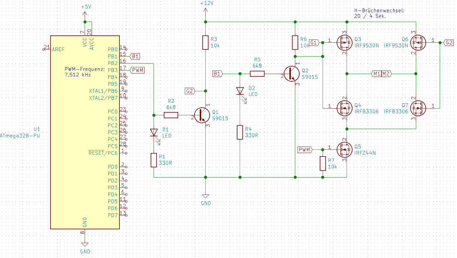

H-Brücke es wird nur ein P-Fet extrem heiß
Gast #6632787
Gleich mal bitte nicht lachen, ihr werdet den Fehler sicher gleich
sehen.
Ich habe mein Fehlerbild mit der Suche nicht gefunden.
Bild bitte vorher ansehen.
Wenn ich die beiden Transistoren weg lasse, der µC nur Q5 ansteuert, G1
auf Gnd und G2 auf +12VDC stecke oder umgekehrt bleibt Q6 kalt.
Wenn die Transisoren in der Schaltung bleiben wird nach 1-2 Stunde Q6 so
heiß das er mir die Breadboardpins weggeschmolzen hat und das Netzteil
in CC geht.
CC ist auf 350mA eingestellt.
Treibt ja nur einen alten Legozug.
Ich weiß die FETs sind für 120-250mA overkill hatte aber keine Anderen
rumliegen.
Der MCU lässt werend der Umpolung Q5 für 2100ms auf Low. (nur zum
Testen)
void setDir(bool dir) -> code.txt
Die FETs sollten in 2Sek. doch ihre Gate-Kapazitäten verlieren.
Mein Jungs haben mit der Bahn die besagten 1-2 Stunden gespielt.
Bis der Lüfter vom Netzteil angieng und das Breadboard sah.
Q3 lässt das ganze unbeeindruckt.
Habe Q6 auch im Breadboard umgesetzt um einen Kontaktfehler ausschließen
zu können, hatte schon mit einem ESP-01 Spaß mit so einem Kontaktfehler.

Huha, vogelwild...
Nicht, wenn die Fets recht langsam ohne Kühlkörper geschaltet werden.
Hast du mal mit einem Oszilloskop gemessen, was da passiert?
Dann mach da mal statt der sehr hochohmigen 10k Pullups nach 12V einen
mit 1k oder 470R rein...

Wie kommst du auf die Idee, dass das eine funktionierende H-Brücke wäre
Hast du dir NIE vorher angeschaut, wie man das richtig macht ?
Bei 6V am Gate leiten beide FETs, Kurzschluss. Klar tritt das nur
kurzzeitig auf, aber auch kurz ist zu viel.
Mit 5V am irFz44 wird der nicht sicher durchgesteuert, er ist kein
LogicLevelMOSFET.
Und wenn man schon eine funktionierende H-Brücke hätte, braucht man
keinen fünften MOSFET mehr, ist ja wie ein fünftes Rad am Wagen.
Gönn dir 4 Ausgänge am uC, jeder steuert über einen S9015 einen MOSFET
mit sauberen 0V/12V an, zeitversetzt mit Totzeit, und alles wird gut,
Freilaufdioden sind ja in den FETs  drin.

Die Antwort ist ganz einfach, die Schaltung ist Murks. Wie bereits
gesagt ist das 5. FET unnötig wenn man das anständig macht. Unabhängig
davon hast du das Problem, dass durch das 5. FET die Brücke ständig am
rumschwingen ist, da sie mal auf 0V und mal auf 12V hängt. In dem Fall
von der statischen Beschaltung ist es so dass es glücklicherweise nur
die FETs die ohnehin schalten sollen mal an und mal ausschaltet und die
die sperren sollen, sperren oder werden auf ein potential gezogen das
sie "noch mehr" sperren lässt. Wenn du nun die Schaltung mit den
Transistoren aufbaust, wird die Seite, die über den Transistor auf GND
gezogen wird, quasi genauso gut mit GND verbunden wie im Fall ohne
Transistor und funktioniert einigermaßen wie erwartet. Die andere Seite,
die nur über den 10KOhm Pullup an den gewünschten 12V hängt, schwingt
jetzt schön mit der Brücke mit und die Gate Spannungen machen das
gleiche, das führt dazu das in diesem Zweig teilweise die FETs
gleichzeitig leiten und einen mehr oder weniger starken Kurzschluss
verursachen. Das fällt eben an dem P-FET besonders auf, da es im
Vergleich zu den anderen einen 10- bzw. 60-mal höheren Innenwiderstand
hat und somit entsprechend deutlich mehr Abwärme erzeugt. Abgesehen
davon hast du bei den Umschaltvorgängen vermutlich durch die schlechte
Ansteuerung auch noch anderweitige Stromspitzen, wobei die hier eher
nebensächlich für das Problem sind.

Meines Wissens läuft der Legomotor mit max. 9 Volt. Bei einer 12 Volt
Versorgungsspannung kann man dann auch eine H-Brücke mit bipolaren
Transistoren aufbauen und diese direkt mit PWM ansteuern. Dann entfällt
nicht nur die Erzeugung der Totzeit, sondern auch der 5. Transistor.
Für die Ansteuerung der H-Brücke kann dann je ein NPN-Transistor mit
einem 100R / 4 Watt Pullup Widerstand eingesetzt werden.

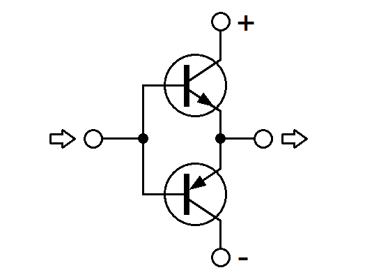

Tu Dir selber einen Gefallen und nimm einen Brücken-IC.
Der L9110 z.B. kostet nix und ist für Deine Bahn völlig ausreichend.
Gibt es auch fertig als Modul vom freundlichen Chinesen für unter einen
Euro.
