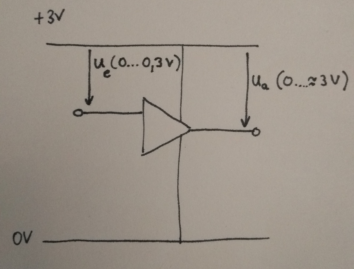

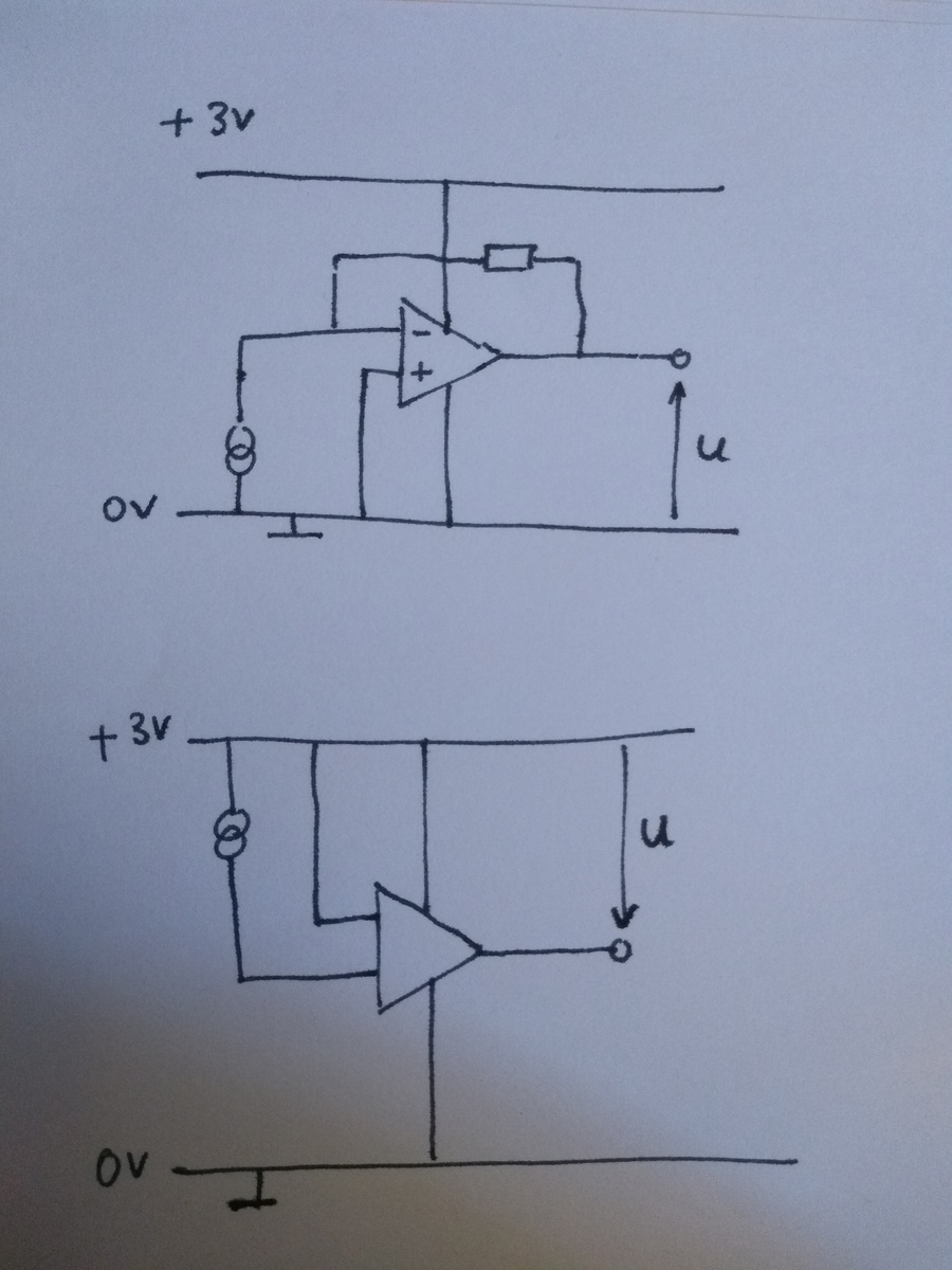

Liebe Elektronikfachleute,
gibt es eine Möglichkeit, einen Transimpedanzverstärker auch andersrum
zu bauen, also mit der Stromquelle gegen die hochliegende
Versorgungsseite (Abb 1b)? Und gibt es überhaupt eine Möglichkeit,
kleine Signale gegenüber der hochliegenden Seite zu verstärken (Prinzip
in Abb 2)? Üblicherweise werden ja nur Signale geben die tiefliegende
Masseseite verstärkt.
Beste Grüße und Dank für alle Hinweise und Erklärungen
Bernd
Gast #5998529
Bernd S. schrieb:
> Und gibt es überhaupt eine Möglichkeit, kleine Signale gegenüber der
Mit einem Rail-2-Rail OpAmp.
Normale und single supply können das nicht.
Einige wenige Ausnahmen können bis plus messen, aber nicht ausgeben
(LF411 etc.)
OP #5998644
Hallo MaWin, danke für deine schnelle Antwort.
Ich hatte das mit einem LMV321 versucht, weil der als rail to rail
angegeben ist, der macht mir aber bei sehr kleinen zu vertärkenden
Strömen gegen die Versorgungsspannung (+3V) Schwierigkeiten. Es scheint
mir, als würde dieser OP erst ab einem gewissen Schwellenstrom beginnen
zu verstärken. Beim konventionell gebauten Transimpedanzverstärker gegen
die negative Versorgungsspannung (=0V) konnte ich das nicht feststellen.
#5998656
> angegeben ist
Ist es wirklich so schwer, ein Datenblatt zu lesen ?
Überschrift reicht:
Rail-To-Rail OUTPUT
Nicht R2R am Input.
Genauer in der Sektion
Common-mode input voltage von 0 –0.2 bis 1.9 1.7 (bei 2.7V) 4.2 4 (bei
5V Versorgung)
Der misst im oberen Volt gar nicht.
(Firma: matzetronics) #5998660
Dem echten Rail2Rail* Opamp ist es völlig egal, ob man seinen Input
gegen Vcc oder GND referenziert, solange die Eingangspannung zwischen
VCC und GND liegt.
Steuert man ihn in die Begrenzung, wird Phasenumkehr (Phase Reversal)
und Ausgangsclipping interessant.
* Rail2Rail natürlich auch am Eingang.
(Firma: matzetronics) #5999017
Bernd S. schrieb:
> dass das der geeignete OP für diese Anwendung ist
Der TSV321 (und die ganze Familie) scheint geeignet. Beachte auch hier,
das zwar der Eingang sogar leicht über und unter den
Betriebsspannungsgrenzen liegen darf, der Ausgang aber etwas geschummelt
ist, wie PeDa schon sagte.
Er schafft also nicht ganz VCC am Ausgang (50mV unter den 5V) und 80mV
über VDD.
