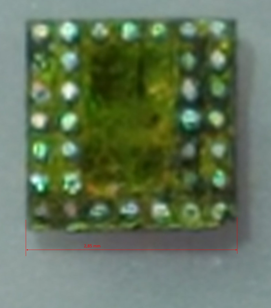

Hallo liebe Profis, ich versuche, eine SSD eines Wein liebenden Freundes, zu retten. Er hat den Wein mit seinem Laptop geteilt, der fand das nicht so witzig. Falls es nicht klappt, ist es OK, falls doch, wäre es eine schöne Weihnachtsgeschichte. Leider habe ich keine Erfahrung im Einlöten von BGA-Chips (ist das überhaupt einer?, oder heißt so etwas schon anders, ich kann das pure Silizium mit den Strukturen sehen), müsste aber irgendwie diesen 34-poligen, 2,85mmx2,85mm kleinen IC wieder aufs Board bringen. Das 1. angehängte Bild zeigt den ausgelöteten Chip, von dem ich vermute das er durchgebrannt ist. Das 2. angehängte Bild ist der Chip auf einer Spender-SSD des gleichen Typs. Momentan stelle ich mir vor, Lötpaste mit einer Nadel auf die Pads der Platine zu bringen, den Chip zu platzieren, und mit Heißluft zu hoffen, dass sich alles an die richtige Position zieht. Würdet Ihr auch so vorgehen? Es ist alles so klein! :( PS: Welche Funktion erfüllt dieser Chip, was vermutet oder wisst ihr vielleicht. Ich denke mir, dass er vielleicht das Powermanagment erledigt? Vielen Dank für eure Tips und Kommentare, Pierre

Die Spulen und Kondensatoren drumrum lassen auf Powermanagement schließen, speziell auf einen Schaltregler für 1,5V und 0,8V oder sowas. Wie kommst du auf die Vermutung, dass dieses IC durchgebrannt ist? Auf der Spender-SSD sind doch sicher viele BGA-Dinger vorhanden, mit denen kannst du üben.

Ist dann waver level package. Das mit dem Heißluft sollte klappen. Das auftragen der richtigen Menge mit der Spritze könnte tricky werden. Versuchs halt mal.

Tuxpilot schrieb: > Die Spulen und Kondensatoren drumrum lassen auf Powermanagement > schließen, speziell auf einen Schaltregler für 1,5V und 0,8V oder sowas. Danke > Wie kommst du auf die Vermutung, dass dieses IC durchgebrannt ist? Leider habe ich kein Bild vor dem Auslöten gemacht, ich habe das Forum erst danach entdeckt. Auf dem IC befanden sich Spuren, die ich als Schmauchspuren interpretiert habe. Irgendwie sah es auch so aus, als ob es eventuell auch ein Riss sei. > Auf der Spender-SSD sind doch sicher viele BGA-Dinger vorhanden, mit > denen kannst du üben.

test schrieb: > Nur mal so just for fun weil er unterhaltsam ist (und IMHO sinnvolle > Dinge erzählt) mal ein Link zu einem der an solchen Sachen rumlötet... > https://m.youtube.com/watch?v=_KbIw3cwIW4&t=0s&list=PLkVbIsAWN2lvaOBH2hvsp3Qw8ppxHCC_c&index=5 Einer der ersten Sätze in diesem Vieo, lautet "Don't reball, get a new chip with the balls on it". Bitte, wenn mir jemand sagen kann, woher ich diesen Chip neu bekommen kann, dann würde ich mich sehr freuen. Diesen Chip zu identifizieren und neu zu bekommen habe ich als erstes versucht, aber es ist mir nicht gelungen. :(

Ich habe auf Mouser.com unter der Annahme das es sich um einen Powermanagment IC handelt und mit Hilfe des doch etwas ausgefallenen Ball-Layouts folgenden Chip gefunden. LM10504 - Link zum PDF: http://www.ti.com/lit/ds/symlink/lm10504.pdf Wie könnte ich den nun sicher sein, dass es sich bei meinem Chip um denselben handelt....??? Auf dem Chip selbst steht ja relativ wenig ....

Das Ding hat 0.4 mm Pitch. Das wird VERDAMMT schwierig. Ich hab schon einen 0.4 mm von Hand eingelötet, hab aber etliche Versuche gebraucht. Dann hab ich einen anderen Chip gesucht... Ich würde einen neuen Chip besorgen und die Platine gut reinigen und gleichmäßig!! Verzinnen. Dann gut vorwärmen. Mit reichlich flussmittelgel aufsetzen und einlöten. Mit Heißluft natürlich. Die Ausrichtung ist bei diesen Dimensionen schon ein Problem. Das Risiko ist halt gerade bei einem Schaltregler, dass eine nicht korrekte lötung zu hohe Ausgangsspannung verursacht, die noch mehr zerstört als jetzt schon. Auch dazu gibt es von Louis rossman ein Video. Wenn nur dieser ic kaputt ist könnte man evtl. Auch extern versorgen und so die Daten retten. Viel Erfolg.

Andreas B. schrieb: > Pierre F. schrieb: >> Wie könnte ich den nun sicher sein, dass es sich bei meinem Chip um >> denselben handelt....??? >> >> Auf dem Chip selbst steht ja relativ wenig .... > > Genau das ist aber wichtig und auf den verfusselten Bild nicht zu > erkennen. Ja, die Bildqualität zeugt von nicht vorhandenem Equipment. Hätte ich ruhig auch als Text mit posten können. Also auf der Spender-SSD steht:

LM10507 Triple Buck + LDO Power Management Unit: http://www.ti.com/lit/ds/symlink/lm10507.pdf
Pierre F. schrieb: > Kann man mit nur diesen paar Zeichen den Chip identifizieren????? Man braucht sogar nur die untere Hälfte: http://www.smdmark.com/

Da es sich anscheinend um einen normal beschalteten LM10504 Spannungsregler handelt, könnte man überlegen, auf der funktionierenden SSD an den großen Kondensatoren nach den 3V und 1,5V zu suchen und auf die kaputte SSD mit Drähten zu übertragen. Ich würde die Drähte einfach an die Kondensatoren ranlöten. Oder man generiert die 3V und 1,5V gleich selbst mit Labornetzteil und speist sie in die Kondensatoren. Ich glaube nicht unbedingt, dass dabei was kaputt gehen könnte, oder dass diese Buck-Schaltung Überaschungen bietet. Aber erstmal rausfinden, wo diese Spannungen rangehören.
