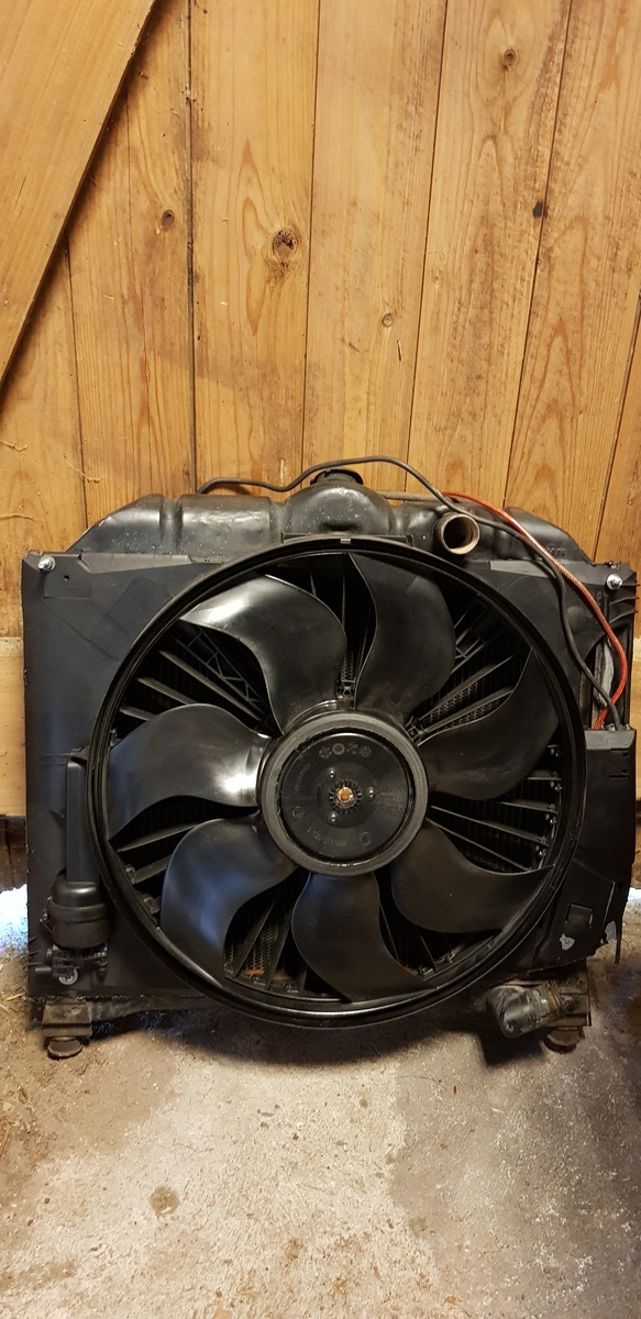

Nun zu dem Problem. Er hat zwei Kühlerlüfter eingebaut, die aber bei
langsamer Bergauffahrt die Wärme vom motor nicht wegbekommen.
Nun hat er von der Fa. Mercedes einen Lüfter bekommen, der anscheinend
mit Wechselstrom funktioniert. Er sollte das Wärmeproblem lösen können.
Der Lüfter läuft laut Merceds nur mit dem orginalen Steuergerät von
Mercedes.
Das kann er natürlich nicht in sein Auto einbauen.
Darum müßte da selber was entwickelt und gebaut werden.

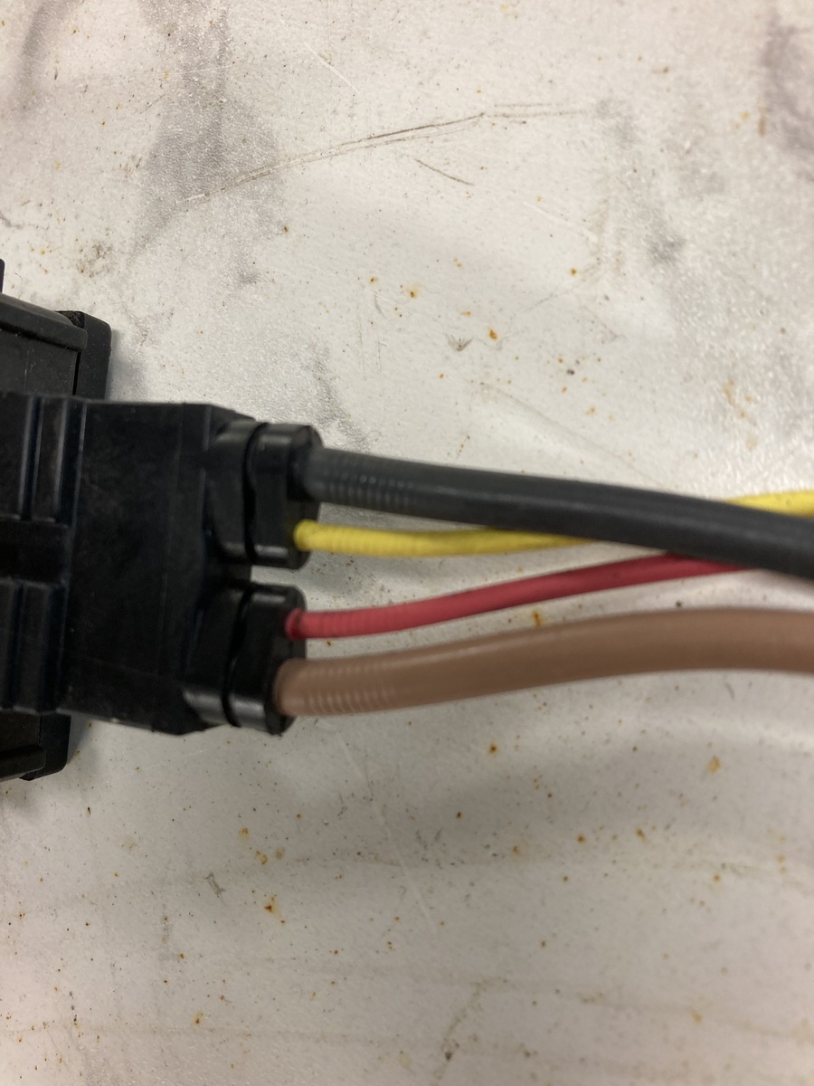

Der Lüfter hat zwei dicke Kabel als Anschluß und zwei dünne.
Was braucht man um den Lüfter zum laufen zu bekommen.
Er soll über drei Temperaturfühler mit unterschiedlichen Drehzahlen
laufen.
Er möchte weiterhin die Möglichkeit haben mit einem Poti die Drehzahl
zusätlich regeln können.

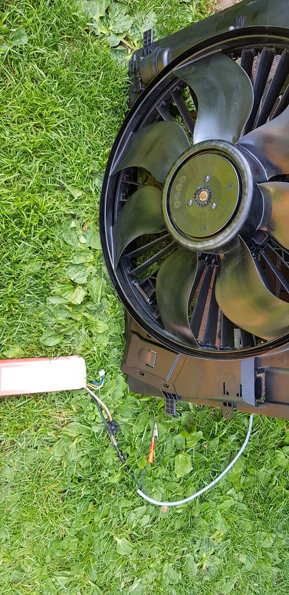

Habt ihr mal folgendes gemacht?
Die beiden dicken Leitungen (vermutlich ist eine davon schwarz -> das
ist der "Minuspol" = Fahrzeugmasse) an eine Autobatterie angeschlossen
und dann eine der beiden dünnen Leitungen über einen ca.
1kOhm-Widerstand an Fahrzeugmasse gehalten?

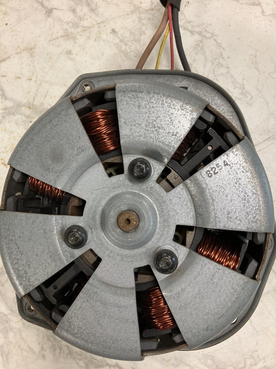

Ich vermute es handelt sich bei dem Lüfter um einen normalen PWM
gesteuerten Lüfter. Vermutlich hat da jemand pulsierende Gleichspannung
mit Wechselspannung verwechselt... Die Dicken Leitungen sind für die
Spannungsversorgung und über die dünnen gibt man, per PWM, die Drehzahl
vor. Ein hochohmiger "Kurzschluss" der Steuerleitung gegen Masse sollte
dabei maximaler Drehzahl entsprechen.
habe ich doch glatt übersehen. Auf die Dicken kommt 30 und 31. Auf ein
dünnes kommt 15 und auf das andere PWM.
Wie gesagt alles aus dem Kopf, am Dienstag kann ich dazu mehr sagen.

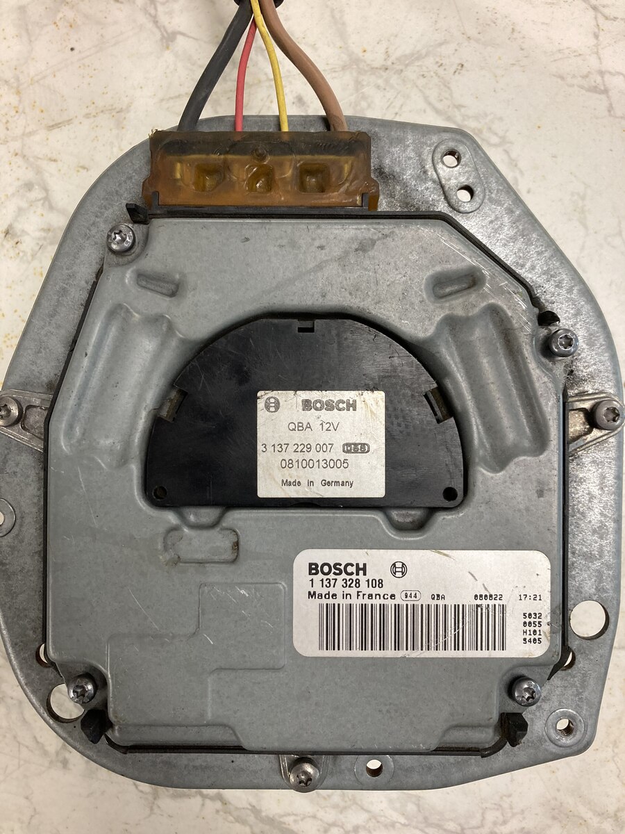

Gast #2220902
Genau so sind auch alle Lüfter die ich kenne aufgebaut. Wobei manche
sogar intern einen "Pull-Up" zwischen Kl. 15 und Kl. 30 haben, d.h. man
braucht nur die PWM-Leitung, sowie die Leistungsanschlüsse um die
Drehzahl einzustellen...

hallo
was meinst du mit 30,31 und 15?
Ich bin noch nicht dazu gekommen es mit dem Widerstand zu versuchen.
Ich kenn das nur von meinen pwm pc lüftern.
wenn ich da einfach auf +- gleichspannung anlege, dann rennt der.
ich hab auch den mercedes lüfter schonmal an eine autobatterie gehalten.
aber der macht keinen mucks

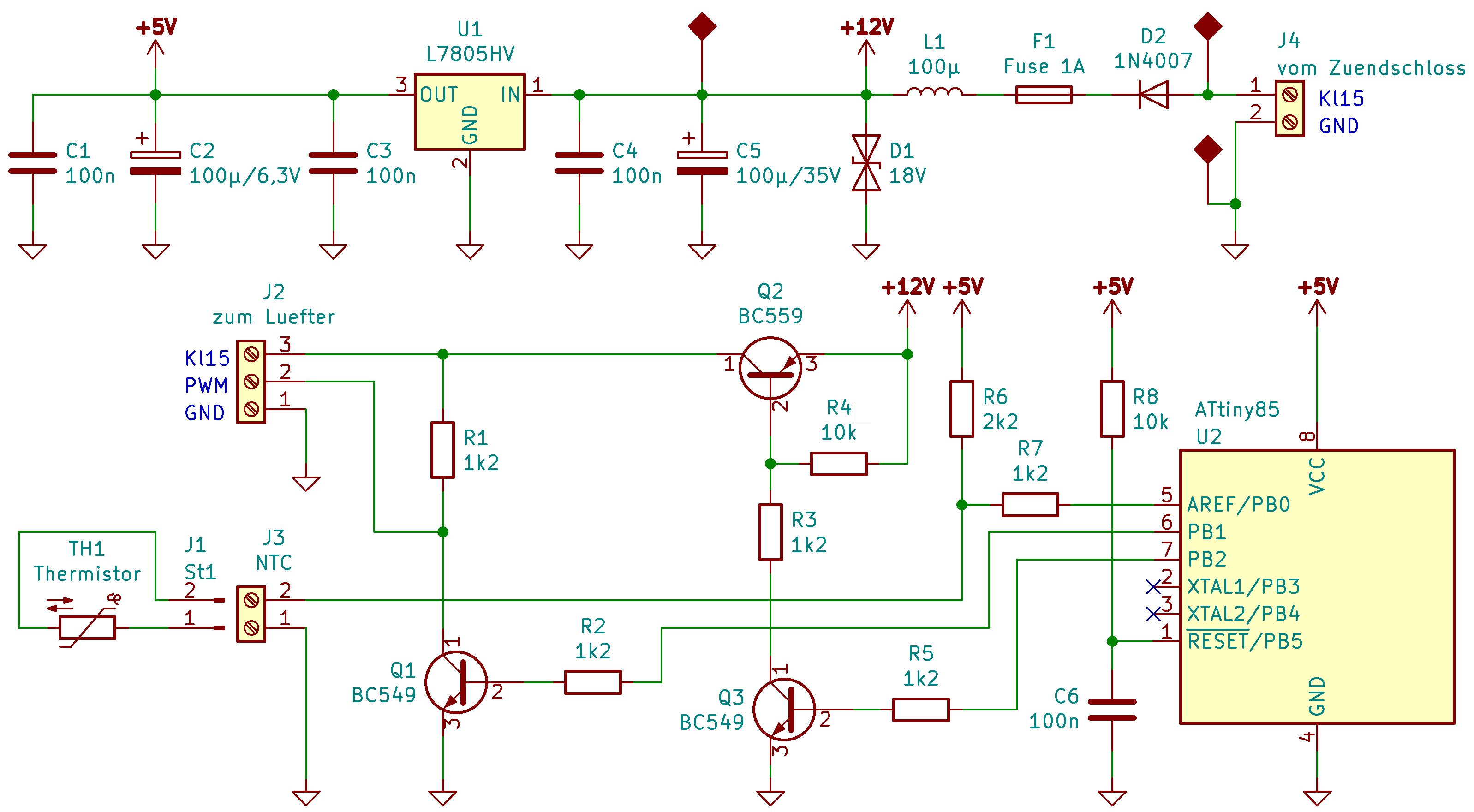

An 12V, ggf. geschützt:
UBat --47uH--+--|>|----+-- NE555
         KFZ-Transil 100uF
Masse -------+---------+------
Wenn du Temperaturschalter hast, dann schalten die eben
die per Poti eingestellte Pulsweite, 1MOhm sorgt dafür
daß so lange keiin Temperaturschalter was sagt der
Ventilator aus bleibt.
  +--TempS---+
  +--TempS---+
  +--TempS---+   2x
  |          | 1N4148
Poti---+             |
  +-------10k---|>|--+-- PWM
  +------+-----|>o---+
  |      |     NE555
470nF  1MOhm
  +------+-----------Masse

Ein NTC, LM75 oder anderen geeigneten Temperaturfühler in Verbindung mit
einem kleinen ATTiny (ADC für ggf. NTC) sollte doch eine mehr als
zufriedenstellende Lösung ergeben. Notfallprogramm mit eingeschlossen.
Somit hätte man sein eigenes Steuergerät gebaut, das nicht viel größer
ist als eine Streichholzschachtel. :)

Also ich gehe mal davon aus daß die Endstufe im Lüftermodul (im
Luftstrom des Lüfters) verbaut ist. Dafür spricht der Stecker mit 2
dicken (Versorgung) und 2 dünnen Leitungen (normalerweise PWM +
Zündung). Der Lüftermotor wäre mit 2 dicken Leitungen zufrieden.

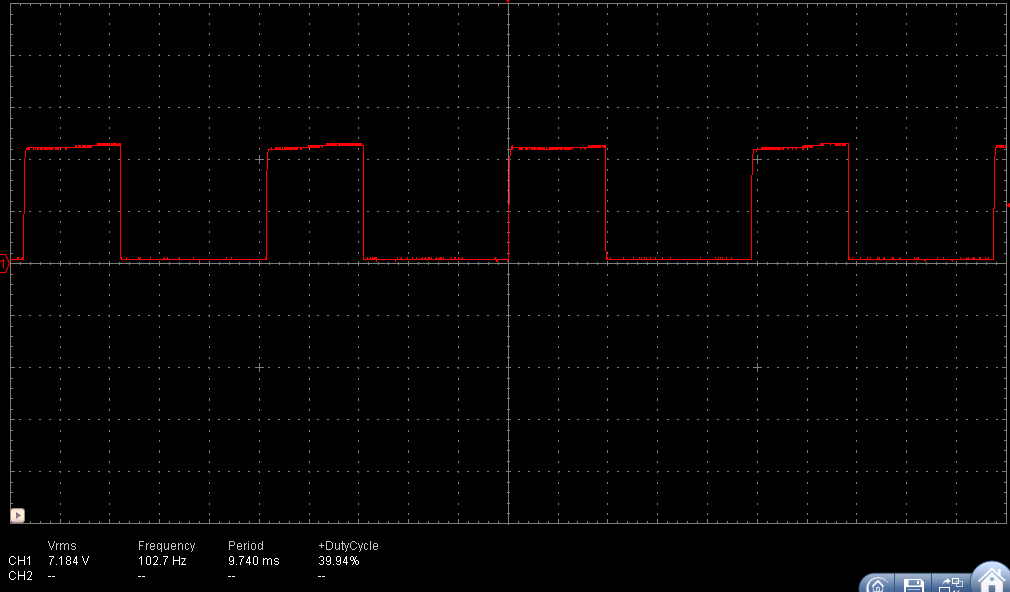

Gast #5525917
Servus,
ich habe das gleiche Problem.
Ich versuche mit einem PWM 10..90% die Kiste ansteuern, jedoch ohne
Erfolg. Scheint zu nicht reagieren. Bei mir läuft ein Arduino und
generiert mal 40%, mal 70%. Lüfter läuf immer gleich. Es macht mich
traurig - habt ihr welche Tipps?
Schaltplan und Verlauf auf den Bilder.
Vielen Dank in Voraus
#5525935
PWM ist 100 Hz das passt schon mal. Mach mal den Basiswiderstand kleiner
und den am Kolektor lass weg. Und immer dran denken die Lüfter brauchen
ein wenig bis sie reagieren. Bei mir laufen alle Lüfter so. Egal ob aus
einer A-, C-, oder E-Klasse. Läuft er den mit max. Geschwindigkeit?
Gruß Rene
Gast #5526716
Mit dem 22Ohm-Wiederstand habe ich getestet. Bringt leider nichts. Die
Linie wird gescheid mit der Massse verbunden. Low-Pegel habe ich kleiner
als 200mV, High-Pegel ca. 600mV kleiner als Versorgungsspannung. Lüfter
läuft mit voller Drehzahl, wie er mein PWM überhaupt nicht sehen würde.
Pinbeleg ist aber schon 1->31, 2->30, 3->15 und 4->PWM? So habe ich von
jemandem mitbekommen, aber selber habe ich den Lüfter noch nicht
betrieben und weiß ich das nicht gewiss.
Schöne Grüße

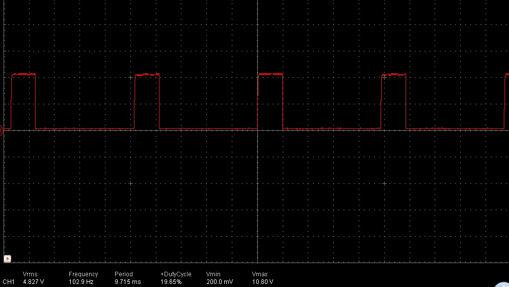

Gast #5600187
Servus zusammen,
bei mir ergab sich eine rießige Sauerei und ein Sturm im Leben (Gott sei
Dank, alles wieder im Griff) und ich war etwas AFK, aber es geht weiter.
Wie oben:
- Masse auf 1
- Dauerplus auf 2
- Signal 15 auf 3
- PWM auf 4
Das Oszillogramm füge ich hinzu - gemessen am Pin 4 gegen Masse.
Versorgungsbedingungen: direkt von Batterie mit 11,50V (unter Last)
eingespießt, schluckt ca. 52A.
Da gabe ich eine ca. 20%-Ansteuerung, der Lüfter zieht doch volle 600W.
Ich drehe durch... Kann es sein, dass die Lüftersteuerung am A***h ist?
Habt Ihr sowas erlebt?
MfG
kleki

#5601328
Also Schrittmotor ganz sicher nicht. In deinem DC Lüfter ist eine
Endstufe verbaut. Diese Verstärkt dein bereitgestelltes PWM Signal. Dein
PWM Signal sieht gut aus. Somit sollte die Endstufe in deinem Lüfter
defekt sein. Ich habe schon einige davon verbaut. Bis jetzt war noch
keiner defekt, was nicht heißt das es bei dir nicht so ist.

Gast #5965149
@Frans
<q> PWM frequency 10Hz - 15Hz </q>
und dies war ein Zehnerschuss. Bei mir war die PWM-Frequenz ein bisschen
zu hoch.
Lüfter geht. Als Temperaturfühler kommt LM35 und sind alle zufrieden.
Pfiat Eich!
#7062139
Hallo zusammen!
Kurz Vorstellung von mir, ich bin der Mike und fahre sehr viel Altblech,
unter anderem ein altes Wohnmobil dem ich mich gerade ein wenig widme.
Es ist ein 50 Jahre alter Mercedes mit Festflügel Lüfter, sehr
Gegräuschintensiv ect.
Aus einem "Zufall" musste ich dieses ohne Lüfterrad fahren und habe
festgestellt, dass dieses Womo selst ohne Lüfter im Normalbetrieb nicht
zu warm wird, so das ich es jetzt auf E Lüfter umbaue.
Ich habe eben solchen komplett Lüfter von Mercedes mit Zarge und
Steuergerät besorgt "13V, 600W" und würde, wenn es nicht zu aufwendig
ist die PWM Ansteuerung nutzen, also nicht nur null und Vollgas.
Wer kann mir dieses für "Dummies" darstellen, oder gar fertigen?
Steuergerät hat Plus; Minus; zwie dünne Leitungen Schwarz und Rose.
Danke und Gruß
Mike

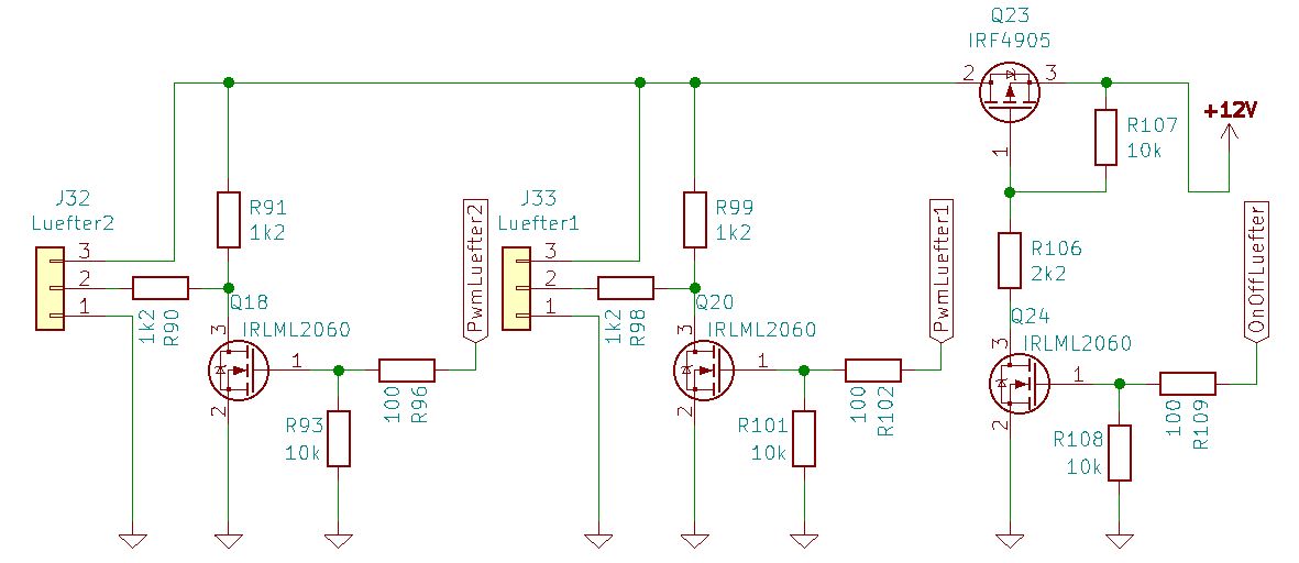

#7063956
>Weißt du zufällig auch die Farben?
>stammt aus einem Mercedes Benz Typ 207, E200 CGI, Bj 2010
1  bn Masse Klemme 31
2  rd +12v  Klemme 30 mit 100 A vorgesichert
3  sw/ws oder sw/rd kommt vom vorderen SAM, so eine Art Klemme 15, damit
geht dann auch Lüfternachlauf
4  gn/bl  Pwm vom der ECU
>Die PWM: wenn ich raten müsste, dann würde ich sagen, dass die PWM über
>einen "Open collector"-Ausgang gegen Kl. 31 zu schalten ist. Da ich
>nicht weiß, ob ein Pull-Up-Widerstand in dem Lüfter ist, würde ich dies
>zuerst versuchen zu messen.
Im Anhang meine Lösung die funktioniert.
Gruß Rene
#7064550
Hallo
"FRANS" hatte eingeworfen, dass 10 bis 15Hz richtig wäre?..
Rene, Deine Schaltung ist für mich bömisches Dorf, die ganzen offenen
Enden "unten", dann die J Stecker 3 Polig, oder gar Lüfter 1 und Lüfter
2, ich habe nur einen Motor mit Plus und Minus.
Die Steuerung hat 2 weitere dünne Kabel..
Kann mir gegen Entgeld sowas bauen?
Vorausgesetzt, dass es natürlich funktioniert.
Danke und Gruß Mike
Gast #7064614
Mike J. schrieb:
> die ganzen offenen Enden "unten"
Das ist alles jeweils "Masse" (deshalb auch diese stilisierte Pfeil nach
unten). Diese offenen Enden sind alle miteinander zu verbinden. Im
Schaltplan stellt man es jedoch mit dem Symbol dar, einfach nur um
weniger Linien zu haben (die sich ansonsten auch oft kreuzen würden).
Das eine davon ist ein "ein/aus"-Signal ("Klemme 15"), das andere ist
für die Drehzahl-Vorgabe. Zumindest haben das hier einige andere so
beschrieben.
Kurzfristig kann ich da leider nicht unterstützen. Zu viele eigene
Baustellen.
Ach so: hattest du eigentlich schon geschrieben, wie du die Drehzahl
vorgeben möchtest? Also "wer" definiert die Drehzahl/PWM? Soll die aus
irgendeiner Messgröße berechnet werden (z.B. Temperatur) oder möchtest
du einen Drehregler im Führerhaus haben?
Vielleicht würde es ferner noch helfen, wenn du grob schreibst, will du
wohnst. Den evtl sollte "der Entwickler" bei der Inbetriebnahme
dabeisein.
Bei der Schaltung von Rene bitte bedenken, dass dort noch keine PWM
erzeugt wird. Die PWM muss da noch extern erzeugt und eingespeist
werden.
Hast du Mal ausprobiert, was passiert wenn du nur die zwei dicken
Leitungen an die 12V Batterie anschließt? (Achtung: drehende Teile!
Aufpassen mit dem Fingern etc.)
Hast du evtl. zumindest ein Multimeter zur Verfügung?

Gast #7065124
Mike J. schrieb:
> Wenn der Motor direkt bestromt funktioniert
Ich meinte, dass du dir zwei dicken Leitungen, die zum Steuergerät
gehen, bestromen sollst (also nicht direkt am Motor). Grund: bei vielen
derartigen Einrichtungen im Auto gilt "fail safe". Bei einer Kühlung
wäre das "100% Drehzahl". Ich hab daher die Hoffnung, dass das Teil
läuft, wenn nur die zwei Leistungsanschlüsse bestromt sind. Evtl. Muss
noch eine der beiden Steuerleitungen (Kl. 15) ebenfalls mit +12V
verbunden werden.
Miss bitte Mal mit einem Multimeter den Widerstand der beiden dünnen
Leitungen jeweils gegen die dicke braune und die dicke rote. Wenn der
Motor nicht mit einer Spannungsquelle verbunden ist, natürlich.

#7065661
Ich habe das nun einmal schnell geprüft, also 12Volt Lipo eben direkt am
Motor gehalten..mein lieber Mann, da fließt schon Anlaufstrom.
Dann geht es aber ab und er macht ordentlich Wind.
Also funktioniert der Motor schon einmal wie ein ganz normaler DC Motor.
Die Steuerung aus der Bucht ist bestellt und ich hoffe durch die
Antaktfrequenz hält sich der Strom in Grenzen.
Ich finde, dass für den "Leien" solch ein Vorgehen weniger Frustration
mit sich bringt..
Zur Not, werde ich ein Relais parallel schalten, welches den Motor
direkt mit 12Volt versorgt.
Ich werde berichten
Gruß und danke

#7068257
Darf ich mich einklinken? Ich habe hier einen Lüftermotor wo ich keine
Zuordnung der Kabelfarben zur Ansteuerung habe. Ich rate jetzt mal:
Braun= +12 V, Schwarz= Minus, Rot= Zündung, Gelb= PWM. Ist das so
korrekt?
Gruß Thomas
Gast #7068637
Alex22 schrieb:
> Mike J. schrieb:
>> habe ich in der "Bucht" einen DC Drezahlsteller gesehen, der mit 100A
>> kurz und 60A permanent angegeben ist ich meine mit 15Khz
> Ja, ich denke dass das klappen würde. Wäre vermutlich nichts anderes,
> als das Steuergerät, was schon an dem Motor dran ist.
Ich denke Mike will mit dem Drehzahlsteller direkt auf die Versorgung
des Lüfters gehen. Wenn der Lüfter Elektronik eingebaut hat, wird diese
sich sicherlich nicht über eine PWM modulierte Spannungsversorgung
freuen.
Gast #7068648
Hallo
Fertig und er läuft.
Es war noch einiges an Anpassarbeiten notwendig, da von der Tiefe alles
sehr begrenzt war.
Zuerst war das Paket fast 5cm zu tief, jetzt hat es überall 5mm Luft.
Ich sagte ja, ein Freund "Elektroingenier  hat mir eine Spule mit einem
bestimmten Duchmesser, Querschnitt mit nur ein paar Windungen gewickelt
und siehe da, die Stromspitzen sind in einem großen Maße verschwunden.
Hätte aber gar nicht bedurft, da wie ich schon vermutete kommen die
Spitzen gar nicht auf, da die Elektonik das ganze mit 15.000Hz antaktet
und man kann jede beliebige Drehzahl auswählen.
Trotz alle dem kommt die Spuke mit Relais parallel rein, falls China
keine Lust mehr hat ;-).
Ich werde weiter berichten.
Gruß Mike
#7069988
> korrekt?
> Gruß Thomas
So, kurze Rückmeldung. Danke Hinz, dein Tipp war richtig. Also Braun=
-12Volt, Schwarz= +12 Volt, Rot= +12 Volt Zündung, Gelb= PWM. Angeklemmt
und mit 2 Sekunden Verzögerung fängt der Lüftermotor an sich zu drehen
und erreicht die 3000 1/Min Enddrehzahl mit angebautem Lüfterrad im
Leerlauf. Hölle.
Edit: Den PWM Anschluss habe ich nicht bestromt. Wegen Fail Safe Modus
dreht der Lüfter dann mit voller Drehzahl.
