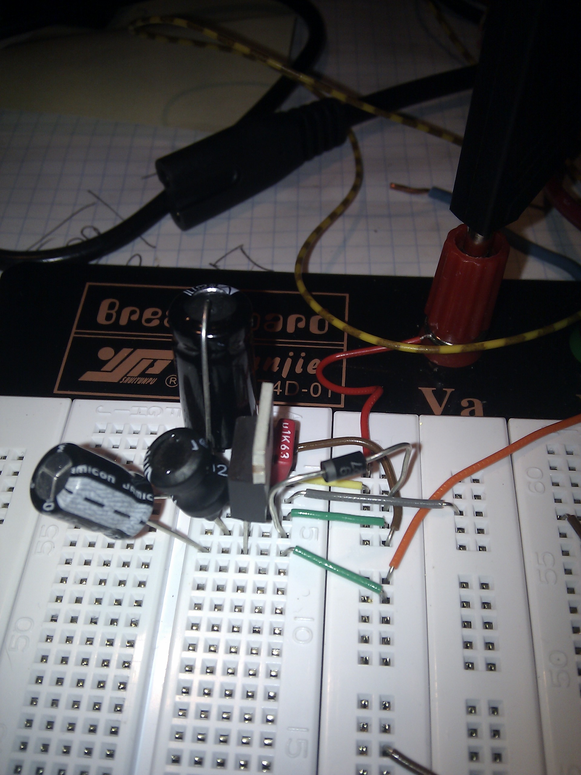

Ich habe auf einem Steckbrett eine Schaltung mit einem LM2575-5 und den
dazugehörigen Komponenten aufgebaut.
Die 5V werden auch erzeugt, allerdings sind da sehr viele Störungen
drauf, so dass der Atmega644 den ich dran hab, nicht anläuft. Sobald ich
die Eingangsspannung runterdrehe, auf ca. 6V, funktioniert alles.
Die Spulen und Kondensatoren habe ich, so wie in der Beispielschaltung
des Datenblattes angegeben, entnommen.
Meine Eingangsspannung beträgt ca. 24V, am Ausgang sollen 5V
anliegen,benötigter Strom ca. 50mA-100mA.
Im Datenblatt habe ich jetzt herausgefunden, dass ich eine andere Spule
verwenden soll, 1,5µH, wenn ich es richtig verstanden habe. Ich habe
dann durch Reihenschaltung mehrerer Spulen versucht den Wert ca. zu
erreichen, allerdings zeigt sich keine Änderung.
Auch mit den Elkos habe ich schon mehrere Varianten ausprobiert.
Kann es sein, das ich mir durch die Leitungen am Steckbrett irgend
welche Störungen ein fange?
Einen Festspannungsregler wie den 7805 kann ich nicht verwenden, da die
Schaltung im Dauerbetrieb laufen soll.
Ich steh grad völlig am Schlauch.
Mfg
Andreas
Damit hast du deine Frage schon beantwortet. Steckbrett geht nicht mit
Switchern.
Exakter Typ der Komponenten?
1,5µH beim LM2575???
Um Faktor 1000 verhauen ?
Der Aufbau trägt bei soclhen Schaltungen hoher Frequenz und Ströme
erheblich zur Funktion und Qualität bei.
Sei froh, wenn es auf einem Steckbrett überhaupt manchmal funktioniert,
und nicht die Bauteile zerhaut.
Achte neben der Leiterbahnführung auf Platinen auch auf die geeigneten
Elkos, und bitte: 1 Spule, keine Reihenschaltung.

>  ein Bild vom Aufbau.
Ich würde den Schaltregler eher als Drahtigel zusammenlöten. Das bringt
meist automatisch die besten und kürzesten Verbindungen...
Die Drossel hat einen Maximalstrom von 500mA. Bei 330µH und 24V
Eingangsspannung erscheint mir das etwas problematisch. Wenn man die
Drossel für einen niedrigen Strom auslegt, dann sollte man die
Induktivität entsprechend grösser auslegen.
Hab mit einem Oszi direkt die 5V gemessen, da waren immer so "spikes"
(k.A. wie man das nennt).
Ich habe den Aufbau jetzt mal auf einer Lochrasterplatine gemacht, mit
den kürzesten möglichen Verbindungen, und jetzt sind die Störungen weg.
Ich werde die Spule natürlich noch ersetzten durch ein passendere.
