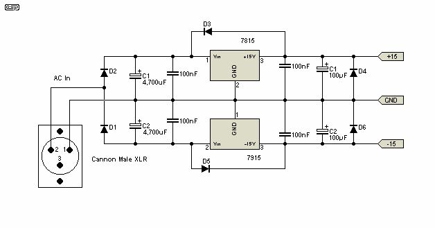

Schönen Nachmittag,
ich plane eine Schaltung zur Versorgung verschiedener
OPV-Schaltungsexperimente zu realisieren. Dabei bin ich auf die
Preamp-Versorgung von Elliott Sound Products gestoßen (s.
http://sound.westhost.com/project05.htm), die für mich relativ leicht
und günstig realisierbar wäre (Trafo vorhanden).
Da ich allerdings in Sachen Elektrotechnik noch nicht allzu sattelfest
bin, stellt sich da eine Frage bezüglich der Schaltung... so wie ich das
aus dem Text entnehme, wird nur eine Phase (ein Anschluss der
Sekundärseite) des Transformators und der Ground Anschluss verwendet.
Aber wie soll das funktionieren? Ich kann doch nicht einen Anschluss "in
der Luft hängen" lassen?
Mein Hausverstand würde mir empfehlen, die beiden Trafoausgänge als
Anschlüsse zu verwenden (eben wie bei einer normalen
Gleichrichterschaltung) - allerdings frage ich mich, wie ich dann den
zweiten Ausgang als Ground bezeichnen kann, wenn sich dessen Potential
doch ständig ändert?

(Firma: Geknechteter Pennäler) #2808325
Das ist schon so korrekt.
Aus der Sekundärseite deines Trafos bekommst du die
Niedervoltwechselspannung und die wird so aufgeteilt, dass NUR die pos.
Halbwelle durch D2 den 7815 und NUR die neg. Halbwelle per D1 den 7915
versogt. Bezugspotenzial (Masse) ist für beide Spannungen der zweite
Trafoanschluss.
Stichwort: Einweggleichrichtung
Tschau,
Dave
Ach ja, denke daran, dass die sich einstellenden Gleichspannungen unter
Last an C1 und C2 mindestens etwa 3V höher sein sollten als deine +-15V.
Die Regler wollen auch Futter haben. Der Trafo sollte also genügend
Spannung liefern können.

Gast #2808400
> (Trafo vorhanden).
Dein Trafo hat 2 Anschlüsse für 230V~
und 2 Anschlüsse für vermutlich 18V~.
Der XLR-Stecker hat auch 2 belegte Anschlüsse.
Nun gibt es genau 2 Möglichkeiten, die 2 sekundären
Anschlüsse vom Trafo an diese XLR Kontakte zu legen,
und beide sind richtig.
Noch Fragen ?
Dein Trafo hat sekundär 4 Anschlüsse weil er 2 Wicklungen
a 18V hat ? Super, dann kannst du eine bessere Lösung
bauen als von Sound-Westhost vorgeschlagen, nämlich so:
 o--+ +--(2)--+---|>|-+---+--7815--+-- +15V
    S:S       |       |   |    |   |
    S:S       | +-|>|-+   C1   |  C3
    S:S       | |         |    |   |
    S:+--(1)--)-)---------+----+---+-- Masse
    S:S       | |         |    |   |
    S:S       +-)-|<|-+   C2   |  C4
    S:S         |     |   |    |   |
 o--+ +--(3)----+-|<|-+---+--7915--+--
         XLR
plus den 4 Dioden und die kleinen Kondensatoren
stets neben den dicken Kondensatoren.
Sieht fast genau so aus ?
Ist es auch, nur können die Kondensatoren C1 und
C2 statt 4700uF nun nur 2200uF haben, also nur halb
so gross sein, bei gleicher Leistung.

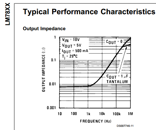

C1 und C2 in deiner Schaltung - die hinteren beiden 100µF - kannst du
dir besser sparen. Der 7815 hat z.B. bei 1kHz einen Ausgangswiderstand
von 18mΩ. Dein realer Elko kann da nicht mithalten, sondern irritiert
mit seiner kapazitiven Last nur den Regler. Lt. Datenblatt des
Herstellers sind am Ausgang 100nF vorzusehen und der sollte es wissen.

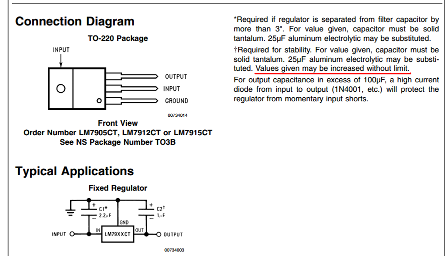

#2808937
>Dankesehr, auf das hab ich beim Durchblicken des Datenblattes garnicht
>geachtet...
Hättest du es getan, dann wäre dir wahrscheinlich die Stelle
aufgefallen, die ich dir im Anhang kopiert habe. Demnach benötigt der
LM7915 zur Stabilität einen Cap am Ausgang, der größer ist als 100n! Rod
Elliott wußte was er tat, als er dort eine Parallelkombination aus 100n
und 100µF vorgesehen hat. Also, den Elko dort auf keinen Fall weglassen!
Siehe auch die Diskussion hier:
Beitrag "Re: geht 7812 auch ohne Cs gut?"
Der LM7815 ist zwar deutlich gutmütiger als der LM7915 und braucht den
Elko zur Stabilität nicht, doch auch er profitiert von einem
zusätzlichen Elko am Ausgang. Deswegen hat Rod Elliott auch dort einen
100µF Elko plaziert.

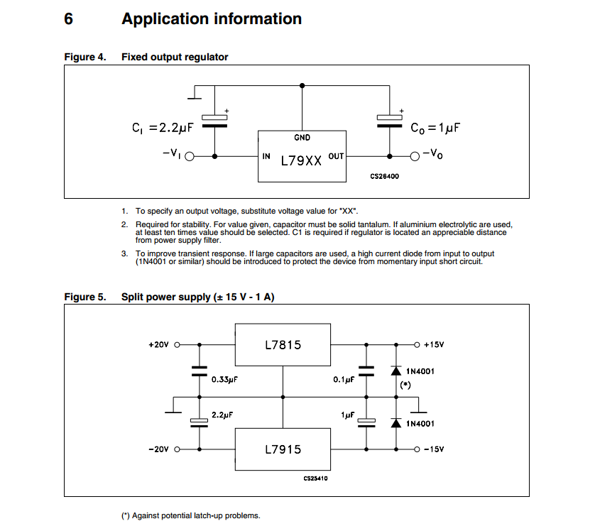

#2809366
>Interessant, aber in dem Datenblatt, welches ich gelesen hab (ST
>Microelectronics), steht von alledem nichts... :/
In diesem Datenblatt von ST, das übrigens vom May 2012 ist, findet sich
die Passage, die ich im Anhang kopiert habe.
http://www.st.com/internet/com/TECHNICAL_RESOURCES/TECHNICAL_LITERATURE/DATASHEET/CD00000450.pdf
Dort steht, daß beim L7915 ein 1µF Cap am Ausgang für die Stabilität
erforderlich ist. Dies gilt aber nur, wenn ein Tantal zum Einsatz kommt.
Wenn ein normaler Alu-Elko verwendet wird, sind mindestens 10µF nötig.
>Tantalelkos werden heute praktisch nicht mehr empfohlen, schon gar nicht
>parallel zu einer niederohmigen Quelle.
Bei Festspannungsreglern werden auch heute noch Tantal- bzw. Alu-Elkos
am Ausgang empfohlen, weil das relativ hohe ESR dieser Caps bei
bestimmten Reglern von Vorteil ist.
Zu hohe Ladeströme für die Caps werden dabei entweder über den
Kurzschlußstromschutz des Reglers verhindert oder über den langsamen

>Grundsätzlich verlangsamt ein grösserer Elko am Ausgang die
>Regelgeschwindigkeit, was meist nicht erwünscht ist.
Nun, das zweite Bild im Anhang, das die "output impedance" des LM7815
zeigt, drückt genau das Gegenteil aus. Das erklärt sich leicht so, daß
der Cap am Ausgang des Reglers diesen entlastet. Er liefert Anteile des
Laststroms, den der Regler nun nicht mehr liefern muß. Das "Gesamtpaket"
aus Regler plus Ausgangscap reagiert dadurch sogar schneller, als der
nackte Regler allein.
