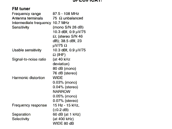

Gerhard O. schrieb: > In den 70er Jahren schwang bei mir ein 7805 auf 100MHz mit einem satten > Träger trotz (falsch bemessendem) Ausgangs C. Der brachte das magische > Band (EM84) des UKW Empfängers zum totalen Schluss. Das konnte man im > ganzen Haus hören. Das Stabilität diese Signals war beachtlich. Ach Du Scheiße, selten soviel infantilen Unfug gelesen. Und das in einem Fachforum.....? nicht Gast schrieb: > Ach Du Scheiße, selten soviel infantilen Unfug gelesen. Warum soll das Unsinn sein? Es reicht wenn der auf ein paar MHz schwingt, die Oberwellen haben immer noch genug Leistung um den Empfänger zu zustopfen.

Das hier ist kein "Fachforum". Es ist offen für alle! Aber als ungläubiger Mensch bezweifle ich auch die Störung im UKW-Bereich. Naja, möglich kann es ja sein.
#2803299
Helmut Lenzen schrieb: > Warum soll das Unsinn sein? > Es reicht wenn der auf ein paar MHz schwingt, die Oberwellen haben immer > noch genug Leistung um den Empfänger zu zustopfen. Und genau so ein wunderbares Erlebnis hat der Protagonist auch mit Sicherheit mit ein paar Fotos vom Oszischirm festgehalten und wird das hier auch mal schnell noch präsentieren, sowas sieht man ja nicht jeden Tag. Jeder der in den folgenden 48 Stunden ein glaubhaftes Oszillogramm als Video mit einem 78xx der überhaupt schwingt hier hinterlegt kann sich bei mir 10 Euro abholen. Ich habe in 40 Jahren keinen dazu gebracht, ich bin sicher zu blöd dazu.

Und wer hat >1970 schon einen 7805 eingesetzt? Steht sogar im Datenblatt, dass die Dinger schwingen können...ich denke mal, der Hersteller hat auch schon so etwa 40 Jahre Erfahrung mit den Dingern. Das es bei ungünstigen Verhältnissen sogar zu einem Aufschwingen kommen kann, würde ich nicht bezweifeln.
#2803320
Michael_ schrieb: > Und wer hat >1970 schon einen 7805 eingesetzt? Na der Typ weiter oben. Gerhard O. schrieb: > In den 70er Jahren schwang bei mir ein 7805 auf 100MHz.... kein nicht Gast schrieb: > 40 Jahre? Eigentor ??? >Steht sogar im Datenblatt, dass die Dinger schwingen können...ich denke >mal, der Hersteller hat auch schon so etwa 40 Jahre Erfahrung mit den >Dingern. Das es bei ungünstigen Verhältnissen sogar zu einem >Aufschwingen kommen kann, würde ich nicht bezweifeln. Beim 7915 sieht man gerne eine 200kHz Schwingung von ein paar Vpp der Ausgangsspannung überlagert, wenn der richtige Ausgangscap vergessen wurde. Kai Klaas schrieb: >>Steht sogar im Datenblatt, dass die Dinger schwingen können...ich denke >>mal, der Hersteller hat auch schon so etwa 40 Jahre Erfahrung mit den >>Dingern. Das es bei ungünstigen Verhältnissen sogar zu einem >>Aufschwingen kommen kann, würde ich nicht bezweifeln. > > Beim 7915 sieht man gerne eine 200kHz Schwingung von ein paar Vpp der > Ausgangsspannung überlagert, wenn der richtige Ausgangscap vergessen > wurde. Hab auch gelesen, dass es bei den negativen Reglern gerne mal zu Schwingverhalten kommt
