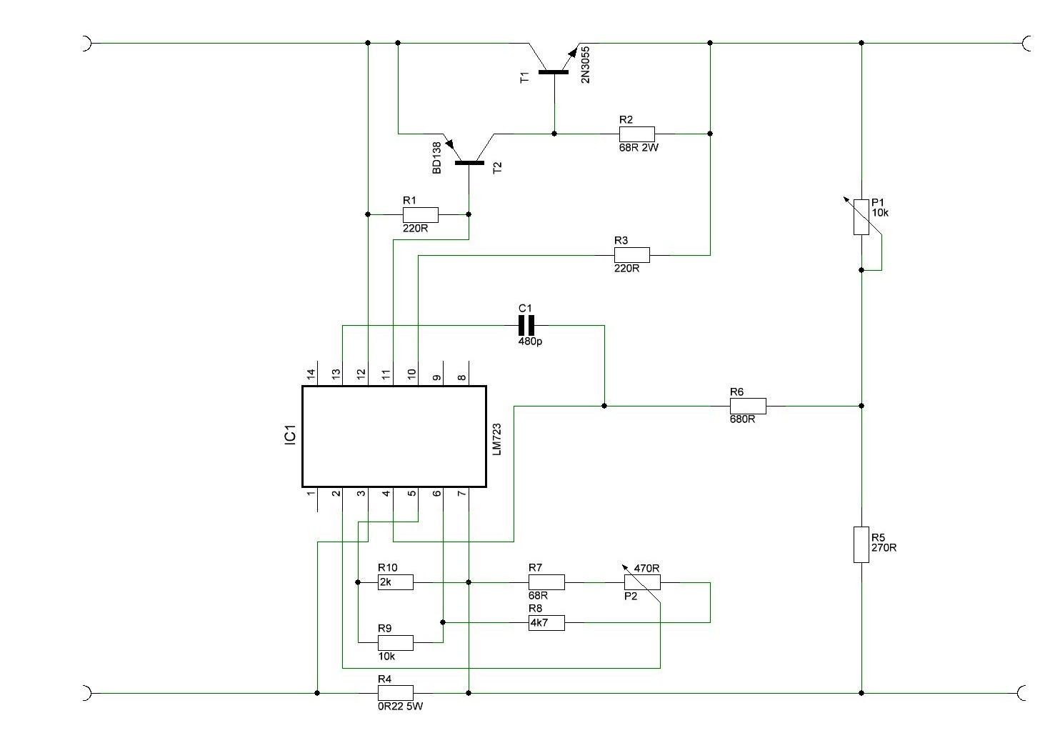

Hallo Miteinander !
Ich habe ein kleines Problem und weiß nicht weiter.
Ich habe am Wochende ein Netzteil entworfen, hauptbestandteil ist ein LM
723.
Nachdem ich es in Betrieb nahm fiel mir auf das ich die Eingangsspannung
nur um 500 mV herunterregel kann, wo dabei R5 (270R) schwarz wurde.
Da ich den Fehler selbst nicht finde, bin ich ratlos.
Ich bedanke mich für euere Hilfe im vorhinaus
Du meinst, du hast versucht dieses
http://www.produktinfo.conrad.com/datenblaetter/100000-124999/116661-as-01-de-Universal_Netzgeraet_30V_3A.pdf
nachzubauen.
Ich denke, der Spannungspegel an Pin 5 (7.2V/(10+1.5))*1.5=0.93V
ist zu niedrig für den common mode Bereich des Fehlerverstärkers
des uA723, der erst bei 2V losgeht (siehe Datenblatt, Ausgangs-
spannung erst AB 2V).
Auch kommerzielle Schaltungen können Scheisse ausgelegt sein.

die Schaltung neigt aber zum Schwingen (die 470pF Kondensatoren
fehlen).

Nicht direkt habe ich sie nachgebaut, da ich weniger Strom habe ( ~ 2A
), weiters gefällt mir der Aufbau nicht ganz.
Ich glaube jetzt auch das der Spannungspegel zu gering ist, nur ich
finde keinen Grund warum R5 relativ heiß geworden ist, was eigentlich
nicht der Sinn der Schaltung ist .

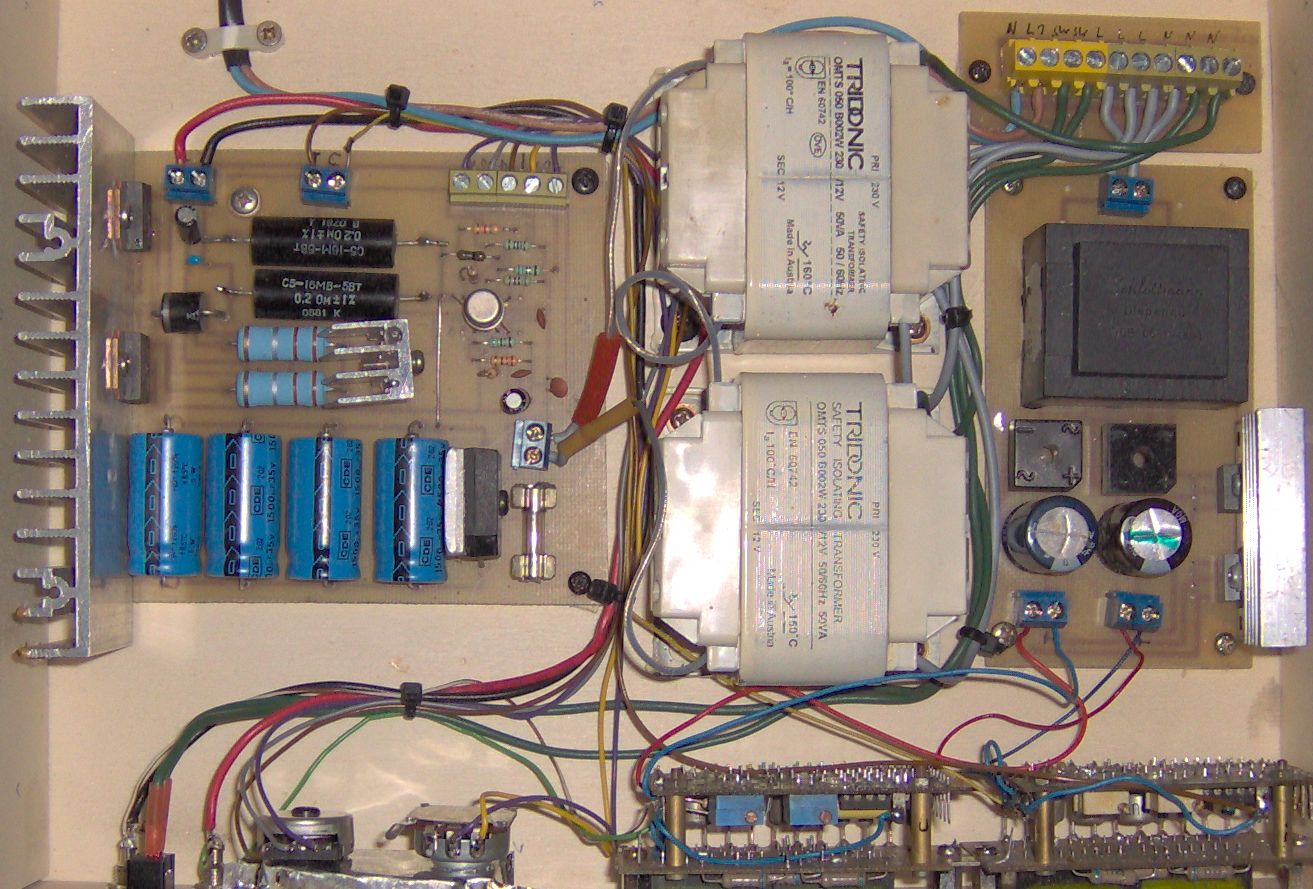

@Daniel
Der funktioniert. Ich habe davon 2 Stück gebaut (vor ewiger Zeit)
Das ist m.E. sogar die Schaltung aus dem Datenblatt von Tesla.
MfG Paul
> Der funktioniert.
Nicht wirklich.
Er hat dasselbe Problem wie die Originalschaltung,
und verstösst klar gegen Datenblattangaben,
und funktioniert offenbar nur mit 723 bestimmter
Hersteller und/oder Typennersien.
uA723, LM723, MC1723, LM723(ST), welcher auch immer.

Das könnte auch vielleicht eine Fehlerquelle sein.
Ich habe zur Auswahl einen µA723 und einen LM723CN und mit beiden kann
man die Spannung fast gar nicht regeln.
Ich werde die Schaltung ein wenig umbauen, das sie dann Ordnungsgemäß
läuft.

Gut, daß Du das sagst. Ich frage mich nur, warum MIR das nicht schon
lange aufgefallen ist.....
Im Bild ist ein Kollege von Tesla eingebaut. (µA723)
Im 2. Gerät ist einer im DIL-Gehäuse von Texas Instruments (LM723)
Dieses Gerät funktioniert auch ohne Mühe.
MfG Paul

MaWin schrieb:
>> Der funktioniert.
> Nicht wirklich.
Jep. Die Spannung an den Eingängen des Regelverstärkers ist ca. 1.2V.
Das ist außerhalb der Specs, funktioniert aber in meinem Netzteil
gleichermaßen.
In meinem Fall Tesla MAA723 bzw, MAA723H. Aber wenn man sich die
Innenschaltung anschaut, dann sind 1.2V noch recht komfortabel. Es
bleiben noch knapp 0.6V für Q13 und dessen Emitterwiderstand (bezogen
auf das Datenblatt des LM723QML von Natsemi).
