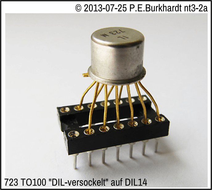

Der absolute Witz dabei: Ich hatte ein Netzteil da, da hatte man bereits
für den DIL-14-Typ eine Schaltkreisfassung drin, aber einen MAA723 mit
zurechtgebogenen Anschlüssen gesteckt.
Jetzt habe ich zum Test identisch mit dem Original aus der Sammlung der
vorrätigen MAA723 und µA723 in TO-10-Gehäuse die Anschlüsse gebogen und
gesteckt - da haben die funktioniert! Ohne Probleme!
Aber wehe, es wird eine Schaltung neu aufgebaut, die für den TO-10
ausgelegt ist - die funktioniert einfach nicht! Was spinnt denn da bloß?
Noch verrückter!
Ich nehme einen DIL-14-Typ, verlängere die Drähte und stecke die in die
für den TO-10 eingesetzten Sockets als Fassung - das geht!
Ich bin jetzt echt am Ende mit meinem Latein! Sowas Komisches hatte ich
noch nie!

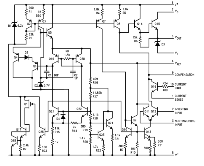

Die 10-polige TO-Version und die 14-polige DIL-Version sind übrigens
nicht 100% kompatibel, weil der TO-Version die Z-Diode fehlt. Vielleicht
liegt´s ja daran. Wenn nicht, machst du wohl was falsch.

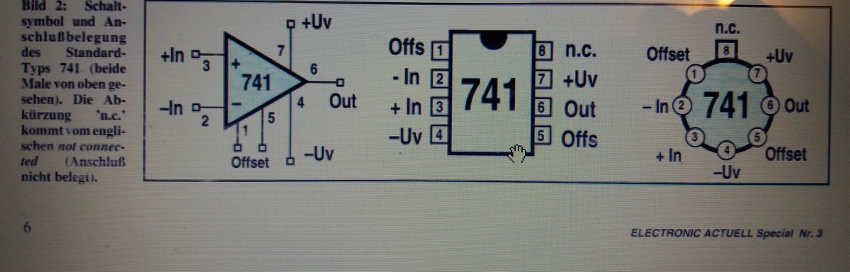

Wenn man sich die Innenschaltung vor Augen führt, kann man durch
Ausmessen bestimmte Anschlüsse identifizieren.
Ich hab's an dem MAA741 oben gezeigt, dass vorbildlich dabei steht, dass
der TO-8 von oben gesehen wird. Aber er ist nun wieder symbolisch so
gezeichnet, als schaue man von unten drauf! Das würde ich nicht machen,
wenn ich eine Schaltung zeichnen und weitergeben wollte, werden keine
runden Kontakte gezeigt, sondern an der richtigen Stelle hervortretende
Drahtanschlüsse.
Als "Röhrenfuchs" ist das für mich sehr irritierend und bestimmt für
Andere auch!
Die SF126 - SF150 Serie oder KFY18 - 34 z.B. haben als Transistoren die
gleichen Gehäuse und werden von unten betrachtet! Das ist die Logik und
Fehlerquelle überhaupt!

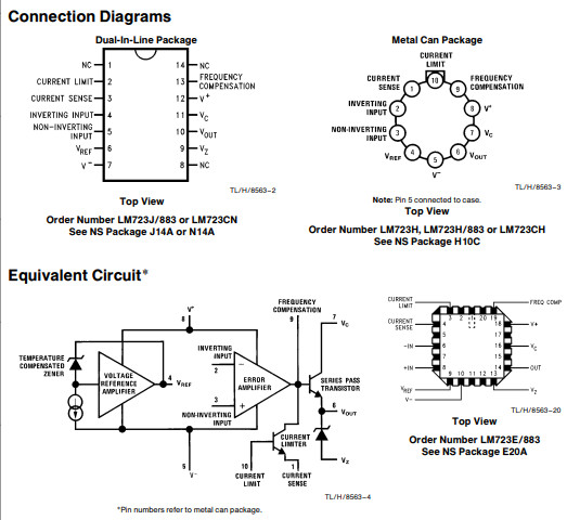

Ich erinnere mich noch an meine Basteleien mit dem MAA723. Und daran,
daß man die Beinchen des TO-100 Gehäuses passend biegen konnte, daß sie
in den Footprint des DIP-14 Packages paßten (bis auf die fehlende
Z-Diode). Mit dieser Information im Hinterkopf kann man keine oben/unten
Verwechselung begehen. Primärquelle war für mich Jakubaschks "Großes
Schaltkreis-Bastelbuch". Aber ich sehe gerade, im PDF von NatSemi ist
das auch korrekt wiedergegeben.

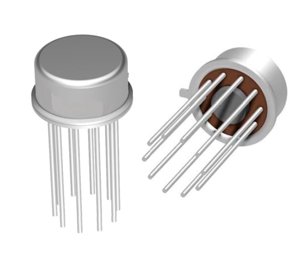

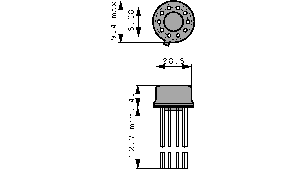

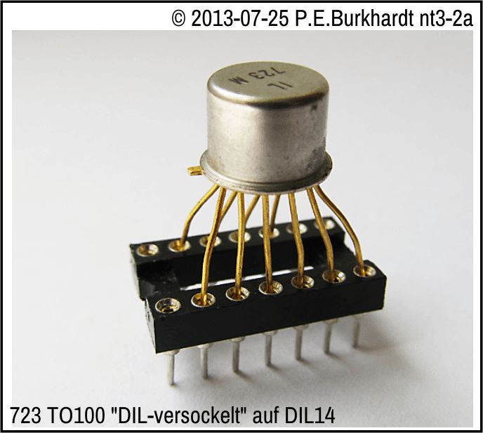

Gast #5876122
Hier mal etwas Bildmaterial dazu ... und hoffentlich können wir das
jetzt beenden und für die Lehrlinge stehen lassen - nicht nur im
Fachgebiet "Elektronik".
Es gibt Beides:
Ansicht von unten analog den Transistoren und zugleich von Oben mit
einer Darstellung, die eine Draufsicht von unten nahelegt.
Das sind die Fallstricke! Bei Draufsicht würde ich selbst nicht auf die
Idee kommen, die Optik der Unterseite für die Zeichnung zu nehmen und
Kreise zu zeichnen! .... allerhöchstens gestrichelt für die korrekte
Darstellung der  verdeckten Körperkanten!
Das ist sonst eine ganz schlimme Falle!!!
Und wer mit "top" und "Bottomview" zwischen deutschen Vokabeln
herumschmeißt,
der sollte mal das Glück haben, Kosmonaut zu werden und sich die
Relationen "oben" und "unten" so abgewöhnen, dass er auf die reine Optik
fixiert wird und von selbst auf die lageunabhängige Betrachtungsweise
kommt!

Bauformen!
Es tauchen parallel zwei bis drei Betrachtungsweisen für Bauschaltpläne
auf.
Ich bevorzuge als Praktiker Bauschaltpläne, damit sich beim Bestücken
von Laborplatinen während des Bauens nach grober Vorplanung die beste
Schaltungsanordnung ergibt.
Dazu zeichne ich mir immer die Schaltungen um, bei denen zuvor die
Pin-Nummern ungeordnet eingezeichnet sind, um der natürlichen Anordnung
des realen Bauelementes nahe zu kommen.
Und noch Etwas: Im Datenblatt wird das interne Schema gezeigt, aber mit
8 Anschlüssen, dann aber Applikationsschaltungen bezogen auf DIL
nummeriert gezeigt.
Wir sind nicht jeden Tag gleich und nicht immer gleich aufmerksam, so
dass ein zu schneller Wechsel für Verwirrung sorgt.
Also einen doppelten Boden, eine Sicherheit schaffen!
Das habe ich vor allem durch das vorherige Umzeichnen der Schaltpläne
bewerkstelligt. Daher passierte das bei den MA741 / µA741 usw. nicht,
die es auch in mindestens 3 Grundbauformen gibt. Bei den 723-Typen ist
es ein sicherer Trend zur DIL-Bauform gewesen und wenn dann plötzlich
TO-10 kommt ... schaue mal Jeder auf die zwei Darstellungsarten und sehe
die Praxis!
Aus Beiträgen von 2013 bis heute sehe ich, dass bei etwa 20%
Diskussionen zum 723 Fehler im Fokus stehen, bei denen wird alles
Mögliche vermutet, bis dahin, dass eine Schaltung Schrott sei. Aber dass
hier Verwechselungen der Anschlüsse sogar beweisbar sind, wenn man
Pin-Nummern, vorgestellte Schaltung und Applikationsschaltungen anschaut
und den beschriebenen Fehler des jeweils Fragenden ... da kam keiner
drauf! Also lernen, Schaltungen zu analysieren und zu vergleichen!

TOxx wird generell mit Ansicht von unten gezeichnet. Wenn's mal nicht so
ist, dann steht es als Text dabei.
