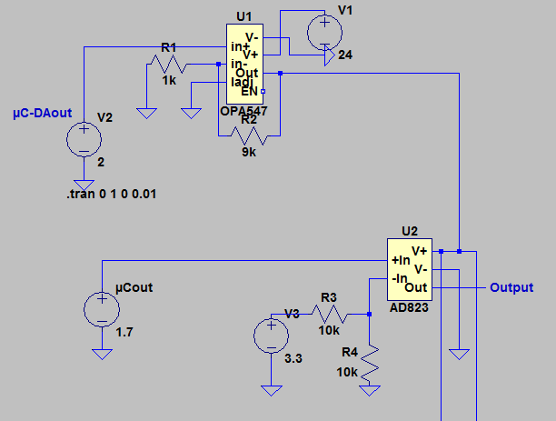

Mit einem µC soll ein per Software einstellbarer Referenzpegel von
5V-24V festgelegt werden.
Der µC soll diesen Pegel dann als Ausgangs und Eingangspegel benutzen.
µC=STM32F4
Ich hätte per PWM mit Komperator -> Glättung -> Treiber IC den
Referenzpegel erstellt.
Per Komperator den LVTTL-AusgangsPegel auf den Referenzpegel gebracht.
Für die Eingänge entsprechend das ganze rückwärts.
Habt ihr einen Ratschlag, Hinweise oder ein alternatives Konzept?
Galvanische Trennung soll ebenfalls vorhanden sein.
Beste Grüße
Eine vielleicht einfachere Alternative ist ein DAC mit OPA547
nachgeschaltet, hat jemand damit Erfahrung?
Für die IO wird eine Flankensteilheit von 1µs (10-90%) benötigt, also
1/10 der der Pulsweite T=10µs. Kann da jemand einen Komperator
empfehlen?

Ich werde wohl einen AD823 nehmen, da er einen Strom von 15mA liefert,
der für meine Applikation ausreichend ist. Der Spannungsbereich liegt
zwischen 3V-36V. Sie Slew-Rate mit 22V/µs ist auch ausreichend schnell.
Kling auf den ersten Blick absolut machbar.
Beim Komparator könnte es evtl. schwierig werden, >=24V, push-pull,
24V/us slew...
Vermutlich wäre ein Op-Amp hier die einfachere Lösung.
100Kbit LVTTL In/Out und PWM können über Optokoppler getrennt werden.
Für die galvanische Trennung der (24V) Spannungsversorgung für die
Opamps/Komparatoren könnten dich die isolated DC-DC Converters von
Murata interessieren.
z.B. NME0524SC (5V->24V, 1W) o.Ä

Der Ausgang mit variablem Pegel läuft, bleibt jedoch die Frage wie man
den Eingang gestaltet.
Gibt es nicht einen Komparator mit TTL-Ausgang für beliebige
Eingangsspannungen zwischen 24V und 3V??? Oder einen Komparator mit
geringerer Versorgungsspannung (5V) als die Eingangsspannungen?
Nimm doch auch einfach wieder einen AD823 und gib ihm auf dem negativen
Eingang die halbe Referenzspannung (Widerstandsteiler).
Dann hast du einen sauberen, referenzspannungsabhängigen Input.
Mit einer kleinen Rückkoppelung vom Ausgang an IN+ bekommst du eine
Hysterese hin.
Nach dem Ausgang schaltest du einen Serienwiderstand (z.B. 2.2K),
Zenerdiode 5.2V nach GND, Vorwiderstand Optokoppler LED...

Ich verstehe zwar überhaupt nicht die Aufgabenstellung (sicher nur
irgend so ein Hirnfurz) aber jeder Komparator mit open-Kollektor-Ausgang
ist dafür tauglich. Also bspw. LM393 mit 2 Stück in DIP-8. Oder LM339
mit 4 Stück in DIP-14. Du müßtest lediglich den gewünschten Teil deiner
"Referenzspannung" an den einen Eingang legen und die Eingangsspannung
an den anderen. OK, praktisch würde man noch eine Mitkopplung wollen
damit man eine Hysterese kriegt.
Das ist doch nur eine Frage der Beschaltung - Spannungsteiler 1 : 5
davor und 24 V -> 5 V. Lernt man solche Grundlagen heute nicht mehr?

Natürlich geht ein Spannungsteiler - wenn das Eingangssignal immer 24V
hätte.
Die Anforderung ist aber, dass es auch mit Eingangssignalen von 5V
funktioniert. 5V würde ein fester Spannungsteiler auf 1V runterteilen.
Jede feste Schaltschwelle macht das Signal unsymmetrisch, wenn der Pegel
deutlich größer als die doppelte Schaltschwelle ist. Also muss das
Eingangssignal mit der Hälfte der Referenzspannung verglichen werden.
Komparatoren mit den gestellten Anforderungen (Spannung, Slew-Rate) sind
rar.
Op-Amps gibt's aber in diesem Bereich viele. Darum ist ein Op-Amp sicher
keine schlechte Lösung.
