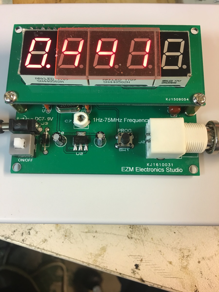

Gegeben: ein Sinussignal ca. 10mVpp, 440Hz, aus ca. 10 Ohm Quelle,
         ein Billig-3digit LED Frequenzzähler, der einen 12V DC
         Versorgungseingang hat und einen Input, der wohl 5V TTL
braucht.
Ich hatte jetzt eine 1stufige Transistorschaltung aufgebaut aus einem
BC517.
Hab jetzt nicht genau nachgemessen, aber ich glaube die Verstärkung war
etwa 50. Die verstärkte Spannung reichte nicht aus, um den
Frequenzzähler zum Zählen zu bringen. Wie gesagt, ist so'n Billigding
aus Hongkong 2Stck. für 5€, undokumentiert, aber erfüllt seinen Zweck,
wenn richtig angesteuert.

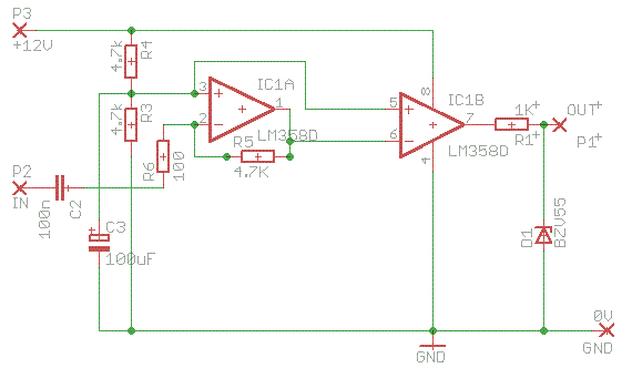

Man nehme einen Komparator. LM393 ist dein Freund. Pull-Up am Ausgang
nicht vergessen. Wobei 10mV schon verdammt wenig ist. Besser man nimmt
einen LM358, das ist ein Doppel-OPV. Deine einen nimmt man als
AC-Verstärker mit Faktor 10, den 2. ALs Komparator. Bei 440 Hz ist das
problemlos.
Gast #5124826
Danke. Ich hatte zunächst an einen Schmitttrigger aus 2 Transistoren
gedacht,
aber letztlich habe ich mich jetzt doch für die Lösung mit dem LM358
entschieden.

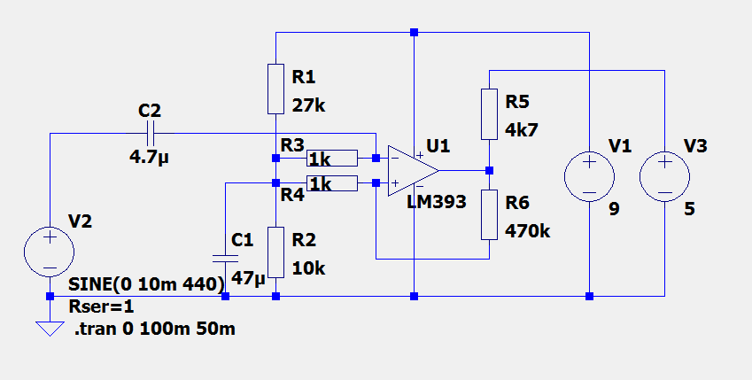

Vergiss deinen Analogverstärker, nimm einen Komparator (ausreichend
schneller push pull Typ für 5V, so was wie TLV, als Schmitt-Trigger mit
2mV Hysterese geschaltet, vergleicht mit gleitendem Mittelwert, die 1nF
müssen auf reales Signal angepasst werden. Falls der Eingang
kondensatirgekoppelt sein soll noch ein bias-Netzwerk aus 10k nach +5V
und 10k nach 0V.
                    +5V
                 +---(-1M-+
         +--3k3--+--|+\   |
Signal --+          |  >--+-- digital
         +--10k--+--|-/
                1nF  |
                 0V  0V

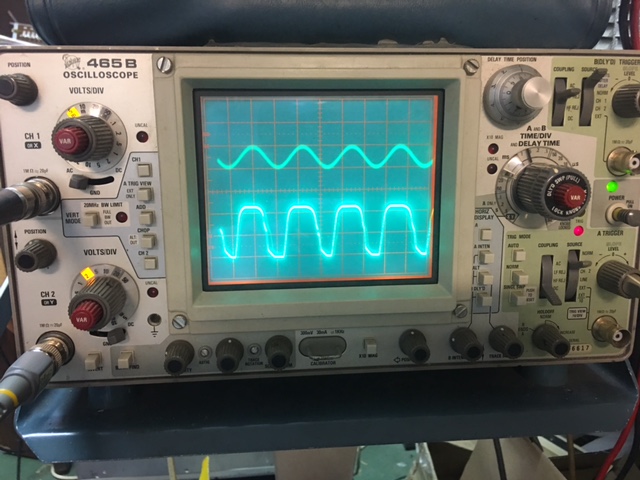

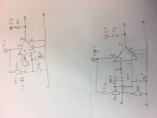

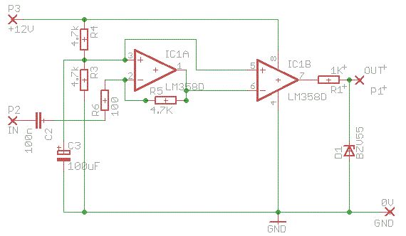

Ich habe das Diskretgefrickel aufgegeben und mich hingesetzt und einen
kleinen Print gemacht.
Bin zwar mit dem Output noch nicht ganz zufrieden. Vielleicht habt Ihr
ein paar Schaltungsverbesserungvorschläge.
Hier sind ein paar Bilder:
Grüße
Christoph
Gast #5127404
Danke Martin,
sah Deine Schaltung zu spät. Da saß ich schon im "circuit cellar" :)
Ja, Hysterese einbauen, hatte ich auch ursprünglich gedacht, aber ich
wollte erst mal sehen, die ich mit der Verstärkung hinkomme und wie das
Ausgangssignal aussieht. 5mVpp reicht, um den Zähler das abgebildete
Signal noch zählen zu lassen. Bei der tatsächlich dann im Betrieb
auftretenden Eingangsspannung von ca. 15mVpp (konstanter Sinus) sieht
das Signal noch schrafkantiger aus. Drehe ich die Eingangsspannung
weiter runter, wird das Ausgangssignal leicht unsymmetrisch und geht
nicht mahe ganz runter.
Die anderen Randbedingungen waren, daß ich für diesen chinesischen
Zähler +12V brauche. Der hat onboard noch einen 7805 und das
Eingangssignal wollte ich dann auch nicht größer als 5V machen.
Grüße
Christoph

und jetzt kommt der zweite Punkt - noch ein weiteres Gimmick hinzufügen
will: durch einen Schalter oder Taster, kann ich ein Mikrofon an den
Eingang schalten und man kann jetzt z.B. einen Bläser bitten, doch mal
ein A zu spielen und man sieht sofort, wo er "liegt". Oder das Piano
befragen.
Gut, das kann das menschliche Gehör auch, aber es hat keine
Digitalanzeige :)

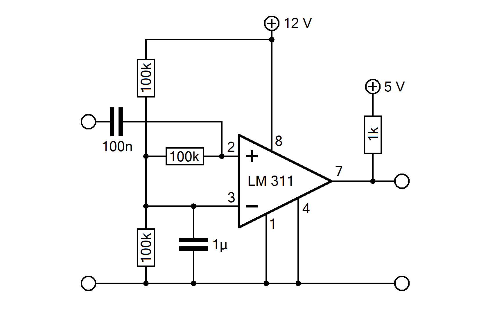

Ich will die Schaltung von Mawin auch mal aufbauen. Vielleicht sind die
Anzeigefehler, die ich (anderer Thread in µC) bei dem Chinateil
beobachte, auch auf das Pulseshaping zurückzuführen.
LT1017 ? Habe ich im Moment nicht in meinen Schubladen. LM358, LM311
hätte ich. Und 12V stehen zur Verfügung, muß aber auf 5V runter. Kann
natürlich noch einen 7805 hinterherschalten. Gut, und den Bias noch
rein, da ich mit einem C einkoppel.
Grüße
Christoph

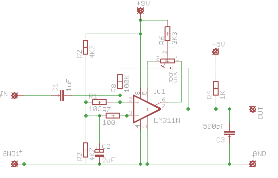

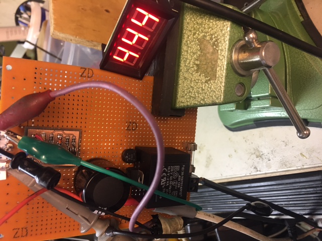

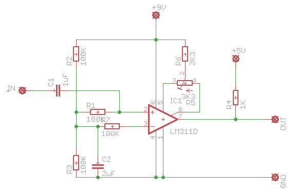

Gast #5135769
der schreckliche Sven schrieb:
> ChristophK schrieb:
> LM311
> hätte ich.
> Ist doch prima. Der macht nicht nur ein super Rechteck, sondern auch
> gleich den Pegelwandler.
Habe die Schaltung aufgebaut. Allerdings mit 9V Betriebsspannung. Leider
bringen 10mVpp den Komparator nicht zum komparieren.
(1uF an pin 3 ist bei mir 2uF)
Grüße
Christoph

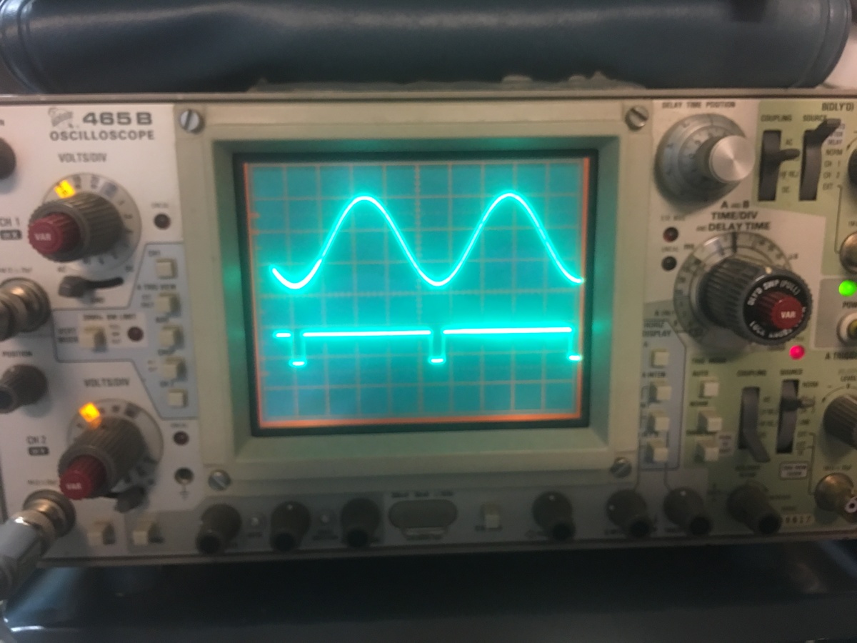

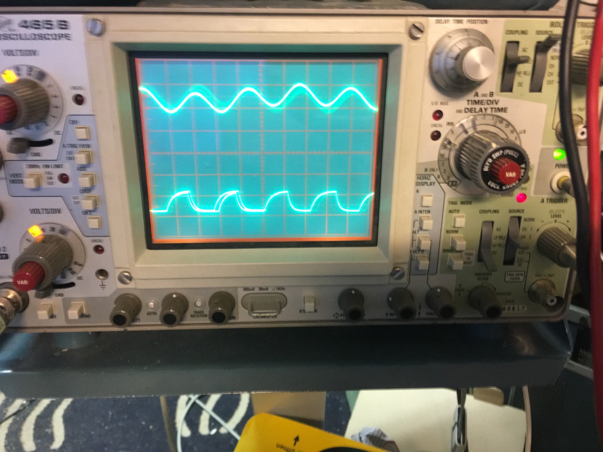

Gast #5135807
Was sieht man dann auf dem Foto vom Oszi?
9V Versorgung sind jedenfalls kein Problem.
Reduzier mal die 100k-Widerstände auf 10k.
Wenn es noch immer nicht geht, mach zwischen die beiden 100k
(10k)-Widerstände ein Poti und gleiche den Offset ab. Potiwert 10k bzw.
1k.

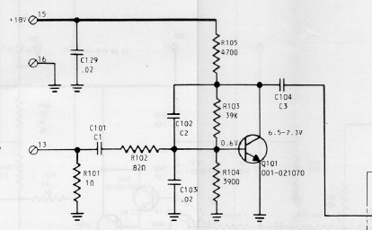

Alternativ: Schalte den Verstärker davor vom Ursprungspost. Wobei dort
der R101 wieviel Ohm hat? Ich lese da 1Ω? Nimm mindestens 10kΩ, oder
lasse ihn ganz weg. Auch R102 darf größer werden.
Gast #5135855
> ChristophK schrieb:
> LM311
> hätte ich.
HildeK schrieb:
Auf dem oberen Kanal 5mV/DIV .
Ca. 17,5 mVpp. Ab da greift der Komparator.
unten 5V/DIV
Danke. Da sieht man, dass die Symmetrie fehlt. Nur bei den negativen
Spitzen des Eingangssignals schaltet er. Wie oben schon gesagt, Offset
vom Biasstrom.

Gast #5139419
Ich bin noch nicht soweit, daß ich ein einigermaßen symmetrisches Signal
bei ca. 10mVpp Eingangsspannung bekomme.
Habe die Schalung modifiziert und ein Poti eingebaut. Wenn ich am Poti
drehe, passiert kurzzeitig etwas, nämlich daß das Tastverhältnis
symmetrischer wird, aber der 2µF Kondensator folgt der Spannung und das
Signal pendelt sich auch wieder in den vorherigen Fall ein.
Es ist nicht so, daß ich mit dem Poti um das Tastverhältnis 0,5 herum
einstellen könnte. Ich kann auch keine Änderung des Tastverhältnisses
permanent einstellen, wie oben beschrieben.
Auch habe ich Schwingungen, wie man auf dem Oszillogramm sehen kann -
ich hoffe ich kann das durch Kompensationsbeschaltung bereinigen.
Grüße
Christoph
Gast #5139459
Oh - das hatte ich bei der Betrachtung übersehen. Klar, die Asymmetrie
ist durch die Biasströme und den Eingangsoffset hervorgerufen worden.
Der Teiler selber ist gar nicht so wichtig, solange er sich im Common
Mode Bereich bewegt.
Spendiere mal zwischen dem Potiabgriff und dem 2µ-Kondensator auch noch
einen Widerstand mit dem gleichen Wert wie R1. Idee: die Biasströme sind
in beiden Eingängen etwa gleich groß und der Spannungsabfall an R1
sollte auch am -E erfolgen. Wirkt das?
Ich sehe gerade in http://www.ti.com/lit/ds/symlink/lm311.pdf, dass der
LM311 ja ein Offsetbalancing möglich macht. Schau dir mal die Bilder 17
und 25 im Link an (nur die Beschaltung von Balance und Bal/Strb).

Die Schaltung ist ja auch Unsinn: du hast da wieder einen 100K Widerling
vor dem einem Komparator-Eingang. Der Eingangsstrom des Komparators
bewirkt in Verbindung damit eine Verschiebung (Offset) der
Schaltschwelle.
Du mußt wenn schon, dann beide Eingänge des Komparators über je 100K an
die Referenzspannung führen. Dann fehlt dir aber immer noch eine
Hysterese. Und den Eigen-Offset des Komparators kriegst du so auch nicht
weg.
Leg doch einfach den (NF) Eingang des Komparators auf Ub/2 und gib dem
anderen Eingang eine per Trimmer leicht um Ub/2 verschiebbare
Referenzspannung. Dann kannst du alle Fehler wegtrimmen.

Du hast die Schaltung offenbar immer noch nicht nicht mal in Grundzügen
verstanden.
Die Unsymmetrie wird durch den Offsetfehler des schlechten OpAmp
verursacht, man kann eben für ein 10mV Signal keinen um 7mV falschen
OpAmp verwenden.
Aber es wurde nicht ohne Grund ein TLV Komparator empfohlen, nicht der
unsinnige von Falk stammende LM358.
Wenn man unbedingt jeden Tag nachjustieren will und ein Poti verwenden
will: Klar, als Offsetpoti am OpAmp mit Offseteingängen, z.B. LM311.

ChristophK schrieb:
> Dann sähe die Schaltung jetzt so aus:
> Wäre das OK?
Sollte besser funktionieren. Wenn du den Offset-Abgleich mit R5/R6
vorsiehst, bist du auch nicht sklavisch an 100K für R7 gebunden.
ChristophK schrieb:
> Sollte ich noch Hysterese vorsehen? 47K pos. feedback
47K wäre viel zu niederohmig. Der Ausgang des Komparators schwingt ja
um 5V. Der Spannungsteiler aus Feedback-Widerstand und dem Widerstand am
Komparatoreingang bestimmt die Größe der Hysterese. Wenn du 5mV willst,
brauchst du 1000:1. Bei 100K am Komparatoreingang also 100M. Du siehst
also: die Impedanzverhältnisse deiner Schaltung sind alles andere als
optimal.
Da dir die Polarität egal ist, kannst du die Komparatoreingänge
tauschen. Dann kannst du R7 niederohmiger machen und entsprechend einen
praxistauglicheren Wert für den Feedback-Widerstand vorsehen. Ich würde
nicht über 10M gehen. Wenn du R7 verkleinerst, mußt du aber auch R2/R3
verkleinern. Sonst wackelt deine Referenzspannung.
> Wäre das OK?
Ja klar.
Der 2µF gehört aber direkt an Pin 3.
Beim ersten Versuch (mit C an Pin 3)zeigte das Oszi ja ein sauberes
Rechteck. Nur mit einem blöden Tastverhältnis.
Gast #5140583
>> Wäre das OK?
> Ja klar.
Ich hatte jetzt angenommen, das ungleiche Tastverhältnis käme daher, daß
der Biasstrom (100nA) im 100K einen Offset generiert, der in der
Größenordnung des Nutzsignals ist. Dachte, ich kompensiere das durch
einen zweiten 100K im +-Eingang.
Habe die Schaltung auch ohmisch noch mal modififiziert.
Grüße
Christoph
Gast #5140694

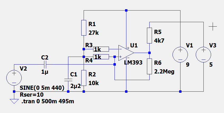

Ja, das war schon richtig. Hat das keine Verbesserung gebracht? Wobei
eben die Widerstände für den Teiler  und für R1/R7 mit 100k schon recht
groß sind. Die Biasströme in die Eingänge müssen ja nicht identisch groß
sein und damit bleibt immer noch die Differenz der Spannungsabfälle als
Fehler übrig.
Im neuen Bild hast du aber die Zeitkonstante zum Filtern des -E für die
gleitende Schwelle dramatisch reduziert und natürlich die Belastung des
Eingangssignals mit 100Ω stark erhöht und dann wäre auch C1 zu klein.
Vorher 100kΩ, jetzt 100Ω. Ich würde eher so 1k für R1 und R7
vorschlagen.
Außerdem: R8 ist zwar sinnvoll, aber viel zu niederohmig. So gibt das
eine Hysterese von mehr als 100mV, es schaltet dann wieder nichts.
Behalte den R8 im Hinterkopf, denke mal an Werte zwischen 1MΩ und 10MΩ
und lasse ihn zum Testen, in wie weit das Offsetproblem kompensierbar
ist, zunächst mal weg oder setze ihn auf 10MΩ.
Mache ihn dann so klein wie nötig bzw. so groß wie möglich für ein
sauberes Ausgangssignal: Zu klein: nichts geht, zu groß: Schwingen oder
mehrfache Flanken.
Ich habe dir mal einen Vorschlag angehängt (Referenzen aus meinem Plan):
- simuliert habe ich mit dem LM393, einen 311 hab ich nicht als Modell.
Der   393 hat aber einen deutlich kleineren Eingangsbiasstrom. Und: es
gibt noch viel bessere!
- R1 und R2 sind unsymmetrisch gewählt (Teiler 9V auf ca. 2.5V), weil
die Mitkopplung mit R6 auch mit 5V Pegel läuft und somit die Hysterese
symmetrisch wirkt.
- 1mV sind in der Simulation kein Problem, aber da hab ich auch ein
perfektes Eingangssignal ohne Rauschen etc. Für 10mV sollte es aber auch
mit nicht so ganz perfekten Signalen gehen. Der Störanteil deiner Quelle
muss so oder so deutlich kleiner sein als das Nutzsignal!
Und wenn das Ganze noch immer zu kritisch ist, dann spendiere einen
einfachen Transistorverstärker davor oder nimm einen besseren Komparator
mit weniger Offset und Bias.
Bei deinen Tests solltest du auch mal mit dem Eingangssignalpegel von
'oben' kommen (z.B. 100mV) und schauen, ab welchem Pegel es anfängt,
kritisch zu werden.
Soweit bin ich nicht mehr gekommen. Zu dem Zeitpunkt hatte ich meinen
Print derart "versaut" mit Huckepackwiderständen, Trimmer in der Luft,
abgeknipsten leads usw. Habe einen neuen gemacht.
> kritisch zu werden.
Danke erst mal. Werde Deine Vorschläge mal umsetzen.
Christoph
Gast #5140859
> Meinst Du nicht auf dem selben Silizium sind die in etwa (aus
> Symmetriegründen) gleich?
Nicht unbedingt. Allerdings sollten die Unterschiede natürlich eine
Zehnerpotenz kleiner sein als der Absolutwert.
>> Fehler übrig.
> Ja, da hatte ich auf Kompensation oder geringe Differenz gesetzt, den
> Rest hätte der Balance-Trimmer gemacht.
Ja, ich ja auch mit meinem Vorschlag.
ChristophK schrieb:
> Wenn ich richtig gerechnet habe, wäre bei 100 Ohm und C1=1µF, die
> Grenzfrequenz des Hochpasses ca. 1,5 KHz, wäre natürlich etwas zu hoch
> bei 440Hz. Also 4,7µF wären dann angebracht. Oder, wie Du vorschlägst,
> 1K.
Korrekt.
> Aber wegen der Hysterese noch mal: Ich hatte  gerechnet 5mV zu 5V ~1000.
> Also 100/100000 (deshalb die 100K).
Ja, aber nicht die 100Ω wirken, sondern die Quellimpedanz. Muss dann
auch gehen. Du beeinflusst ja den +E und daran hängt die Quelle.
Auch ich hab da was vergessen in meinem Bild: in Serie zur Quelle muss
noch ein Widerstand mit 100Ω, denn auf die wirkt der
Hysteresewiderstand! Dann hast du dir Rechnung 100R zu 100k oder 470k
oder 1Meg.
Ich sagte ja: Hysterese so klein wie nötig (Rauschen) und so groß wie
möglich (noch funktional) - da dazwischen!
Außerdem: bei einem 10mV Signal sind 5mV Hysterese schon sehr viel, du
hast ja das auf beide Seiten. Zudem kommt noch, dass die durch den 2.2µ
geglättete Spannung, die als Schwelle wirkt, auch nicht stabil ist und
durch das Eingangssignal um ein paar mV verändert wird. Daher muss auch
dort der Wert noch (deutlich) erhöht werden.
Ja, teste mal. Und mach noch 100Ω in Serie zur Quelle. Und erhöhe meinen
C1 ruhig auf 47µF.
Den Hysteresewiderstand wirst du dann auf <1Meg machen können, aber das
würde ich den Gegebenheiten anpassen und am Labortisch optimieren.
Gast #5140931
Nachtrag: Schließe das Eingangssignal an -E des Komparators an, dann hat
die Quellimpedanz keinen Einfluss mehr auf die Hysterese. Dann entfällt
auch der o.g. 100R in Serie zur Quelle.
Das Ausgangssignal ist damit zwar invertiert, im vorliegenden Fall
spielt das aber keine Rolle.
Siehe Anhang, so gefällt es mir momentan am Besten :-).
Gast #5141080
ChristophK schrieb:
> Was bedeutet Rser=1 in Deiner Simulation?
Innenwiderstand der Quelle, das kann man dem Spannungssymbol als
Parameter mitgeben. Ja, du hattest 10Ω geschrieben, in der letzten
Schaltung spielt das aber fast keine Rolle mehr.
ChristophK schrieb:
> Ach so, noch was - ist zwar für den eingeschwungenen Zustand egal -,
> aber real ist die Quelle
> SINE(-5m 5m 440)
Das bedeutet ±5mV Amplitude mit +5mV DC-Offset, der erste Wert gibt den
DC-Offset an und der ist wegen dem Eingangs-C egal.
Ok, du hast von 10mVpp geredet (pp hatte ich übersehen), -> dann wäre
SINE(0 5m 440) richtig gewesen. Ich habe mit der doppelten Amplitude
simuliert.
Für 10mVpp muss R6 (im letzten Bild) auf jeden Fall auf 1-2Meg erhöht
werden. Die Hysterese sollte dann nicht mehr als 5mVpp haben, die
beteiligten Widerstände sind R6 und R4 und das ist genau das Verhältnis
5V/5mV bei 1Meg für R6.
In der Simulation geht die Schaltung runter bis etwa 6mVpp.

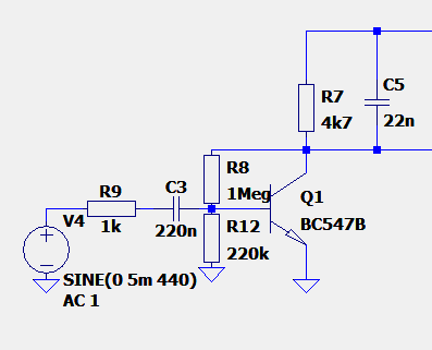

Eine kleine Transistorstufe davor wäre zumindest bei der Verwendung des
LM311 sehr empfehlenswert um einfach mit mehr Pegel dessen
Unzulänglichkeiten zu umgehen. Die muss ja nicht mehr als v=10 oder 20
machen.
Es sind halt relativ kleine Signale und da wird die Simulation oftmals
zu Ergebnissen führen, die auf Grund von Bauteiltoleranzen nachher doch
nicht ganz passen. Außerdem: bei tausendfach größerem Ausgangssignal als
Eingangssignal muss man beim Aufbau schon sehr darauf achten, wie das
Layout und die Masseführung ist und ob ev. übersprechenden Signale auf
den Eingang wirken können.

Gast #5141702
ChristophK schrieb:
> Eignet sich so ein LM393 auch als OP-amp? Oder könnte ich den LM358
> nehmen und ihn als schlechteren Komparator einsetzen, wenn er 100mv als
> Eingangssignal bekäme (Verstärkung 20 der Vorstufe)?
Der 393 ist nicht als OPA verwendbar.
Umgekehrt schon, eine 358 kann verstärken (bei 440Hz auch mehr als 20)
und ist mehr oder weniger gut als Komparator verwendbar. Für den Zweck
würde es aber gehen. Auch einen einfachen Bandpass kannst du in den
Verstärker mit integrieren.
Einzig: dessen Ausgangssignal kann nicht mit einem Pullup auf die 5V
angepasst werden, bei 9V Versorgung wird er bei HIGH rund 7V abliefern.
Das ließe sich aber mit einem einfachen Spannungsteiler korrigieren.
Probier doch einfach mal den Vorverstärker im Anhang. Leichtes
Bandpassverhalten, Verstärkung ca. 100.
Gast #5144386
Danke noch mal für die umfangreiche Hilfe und Begleitung meines
"Projekts".
Der Vorverstärker war dann letztlich der Bringer. Raus aus dem
5mV-Signal in einen Bereich von ca. 0,5V. Habe dann doch meine
ursprüngliche Schaltung mit dem Eingangsspannungsteiler von HildeK
27K/10K verwendet, weil der Print schon fertig war. Habe den
Vorverstärker dann noch auf ein Stück Platinenüberstand mit Bohrlöchern
"gestrickt".
Jetzt kommt aber das große Dilemma: der - sei er noch so - billige
1Hz./.75MHz Zähler zählt meinen 440Hz Rechteck nicht.
Ich habe einen sauberen Rechteck  am Pull-Up Ausgang des LM311 (0-5V),
gebe den auf den BNC-Eingang des Zählers über einen Cinch/BNC-Adapter
(kann ich ja schlecht mit 50Ohm abschließen) und der Zähler zeigt wild
springende Werte von 1,3 bis 1,7 KHz an.
Vielleicht mißt er in der Flanke des Rechecks noch etwas. Habe keine
Hysterese eingebaut.
Grüße
Christoph
Gast #5144448
Und noch die Anzeige. Zuvor maß auch mein Keithley 2000 völligen
,,Mist". Jetzt zeigt es auch brav denselben Wert wie der Counter.
Alles in Butter.
Grüße
Christoph
Gast #5144454
Das sind übrigens im oberen Kanal 5mV/div
Also ca 5mVpp(!). Und unten 5V/div, die Ausgangsspannung der
Komparatorstufe nach dem RC-Filter, was dann auch gleich der
Eingangsspannung des Frequenzzählers ist.
Christoph
#5144572
Man sieht auch, daß das Signal schon auf der Bildschirmbreite um ca.
halbe Amplitude Versatz hat, da liegt also ein Sinus auf einem Sinus von
ca. 1/10 der Frequenz.
Je nach dem, wie man die Schaltschwelle legt, und wie langsam die
Adaption der Schaltschelle erfolgt, kommen also natürlich Zufallszahlen
bei raus.
Gast #5144730
Am Eingang liegt eine Überlagerung mit 50Hz vor. Lag irgendwie am
fliegenden Aufbau. Hatte den Eingang auch schon mal störungsfreier.
Nun hat der Vorverstärker etwas Bandpassverhalten. Zufallszahlen kommen
mitnichten heraus.
Gast #5145031
Michael B. schrieb:
Außerdem ist das Bild verwackelt (siehe Schrift 465) und mindestens 2
Strahldurchläufe abgelichtet.
Christoph
Gast #5158340
> bei raus.
@laberkopp:
Ich wollte Dich immer noch mal fragen, was Du mit "wie langsam die
Adaption der Schaltschwelle erfolgt" meintest. (abgesehen vom Tippfehler
Christoph
