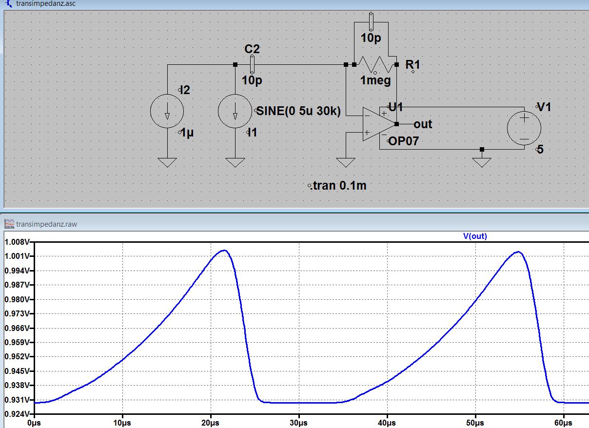

Im Anhang meine Fotodiodenauswertung, sie empfängt ein mit 30khz
moduliertes Licht, jetzt wollte ich diese Spannung am ADC mit einem uC
messen. Also ich will die Intensitätsänderung des Lichtes erfassen wenn
ein Partikel durch diese Lichtschranke fällt. Wie messe ich das am
besten mit dem ADC?

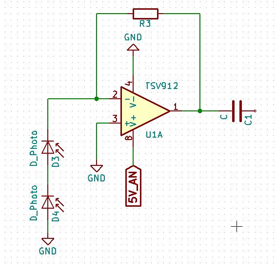

So habe ich es aufgebaut. Nur das der OPV ein lm358 ist und nur eine
Fotodiode verbaut ist, möchte später aber zwei verbauen ist das so ok?
Und das Problem ist jetzt an dem C am Ausgang will das nur das
modulierte Signal durchgeht und das Umgebungslicht nicht durch kommt.
Was 2 in Serie geschaltete Photodioden an einem TIA (also im
Kurzschluss) sollen weisst nur du allein. Das ist die dümmste Schaltung
die mir je begegnet ist.
Schade um die Zeit sich hier zu beteiligen.
Georg
Wolfgang schrieb:
> himpo schrieb:
> Der Kondensator parallel zum R3 war schon ein vernünftiger Ansatz.
> Frequenzen über 100kHz wirst du nicht verarbeiten wollen und mit dem
> LM358 auch nicht so richtig gut können.
Habe ich nun ausprobiert, ich verstehe nicht warum normalles licht
trotzdem Einfluss auf den Ausgang hat, habe R3=480k, C=15n, womit man
eine Grenzfrequenz von 22Hz hätte. Also sollte nur mein modulliertes
Licht durchgehen.
himpo schrieb:
> Hat niemand eine Lösung zu meiner Frage? Habe ja schon alles umgesetzt
> was gesagt wurde.. Das Problem bleibt aber immer noch an der
> Wechselspannung die am ADC ist was soll der adc damit?
Deine erste LTspice Schaltung ist im wesentlichen die gleiche die ich
benutze. Die zweite ist wieder Quatsch.
Wie kommst Du auf AC?
Du verstärkst den Peak, Du bekommst auch nur einen verstärkten Peak.
Das der nicht auf Null runtergeht ist jetzt nicht mehr Dein
Umgebungslicht, sondern die verstärkte Offsetspannung des OP.
Kann man über einen Nullpunktabgleich rausbekommen, ist aber
Temperaturabhängig.
Du kannst entweder eine Peak Hold Schaltung bauen oder schnell genug AD
Wandeln um den Peak rechnerisch zu ermitteln.
Da Du nur eine Aussage über den Partikeldurchgang haben willst, sollte
Dir aber eine schnöde Komparatorschaltung reichen.
