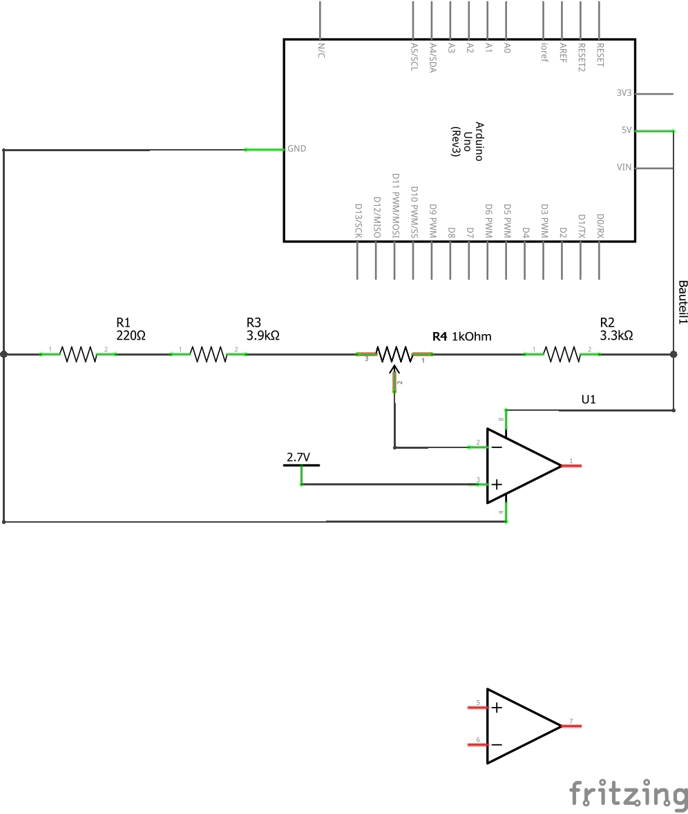

In meinen Projekt vom Bau eienr Laserharfe will ich erkennen, ob ein
Laserstrahl unterbrochen wurde oder nicht. Mithilfe einer Fotodiode
(BPW34) und anschliessendem Transimpedanzwandler schaffe ich, dass bei
einem nicht unterbrochenem Strahl ca. 2,7V Ausgangssignal ist und bei
unterbrochenem Siganl 2,85V. Meine Idee war es nun mit einem OPV als
Komparator einen Spannungsteiler mit einem Poti (Spannugn zwischen 2,5
und 3V) so einzustellen, dass das Signal entweder 5V oder 0V ist, damit
ich es mit einem Arduino einfach auslesen kann. Mit Multisim simuliert
klappt alles, aber mein Problem nun in der Realität: Ich kriege auch
Ausgangssignale, die zwischen Vcc+ und Vdd- liegen. Hat jemand eine Idee
weshalb? Bei der starken Verstärkung eines OPV's sollten doch auch 0.1 V
unterschied genügen...

a) Viele uC haben einen eingebauten Komparator, deiner auch.
b) Man kann auch ein Analogsignal einlesen und im Programm komparieren.
c) Wenn deine Lichtschranke so wenig Unterschied liefert, ist sie wohl
schlecht.
c 1. Ein Transimpedanzverstärker liefert eine mit der Lichtintensität
steigende Spannung, deine fällt, was ist falsch ?
c 2. Ein Transimpedanzverstärker liefert ohne Licht 0V, deiner 2.85V,
fast dasselbe wie beleuchtet, was ist falsch ? Hast du einen völlig
ungeeiognetn OpAmp mit viel zu geringer Betriebsspannung versorgt, wie
einen LM741 an 0V/5V ?
c 3. Du hast offenbar Frendlicht, Tageslicht, das wird zudem in der
Helligkeit schwanken wird. Wenn man Licht von Fremdlicht unterscheiden
will, nutzt man Farbfilter, Polarisationsfilter und vor allem
moduliertes Licht.

Gast #5838885
Der Laser wird gegen die Decke gerichtet und mit einer Hand
unterbrochen, die Fotodiode ist am Boden und misst somit das
reflektierte Licht (siehe Skizze)
Habe einen TLV277C verwebdet. Es ist mein erster Transimpedanzwandler
kann schon sein dass ich etwas falsch gemacht habe,aber im allgemeinen
ist es Dunkel doch halt nicht stockdunkel.
> moduliertes Licht.
Tageslicht habe ich faktisch keines aber etwas gestreutes Licht vom
Laser, halte mit einer Blende seitliches Licht ab.
Ich glaube nicht, dass es sich bei meinem Projekt um eine Licht schranke
handelt (korrigiere mich wenn isch falsch liege). Hoffe konnte dir mein
Projekt etwas besser erklären, danke für deine Hilfe

Nach deiner Beschreibung ist das eine Reflexlichtschranke.
Für kurze Entfernungen gibt es das auch als fertiges Bauteil z.B. um
Markierungen auf drehenden Wellen oder auf Folien zu detektieren.

Zur eigentlichen Frage des TO:
Warum misst man auch Zwischenwerte ?
Hauptsächlich zwei Ursachen:
1)
Der gezeichnete Komparator hat keine Hysterese, er wird also mehr oder
weniger schwingen bei den Übergängen und die Spannung zum ADC wird
aufintegriert. (unvermeidbare Tiefpässe intern/extern vom Chip)
2)
Das Sampeln vom ADC kann mehr oder weniger häufig in die Flankenzeiten
des OPV treffen. Im Prinzip ist es auch mit schnelleren spezialisierten
Komparatoren nicht anders. Unendlich schnell gibt es nur in Wirrköpfen.
Imho müsste man die Schaltung nicht unbedingt verändern, auch die pure
Einfachheit hat ihre Reize. Am einfachsten macht man die Software so,
dass mittlere Messergebnisse ganz einfach ignoriert werden. Bedingung
ist natürlich, dass die Messungen häufig genug passieren.
