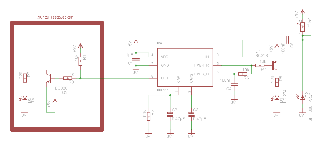

Hallo Leute!
Ich wollte mir eine kleine Lichtschranke zusammen basteln, ich bin mir
ziemlich sicher das ich diese Schaltung schon mal so aufgebaut habe aber
es will nicht.
Verwendet wirt ein DBL567 gleich zu setzen mit dem LM567 der die
Codierung des Lichtsignals übernimmt. Doch der arbeitet nich so wie er
soll.
Das soll heißen Das Rechtecksignal für die Sende LED wird sauber
generiert. Auch die Photodiode liefert ein Rechteck Signal zurück.
Doch am Ausgang ändert sich nichts. Ich hatte dann gedacht das Signal
von der Photodiode kommt nicht sauber an und da habe ich einfach das
originale Signal von der Sende LED in den eingang gebrückt doch
weiterhin passiert nix.
Sieht einer einen Fehler in meiner Schaltung oder hat einer einen Tipp?
Gast #3175368
Die Diode muss über einen Widerstand mit Strom versorgt werden.
Der Fototransistor benötigt einen Kollektorwiderstand und am Kollektor
wird dann das Signal abgegriffen.

#3175487
Ist doch vorhanden, bei beiden LED's.
> und am Kollektor wird dann das Signal abgegriffen.
Oder umgekehrt ein Widerstand am Emitter, wie in der Schaltung. Daran
wird es nicht liegen.
Mir ist das Prinzip der Schaltung unklar. Normalerweise hat man einen
Sender, der die LED mit einer konstanten Frequenz moduliert (z.B. mit
einem NE555).
Der Empfänger mit dem LM567 synchronisiert sich auf diese Frequenz auf,
sofern sie wenigstens ungefähr stimmt. Am Ausgang Pin 2 kommt die
analoge Korrekturspannung heraus, die darüber Auskunft gibt, wie sehr
die empfangene Frequenz vom Soll abweicht. Damit habe ich schonmal eine
Audio-Übertragung gemacht. Der Sender wird FM Moduliert und Pin 2 wird
über eine Endstufe dem Lautsprecher zugeführt.
Siehe: http://www.amalgamate2000.com/radio-hobbies/radio/ne567_1.gif
Deine Variante, Sender und Empfänger mit nur einem Chip zu
implementieren, kommt mir seltsam vor. Wie soll das funktionieren?
OP #3175561
Ok hätte die Schaltung wohl noch etwas mehr beschreiben sollen.
Richtig der Chip vergleicht zwei Frequenzen mit einander sind diese
gleich so gibt es am Ausgang eine Reaktion. Die Frequenz die der Chip
erkennen soll wird über ein RC Glied an Pin 5 und 6 eingestellt, welche
dann der Chip zu einem Schwingkreis nutzt.
Da die zu testende Frequenz gleich sein soll so kann man diese auch
gleich an dem RC Glied ab fassen. Das habe ich mit Q2 gemacht. Die
Sendediode blinkt jetzt also mit dieser Frequenz und der Phototransistor
(ich habe aber eine Photodiode verwendet) gibt bei nicht unterbrochener
Lichtschranke die Frequenz wieder aus. Das habe ich auch an dem Input
Pin nachmessen können.
Sinn des ganzen: bei ununterbrochener Lichtschranke sind die vorgebene
Frequenz (RC Glied) und die empfangene Frequenz (Phototransitor) gleich.
So herrscht am Ausgang ein bestimmter Zustand.
Ist die Lichtschranke unterbrochen so hat die Frequenz am eingang den
Wert null also also einen erheblichen Unterschied zur vorgegebenen
Frequenz und das meldet der Chip dann am Ausgang.
Nur leider bei mir nicht...
Gast #3175700
Die dse FAQ enthält so eine nachweislich funktionierende Schaltung und
zumindest noch einen Widerstand von Pin 1 nach Plus und leicht (aber
wohl nicht wesentlich) andere Bauteilwerte.

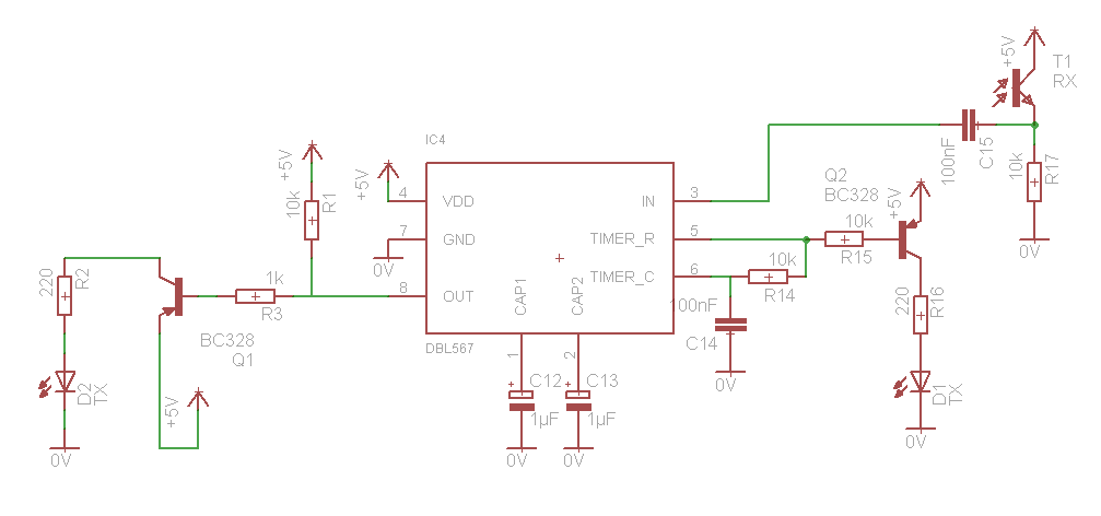

OP #3176739
So habs gefunden. Nicht ein Widerstand nach plus sondern nach GND hat
gefehlt. Ich habe jetzt die Schaltung nochmal so aufgezeichnet wie ich
sie auch aufgebaut habe. An die Spannungsversorgung des IC's musste dann
auch noch ein gescheit großer Kondensator sonst ist das Ausgangssignal
nicht glatt genug.
Auch habe ich im Schaltplan den Phototransistor gegen eine Photodiode
ausgetauscht. Ja ganz richtig die Photodiode wird in Gegenflussrichtung
betrieben.
