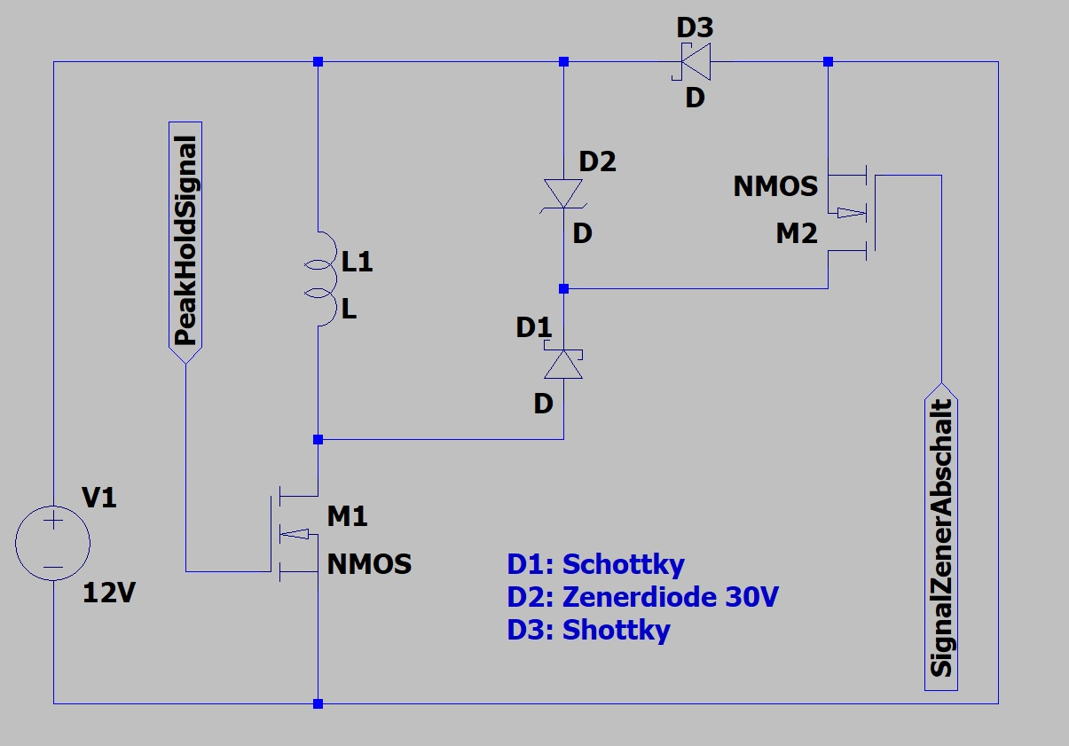

Hallo zusammen!
Da dies hier mein erster Beitrag ist, möchte ich mich kurz vorstellen:
Mein Name ist Stefan Heuel, ich komme aus dem Sauerland und beschäftige
mich seit kurzem mit Microcontrollern. An die Thematik bin ich heran
gekommen weil ich für ein Tractorpullingprojekt einen Spulentreiber für
ein Einspritzventil entwickeln möchte. Da ich Werkzeugmechaniker gelernt
und Maschinenbau studiert habe, sind meine Elektronikkenntnisse eher
grobschlächtig. Aber man lernt ja nie aus ;)
Jetzt zur eigentlichen Fragestellung:
Spulentreiber gibt es reichlich, sogar einige Typen die speziell für die
Ansteuerung von Einspritzventilen entwickelt wurden. Nun ist es so, dass
mein neu entwickeltes Ventil "etwas" größer ist. Die Spule ist mit d=1mm
Draht und N=175 Windungen gewickelt. Der Ohmsche Widerstand liegt bei
ungefähr 0,5 Ohm.
Die Herausforderung ist nun das Magnetfeld, genauer die magnetische
Kraft auf den Kolben so schnell wie nur möglich aufzubauen, dann zu
halten und dann wieder so schnell wie möglich abzubauen. Es handelt sich
um eine klassische Peak and Hold Ansteuerung realisiert über eine 8kHz
PWM.
Um das Ventil schnell zu schließen verwende ich eine Schutzbeschaltung
mit Schottkydiode und einer 30V Zenerdiode. Das funktioniert soweit auch
sehr gut.
Allerdings verbrät die Zenerdiode auch im PWM-Betrieb die magnetische
Energie der Spule. Ohne die Zenerdiode kann ich das Ventil mit einem
Tastverhältnis von ca. 12% offen halten, mit brauche ich 50% und mehr.
Dabei fällt soviel Leistung über die Zenerdiode ab das ein 5W-Typ nach
kurzer Zeit abraucht.
Hier eine Beschreibung eines Spulentreibers:
http://www.ichaus.de/upload/pdf/WP8de_Flexible_und_leistungsarme_Ansteuerung_von_induktiven_Lasten.pdf
Auf Seite 7 sieht man wie der das macht. Die Zenerdiode wird im Peak und
im PWM-Modus überbrückt und nur beim Abschalten wieder in Betrieb
genommen.
Genau das möchte ich auch machen. Die Überbrückung soll einfach über
einen DO des Microcontrollers gesteuert werden.
Nur mit welchem Bauteil und welcher Verschaltung kann ich das
realisieren?
Die Schaltung im Anhang funktioniert (natürlich) nicht. Man sehe mir
meine Ahnungslosigkeit nach.
Hier mal die Anwendung:
http://schluckspecht-pulling.de/2019/08/01/elektrosmog/
Vielen Danke schon mal für eure Hilfe!
Stefan
Gast #5933078
> realisieren?
Die Z-Dioede nach Masse zu schalten ist natürlich Unsinn.
Ein MOSFET parallel zur Z-Diode ist auch eine Diode, seine Body Diode,
und muss natürlich mit S und D in dieselbe Richtung zeigen wie die
Diodenleitrichtung der Z-Diode.
Das ist bei der Einbaurichtung S nach oben, wie bei dir, aber ohne D3
(und ohne die Verbindung von D3 nach Masse).
+12V ---+----+----+
        |    |   S|
        |   _V_,  I|--  +12V/+22V
        |    |    | NMOS
       L1    +----+
        |   _|_
        |   /_\ D1
PWM ---|I M1
        |S
GND ----+
Wenn S des NMOSFET an +12V liegt, kann der NMOSFET nur mit 12V=aus und
22V=ein am Gate geschaltet werden.
Hast du eine Spannungsquelle aus der du die 22V machen kannst ?
Wenn nein: Es gibt NMOSFET high side Treiber die so eine Spannung per
Ladungspumpe machen, dabei viele die nur bei PWM funktionieren (hilft
dir nicht, obwohl: Wenn das Stuersignal mit der PWM moduliert unter
leichtem Vorlauf wird könnte es gehen) und wenige die den MOSFET
dauerhaft einschalten können (dank eingebauter charge pump) wie LTC1154
und MIC5011.

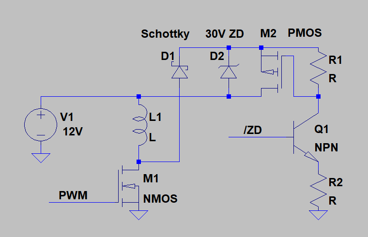

#5933127
Er könnte die Spannung, die an der Z-Diode abfällt nehmen um damit einen
Kondensator zu laden. Dann hat er 30V relativ zu  +Ub.
Daraus kann man die benötigten 10-12V für  den 2. Mosfet erzeugen.
Schalten über Optokoppler.
Nur muss halt der Kondensator erst mal geladen sein. Ansonsten ein DC/DC
Wandler.
hinz schrieb:
> Der zweite MOSFET ist kontraproduktiv für schnellen Abbau des
> Magnetfeldes.
Das ist glaube ich der Zweck. Wenn er das Ventil über PWM ansteuert soll
der Stromfluss in den Pausen eben nicht über die Z-Diode.

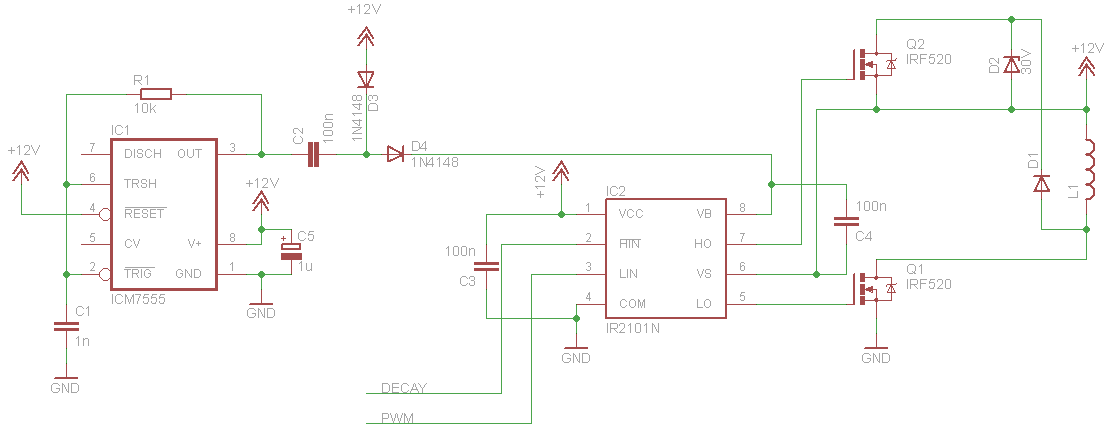

#5933148
Dazu muss man mit maximaler Spannung an die Spule rangehen, kurzzeitig
darf das auch satte Überspannung sein. Danach geht man per PWM auf
den Haltestrom runter.
> dann zu
Dafür braucht man einen hohe Freilaufspannung, im Extremfall sogar eine
negative Spannung.
> Energie der Spule.
Logisch, weil deine Schaltung falsch ist.
> genommen.
Kann man machen, aber dazu braucht dein MOSFET M2 eine passende
Ansteuerung per Pegelwandler. D3 ist Unsinn.
https://www.mikrocontroller.net/articles/MOSFET-Übersicht#MOSFET-Treiber
Man kann einen MOSFET-Treiber mit Bootstrap nehmen, z.B. IR2101. Da hast
du die Ansteuerung für beide MOSFETs in einem, kleinen IC. Allerdings
braucht man dann noch eine Ladungspumpe mit NE555 oder so, um die
Bootstrapspannung für den oberen MOSFET zu erzeugen. Aber das ist
einfach. Siehe Anhang.
Der untere MOSFET macht normal die PWM, der obere ist duaerhaft
eingeschaltet. Zum schnellen Abschalten werden beide MOSFETs
abgeschaltet.

OP #5933246
Erst mal vielen Dank für die Antworten!
Ein 2 Quadrantensteller löst mein Problem nicht wirklich. Das
Kurzschließen der Spule erledigt eine Diode hinreichend gut. Ich brauche
die Zenerspannung damit mir das Magnetfeld schnell genug zusammenbricht.
Eine H-Brücke hatte ich auch schon im Kopf, allerdings kommen die
meisten fertigen IC´s nicht mit den Strömen klar. Außerdem wird mir das
alles zu kompliziert.
Wenn es eben geht wollte ich nur die aller nötigsten Bauteile verwenden.
Muss auch kein Mosfet sein. Ich hatte in meiner Ahnungslosigkeit schon
an ein SSR gedacht was sowohl Gleich- als auch Wechselstrom kann.
Oder ein Triac? Ich habe echt keine Ahnung.
Den Vorschlag mit dem P-Mosfet hat mir ein Bekannter gerade auch
gemacht. Wenn ich das richtig verstanden habe leitet die Bodydiode die
Rückspannung über den Mosfet und macht damit die Z-Diode hinfällig.
Richtig? Das bringt micht nicht dann nicht weiter.
Stefan

OP #5934393
Ich habs mal durch LT-Spice geschickt und was soll ich sagen? Es scheint
zu funktionieren!
Blau ist die Spannung über die Zenerdiode. Grün der Strom in der Spule.
Ab 10ms schalte ich M2 ein. Erwartungsgemäß steigt der Strom in der
Spule an und über die Zenerdiode fällt keine Spannung mehr ab.
Ralf, vielen vielen Dank!
Stefan

OP #5944962
Hab die Schaltung gerade mal aufgebaut und muss sagen das ich begeistert
bin. Es funktioniert genau so wie gewünscht. Die Zenerdiode wird nicht
mal warm und im richtigen Moment -dem Abschalten- baut sie rasend
schnell das Magnetfeld ab.
Vielen Dank an alle die mir hier geholfen haben!
