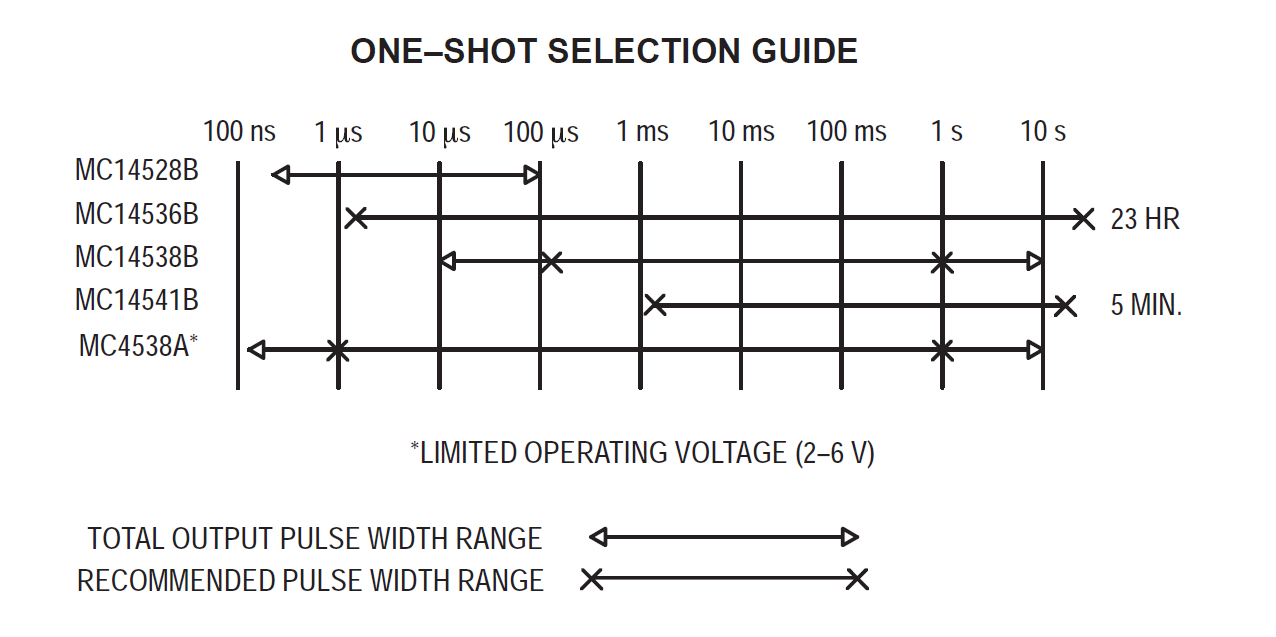

Für die Erzeugung von H-Sync Signalen benötige ich laut Schaltplan einen
CD4098 oder CD4528, jeweils zwei monostabile multivibratoren. Aktuell
habe ich aber nur einen CD4538 zur Verfügung. Trotz Datenblattvergleich
finde ich keinen wirklichen Unterschied zwischen diesen Modellen. Selbst
die Pinbelegung des DIL-Chips scheint gleich zu sein. Im Bauplan ist für
den 4528 einzig ein 4098 als 1:1 Ersatz angegeben, nicht aber ein
4538... Hm.
Habe ich was übersehen?
Kann ich den 4538 als Ersatz einfach hernehmen?

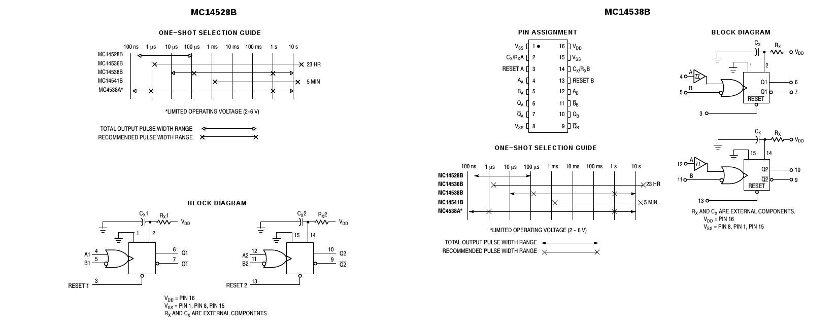

HC geht bis ~6V
4528 vs. 4538
Timing u. der 38 het einen Schmitttriggereingang,
https://www.onsemi.com/pdf/datasheet/mc14538b-d.pdf

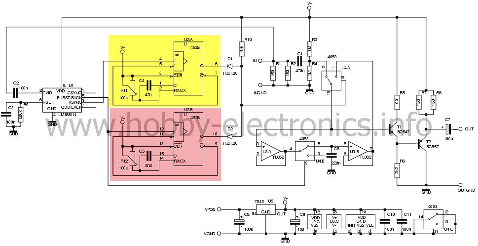

Ich versuche mich gerade an dieser Schaltung von
http://www.hobby-electronics.info/en/projects/8-video/14-macrovision-killer
um saubere H/V-Sync Signale zu bekommen.

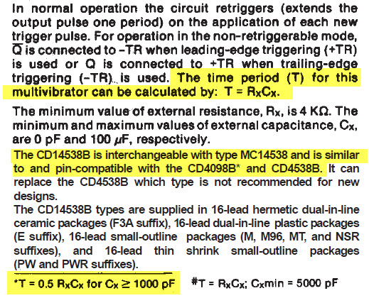

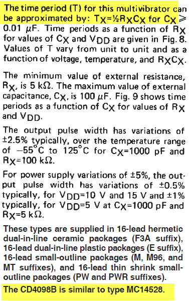

Im gelb hinterlegten MV wäre dann mittels Poti beim 4528 eine Zeit von
0,5  47nF  100k = 0,5 * 0,000047 * 100.000 = 2,35
und
0,5  47nF  10k = 0,5 * 0,000047 * 1.000 = 0,0235
und beim rot hinterlegten MV von 0,011 .. 1,1
einstellbar.
Wenn ich einen 4538 verwende müsste ich also entweder das Poti oder die
Kondensatoren halb so groß dimensionieren, also z.B. anstelle dem 47nF
dann einen 22nF und anstelle des 2,2nF einen 1nF um dieselbe Zeitbasis
zu bekommen.
Und weil man theoretisch bis auf 0 Ohm runtertrimmen kann müsste noch
ein Vorwiderstand nach dem Poti geschaltet sein.

Das kann aber so nicht stimmen, denn der Burst/Back Puls aus dem LM1881
kommt erst bei der steigenden Flanke des eingangsseitigen H-Sync. Nur
der CSync Ausgang stimmt im Timing mit dem Eingang überein.
Die Potis darf man jedenfalls auf keinen Fall auf 0 Ohm drehen.
Um Kopierschutz zu killen, sollte man auch den VSync auswerten und 21
Zeilen austasten.
Ein viel besserer Sync Seperator ist übrigens der BA7046F, wenn man ihn
bekommt. Der hat nämlich einen internen Oszillator und eine PLL, die
exakt auf HSync einrastet.
