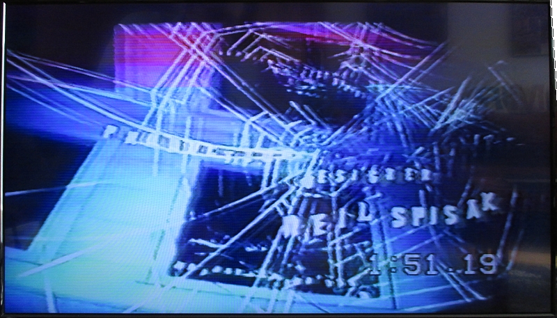

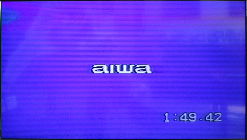

Ich möchte meine alten VHS-Videos digitalisieren. Dazu nutze ich neben
einem guten Videorekorder eine Blackmagic Infinity Pro. Zur
Bildstabilisierung habe ich mit auch mal einen DMR zugelegt. Leider sind
einige Videos inzwischen schon so schlecht das die Digitalisierung immer
wieder aussetzt, auch wenn ich den DMR dazwischen schleife.
Der Grund dürfte wohl hauptsächlich in den Sync-Signalen liegen. Ich
denke man müsste die kompletten Signale, ausser dem eigentlichen
Zeilensignal "einfach" nur neu erzeugen und mit den Nutzdaten
umschalten. Dadurch bleibt das eigentliche Bild natürlich schlecht, aber
zumindest liese es sich genau so auch digitalisieren und dann ggf. mit
Digitalfiltern nachberbeiten.

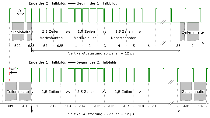

Beim CCIR Signal (also, das was wir PAL nennen), gibt es zwei Halbbilder
mit je 312,5 Zeilen. Das heisst, das beide Bilder eine halbe Zeile haben
- das grösste Problem beim Erzeugen eines kompatiblen Rasters.
Ein Mikrocontroller muss das also im Blick behalten.
Mit einem Timer, der in 64µs abläuft und eine PWM von 4µs erzeugt, hat
man eigentlich bis auf die letzte Zeile schon mal das HSync erledigt.
Der Timer muss einmal pro Frame synchronisiert werden und zählt am
besten die Zeilennummer mit, um seine eigene Periodendauer für die
letzte Zeile anzupassen und auch, um die ersten 25 Zeilen für die
Austastlücke zu produzieren.

Das Vertikalsync ist etwas komplexer, dazu guckt man sich am besten mal
die Beschreibung des CCIR Signals etwas genauer an. Generell sollte es
für einen MC nicht schwierig sein, man sollte aber die Timerhardware
benutzen, weils sonst jittert.

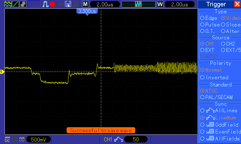

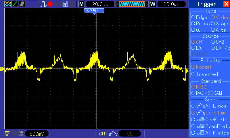

Um mal am Bild zu bleiben (ein beliebiges aus den tausenden
rausgefischt), was sieht man darin? Im unteren Teil die letzten Zeilen
des 1. Halbbilds, das sind dann ja H-Sync Signale, richtig? Und der
Bildinhalt hört da mit Zeile 310 auf und ab 311 bis 313 kommen dann
diese ominösen 2,5 Zeilen (5 Pulse), dann kommen 2,5 Zeilen (5 Pulse)
mit einem inverterten H-Sync die wohl dem Gerät den Wechsel zum 2.
Halbbild und somit den Strahlrücklauf anzeigen? Aber braucht es dafür
nicht sogar 1 ms, was helfen da 12µs?

von Olli Z. (z80freak)
Würde es helfen wenn ich als Anschauung mal versuche ein paar dieser
schlechten Videostellen mit dem Speicher-DSO aufzunehmen und hier zu
posten? Nur das man mal sieht und diskutieren kann was so
grottenschlecht an dem Signal ist das es ein Digitizer nicht rafft?!
von Dergute W. (derguteweka)
Moin,
Schaden kanns ganz sicher nicht, also immer her damit :-)

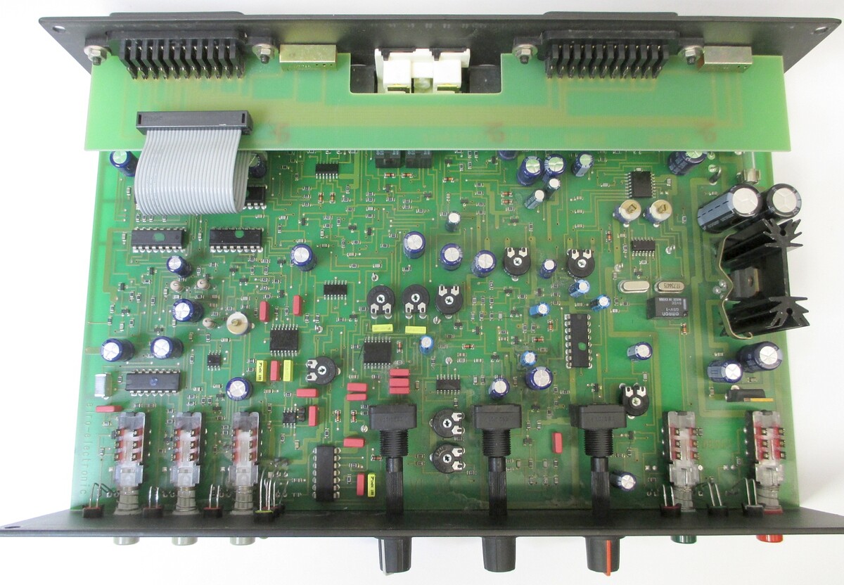

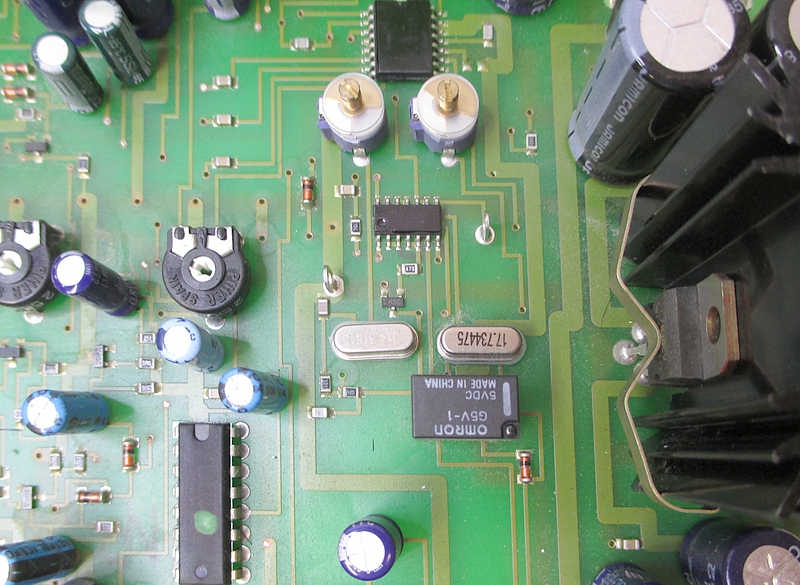

Leider haben sich die Hersteller des Elro VL300 alle Mühe gegeben ihre
Kunst zu verbergen, die ICs sind allesamt sauber abgeschliffen. Aber
immerhin sind einige zu erkennen, aber nichts was aussähe wie ein µC.
Schade das man so garnichts über die interne Funktionsweise dieses
Gerätes in Erfahrung bringen kann...

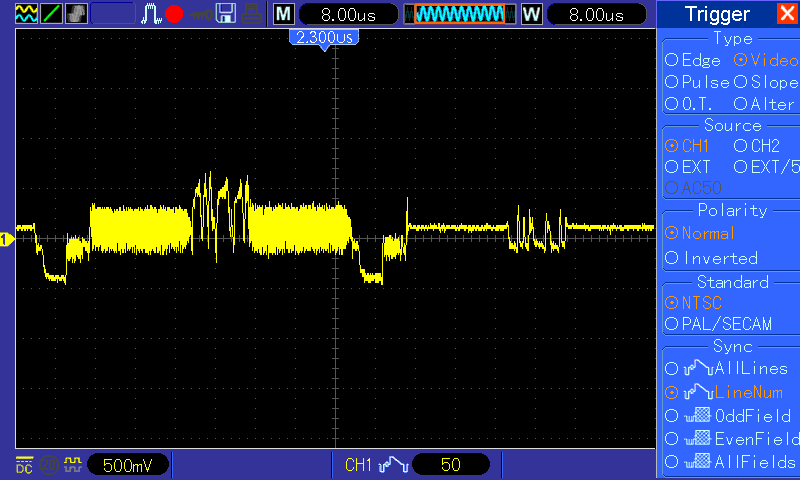

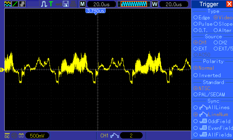

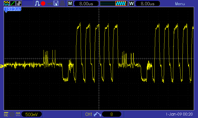

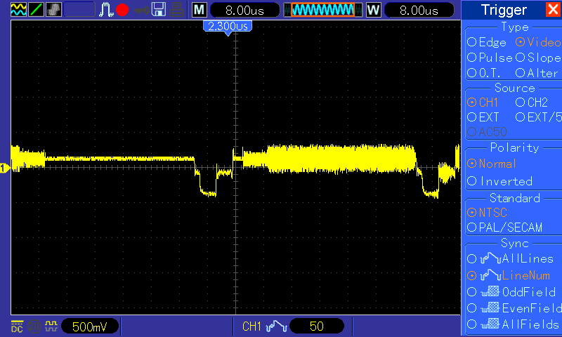

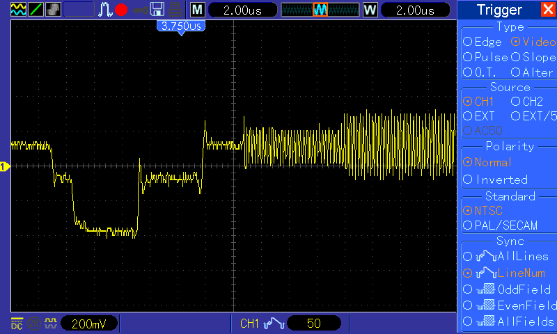

Hier mal ein paar Beispiele. Das am Fernseher noch ganz gut erkennbare
Bild sorgt beim DMR (Panasonic 545) als auch in der Blackmagic Pro nur
für ein schwarzes Bild. Ab und zu "zuckt" mal ein Bild durch, aber
ansonsten keine Chance.
Die DSO-Screenshots sind von verschiedenen Zeilen aus diesem Bildstrom
(NTSC). So auf den ersten Blick schauen die ja nicht wirklich
grottenschlecht aus. Achja Kopierschutz ist da keiner drauf, das ist ein
Band aus einer Videokamera.
Was mich auch etwas stutzig macht ist das es keinen Unterschied gibt ob
ich am Videorekorder TBC an oder aus habe. Sowohl optisch als auch
signaltechnisch sehe ich da keine Verbesserung.
Olli Z. schrieb:
Also, das ist eindeutig Kopierschutz. In einer normalen Zeile darf es
kein Signal geben, was unter den Schwarzpegel geht. Das ist eindeutig
ein böses Signal.
Wenn mein Digibeta Recorder sowas sieht, tastet er dunkel und die
Blackmagic Karte wird genauso reagieren.
Ich bin allerdings sonst sehr entäuscht von den Bildern dieses DSO. Man
kann ja nicht mal eindeutig sehen, ob ein Burst vorhanden ist oder
nicht. Das ist auf meiner alten Hameg Kiste sehr viel eindeutiger.
> ein böses Signal.
Aber wie sollte das gehen? Das ist ein mit einer Videokamera
aufgenommenes Video. Die DSO Bilder sind auch nicht alle von den
gezeigten Bildern, gut möglich das sich da ein zwei andere
druntergemogelt haben, z.b. von einem Standbild mit Rauschen drin.
Hm, ich kann auch nochmal ein anderes nehmen, selbst aufgenommen vom TV
anno 1986.
Ich hab noch ein Rigol, das ist etwas besser. Für so Wald und Wiesen
Sachen taugte mir das Volcraft bislang immer. Was genau willst Du denn
sehen? Dann kann ich von den Partien bessere Bild machen.
Tja, weiss ich nicht. Aber dieses Oszillogramm sieht haargenauso aus,
wie das, welches ich neulich auf der DVD mit Kopierschutz in der
Austastlücke gesehen habe.
Wenn das auf deinen Aufnahmen öfter vorkommt, wundert mich jedenfalls
nicht, das sich die Grabberkarte weigert.
> sehen?
Nichts bestimmtes. Ich finde das eben krakelig und Chroma sieht wie ein
Pixelbrei aus. Kann aber sein, das ich zu viel auf mein Röhrenoszi
geguckt habe.

So, habe so ein Teil gekauft und heute ausprobiert: Es macht in der Tat
genau das was Du sagst, ich kann nun wirklich ALLES aufnehmen, inkl.
Störungen etc. Perfekt! :-)
Jetzt muss ich nur noch einen Weg finden das Teil NTSC-Kompatibel zu
machen. Das Problem ist wohl das der Videorekorder zwar NTSC-576i
ausgibt, der Mischer aber sicher PAL-675i erwartet. Daher kommt unter
dem normalen Bild noch das Zeugs was man normal nicht sieht und danach
fängt vermutlich das nächste Halbbild an, was er noch einen Teil
anzeigt.
Jedenfalls scheint das die Chroma durcheinander zu bringen, die Aufnahme
tendiert dann immer zwischen normal, übersättigt und schwarz/weiss.
Ich vermute also das der Mischer mit NTSC nicht umgehen kann. Daher
brauche ich dann wohl einen Wandler von NTSC auf PAL, oder das gleiche
Mischer-Modell aber für den USA-Amerinkanischen Markt? Damals war das ja
noch nicht so mit Firmwareverfügbarkeit, aber vermutlich gibt es den
AVE5 auch mit NTSC-Firmware.

Man kann das Pult, wenn man das Servicemanual hat, auch auf NTSC
umstellen, aber das ist recht fummelig, weil das dicke ICs mit mehreren
hundert Beinen sind. Die Chips sind aber darauf vorbereitet.

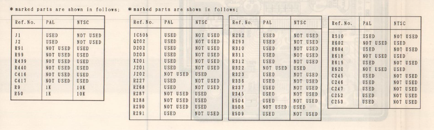

Das Servicemanual habe ich mir natürlich als erstes runtergeladen und
ebenfalls die ganzen Hinweise auf NTSC/PAL darin gefunden.
Meine erste Hoffnung, das sich das intern einfach mit einem Jumper
umstellen lässt, zerplatzte damit schnell... schade. Aber die zweite
Überlegung war sich noch so ein Teil zu kaufen (aktueller Marktwert so
um die 40,- €) und das auch NTSC umzubauen und natürlich zu kalibrieren.
Das scheint mir mittels der SM gut möglich weil alles sehr gut
beschrieben ist. Meine Version ist gut lesbar, leider aber nur ein Scan
und damit nicht durchsuchbar. Etwas mühselig. Du sagst die im Internet
sind unbrauchbar, schließe ich daraus richtig das Du im Besitz einer
Original Papierform bist?
Die andere Option wäre sich auf dem US-Markt umzuschauen wo exakt dieses
Gerät mit derselben Bezeichnung als NTSC verkauft wurde. Es muss
irgendwo in der Modellnummer einen Hinweis darauf geben ob das PAL oder
NTSC ist. Bei meinem ist hinten ein "/G" dran, was sicher NICHT
"Germany" bedeutet ;-)
Das mit dem Wipe teste ich mal. Aber vermutlich wird das nur
ausgangsseitig etwas bewirken, sprich ich habe die untere Matsche halt
einfach nicht mit drauf, aber eingangsseitig im Buffer wird sie sein.
Ich poste gleich mal ein Bild. Meine Befürchtung dabei ist das die
Elektronik halt 625 Zeilen erwartet und somit nach den 525 NTSC-Zeilen
einfach weitermacht und das VSync irgendwie ignoriert und somit die
austastlückensignale sowie Zeilen des nächsten Halbbildes dort drin
stehen. Somit würde dann dieses Halbbild kaputt sein und evtl. auch das
Chroma durcheinander kommen.
Das würde die teils merkwürdigen Regenbogeneffekte im Bild erklären. Das
die Farbe immer mal in der Sättigung schwankt.
