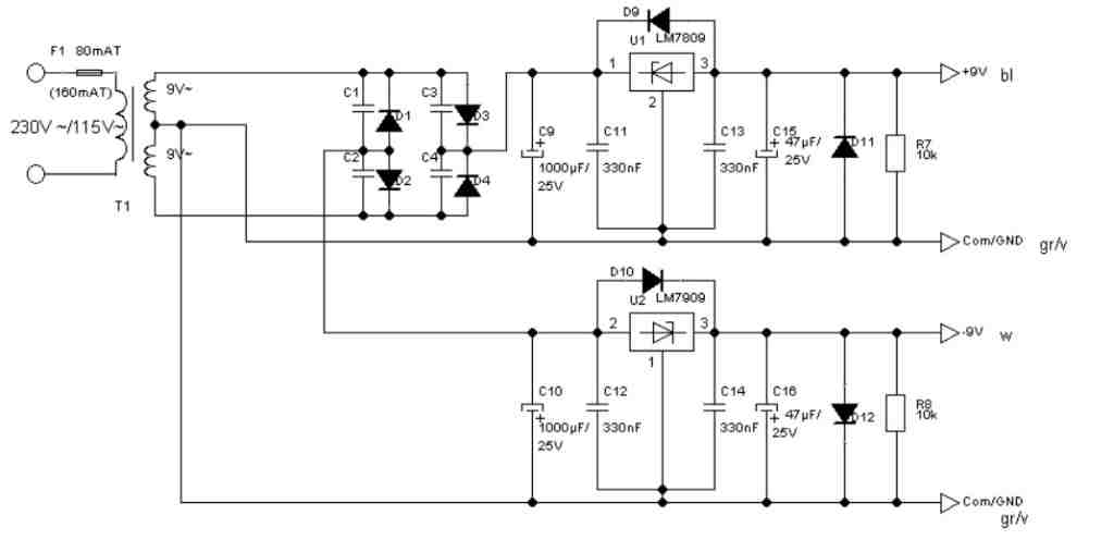

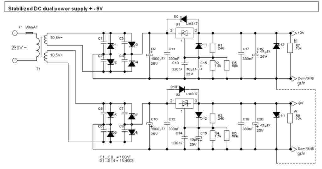

zwei Schutzdioden am Ausgang nicht vergessen. (Und evtl. noch über die
78xx/79xxICs.)
Falls eine gemeinsame "Masse" verwendet wird und unterschiedliches
Einschaltverhalten etc. pp. zu erwarten ist.
Sowas haben die fertigen Netzteile schon drin.
Warum man zwei gleichartige separate Netzteile mit 78xx-ICs nicht für
plus-minus Spannung nehmen sollte, indem man einfach einen "verpolt"
anschließt, hat mehrere Gründe.
Kommt auch auf die (möglichst effektive) Gleichrichterschaltung
(Mittelpunkt) an.
Also nochmal:
Gesucht wird ein symmetrisches Netzteil, das
plus 12V
und
minus 12V
mit jeweils 1 A
liefert.
ciao
gustav

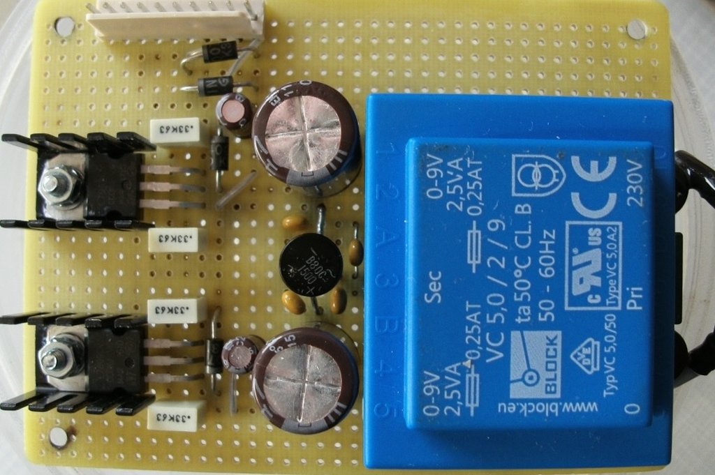

Beitrag #6797070 wurde von einem Moderator gelöscht.
#6797074
war noch nicht fertig:
Siehe Bilder.
Ersetze 9V durch 12V
Über die Höhe der Sekundärspannung der Trafos kann man
noch diskutieren.
Dafür gibt es auch Berechnungsbeispiele.
Merke:
Ein Doppelnetzteil kann nicht ohne weiteres durch zwei
einfache ersetzt werden, wo einfach bei einem "umgepolt" wird.
Da ist ja @stefanus auch schon drauf reingefallen.
ciao
gustav

#6797841
Mohandes H. schrieb:
> Ist klar, macht man nicht, aber warum eigentlich genau? Das Netzteil in
> Deinem obigen Beispiel hat ja zwei galvanisch getrennte Kreise. Was
> spricht dagegen sie so zu schalten daß ±12V herauskommen (mit 2x 7812
> oder 2x LM317 o.ä.)?
man hat bei Verwendung von lediglich Positivregler-ICs für den negativen
Zweig die Regel-IC-Transistoren in der GND-Rückführung.
Welche Konsequenzen das hat? GND-Führung ist zum Beispiel nicht für
beide Zweige niederohmig genug.
Unerwünschte Wechselwirkungen können auftreten. Gerade beim Einschalten.
Die Mittelpunktschaltung mit nur einem Brückengleichrichter löst das
Problem. Der GND-Bezugspunkt für beide Zweige ist die
Trafo-Mittelanzapfung.
Aber auch hier kann es passieren, dass zum Beispiel bei Fehler oder
unterschiedlich schnellem Anstieg der Ausgangsspannungen beim
Einschalten Strom über den falschen Zweig fließt. Dazu zur Sicherheit
noch die Dioden am Ausgang.
Bei den Einzelnetzteilen fehlen diese Dioden meistens und müssten
nachgerüstet werden. Darauf wollte ich abheben, wenn ich meinte:
Doppelnetzteile unterscheiden sich von Einzelnetzteilen.
Die Plus-Minus-Netzteile werden ja hauptsächlich da nötig, wo man mit
Operationsverstärkern arbeitet.
Die virtuelle Masse wird dann nicht mit R/Spannungsteilern künstlich
erzeugt.
Viele Geräte arbeiten heute mit einer Versorgungs-DC und synthetisieren
alle möglichen Spannungen im Gerät selber.

Gast #6798163
@Gustav:
https://dse-faq.elektronik-kompendium.de/dse-faq.htm
STRG+F, dann ins Feld kopieren:
Wenn man eine positive und eine negative Versorgungsspannung braucht,
Dort würdest Du u. a. das hier finden:
 o--+ +-----+--|>|--+--|LM317|----+-- +
    | |  +--(--|>|--+     +--R1---+
    S:S  |  |       |     |       |
    S:S  |  |       C1    R2      |
    S:S  |  |       |     |       |
    S:|  |  +--|<|--+     +--|>|--+ (1N4001)
    S:|  |          |     |       |
    S:|  |          |     |       C3
    S:|  |          |     |       |
    S:+--+-----|<|--+-----+-------+
    S:                 +-----+    +-- GND
    S:+-----+--|>|--+--|LM317|----+
    S:|     |       |  +--+--+    |
    S:|     |       |     |       |
    S:|  +--(--|>|--+     +--R3---+
    S:S  |  |       |     |       |
    S:S  |  |       C2    R4      |
    S:S  |  |       |     |       |
22
23
24
    | |  |          |     |       C4
25
26
 o--+ +--+-----|<|--+-----+-------+--- -
Siehst Du jetzt die "freie" GND Verbindung (zur Brücke) oben?
Gast #6798182
Die positiv/negativ-Regler-Kombi hat/hätte den Vorteil, auch über
reaktive (oder resistive ;) Teiler an nur einer Sekundärwicklung
realisiert werden zu können. (Oder mittels Delon-Verdoppler.)
Die gezeigte Schaltung hingegen profitiert just davon, daß die
beiden separaten Sekundärwicklungen gegeneinander floaten können,
weil man dadurch eben die geregelten_Ausgänge verbinden kann.
