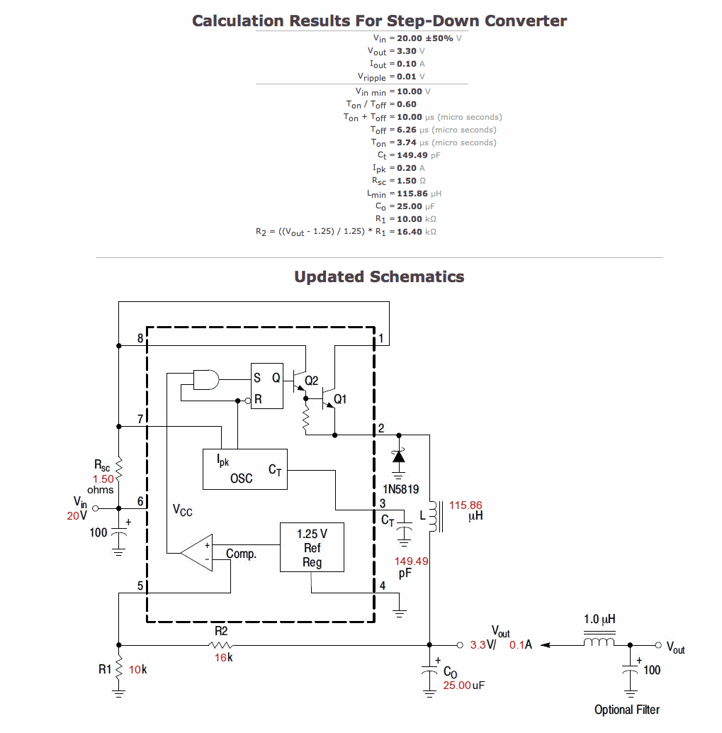

Also ich hab nun mal die Werte für den MC4063A berechnet. Die
Schaltfrequenz hab ich 100kHz angenommen. Uin=10-30V, Uout=3,3V,
Ilast=100mA
Hab ne mindestkapazität von etwa 130µH rausbekommen.
Ich bin mir da aber nicht ganz sicher, wäre nett wenn jemand dies
nachrechnen würde.
Die Formeln  für Stepdown betrieb, sind im Datenblatt.

Dazu hab ich aber noch ne Frage, ich hab's mal berrechnet und bin aber
auf 104,65µH gekommen. Hab bei Feld Saturation Voltage den Wert 1,1
genommen, da ich ja im Stepdown modus betreiben will(vorgeschlagener
Wert ist ja 1,1).
Bei deiner Berechnung hast du 0.5 genommen.
Ist deswegen nun meine Berechnung falsch?
Gruß Elias
> Ilast=100mA
Ja, das sieht ja nach den diversen Berechnungsvorschlägen korrekt aus.
Ist dein Laststrom immer 100mA ? Wenn nicht, dann bedenke bitte das bei
geringeren Lastströmen der Regler in den diskontinuierlichen Betrieb
übergehen wird, da die Berechnung genau an der Grenze dafür ist. Ich
würde vermutlich eher 1mH  nehmen, dann wird auch der Ausgangsripple
viel besser.
