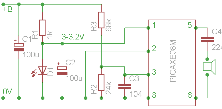

Für kleine Spielereien mit Pic und Picaxe reicht auch eine blaue oder
weiße LED und ein Vorwiderstand an die Batteriespannung. Die laufen fast
alle mit 3-5V, außer die low power Typen. Die brauchen noch weniger ;)
Sieht dann ungefähr so aus wie in meinem Dampflok-Projekt.
