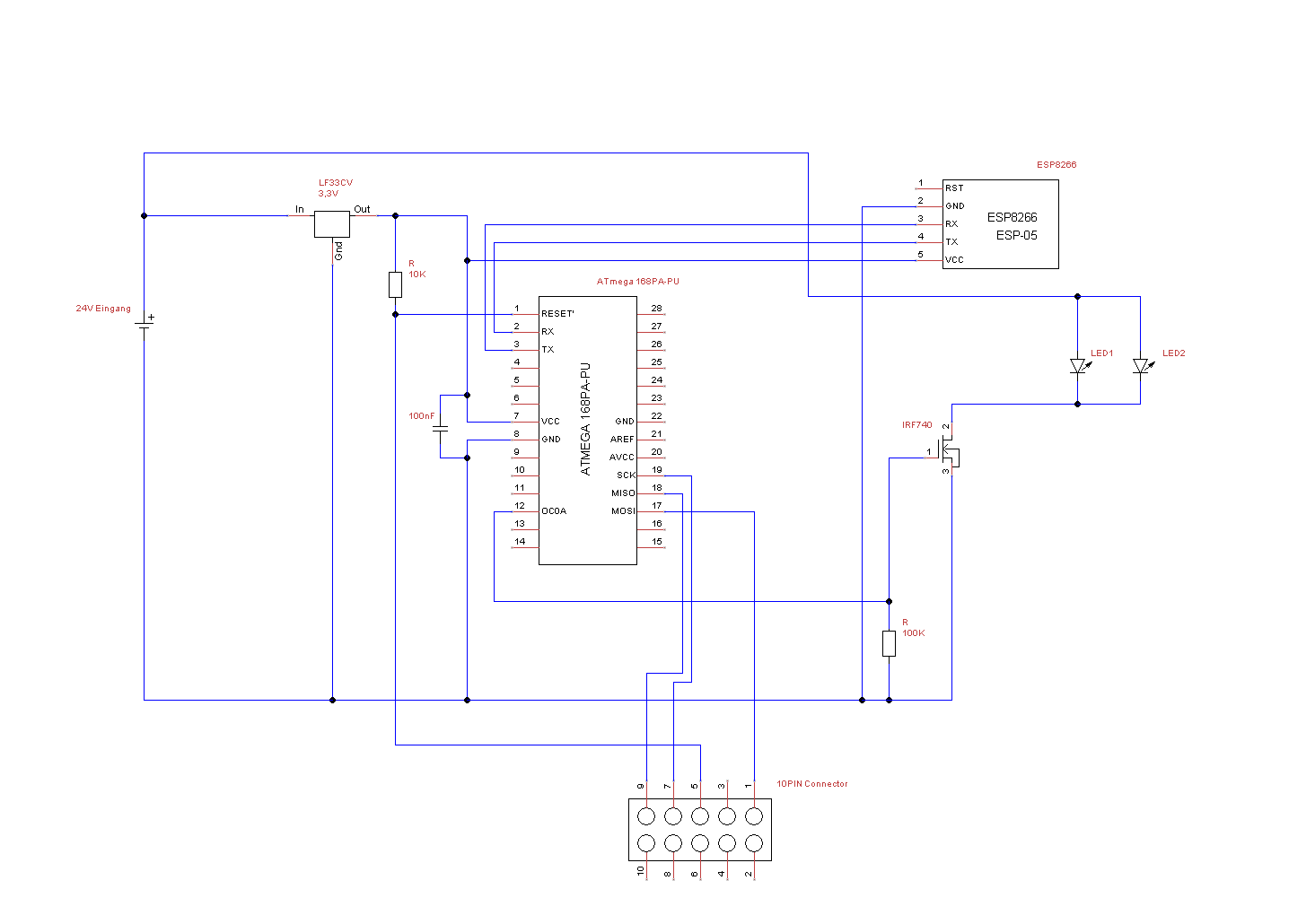

Bin Anfänger (zumindest was Hardware angeht) und wollte mal fragen was
ihr zu meiner Ansteuerung des Mosfets sagt?
Ziel soll sein die LED's (die eigentlich 50 Stück sind und bei 24V circa
0,8A verbrauchen) mittels PWM zu dimmen.
Der ESP8266 ist ein WLAN Modul, damit sollen die LED's dann vom
Smartphone aus Steuerbar werden.
https://cdn-reichelt.de/bilder/web/xxl_ws/A300/DIAMEX_PROG-S_02.png
Kann mir jemand sagen wie diese 10PIN Stecker heißen? Möchte gerne das
Gegenstück direkt auf der Platine haben, um direkt auf der Schaltung
programmieren zu können.
Falls jemand den ESP8266 kennt wäre es auch schön zu wissen ob ich den
reset pin einfach so freilassen kann, oder ob ich den besser mit einem
10k auf vcc legen soll?
Pfosten-/Wannen-Stecker
Da fehlen aber noch die Masseverbindung am Stecker. Oder?
Den Strom der LEDs mußt Du bestimmt reduzieren durch geeignete
Vorschaltwiderstände zur Strombegrenzung wie bereits geschrieben wurde.
Interessant wird dann noch die Leitungsführung, da jeder Draht auch eine
"Antenne" sein wird, die durch PWM mit steilen Impulsen gefüttert werden
kann was zahlreiche Oberwellen zur Folge hat, die bis in den
Rundfunkbereich zu hören sein könnten.
Planlos schrieb:
> Und ein Sinn. Netzwerk-Steuerbefehle in PWM umsetzen kann der ESP auch
> alleine.
Das wollte ich auch gerade sagen!
(nur mit anderen Worten)
Der ATMega ist bei der Aufgabenstellung flüssiger als Wasser,
überflüssig.
Und da der ESP (ab 1M) Updates über Wlan kann, ist auch ein
Programmierstecker von begrenztem Nutzen.
Was in deiner Schaltung fehlt:
Abblockkondensatoren am ATMega
Ein Gatewiderstand (kann man evtl. drauf verzichten)
Ein Stützkondensator am ESP
Kann dein Regler/netzteil die Stromspitzen des ESP bedienen?
Habe versucht alle eure Anmerkungen umzusetzen!
Der Mikrocontroller sieht im Moment noch unnötig aus da soll aber noch
mehr ran, möchte das aber eins nach dem anderen angehen.
Das mit dem Quarz für den uart verstehe ich nicht, habe bisher noch
keine Schaltung gesehen in der das nötig war?
Habe als 24V zu 3,3V converter jetzt einen LM317 drin, da der LF33CV als
Eingangsspannung nur 18V unterstützt. Ich denke mal es ist dem ESP8266
egal ob es jetzt 3,3V, 3,2V oder 3,4V sind?
Lese ich beim IRLR8743 richtig, dass dieser bei 3,3V recht gut schaltet?
(14A)? ich brauche ja nur ~0,9A. Also quasie keine Wärmeentwicklung?
https://www.mikrocontroller.net/articles/AVR-Tutorial:_UART
Kommt hier regelmässig immer wieder ein Schlauer vorbei und sagt: bei
mir funktioniert das aber einwandfrei mit dem internen Oszillator.
Und ja, es geht - mit OSCAL-Abgleich, nachgeführt mit ankommenden
Zeichen.
Am Anfang und bei Einzelstücken sollte man sich diese zus. Baustelle
nicht antun. Spendier einen Quarz oder einen Keramikresonator und lehn
dich ruhig zurück.
