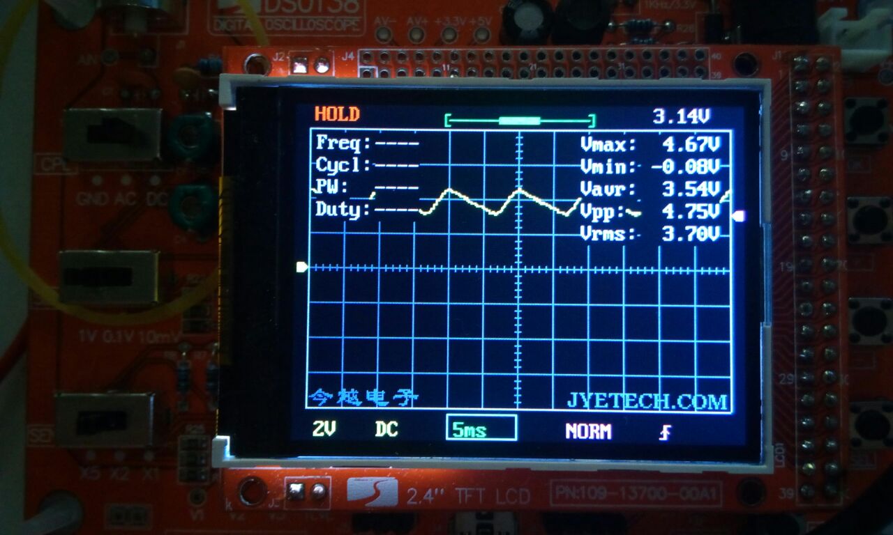

Problem: Der AMS schwingt … würde ich sagen. Ich hatte bislang nie
Probleme mit schwingenden Reglern, also auch keinen Vergleich.
Lege ich eingangsseitig bis zu 5V an, funktioniert noch alles prächtig,
dank LDO-Technik. Schaltung braucht zwar bis zu 10mA, was aber meinen
Anforderungen mehr als genügt.
Sobald ich meine 8.4V einspeise, ergibt sich an meiner (bislang
unbelasteten!) 5V-Schiene ein 100Hz Sägezahnmuster zwischen 5V und 3.3V
(7ms 5V↓3.3V, 3ms 3.3V↑5V). Anbei die Anzeige auf meinem China-Oszi
(Gerät hat offset von ca 0.3V in der Einstellung)
Außerdem fließen bis zu 700mA in die Schaltung und machen den AMS
mörderisch heiß.

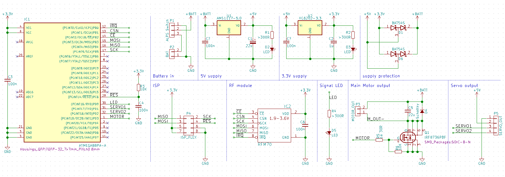

Anbei mein Schaltplan. Ich sollte erwähnen, dass ich zuerst einen MLCC
22u statt des Tantals eingebaut hatte, und dass ich die (C? markierten)
Abblockkondensatoren erst nach dem ersten fehlgeschlagenen Test bestückt
habe.
Vielleicht Fehler, die jetzt den Regler gegrillt haben. Vielleicht
liegts aber auch an meinen Dioden; Lötfehler kann ich mit großer
Sicherheit ausschließen.
Was meint ihr?

B. Rendt schrieb:
> Was meint ihr?
Dass du keine vollständige Schaltung zeigst und das meiste in
den Bereich der Spekulation fällt.
Aber auf jeden Fall braucht der erste Regler einen fetten
Puffer-Elko damit er nicht durch wie "Weichheit" des Akkus
oder der Batterie zum Schwingen anfängt.

Nun, ich nahm einfach an, dass eine
Standard-Mikrocontroller-Versorgungsschaltung und ein paar
herausgeführte Pins nicht so spannend sein können (zumal der 3.3V-Teil
ja auch einwandfrei läuft). Reiche ich aber gern hiermit nach.

Den Elko C1 auf 100µF erhöhen. Das Gleiche gilt für C2 (XC6202). In der
Literatur steht teilweise sogar was von 470µF bis 1000µF auf der
Ausgangsseite vom AMS1117. Das kommt mir aber schon ein wenig viel vor.
Ich selbst verwende den AMSR-7805-NZ mit 100µF am Ausgang.

Aber ich glaube herausgefunden zu haben, was das Problem hier war: Die
ESR des Ausgangskondensators! Das Laden von C1 hat wohl bei meinen
SMD-Kondensatoren eine Stromspitze verursacht, die der Regler
auszugleichen versuchte und kam mit dem Regeln erst hinterher, bis C1
wieder genug Ladung abgegeben hatte, um wieder runterregeln zu müssen.
Dass er bis ca 3.3V runterging, ließ mich erst einen Diodenfehler
vermuten, aber das war wohl Zufall.
Ich hab jetzt mit etwas Frickeln einen bedrahteten in die Jahre
gekommenen Axialelko 22µ als C1 eingesetzt und voila, alles läuft.
If it looks stupid but works it's not stupid :)

Genau so isses. Das betrifft die meisten Low-Drop Regler, bei denen wird
der Ausgangs-C in die Regelung mit einbezogen und der ESR darf idR nur
in einem bestimmten Bereich liegen. Die Kapazität selbst darf ruhig
größer sein.
TI z.B. gibt sich bei dem LM2940 deutlich offener:
http://www.ti.com/lit/ds/symlink/lm2940-n.pdf
Mit Figure 20 auf Seite 11 kann man schon etwas anfangen.
Wenn es ein MLCC (very low ESR!) sein soll: Abhilfe bringt dann ein
kleiner Widerstand etwa 0,2...0,5 Ohm in Reihe zu diesem.
