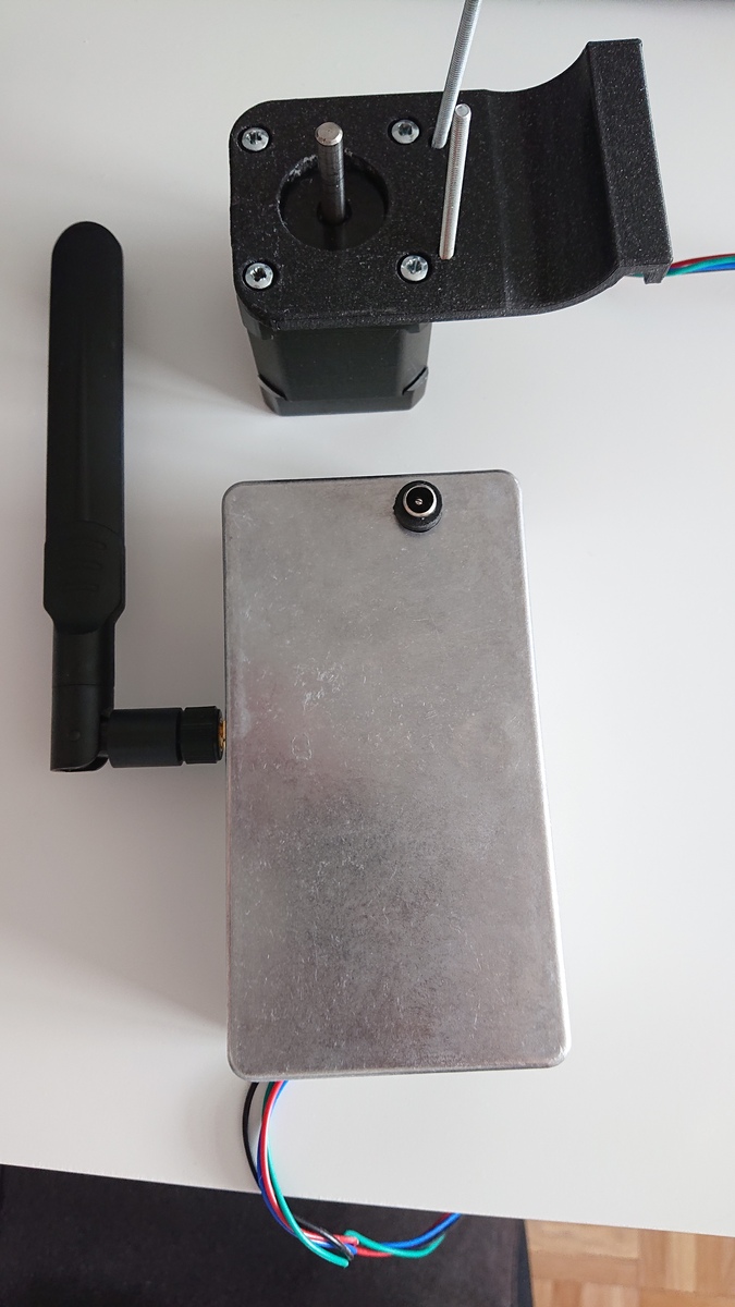

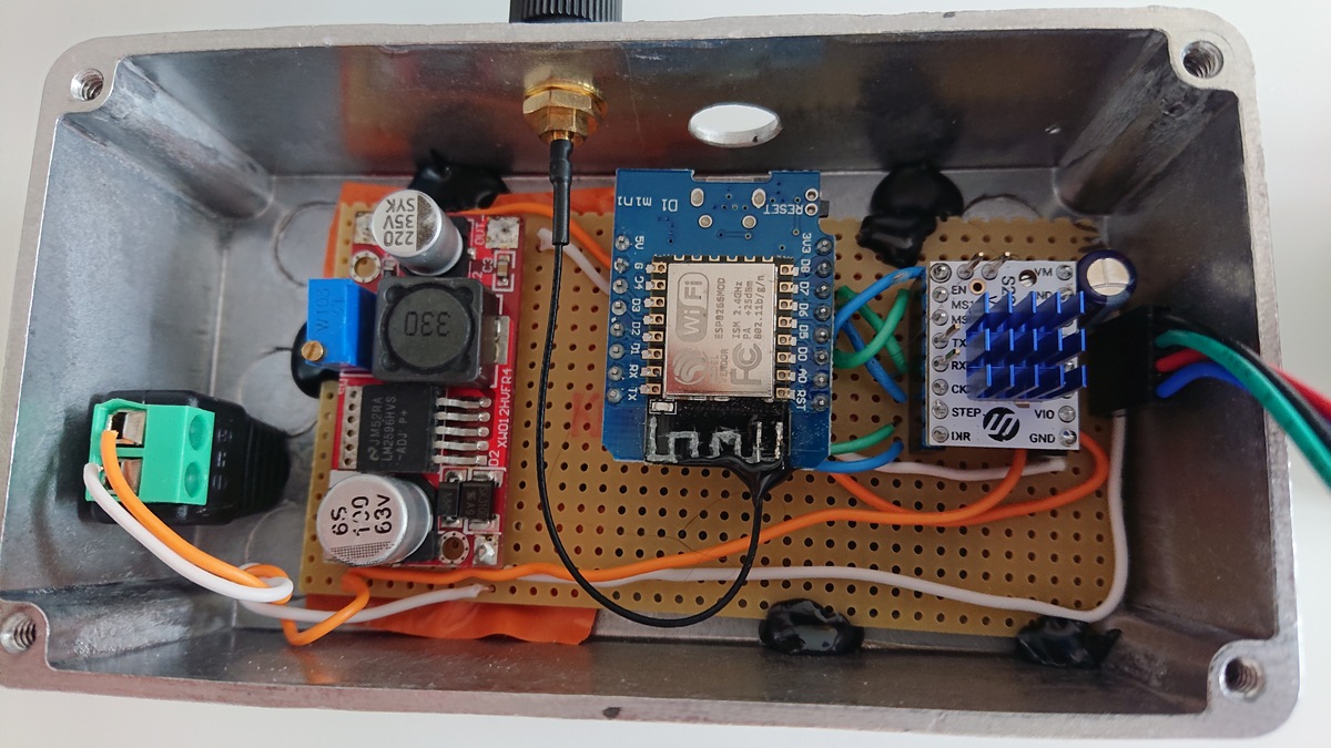

Jobst M. schrieb:
> Foto vom Aufbau
Hier mal Fotos, die Platine habe ich mit Heißkleber fixiert, auf Wunsch
kann ich sie aber auch rausnehmen.
Thomas schrieb:
> Laptop Netzteil
Leider nur noch mit USB C.

Also all meine Versuche scheitern. Montag habe ich wennn alles klappt
ein 24V Netzteil und kann dann Vergleiche zu meinen Motoren am 3D
Drucker ziehen.
Auch schaffe ich mir mal einen gleichwertigen Stepper an, um den an 12V
zu testen.

Gast #7123349
ich schau mir deinen Treiber jetzt nicht an, aber sicher das das so
soll?
>Treiber <=> Motor
>A2 <=> A+
>A1 <=> A-
>B1 <=> B+
>B2 <=> B-
sollte das nicht eher
Treiber <=> Motor
A1 <=> A+
A2 <=> A-
B1 <=> B+
B2 <=> B-
sein?
viel Erfolg, Uwe
Gast #7123359
So wäre es von der Nomenklaturzuordnung her korrekt, mit meiner
Verschaltung dreht er Motor eben anders herum. Ich habe zwischenzeitlich
alle Anschlussvarianten durchprobiert ;)
Wie Rudi schrieb, mein Problem ist gröber (sic!) als dass einer von uns
nicht-Rudis das lösen könnte.

Gast #7129061
Also, mit 24V dreht er wie erwartet. Damit hat sich das Thema für mich
erledigt.
Danke für alle Hinweise und Meinungen, und sorry, dass ich das an der
Stelle nicht so wissenschaftlich angehe wie erwartet.
Ich möchte einfach nicht jedes kleine Projekte extrem aufblasen. Den
Anspruch habe ich, die Zeit nicht.

Tobias schrieb:
> Bin ich hier mit der Spannung am Limit und muss auf 24V gehen?
Das kommt auf die Induktivität der Wicklungen an. Hast du sowas wie ein
Datenblatt zum Motor? Zumeist steht da irgendeine Spannungsangabe drin,
die zwar für den praktischen Gebrauch herzlich schnurz ist, aber
Rückschlüsse auf die Motorimpedanzen zuläßt. Also: je höher die
Impedanz, desto flacher der Stromanstieg in der Wicklung und folglich
desto mehr Zeit braucht die Wicklung, um den Motor einen Schritt weiter
zu ziehen. Aber je schneller du ihn drehen lassen willst, desto weniger
Zeit hat er für einen Schritt. Also muß die angelegte Spannung erhöht
werden, damit der Strom schneller ansteigt. Dito für steigende Last.
Denn das was den Motor etwas ziehen lassen kann, ist das Magnetfeld und
wenn der Stromfluß in der Wicklung nicht schnell genug hoch kommt, dann
fehlt es schlichtweg an Kraft also an Drehmoment an der Welle.
