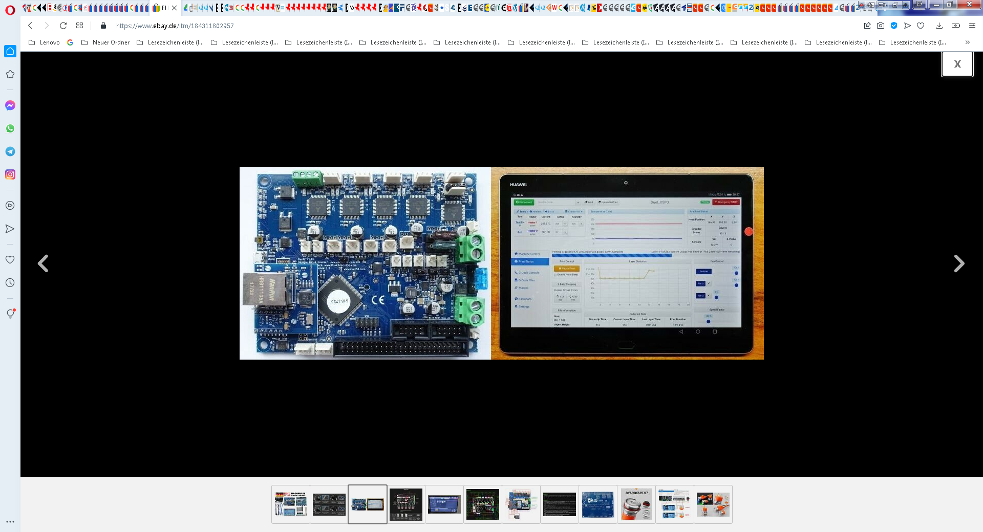

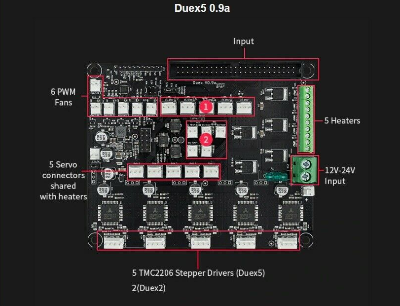

d) MAINBOARD: Das Mainboard wird mit einer beliebigen Firmware bespielt
und funktioniert dann mit allen angeschlossenen Teilen ? oder nur
bestimmten.

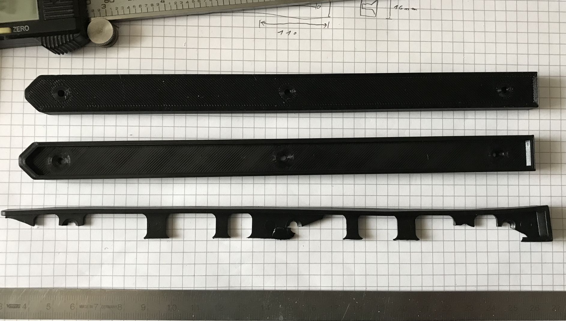

Ich haenge mal ein Bild an, das ist auch PLA. Waer das in ABS besser?
Wohl kaum.
Olaf

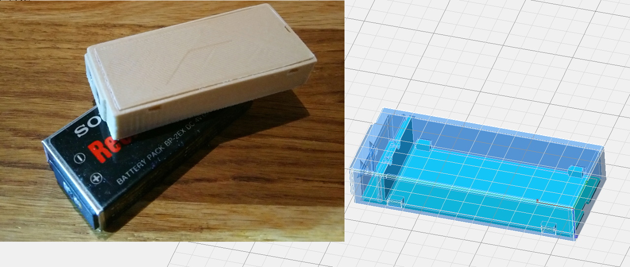

von Olaf (Gast)
Oder hier noch ein besseres Beispiel.
Das Bild zeigt ein Nachbau eines Sony BP-2EX. Das ist ein Akkus fuer
Discmans. Alles PLA!
Bis jemand in der Lage ist das als Anfaenger mit ABS oder PETG zu
drucken,
so das die beiden Teile des Gehaeuse einfach so mit einem Klick
in ihren Rastnasen sitzen, da vergehen Monate verzweifelten
rumprobieren. .-)
Olaf
> bestimmten.
Das kann man so nicht sagen, Die Firmware muss auf den 3D Drucker und
dessen Eigenheiten abgestimmt werden.
Es gibt zwar tatsächlich gute GNU/OpenSource Firmware (SailFish z.B.)
die auf mehreren Drucker funktionieren.
Grob gesagt hat das MARLIN-G-Code den wohl größten Marktanteil.
Sailfisch basiert auf MARLIN, und ist somit mit rund 90% der Slicer
kompatibel.

>> d) MAINBOARD:
> Die Firmware muss auf den 3D Drucker abgestimmt werden.
> MARLIN, ist mit rund 90% der Slicer kompatibel.
Also hat das Mainboard tatsächlich eine eigene Firmware und der 'Slicer'
ist das Consumer-End.

von Patrick L. (Firma: S-C-I DATA GbR) (pali64)
Also mal Kleiner Tipp,
Wir verwenden für Sonderdrucker folgende Steuerungen,
FlashForge Creator, FlashForge Adventure, und für die ganz speziellen
diese:
  32BIT DUET 2 WIFI V1.04 4.3/7.0 Touch Screen (Bild1)
+ Duex5 3D Addon Board                         (Bild2)
Damit kanst du so zimlich alles Abdeken, und dank MARLIN sehr Kompatibel
zu den meisten Slicer ;-)

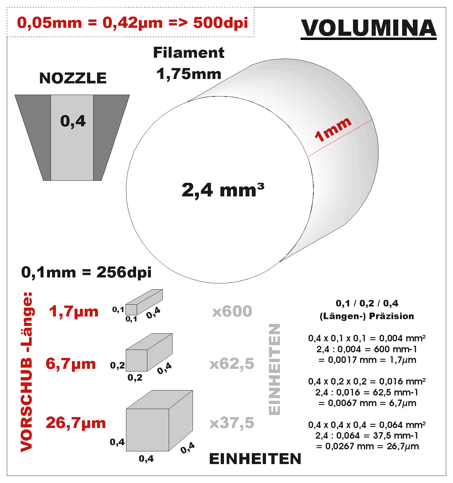

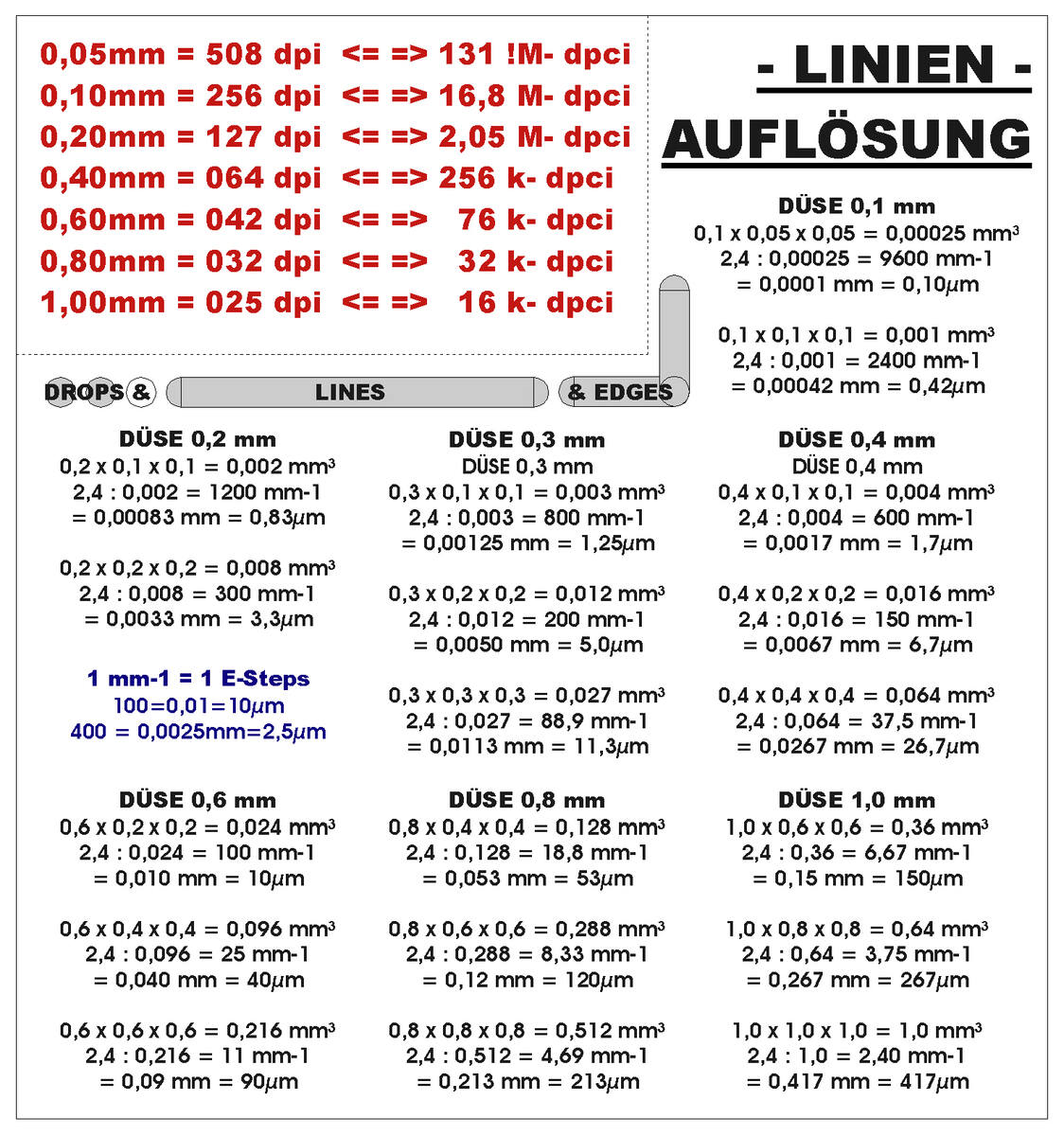

Ich hab aber was anderes zur Diskussion :
Ein Bild sagt mehr als Tausend Worte.
Was mich zu CreatBot ...  interessiert: Kannst du da Vorschub/Auflösung
völlig frei wählen oder sind da je nach Druckauftrag nur bestimmte
"Stufenlösungen" möglich? Oder regelt der das ALLES automatisch? Ich bin
da zwar noch nicht ganz durch, aber aus der Grafik ergibt sich (?),
daß man Vorschub und Auflösungen NICHT frei wählen kann. Weil sich das
mit den Punkten (Dots) ja nicht -korrekt- ausgeht, wenn der Vorschub
nicht mitspielt. Weil für 'echte'  500dpi brauch ich ja nicht bloß
0,42µm -Vorschub, sondern *mindestens 0,21µm* -Vorschub.
Jack V. schrieb:
> So, viel Spaß noch beim Phantasieren.

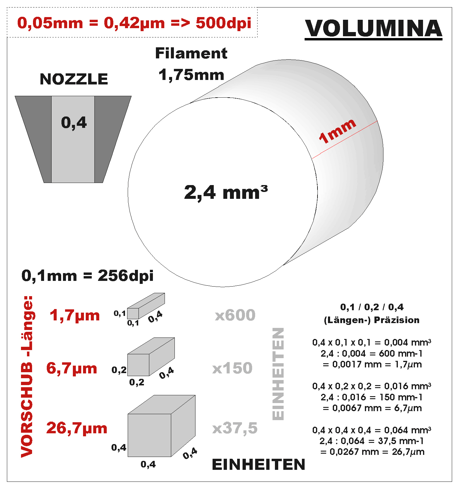

Ist doch eine einfache Frage: zur Auflösung eines Druckers !
"DruckQualität"
Mir ist das eben wichtig, denn das alles was ich bisher im Internet
gesehen habe, kann mir eher gestohlen bleiben. Damit bin ich nicht
alleine. Ich verstehe, daß, wenn man sich an diese "Qualität" mal
gewöhnt hat, man von einem 16-Nadel-Drucker begeistert sein kann. Aber
mit 'Tintenstrahl' hat das noch wenig zu tun .
> Dann lass das gleich alles sein!
Warum?

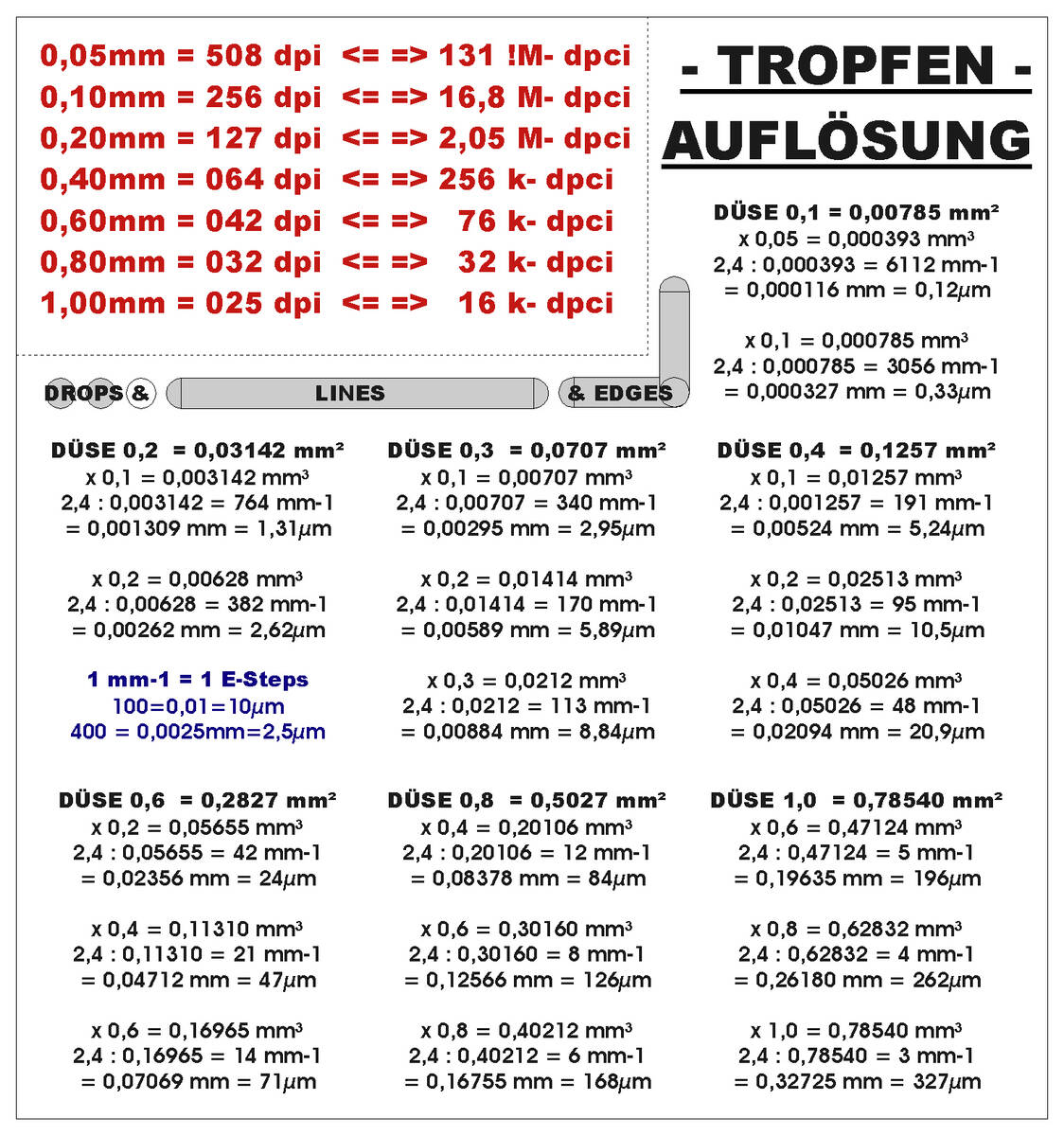

> Wenn alles gut kalibriert ist, dann bist du bei 1/10tel.
Wie bei 1/10 ?  Schiebt das jetzt das Filament 1,7µm vor  - oder nicht ?
Das ist die einzig relevante Frage in diesem Zusammenhang ?
Kannst nun dieses  1/10 beweisen oder nicht ?

von nur Lustig (Gast)
da muss man nichts beweisen, das ist einfach so.
Die käuflichen Drucker für ein paar hundert € sind ein guter Kompromiss
aus bezahlbarem Material und Druckqualität. Die Thereotischen

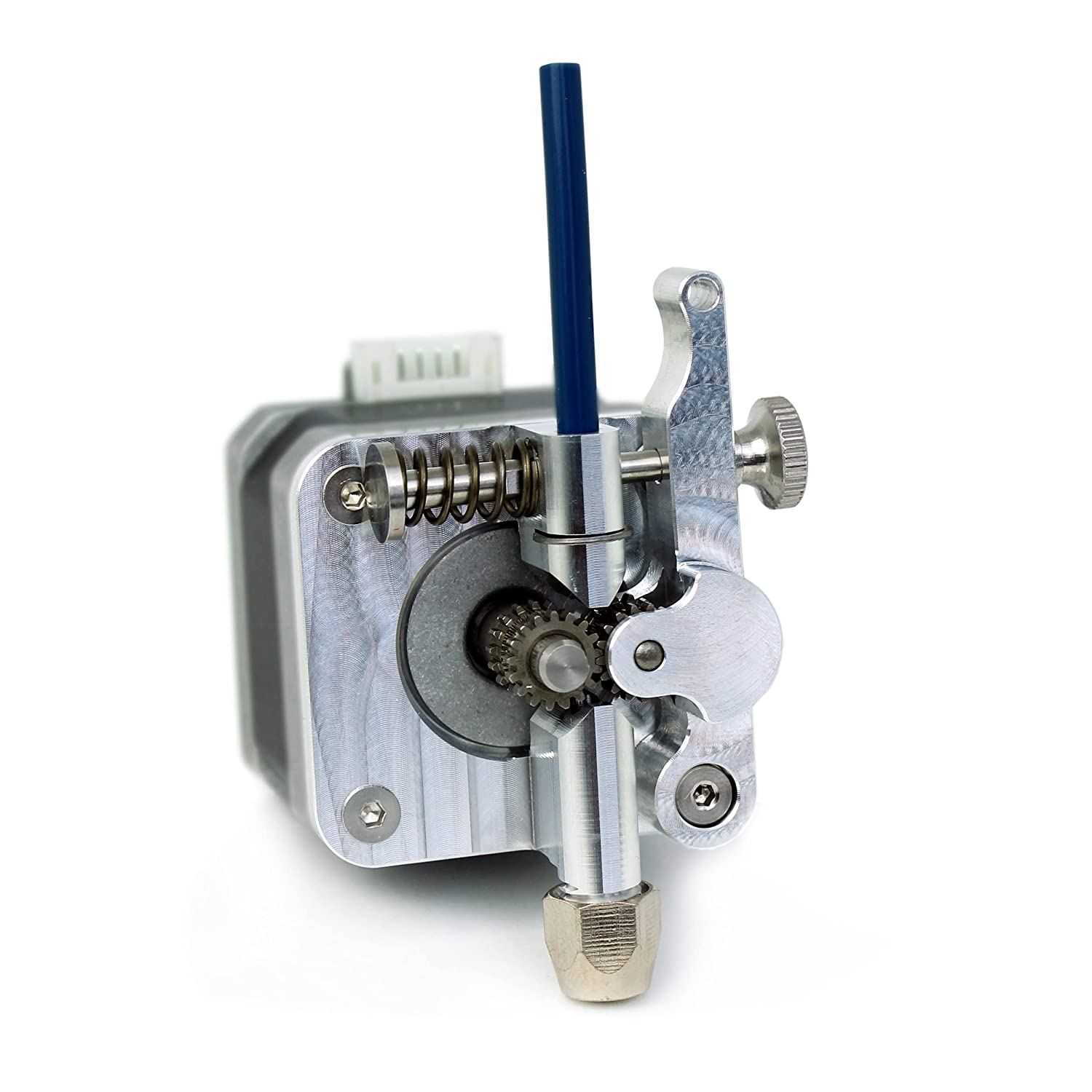

Betrachtungen scheitern in der Praxis: Filmament hat Toleranz, der
Extruder kann nicht auf ein µ genau Schieben. Es greifen ein oder bei
den teuren Hemera (ca. 150 € nur das Extruder Kit) und Co. mittlwerweile
zwei Zahnräder die in das Filament drücken, ist das in deiner Berechnung
berücksichtigt? Man Kalibriert den Extruder indem man misst ob er die
Vorgabe von x mm auch tatsächlich extrudiert. Das liefert dann
vielleicht ein etwa 2-5 % genaues Ergebnis.

Warum ich Tabellen liebe, erklär mal einer, wie hier weniger als
100(-150)µm Vorschub möglich sein sollen?
Schon allein darum .
braucht man einen präzisen 3D-Drucker in diesem  "Bastelkellerabteil" .
von Rudi Ratlos (Gast)
Eine Nema-17-Motorwelle hat d=5mm , eine 1/4" Hülse drüber hat U=20mm
geteilt durch 200 macht 100 µm.
Eines dieser Gier-getriebenen  hippen  Moddingteile.
Grob und gut gerechnet. Ich habe 1 (!)China-Getriebextruder gefunden,
gar 3:1 , leider ohne Angabe der  Antriebsrad-durchmesser .

Hans schrieb:
> Finde den Fehler...
Druck Dir die drei 3D-EXT-Bilder aus ... (falls DU einen Drucker hast!)
Also das geht -elektromechanisch- für mich theoretisch nirgends
zusammen.
Man muß von daher auch von diesen 'Kinderspielzeug-Druckertest' weg -
unterhalb von 0,6/0,8 mm-Düsen. Sofern man 'Genauigkeit' oder Präzision
wünscht .
Wobei diese natürlich 'oft egal' ist, aber man sollte wissen, woran man
ist. Sehen tuts man ja nur außen, nicht innen. Aber was ändert das an
den elektromechanischen Tatsachen?  Bei 0,8x0,6 braucht man einen
Vorschub
von 20µm PRO  0,1mm LÄNGE.  Und bei noch kleineren Düsen braucht man gar
nicht zu rechnen anfangen - Software (wie Verfahrgeschwindigkeiten) hin
oder her.
Man braucht auch kein Hellseher zu sein:
*Extrusion sollte gleichmäßig erfolgen, nicht ruckdruckartig* .

Gleich vorweg: Was hältst du von horizontalen wie vertikalen
Kugelumlaufspindeln ?  (zB Bild 12x4mm = 0,05mm bei 1,8°)

Im ersten Anlauf habe ich mir gedacht: ich drucke nur Punkte, kurze
Linien, kleine Bögen aus kleinen Punkten, kostet nicht viel, braucht
keine Zeit - und du kannst jedes Filament vollumfänglich on-the-fly
einstellen.
Weil, entweder er druckt den Punkt exakt - oder man kann das wegwerfen.
(vgl. meine Berechnungen). Darauf beharre: ICH !

Denk mal länger über meine Präzisionspunkt  Vorschläge nach.
> Zitat Wikipedia:
Ich meine, das ist aus einer Zeit, die ist längst vergangen.
Ich versuche 3D-Drucker als "Tintenstrahl-Drucker-Art " zu sehen.
Entwurf - Niedrig - Normal - Hoch . Es reichen optisch 300 dpi !
Weil eben  1 Punkt immer  1 Punkt   ist.
