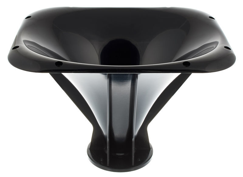

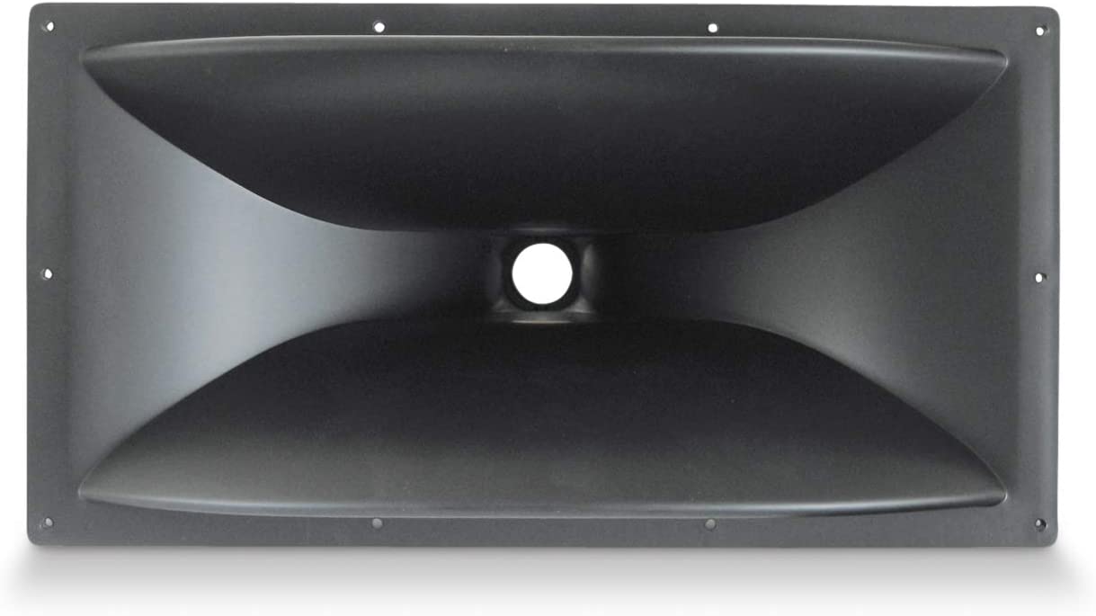

Hat von Euch schon mal jemand einen zB. 10cm-Lautsprecher im Gehäuse an
ein solches 1-3/8"-Plastik-Horn angeflanscht? Also ob so etwas
funktionieren würde ?
Da es sich bei diesen Ausmaßen (48x25cm) wohl um ein Mitteltonhorn
handelt - und 'passende' MT-Treiber im Mehrhunderteurobereich
angesiedelt sind, wäre ein 10cm-Autolautsprecher eine kostengünstige
Alternative. Oder ein 7cm-Universallautsprecher.
Eine Mundöffnung von 35mm bedingte einen Lautsprecher von 70-120mm in
einem Druckkammergehäuse. Habe eine Website gesehen, da hat einer einen
Achtzoll-PA-Tiefmitteltöner in ein 7L-Gehäuse gepackt und ein
370Hz-MDF-Horn vorgesetzt. (röhrenklingklang.de ?)
Ich hätte zwar 1-en Treiber zum Testen, aber 'das' sind alles
'Hochtöner' ohne Angabe der Resonanzfrequenz. Ich möchte schon
-deutlich- tiefer als 1,5kHz kommen. Da bräuchte man dann aber schon
2"-FlanschTreiber um 600,-
Ich hätte eben gerne nur mal kostengünstigen Mitteltonhorn-Klang zum
Testen. Der Preis dieser Hörner wiegt Kosten und Zeit für hölzerne
Bastelhörner nicht auf. - - Könnte man so etwas auf gut Glück wagen ?

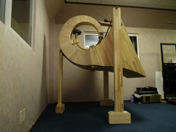

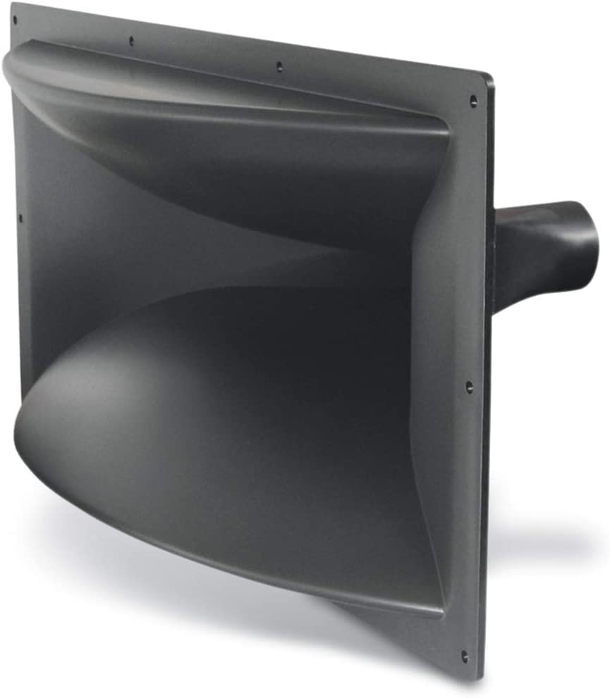

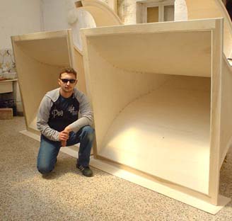

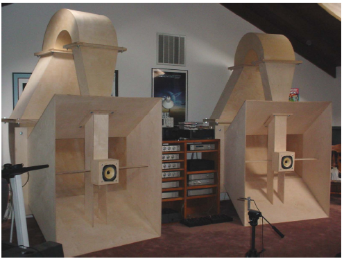

Rudi Ratlos schrieb:> Hat von Euch schon mal jemand einen zB. 10cm-Lautsprecher im Gehäuse an> ein solches 1-3/8"-Plastik-Horn angeflanscht?
Was für ein Pfusch. Wie man´s richtig macht, siehst du im Bild.
Elliot schrieb:> Was für ein Pfusch.
Brauch ja keine 50Hz. Es reichen 500-800 Hz/12dB
was bedeutet , daß der Lautsprecher problemlos 400Hz (-12dB) vertragen
können MUSS. Außerdem brauch ich keine 110dB, es reichen für HiFi auch
90dB/W/m.

Wenn ich mich recht erinnere machen diese Hörner eine Anpassung der
"Luftimpedanz" zwischen dem Schallabgeber und der freien Luft durch
einen exponentiellen Flächenübergang zwischen der Membrangröße des
Treibers und der offenen Luft.
Wenn das Horn also so designed wurde, dass die "Startschallfläche" eben
nur ein 2cm Loch oder so ist, wird es schwierig da einen anderen Treiber
dran zu bauen weil die Luftimpedanz in das Horn hinein nicht passen
wird.

Idealerweise wäre das ideale Horn als eine exponentielle Öffnung
zwischen der Membran und der Luft (also quasi unendlich großer
Hornausgang).
Das Bild mit diesen zwei fetten Lautsprechern und den kleinen Treibern
von Elliot trifft es ganz gut.

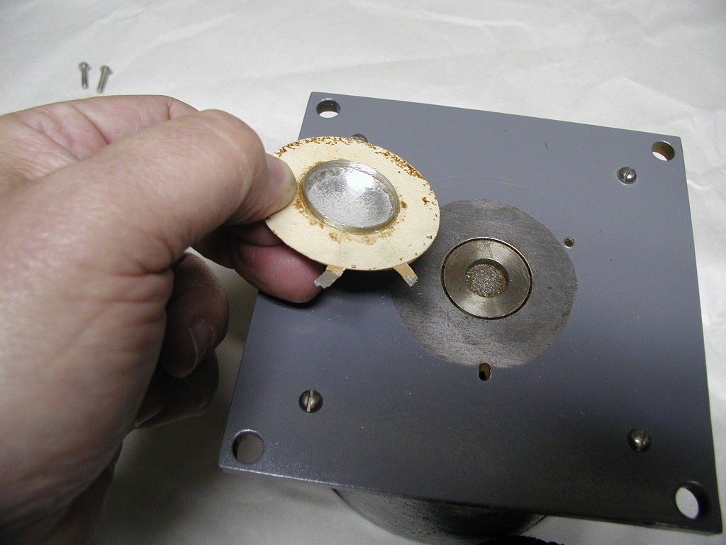

Es ist ja ein (zweiflächiges) Exponential-Horn. In das Loch schraubt man
den Treiber, das Gewinde ist ~20mm lang. Die Membrane selbst sitzt aber
hinter dem Gewinde, womit es egal sein dürfte, wie man das genau
anflanscht. Notfalls kann man ja das Gewinde auch noch abschneiden,
wenns ausreichend gut funktioniert.

1. die untere Grenzfrequenz hängt von der Länge des Hornes sowie von den
Abmessungen der Schallöffnung Hornes ab. Da kann man nichts dran drehen.
2. Der Treiber muss zu dem Horn passen. Vor allem muss er luftdicht an
das Horn angeschlossen sein. Das Horn ist nichts anderes als ein
Transformator, welches die Membranbewegung des Treibers an die
Luftbewegung im freien Schallfeld transformiert.
Die Membran des Treibers macht extrem kleine Hübe, dafür aber mit viel
Druck.
Deswegen nennt man solche Gebilde auch Druckkammerlautsprecher.
Einfach einen 7cm Lautsprecher vor die Mundöffnung zu plazieren
funktioniert nicht. Schon alleine deswegen, weil die Membran nicht steif
genug ist um den Druck am Mund des Hornes aufzubauen.
Ralph Berres

Rudi Ratlos schrieb:> Da es sich bei diesen Ausmaßen (48x25cm) wohl um ein Mitteltonhorn> handelt
An deinem Bild steht MCGee HL 1018. Was meinst du, wofür das "H" steht?
Ich sag mal, "Hittelton" ist es nicht. UNd google ist da innerhalb von
wenigen Microsekunden meiner Meinung,
Oliver

Diese ist d=34mm. Die Membrane eines solchen Treibers hat d=44mm. Das
sitzt in einem Druckkammer-Gehäuse mit einem kleinen Loch, und das ist
25-50% von der Membran-Fläche groß.
Nimmt man einen 10cm-Lautsprecher und setzt ihn in ein Gehäuse mit einem
35mm-Loch, kommt das nicht aufs gleiche raus? Näherungsweise.

Oliver S. schrieb:> Ich sag mal, "Hittelton" ist es nicht.
Es gibt ja nur 1 3/8"-Treiber dafür. Das sind alles 'Hochtöner'
min.1,5-3kHz . Das hat aber mit dem Horn nix zu tun. Weil bei dieser
Fläche (~ 1000cm²) ist die untere Grenzfrequenz also schon weit unter
einem Hochtöner. Theoretisch. im Vergleich zu 10cm² Startfläche.
Also liegt "Hochtonhorn" näher. Es gibt von 18sound das XT1464 MT-Horn,
das ist deutlich kleiner als das McGee und geht trotzdem bis 800Hz
runter ...

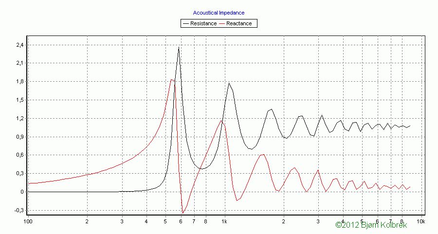

Rudi Ratlos schrieb:> Ich verstehe das nicht: "Luftimpedanz" .
Die Luft hat eine Masse.
Diese Masse muss vom Schallgeber bewegt werden.
Wenn viel Luft bewegt werden soll braucht man auch entsprechend viel
Kraft.
Ein Mittelton Treiber z.B. hat die nötige Kraft, aber eine viel zu
kleine Membran.
Der Exponentialtrichter transformiert "wenig Luft mit viel Hub" (leise
aber mit Kraftüberschuss) in "viel Luft mit wenig Hub" (laut, weil viel
Luft bewegt wird).
Wenn Du den Exponentialtrichter als "Trompete" missbrauchst, spürst Du,
wie der Trichter (die Luft darin) gegen Dich arbeitet. Den Ton zu halten
kostet Kraft.
Wie beim Alphorn.
Diese Kraft vermag nur ein richtiger Mitteltontreiber aufzubringen.
Das ist die Impedanz der Luft.
In der Mechanik nennt man das Übersetzung (Getriebe).
Rudi Ratlos schrieb:> Da es sich bei diesen Ausmaßen (48x25cm) wohl um ein Mitteltonhorn> handelt - und 'passende' MT-Treiber im Mehrhunderteurobereich> angesiedelt sind,
Wie schon gesagt und auch von McGee explizit angegeben, handelt es sich
um ein Hochton-Horn.
Von den Abmessungen passt ein McGee PA Hoch Mitteltontreiber CD005C
Der ist vom Mehrhunderteurobereich deutlich entfernt:
https://www.amazon.de/McGee-PA-Hoch-Mitteltontreiber-CD005C/dp/B005DQC7X4
Stefan M. schrieb:> Das ist die Impedanz der Luft.
Impedanz deshalb , weil sie frequenzabhängig ist ? Klingt sinnvoll.
Das ist eh ein guter Vergleich.
entsteht, weil der Lautsprecher die Druckkammer-Luft durch ein kleines
Loch drückt. Also 'vorne' gegen einen deutlich größeren Widerstand
arbeitet als 'hinten'. In einer Lautsprecherbox ist es genau umgekehrt .
Wenn aber das Arbeitsvolumen des Lautsprechers klein ist, steigt die
Resonanzfrequenz. Das ist ein Problem , das hab ich vergessen .

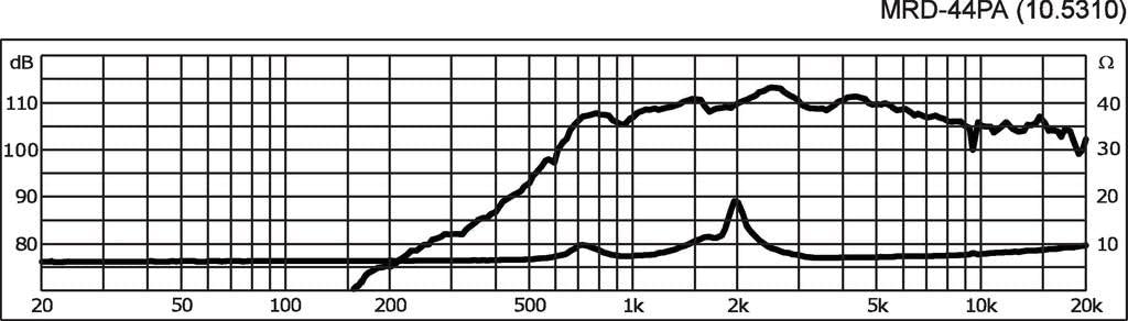

> Der ist vom Mehrhunderteurobereich deutlich entfernt:> https://www.amazon.de/McGee-PA-Hoch-Mitteltontreiber-CD005C/dp/B005DQC7X4
Sicher ja, ist ja auch nur ein Hochtöner. Mit welcher Resonanzfrequenz ?
Weil 'f=1-20kHz' ist bei Frequenzweichen ein dehnbarer Begriff.
https://www.amazon.de/dp/B0057G5TU8 ... fx=min. 3,5kHz/12dB
und das ist noch 'geschönt', wie die meisten Frequenzgänge bei Monacor .

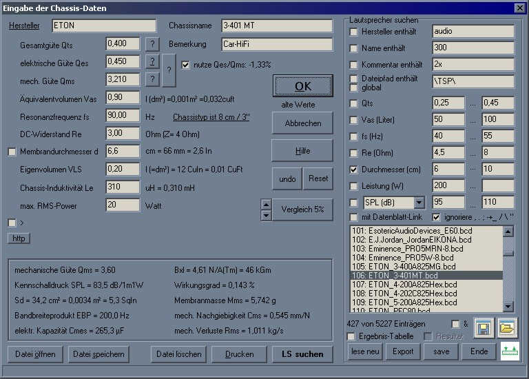

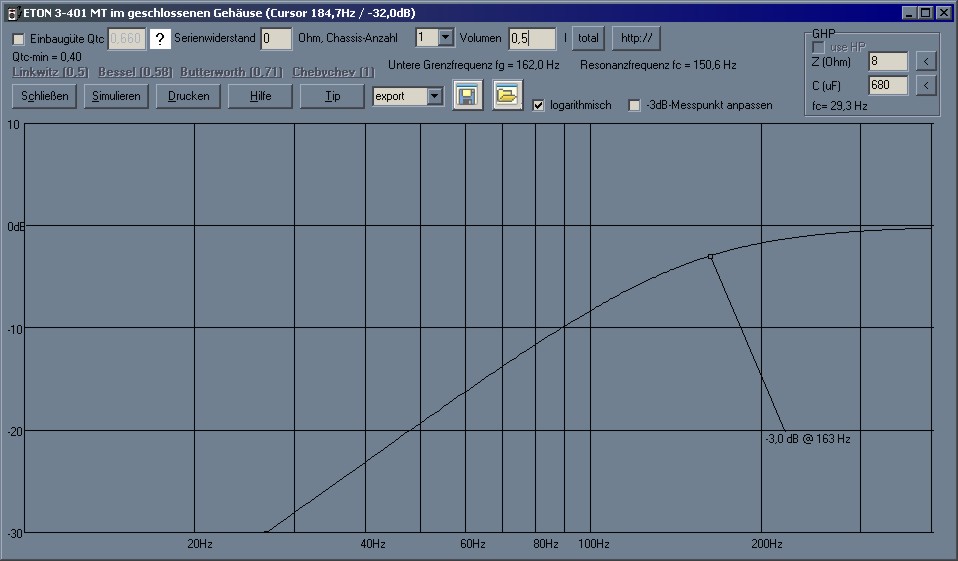

hab ich mal schnell simuliert:
eltax-a1-MT 130mm
fs=102Hz --- 100L-102 ,, 10L-116 ,, 5L-129 ,, 3L-144 ,,2L-161 ,,
1L-205/+9dB ,, 0,5L-271Hz
eltax-a1-TTo 220mm
fs=51Hz --- 100L-57 ,, 10L-97 ,, 5L-127 ,, 3L-159 ,,2L-192/+9dB ,,
1L-266 ,, 0,5L-373Hz
Ken-HW806 200mm
fs=65Hz --- 100L-70 ,, 10L-107 ,, 5L-136 ,, 3L-168 ,,2L-200/+9dB ,,
Eton 3-401 MT 80mm Car-HiFi
fs=90Hz --- 100L-90 ,, 1L-124 ,, 0,5L-151Hz ,, 0,3L-180 ,,
0,1L-184Hz/+3dB
sicher: nicht ganz billig, aber könnte man sicher problemlos an ein
solches Horn anschließen, wenn man ein passendes Gehäuse dranflanscht.
War ein 'Zufallstreffer' ... es gäbe ja noch genug andere Chassis.

Ich gestern mit 'bassCAD' herumprobiert, die Eingabemaske erschließt
sich (wie vieles dort) nur sehr schwer. Weil alles sehr BASS lastig ist
. Mir ist jedenfalls klar, daß eine überhastete Bestellung von was auch
immer bei Exponentialhörnern unmittelbar zu einem Totalschaden führen
kann.

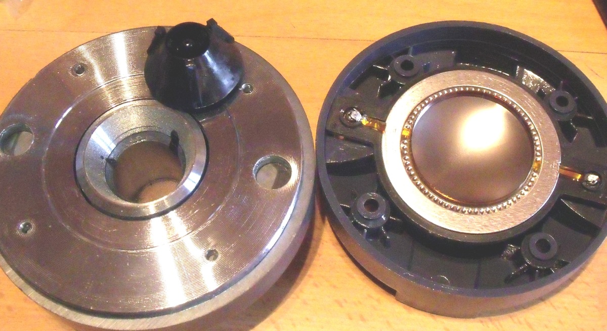

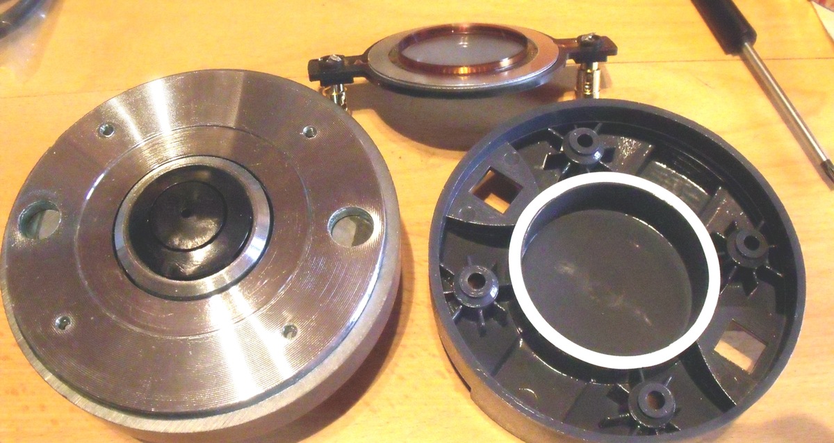

So, die Treiber sind jetzt gekommen:
Ich kann jedem empfehlen, solches Zeug sofort zu öffnen - dann braucht
man sich nicht über "Serienstreuungen" zu ärgern, notfalls
'deaktivieren' und zurückschicken. Diese 80,- hab ich nicht bereut.
Es handelt sich hierbei vmtl. um den "MONACOR MRD-44PA" (mit anderem
Aufkleber), weil Gehäuse wie f-Gang... stark darauf hindeuten.
Der erste klingt irgendwie komisch defekt, alle impedanzgemessen, fs=
~~900/2100 @ 17-18Ω, was sich mit Monacor deckt. Den ersten nochmal
gemessen, weil starke Abweichungen.. so, Schrauben komplett locker,
festgezurrt, fs= 800/1800 @ 15Ω , zerlegt
Damit man mal sieht, was da im Inneren ist: eine (1) Papierdichtung, ein
billiger (herausgefallener) Plastikteil, eine 44mm-Schwingspule mit 50mm
Membran die in 44cm³ werkelt. Jeder der mal seine Boxen mit Acrylat oder
Silikon abgedichtet hat, weiß, was ich mir sofort gedacht habe: Alles
derselbe Glump.
Ich denke mir, daß es oft günstiger ist, um 20,- solche Treiber zu
kaufen und frohgemut daran herumzubasteln. Für die Hörner gilt dasselbe.

Daß 'das' nicht mit selbstgebastelten 16kg-Holzhörnern und TAD-Treibern
ab 2500,-/Stk aufwärts mithalten wird können, ergibt sich von selbst.
Ich hab da einem zugeschaut beim Holzhornbasteln: Danke !
Da der Thread wegen " McGee HL-1018 " ganz oben steht, mach ich weiter.
Wie die Recherchen zeigen, ist das -vermutlich- ein echtes 1,4/1,5"
-Horn, der der Hals mit ~40mm beginnt, was bei Anschluß eines
1"-Treibers mit 1 3/8"-Gewinde eine eklatante STUFE (Exponentialbruch)
ergibt, die sich soundtechnisch nach 'jrooß Kalle' einfach katastrophal
auswirkt.
Er hat dazu um teures Geld ein zweites Horn gekauft , dort umständlich
ein 1"-Anschlußstück abgesägt und auf das McGee draufgepickt.
Soundtechnisch bewirke das Wunder.
Ich habs übern Daumen mal nachgerechnet, da keine genauen Maße, für
1"-Treiber müßte das Horn um etwa 25mm verlängert und das Treibergewinde
ausgefräst (aufgebohrt) werden. Im Gegenzug könnte man mit
1"-Verlängerung bzw. div. SchraubFlanschen wohl sämtliche gängigen
Kompressionstreiber verwenden.
Ein weiteres Problem ist das mitschwingende Plastikgehäuse, das erst
durch aufwendige Versteifungen 'beruhigt' werden muß. Gipsvergossen oder
mit Vogelsand-in-Hornschuhen kommt da einiges an Gewicht zusammen. Von
der 1,2kg Leichtigkeit wird da nicht mehr viel bleiben .
Würde man das aber gleich aus Multiplex/Holz heraushobeln und
-schleifen, ergibt das 'quasi' einen -massiven HolzBlock- mit
~50x30x20cm. Oder bei 18mmm etwa 1,2 qm.
Im Moment erscheinen mir daher bezüglich BauAufwand wie -Kosten beide
Varianten als gangbare Lösung. Wobei Holzhörner soundtechnisch sicher
über jeden Zweifel erhaben sind, auch weil man die Konstruktion selbst
kontrolliert - und nicht auf vorgegebene 'Maße ohne nähere Angaben'
angewiesen ist. Sich der Vorteil eines 'Fertigprodukts' also schnell
aufhebt.

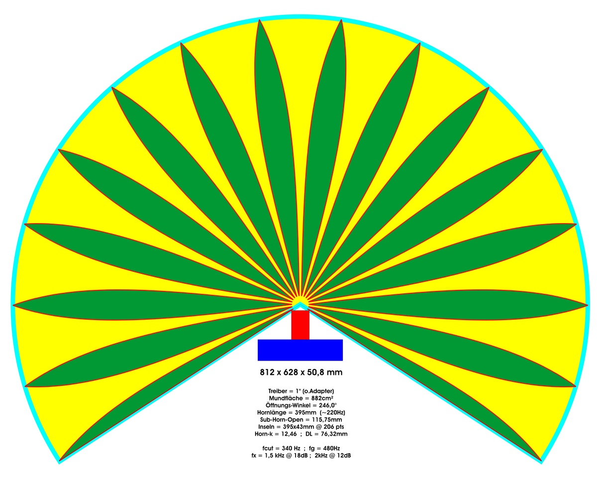

Merke ich auch gerade, will (gerade)das Smith-Horn konstruieren.
Da mußt ALLES nachrechnen und SELBST konstruieren.
Dasselbe gilt wohl für alle 'Internet-DIY-Pläne' .
Übertrag das mal auf Papier und ECHT-Holz!
Hornlotterie, statt Impflotterie.

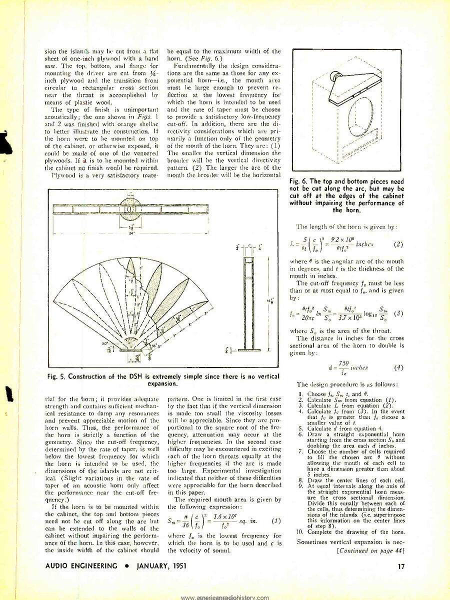

Für alle, die es interessiert, der Rest vom SMITH-Horn-Text
Ist offensichtlich ein Reines Exponentialhorn mit ?? Inseln dazwischen.
10. Complete the drawing of the horn.
Sometimes vertical expansion is nec-
[Continued on page 44]
[from page 17]
-essary, such as for a 500Hz DSH.
Such a horn is intended to be used with
a driver having an opening one inch in
diameter. If the vertical dimension of
the mouth of the horn were held to one
inch in order to eliminate vertical expansion,
the width of the horn would
have been excessive. The greater vertical
dimension causes this horn to be
a little more directional in the vertical
plane than the 750Hz horn. Therefore,
the throat tapers gradually from 1 to 1 1/4
inches in the first five inches from the
flange, and thereafter continues at a
vertical dimension of 1 1/4 inches.

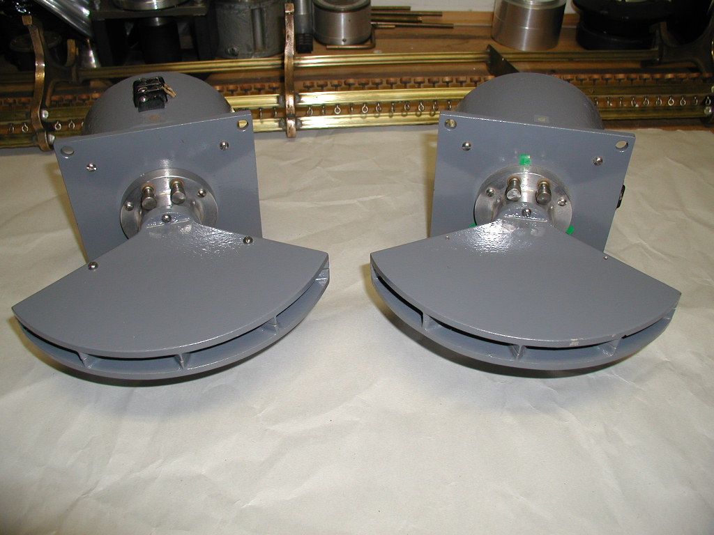

Nicht geschafft? Das sind alles nur Smith-Hörner :
Aria A-xyz , JBL´s (zB. 2387), TAD-4003, Fostex und viele andere. Wenn
du dieses absurde EiLand irgendwo siehst ist´s ein Smith-Horn.

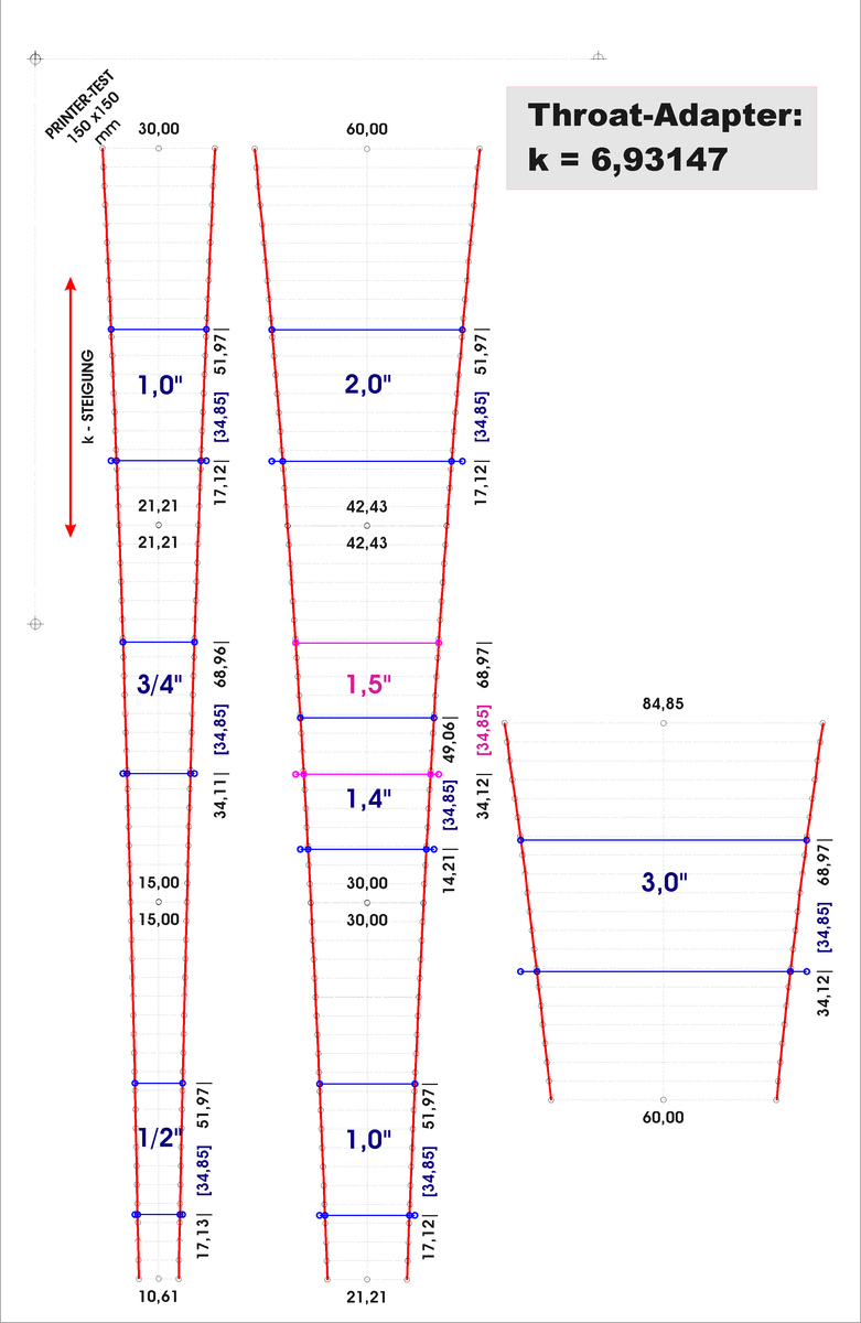

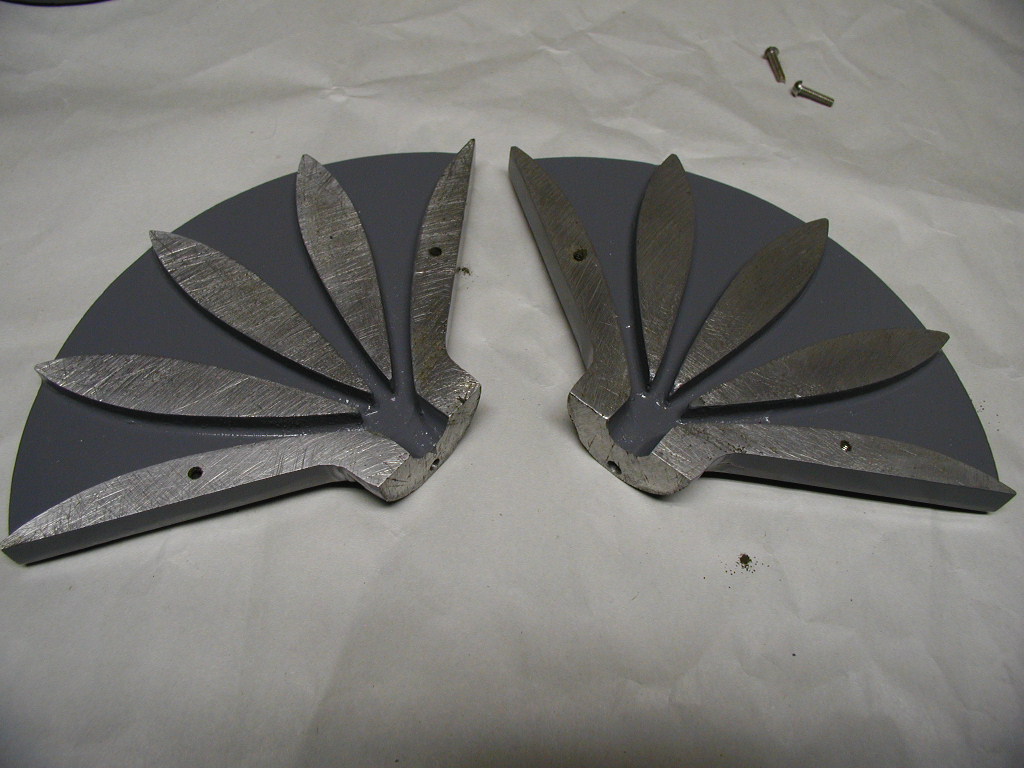

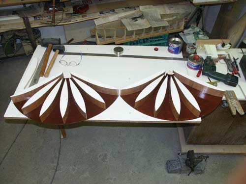

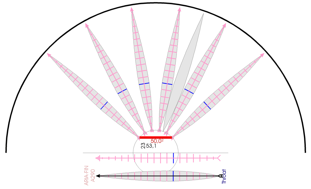

Bob H. SMITH - HÖRNER Bastelpläne :
Ich habe alles nachgerechnet, es führt kein Weg 'dorthin'. Schon alleine
der Horn-Lamellenansatz hat etwa 6,9cm , was bei 1" Dicke etwa 17,5cm²
(d~47mm) entspricht, also einem 2"- Treiber, dieses Horn also an einen
5cm² Treiber anzuschließen, IST mit dieser Konstruktion sicher NICHT
möglich. Es gibt aber tatsächlich eine Lösung für die Form und Größe der
Lamellen, diese bedingt aber einen DL (double-length) von 4" mit
Dreiteilung, was ebenfalls kilometerweit von den "Smith-Berechnungen"
entfernt ist. Auch ist die Werks-Angabe, die berechnete Exponentialkurve
auf den 'Lamellenachsen' aufzutragen, gelinde gesagt: völliger Humbug.
Wie übrigens auch dieses aufgezeichnete Horn in dieser Dicke, Form und
Dimension insgesamt.

kleines 4-Blatt-HT plus das bekannte 6-Blatt-MT-Horn, wofür er aber
--EIGENE- Kompressionstreiber
anfertigte, die mit Alu-Membrane, der Wicklung und den beiden
Kammervolumina mit dem Phase-Plug perfekt an die Halsimpedanz des
Smith-Horn
angepaßt wurde.
Also das SMITH-SYSTEM schon zuvor eine perfekte Einheit bildete.
Selbst Smith&Selsted betonten schon damals in ihren formelgespickten
Ausführungen, daß es sich hierbei um stinknormale Exponentialhörner
handelt.
Ein "Nachbau" solcher Distributed-Source-Hörner kann daher nur über eine
grundsätzliche Neuberechnung - und nicht über eine "Zeichnungskopie"
erfolgen. In meiner langen Suche habe ich nicht 1 einziges
Bauplan-Exemplar entdeckt, das auch nur -irgendeine- Angabe über die
Berechnung enthielt, alle zeichneten immer nur bloß die altbekannte
Zeichnung nach. Mit oder ohne dieses rätselhafte "Dreieck".
Zum Abschluß, noch vor der heiligen Bescherung, lege ich ein paar Fotos
vom (wirklich ! ) originalen Smith-Kompressionstreiber incl. Horn bei.
Frohes Fest !

*Bob H. Smith* hat übrigens 1953 in Berkeley mit einer
300-Seiten-Dissertation zum Thema "An Investigation of the Air Chamber
of Horn Type Loudspeakers" zum Ph.D. promoviert, was eigentlich schon
alles über Horntreiber-Konstruktions-Probleme aussagt. Es ist also davon
auszugehen, daß er schon 1949 als Student 'physikalisch' weit genug
gediehen war, um sein System zu berechnen, daß offensichtlich nicht zu
knacken ist. Weil es von vorne bis hinten 'nicht zusammengeht'. Und
trotzdem muß es eine konstruktive Lösung für diese --arttypisch
ultrabreiten-- Inseln geben.
Ich bin mathematisch leider nicht ausreichend gewappnet, um die
resultierende SMITH- Hornflächen-SUMME zu berechnen.
Entweder es ist überhaupt kein Expo-Horn (mit schmalen Inseln) im
strengen Sinne, sondern bloß ein intelligent konstruierter
Schallverteiler - oder es fußt auf einer speziellen Auslegung der
Webster-Horngleichung und bildet somit einen *eigenen (wenig bekannten)
Horn-Typ* !
Ein Horn-Typ, der durch eine 'eigene' Exponentialfunktion und
durchgehende Inseln bis zum Hornmund gekennzeichnet ist. Der
Wirkungsgrad beträgt dabei ~28% .
Weder hat das Lansing/JBL nachrechnend nachgebaut, noch sonst irgendwer.
Daher kann "es" nur völliger physikalisch-mathematischer Humbug oder ein
Geniestreich sein.
Der typ.Physiker kommt kreidewedelnd und spricht : so, das muß man nur
noch (ugs.) "aus-iX-en" und daraus resultiert...
...wie uns auch die Webster-Horngleichung beweist. Und lacht...
Das eingangs abgebildete McGee- mal verwandelt in ein Breitmaul-
Smith-Horn . Ein Quasi-Punktstrahler . Da ist das Smith-Konzept
unerreicht weit vorn.
Könnte man aber noch herummodellieren 'daran'.
ErstMal eine Smith proberauchen ...

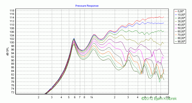

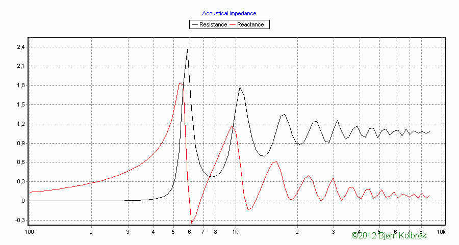

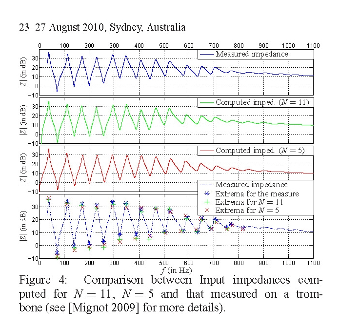

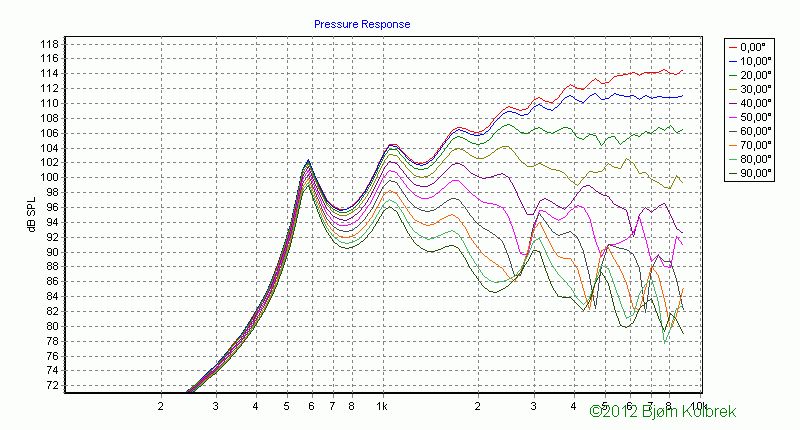

Wie man sieht - unterscheidet sich in der Impedanz und wohl auch im
Klang ein Horn in nichts von einer Trompete. Unten hats keine Kraft
und oben klingt nur eine Trompete immer geil spitz.
Das Problem dahinter, man beachte den 10-12dB Anstieg (gilt sinng. für
alle Horntypen, exemplarisch ein 425Hz-Expo) ist, daß sich Generationen
von Mathematikern mit dieser 3D-Gleichung aus dem Jahre 1919
herumschlagen.
Und bis heute niemand weiß, wie die genaue Länge des exponentiellen
Anstiegs berechnet werden soll.
Aufgrund der Komplexität von 'Epsilon' versucht man sie schon länger
eindimensional zu lösen. Neuerdings auch unter Zuhilfenahme 'künstlicher
Intelligenz' .
Man weiß trotzdem (noch) nicht, wie man ins Horn hineingehen soll und
wie man da wieder herauskommt. Jaja, diese vielen griechischen
Buchstaben ..
