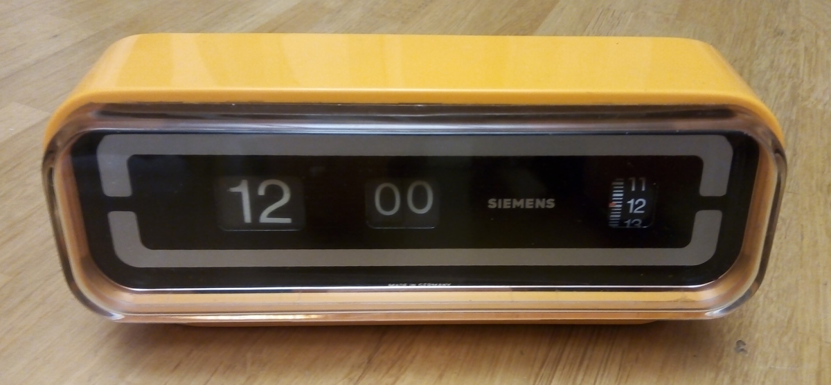

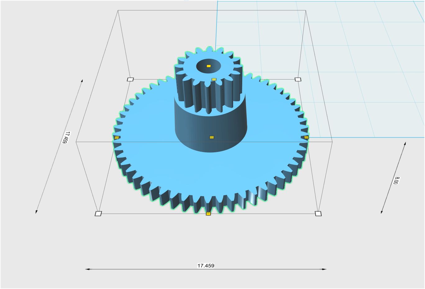

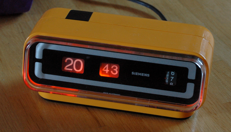

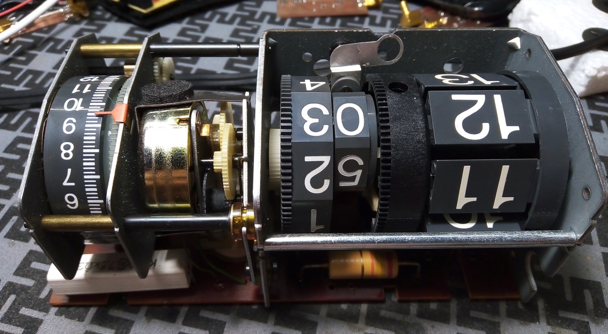

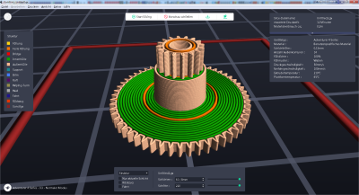

Wo oder wer kann mir ein kleines Zahnrad drucken,
so daß es möglichst im Getriebe eines alten Siemens Weckers MU 1600
funktioniert.

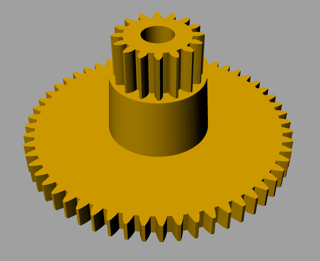

Edit: untitled.stl ist falsch
Thomas
Wie groß ist das denn? Ich kann das probieren, aber bei "Wecker" vermute
ich, dass die üblichen "Home"-3D-Drucker mit der gewünschten Auflösung
überfordert sind.
Kannst du ein STL machen, das nur vielleicht 0,5 mm (Dicke) des
Zahnrad-Parts enthält? Dann würde ich mal einen Versuchsballon starten.
(Untitled.stl habe ich gelöscht.)

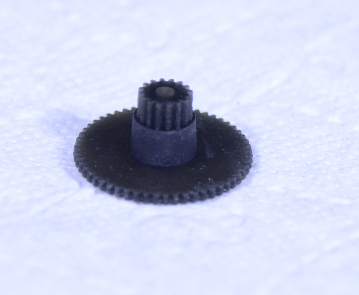

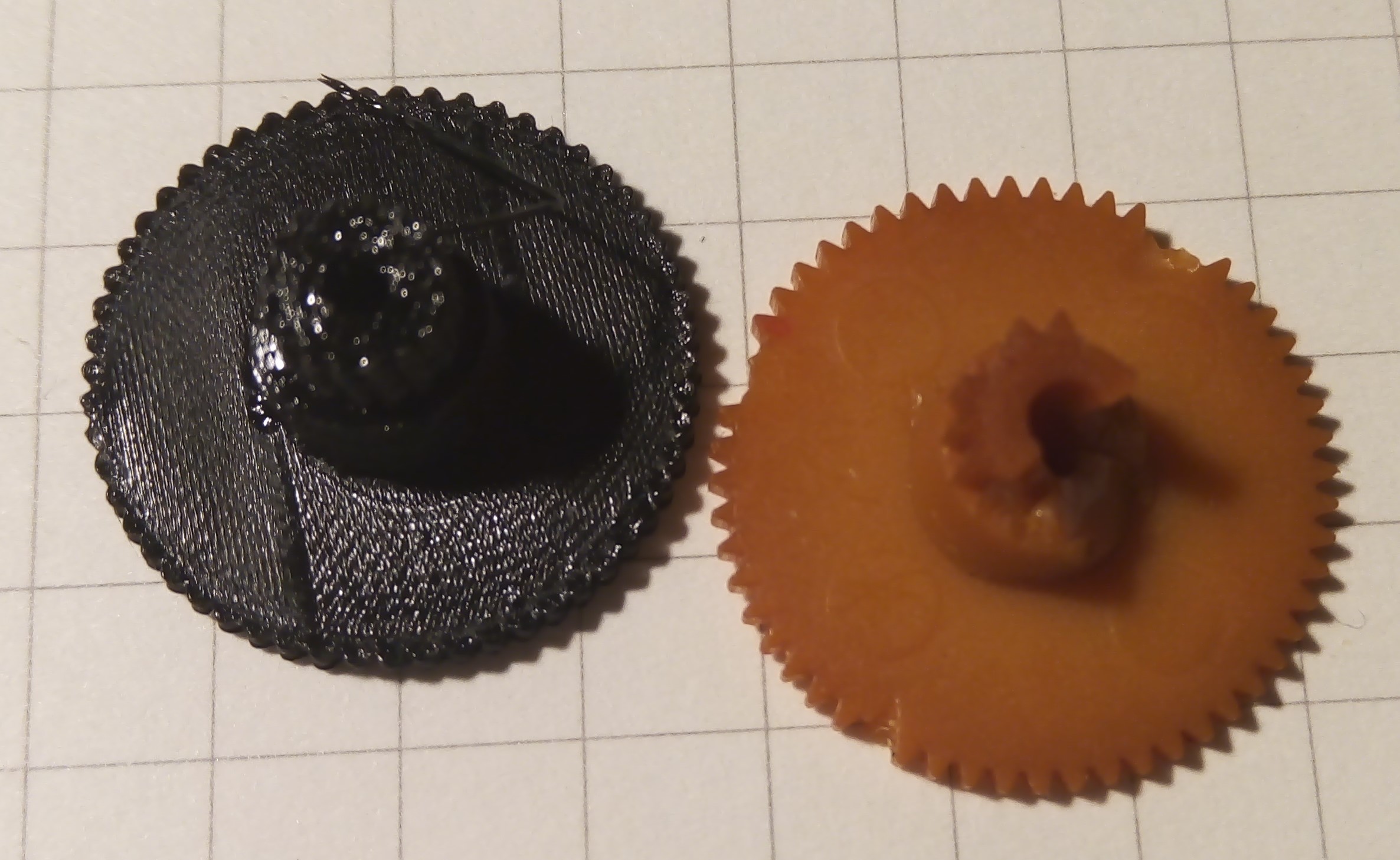

von Thomas W. (goaty)
Mein RF100 schafft sowas natürlich nicht ansatzweise.
Durchmesser 17,5mm Höhe 8mm, Bohrung 2mm

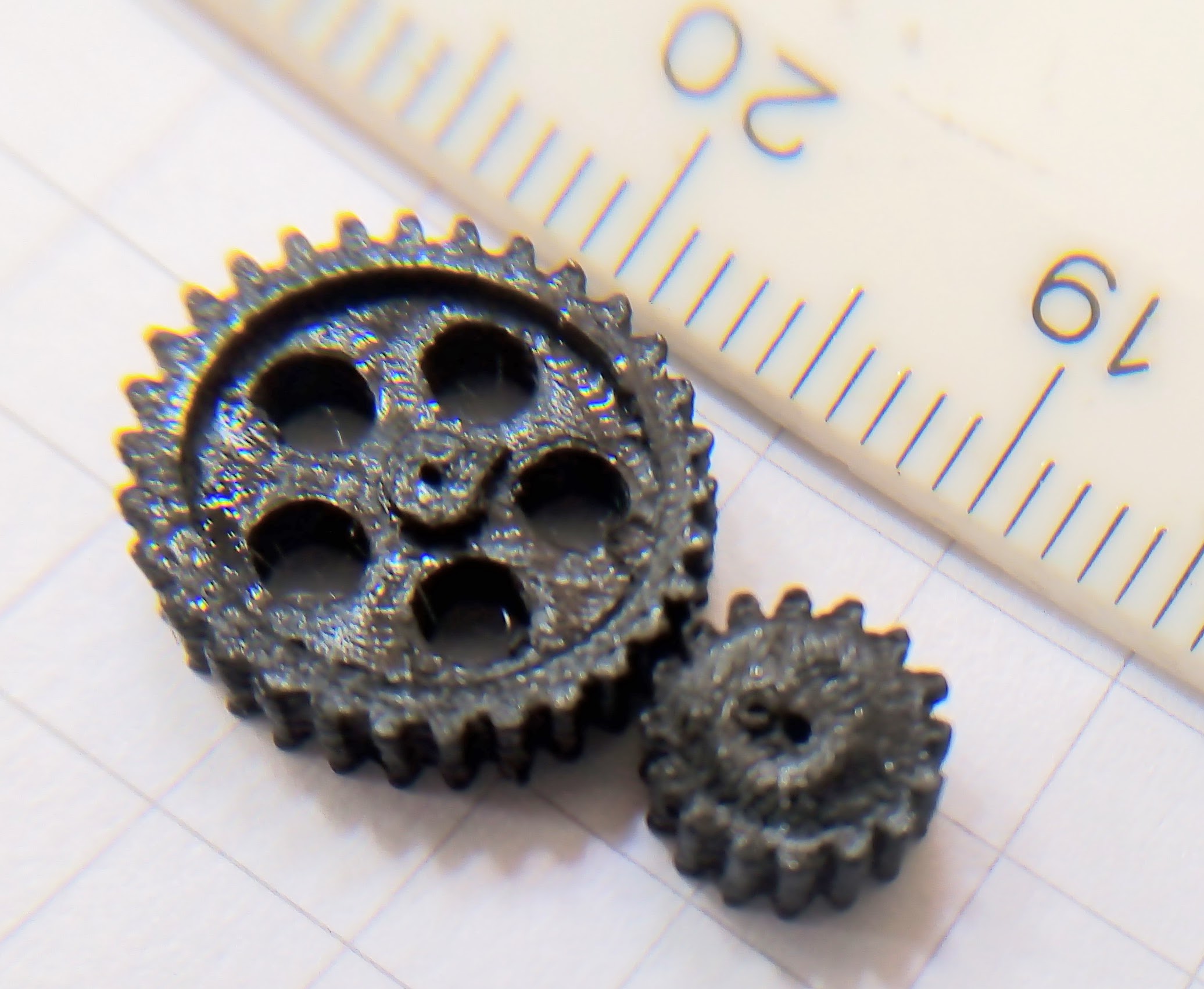

Mit einem FDM 3D-Drucker lassen sich so feine Auflösungen kaum sinnvoll
drucken. Bei einer 0,4mm Nozzle sehen die Zähne im Slicer eher rund als
Spitz aus. Mit 0,2mm Nozzle wird es etwas besser, aber vermutlich immer
noch zu rund.
Es bleibt eigentlich nur einen hochauflösender SLA / Resin 3D-Drucker zu
nutzen. Damit sieht es im Slicer OK aus. Mein Drucker steht seit Ostern
noch unbenutzt in der Ecke und ich komme kurzfristig nicht dazu den in
Betrieb zu nehmen. Sonst wäre es ein super Testobjekt gewesen.

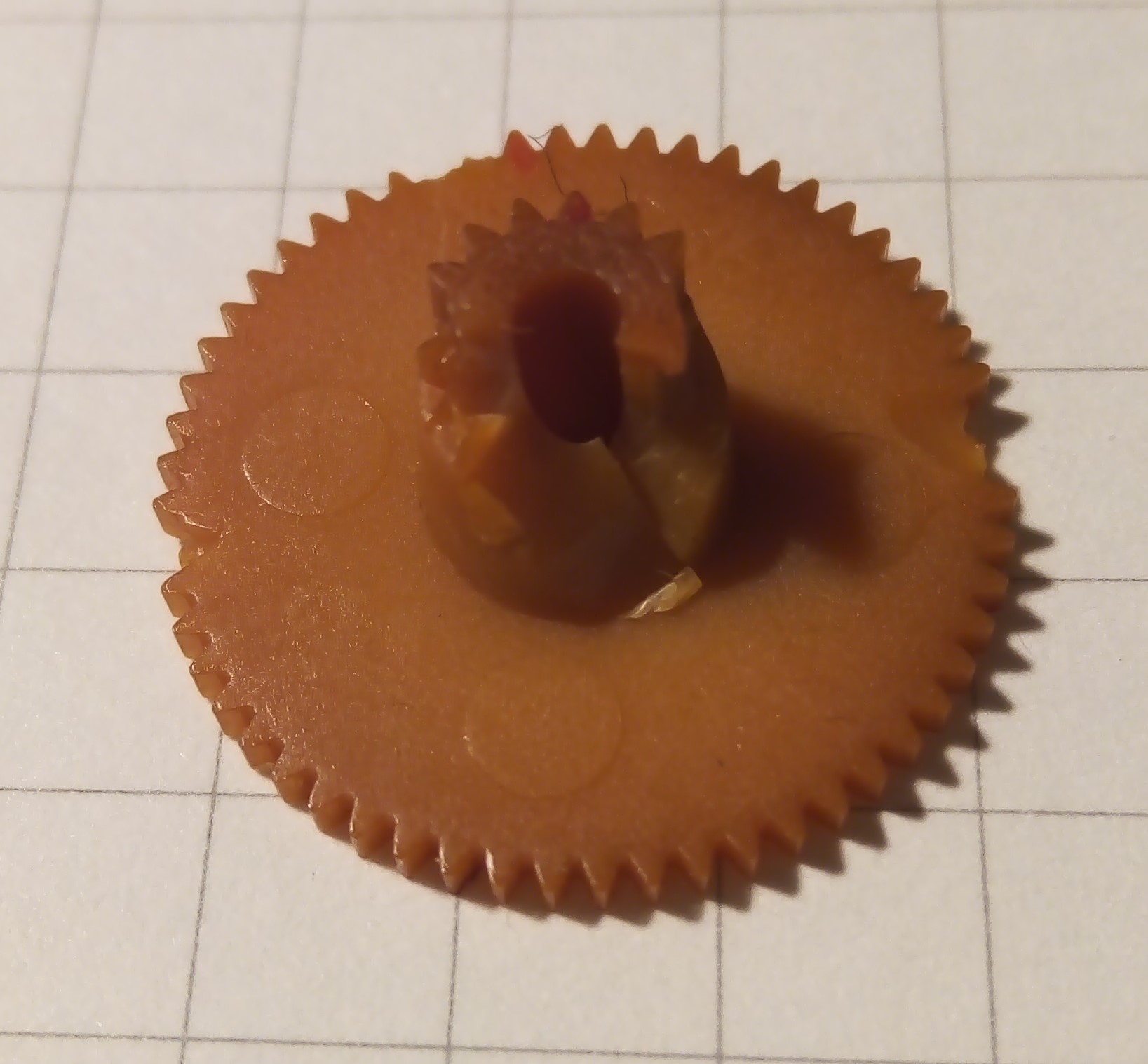

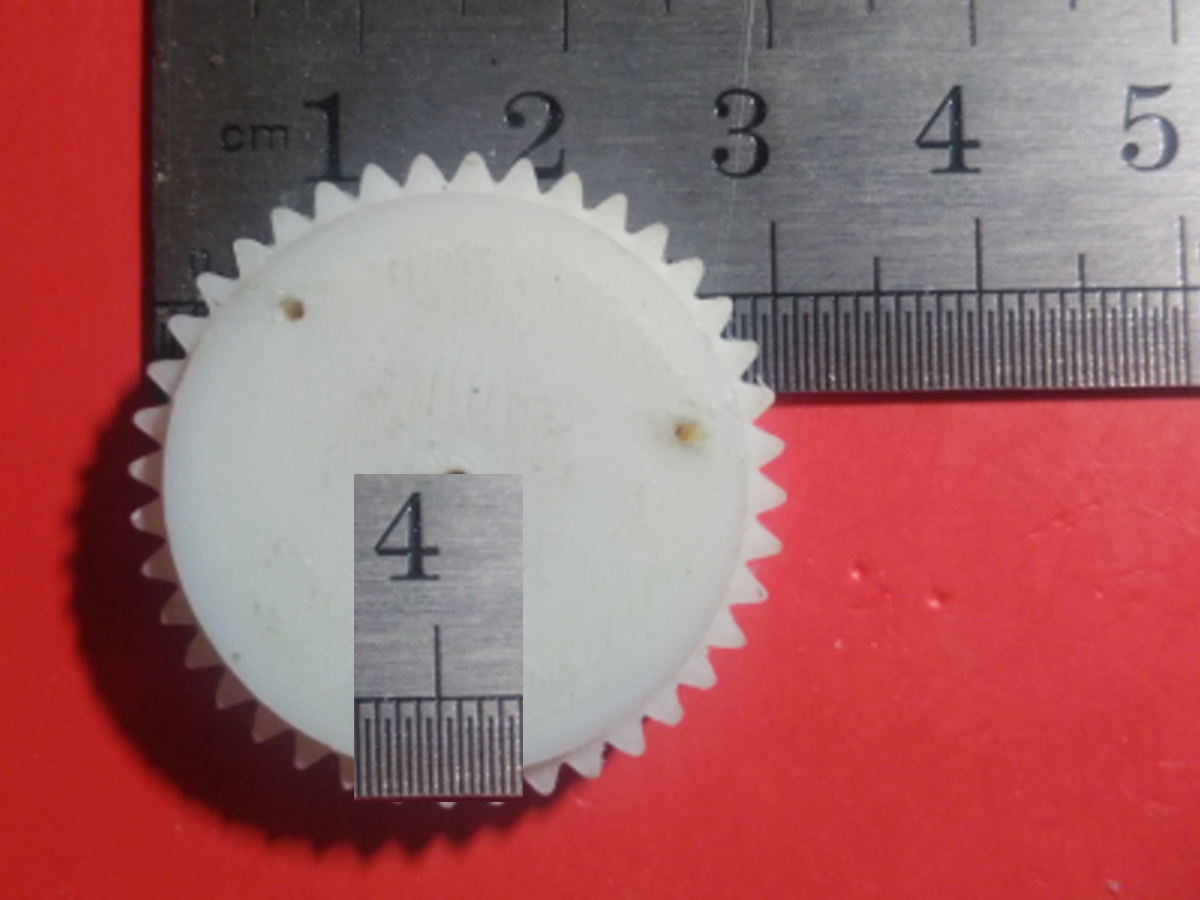

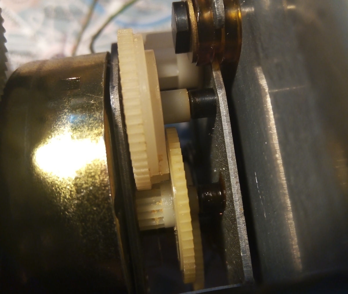

Das Material ist das einzige Zahnrad in dem Uhrengetriebe mit dieser
Farbe, die anderen sind weiß. Entweder anderes Material oder das Fett/Öl
was ich abgewischt habe in der Nähe des Motors hat den Kunststoff
angegriffen.
Jedenfalls zerbröselt das Rad komplett. Es ist nicht zu retten.
Ist weich wie Käse.
Ich könnte noch versuchen ein M0,3 Messingzahnrad als Prägewerkzeug heiß
zu machen und gegen das missglückte PETG Teil von mir laufen zu lassen,
vielleicht formt das. Mal sehen.

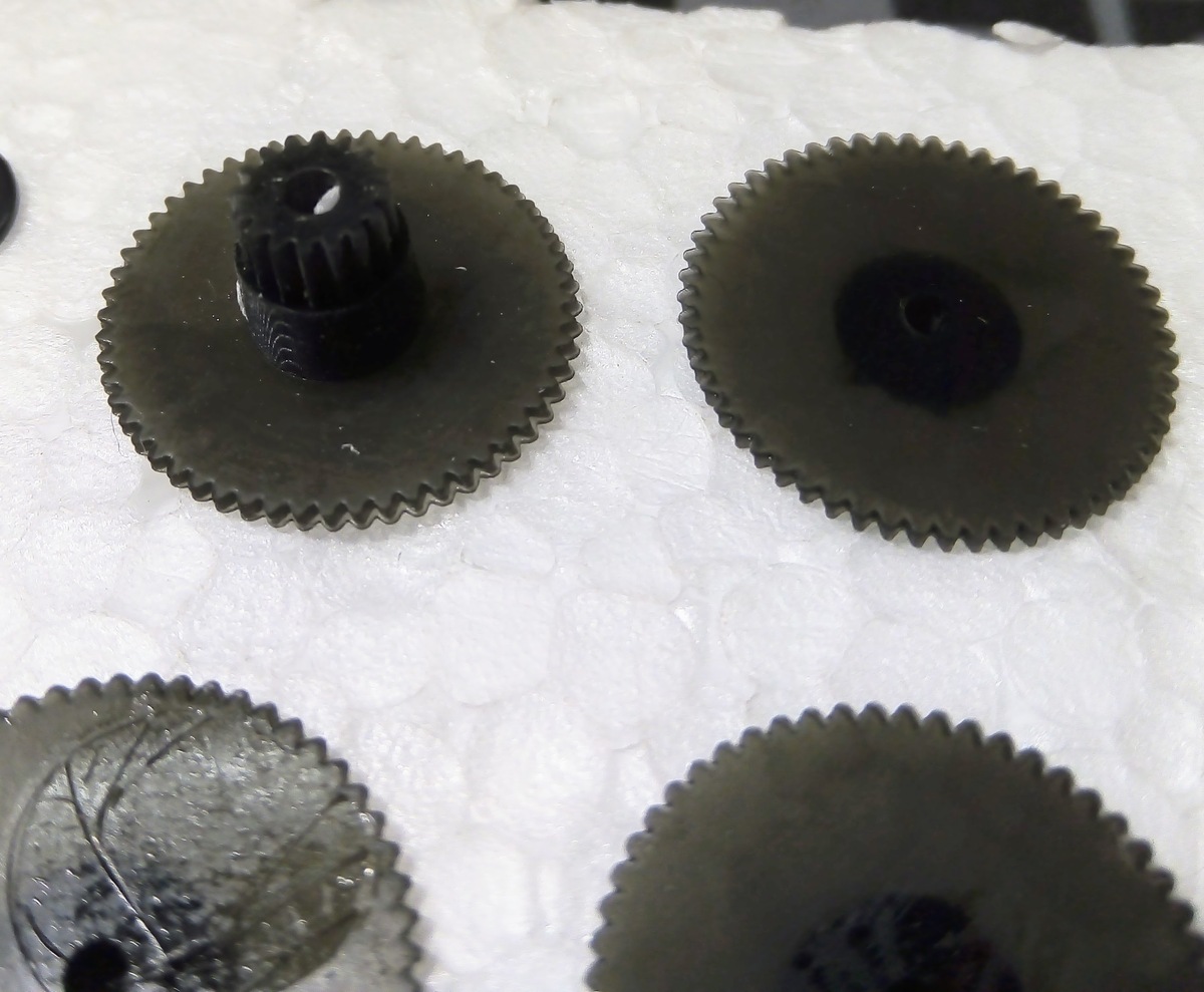

Bei einem Resin Drucker ist das ein normales Druckbild.
Dauer ca. 1 h.

Habe das STL File angeschaut, ist für die Meisten Drucker in meiner Farm
kein Ding :-)... Aber ich glaube Daniel hat es dir ja auch schon
angeboten :-)
Leute ihr seid super !
Mein RF100 hat 50€ gekostet (defekt - repariert), aber ich liebe ihn.
auch wenn er Feines nicht drucken kann.
Daniel, das wäre prima, aber ohne Anmeldung kann ich dir keine
Privatnachricht schicken...
Das kaputte Rad fühlt sich wie Hartkäse an. Leicht zu kratzen, etwas
schmierig.
Die Anderen Zahnräder sind hart, glatt, eher nicht wie Teflon in der
Pfanne. Hab leider keine Ahnung von Chemie. Aceton ist grad nicht da.
Danke für die Hilfe !

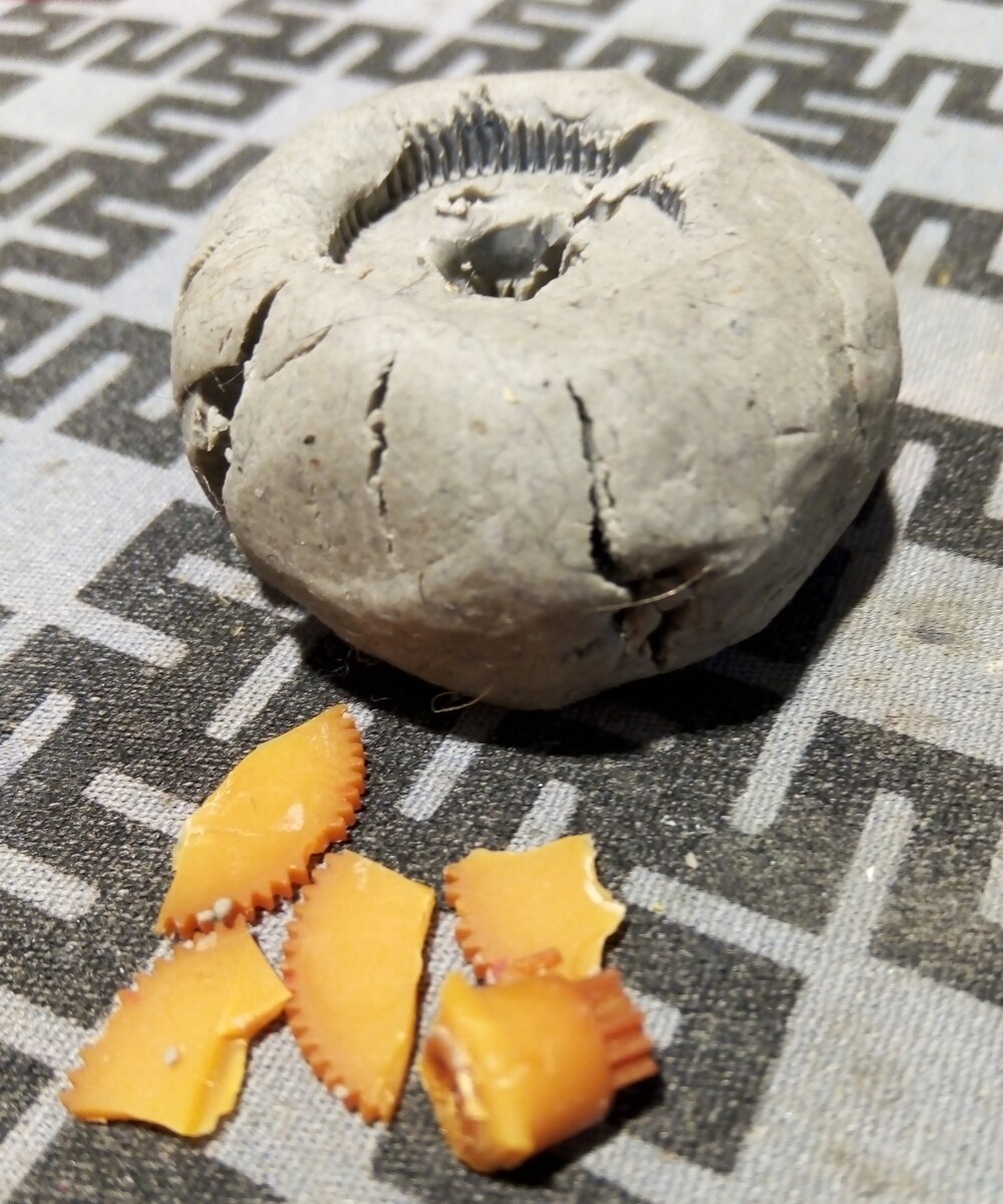

Kannst du das Originalzahnrad nicht in eine Masse stecken, rausziehen,
leicht drehen und wieder reinstecken für die fehlenden Zähne und dann
die so entstehende Form mit Epoxy füllen?

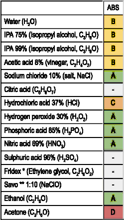

von Patrick L. (Firma: S-C-I DATA GbR) (pali64)
deppiminternet schrieb:
> Was sind denn "nicht Industrie-Kunststoffe"
PLA oder ABS zum Beispiel. Beide Kunstoffe sind nicht Industrietauglich
und Trotzdem findet ABS sehr häufig bei DSO's oder DMM's usw. als
Gehäuse seine Anwendung. Aber ABS ist Nicht industrietauglich, weil
Besch(i)...ähh (eidene) Beständigkeit.
Oder eben kurz gesagt, Kunststoffe die Nitroverdünner nicht vertragen
Interessante Seite dazu:
https://prusament.com/de/chemische-bestaendigkeit-von-materialien-fuer-den-3d-druck/

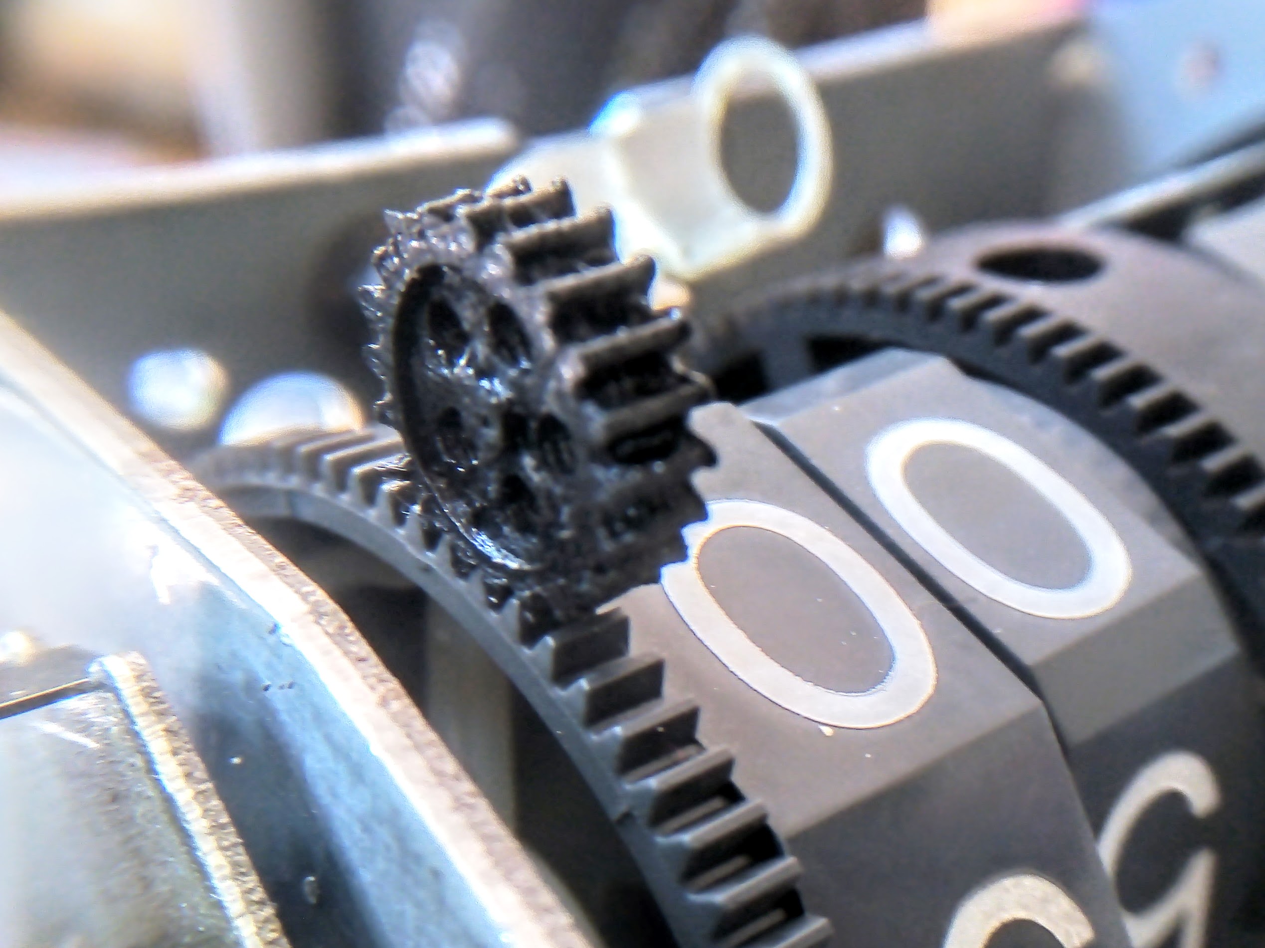

Abdruck in Knetgummi. auch eine Idee, mal sehen, ob das geht.
.... Neee, das ist nix für das alte Rad. Siehe Foto.

Ja in Modul 0,5 täte das sogar mein RF100 schaffen.
Hast du eine 0.2(0.3 geht zu not auch noch etwas nachschleifen) Düse?
dann kannst du dafür PET-G Nehmen dass sollte doch dein RF100
schaffen(Schauen das die Zahnriemen gut gespannt sind dann druckt der
RF100 eigentlich genau genug.
Druckgeschwindigkeit Max 30mm/s sonst ist die Zahnung verzogen ;-)
Einer meiner Drucker druckt fast Täglich Zahnräder und oft auch kleiner.
Habe hier ein Bild vom Cadett im Forum gepostet sogar der schaft so
kleine Zahnräder ohne zu meckern ;-)
Nein, ich hab nur die Default-Düse. Sollte ich mal probieren, ob es
soeine zu kaufen gibt.
M0,4 geht grad so nicht mehr.
@pali64: Falls sich Daniel nicht melden sollte, könnte ich gegen
Kaffekassengebühr einen freien Slot bei dir bekommen ?
von Norbert T. (atos)
SLA
von Operator S. (smkr)
Autsch, dachte nicht dass der schon so brüchig ist.
Kann man den nochmals zusammenkleben? Dann mit Silikon oder Wachs
übergiessen, aushärten lassen und das dann als Form nehmen. Da müsstest
du aber die fehlenden Zähne noch von Hand in die Form reinkorrigieren.
Norbert T. schrieb:
> SLA
Jup, Wie erwartet schöne Zähne (Hast ne gute Zahnpasta verwendet GRINS)
aber du hast Dunklen Kunststoff genommen, meinst du es ist genug
durchgehärtet?
Oder hast du ne Curing Station mit genug "Dampf" ?
Dan wäre ja TO  Problem schon Gelöst :-)
Ansonsten:
Norbert: Das sieht gut aus, evtl. ein bischen Elefantenfuß oder sehe ich
das nicht richtig ?
Würde ich dir natürlich gerne abnehmen, evtl. hab ich dann zwar mehr als
eines, aber vielleicht passt eines besser als das andere oder ich
ruiniere eines beim Einbau  Nachbearbeitung  Schleifen.
Danke für das tolle allgemeine Engagement.
:P
>durchgehärtet?
Ich glaube schon. Eine Curing Station habe ich zwar nicht, jedoch einen
UV Belichter etc. Ich würde es aber eben nicht weiter belichten - aus
meiner Erfahrung wird es dann halt zu spröde und bricht einfacher. Der
TO müsste es halt ausprobieren...
PM mit Adresse an mich.
>evtl. ein bisschen Elefantenfuß oder sehe ich das nicht richtig ?
Doch, ich nehme an, das wird sich dann im Betrieb selbst mit der Zeit
abschleifen. Würde ich einfach so wie es ist einbauen - ohne schleifen
o. ä.
Bertram M. schrieb:
> Minderwertige Kunststoffe werden nur in Produkten für
> Endverbraucher verbaut, um die Lebensdauer zu verkürzen
Jup, ABS als Beispiel genannt,
(Ich mag Geräte die daraus gefertigt sind überhaupt nicht :-@)
Und deshalb ein einfacher Grob Daumen x PI Test, überlebt der
Kunststoff ohne zu Meckern Benzin und Nitroverdünner,
ist er meistens auch Industrietauglich.
Einzig noch UV Beständigkeit könnte ein Kriterium sein.
Das sehen übrigens auch 90% Meiner Kunden so. ABS verdrucke ich keine
100gr im Monat! ApolloX als vergleich etwa 50kg~70kg im Monat. ULTEM
etwa 3kg~10kg
Peek etwa 10kg~20kg usw...
> Alle anderen Stähle sind ja
> minderwertig...
Na ja mann kann es auch Eng sehen PET ist nicht ganz so beständig, aber
wird trotzdem in der Industrie oft verwendet! weil es grad so in der
Kippe ist.
Sonnst würde ich das wohl kaum 5kg Rollenweise verdrucken ;-)
Es gibt aber tatsächlich auch Industrie die Schiffbruch erleidet weil
sie Minderwertige Stähle verwendet.
Es gibt sogar Deutsche Autobahnbrücken die aus Minderwertigem Beton
gefertigt wurden. Das Resultat sind halt Unzählige Baustellen... :-D
Deshalb emfehlen wir unseren Kunden kein ABS zu verwenden. die kann man
nicht mal anständig reinigen, wenn sie mal Schmutzig sind!
Eigentlich darf man ABS nicht mal mit Wasser und Seife reinigen,
Lösunsmittel schon garnicht und Och grad in der Jetzigen zeit praktisch
kein Antiseptikum!
Siehe oben geposteter Link
 oder Bild hier nochmals ;-)

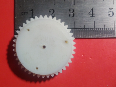

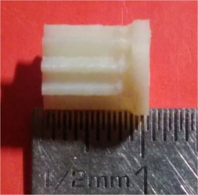

von Daniel (erfolgstyp)
Ist ja ganz schön was los hier.
Ich hab das Zahnrad gedruckt, hat gut 20 Minuten gedauert.
Weil irgendwo die Frage war, ich habe mit Resin gedruckt, das
Wasserwaschbare von Elegoo.
Daniel
Super, vielen Dank, ich würde es dir natürlich (auch) gerne abnehmen,
ich schicke eine PM.
Es hat jetzt auch Norbert schon gedruckt, aber zwei ist besser als
eines! (Falls ich es mit meinen Elektronikerfingern beim einbauen
zerbreche)
Gruß Thomas

Ich stelle Foto(s) ein, sobald ich mit der Reparatur des Weckers
weiterkomme (ein Zahnrad habe).
Danke an Alle !

Weil dann der Rest zerbröselt. Kenne ich aus einem Grundig CN830
Kassettendeck.
Könnte aber auch Macrolon sein.

> Kassettendeck.
Oder mitbekommen hat (wenn man den gesamten Thread list), das es bereits
zerbröselt ist.
Siehe Post:
Beitrag "Re: [3D Druck] Wer kann kleines Zahnrad (1x) drucken ?"
74 55
Genau. Nur die orange Käsefarbe, die das Original Teil hatte bevor es
zerbröselte, muss nicht unbedingt sein.

Bilder: (Kunndenzahnräder die wir aus ApolloX Drucken)
Gegen Porto und kleiner Kaffekassenbeitrag kannst du es haben
Müsstest mir dann halt per PN die Info zukommen lassen Wohin.
Habe es ja schon angeboten.
73 55
Habe das
Thomas W. schrieb:
> P.S.: das STL File ist relativ weit oben angehängt, also ganz oben.
Geladen File Untitled2.stl
Mal schnell Simuliert,
Wäre problemlos machbar, aber stimmen die Maße (Aus dem STL File siehe
Bild)
PS: die von dir geposteten Zahnräder Beitrag
Sind nicht optimal eingestellt, oder dein 3D Drucker hat spiel. Das
müsste auch mir einer 0.4 Düse besser gehen. ;-)
Die unter 1mm Zahnabstand bekommt mein billiger RF100 nicht ansatzweise
hin, das ist nur eine grobe Schlangenlinie, mehr nicht. Ab 0,5 oder 0,6
wird es bei viel Glück brauchbar...
Ja, die Maße stimmen, hab ich abgemessen und mit OpenSCAD gemacht.
Vielleicht nicht 1000%ig, wegen des - wie heißt das - Eingriffswinkels
oder so bei Zahnrädern, aber das kann ich vom alten Rad nicht abmessen.
Absolut Verständlich wenn ich die Bilder der Kläglichen Überreste
sehe...LOL

Ne ich denke du müsstest nur mal all die Teile ansehen die ich Drucke.
Auch das hier gepostete 3cm Zahnrad im Post:
wurde mit einem Adventure 3 und 0.4 265° Düse gedruckt und die Zähne
haben
scharfe Kanten nix mit "0.4 mm Wurst".
Oder schau dir mal das 9mm lange Zahnrad an, und Nicht nachbearbeitet!
Weder das Große noch das Kleine. :-)
Aber Beide mit Adventure 3 und 0.4 265° Düse, da es keine kleinere 265°
Düse standardmässig von FlashForge gibt.
ApolloX muss man aber mit 260° Drucken, um so kleine Details zu
erhalten.
Weiter wen du das Bid mit dem Slice des Zahnrads in Post:
ansiehst, wirst du bemerken, dass er die Zähne nicht als Durchgehende
"Wurst" druckt, sondern jeden Zahn einzeln als "Schnelle Miniwurst" das
heisst nur 0.2mm mit auslaufender Spitze druckt.
Das kann der Adventure 3/4, dank seinen sehr Kräftigen
Steppermotoren,(Die eigentlich für Normalo total überdimensioniert
sind und wie ich schon im Testbericht schon geschrieben habe, so kräftig
sind dass sie den Extruder Zerlegen können wenn man nicht damit
umzugehen weis).
Es gibt neben Billig 0815 3D-Drucker auch welche die etwas mehr als nur
"Kackwürste" zu drucken (wie ein anderer User schon mal schrieb),
vermögen.
Richtiges Werkzeug, & Gewusst wie, ergibt:
Eine Hummel die nicht lesen kann, dass sie eine Aerodynamische
Katastrophe ist und deshalb nicht fliegen kann, aber es trotzdem tut.
Theorie und Praxis, ist grad im 3D-Drucker-Bereich, oft wie die besagte
Hummel.
Deshalb bin ich Froh, das weder meine 3D-Drucker, noch meine Slicer,
hier im Forum lesen können. ;-)
von Hugo H. (hugo_hu)
Fällt Dir an dem Bild (Hinweis: "Spitze" des Zahnrads) etwas auf?
> haben
Ja dass die Kanten der Zähne Schärfer sind als eine 0.4 "Rundwurst" es
als normale Durchdruckwurst schaffen würde ;-)
lol - geh mal wieder zu Rudi :-) - ihr passt zusammen ...

Patrick L. schrieb:
> Auch wenn ich es nachher ins Altplastik werfe, weil der TO, ev. schon
> eins hat.
Die von mir hat der TO noch nicht. Ich habe eher wenig Erfahrung mit
3d-Druck, habe keine Ahnung ob die SLA-Zahnräder nicht sofort kaputt
gehen etc. Die paar cm Filament werden wohl verkraftbar sein wenn das
Zahnrad im Müll landet. Ich würde wirklich sehen wollen wie es rauskommt
weil ich gerade nicht über die Erfahrung verfüge. Das intere, große
Zahnrad ist, glaube ich, bloß 1 mm stark.

So der Erste teil Kapitel ist nun mal Fertig,
Frohes Lesen.
Patrick L. schrieb:
> Frohes Lesen.
Interessant - Du wirst mit 0,4 er Düse drucken? Nur zum Vergleich ...
Ich bin übrigens kein Theoretiker und drucke schon seit einigen Jahren
(nicht viel, nur bei Bedarf). Anfangs mit einem Prusa-Clone mit
Sperrholz-Rahmen den ich nach und nach wirklich druckfähig - nach meinen
Vorstellungen - gemacht habe (versteift, Gewindestangen ersetzt, Lager
ausgetauscht etc.).
Aktuell nutze ich einen Ender 3 Pro - für mich vollkommen ausreichend
und mit "waf" :-).
Deine "Dünndruckmethode" habe ich mit div. Stärken (90 % - 60 %
Extrusionsbreite) mit keinerlei Erfolg ausprobiert. Außer das weniger
Material verbraucht wurde (minimal) gab es keine erkennbaren
Verbesserungen bei den Zähnchen.
Den Senkrecht-Druck habe ich aus Spaß auch mal ausprobiert (Cura erzeugt
Stützstrukturen ähnlich Deiner Beschreibung) - das Ergebnis (entspricht
meinen Erwartungen) zeige ich, wenn ich Dein Druckergebnis gesehen habe
Ich bin gespannt ...
Hast du mit PVA Gearbeitet, und darauf geachtet dass das Stützmaterial
zuerst gedruckt wurde?
Im FlashPrint kann man das spezifisch einstellen :-)
Das macht dann viel aus ;-)
Kann mann dann aber alles im 2. Kapitel Lesen, werde extra mehrere
Ausdrucke machen um das zu Verdeutlichen.
Sonnst ist es ja nicht Lehrreich :-)
Hallo Leute,
heute ein 6-pack Zahnräder in der Post aus SLA, sehr schön,
natürlich gleich ausprobiert.
Das Material ist leicht weich und läßt sich dadurch gut nachbearbeiten,
ich hab mit dem 2,0mm Bohrer die Achsbohrung etwas erweitert und
mit einem Laubsägeblatt die Zähne (leichter Elefantenfuß) im großen
Zahnrad nachbearbeitet (Unterm Mikroskop).
Läuft ziemlich gut. Natürlich bleibt die Frage wie lange es laufen kann,
aber die Kräfte sind direkt am Motor ja sehr gering.
Ganz herzlichen Dank an Norbert und alle hilfreichen Mitforisten !
So oder ähnlich:
"Verkaufe Zahnrad für Siemens Wecker MU 1600.
Selten ! Rar ! Stück 45,90€."
Ich bin ja wirklich froh, daß mein OpenScad Modell gleich gepasst hat,
weil ich mich nicht wirklich mit Mechanik auskenne...
