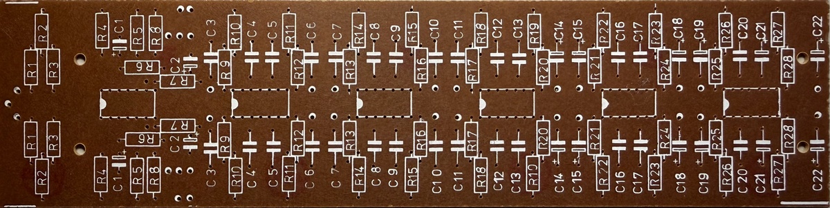

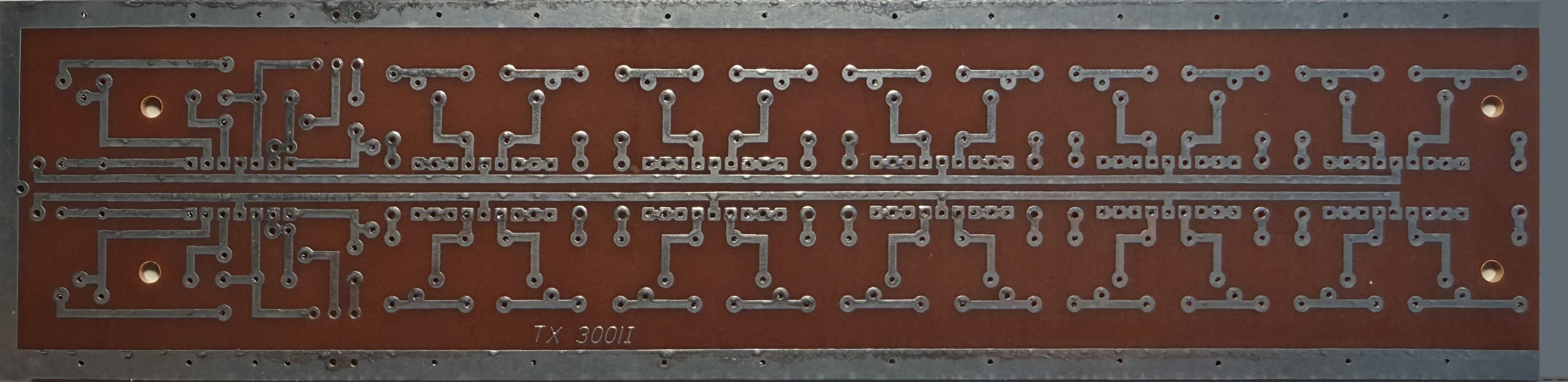

Hallo, Suche Bestückungsplan/Stückliste/Verdrahtungsplan für alten Völkner (1974-1984) 10-Band Stereo-Equalizer Bausatz. Die Platine nutzt 6x µA3403 ICs. Platinen-Layout liegt unbestückt vor, mir fehlen jedoch die konkreten Werte zu den Bauteilnummern. Sowie die Verdrahtung zwischen den Platinen, der Schiebereglerplatine, Netzteil zur OP-Platine und den Schaltern.
Nachtrag Platinenrückseite der Schieberegler. Schieberegler 20 kOhm.

Danke für den Link. Dort war ich auch schon unterwegs. Die Bestückungsnummern für Widerstände und Elkos/Kondensatoren weichen im Bausatz (C22, R28) jedoch von der Beispielschaltung ab. Werde auch einmal per iteration die gleichen Bauteile zur Platine zuordnen. Mal sehen was übrig bleibt. Aber es befinden sich auch fünf Lötpunkte oberhalb/unterhalb von R7/C2 die ich noch entschlüsseln muss.
OP #8094681
OP #8094848
Korrekt, war auch mein erster Gedanke. Die Bestückung der OP-Platine könnte aufgehen (mit Zuhilfenahme der Beispielschaltungen im Netz). Die drei Umschalter habe ich in Bezug zur Platine noch nicht entschlüsselt (Funktion: Tape, Monitor, Defeat) Wo anlöten?

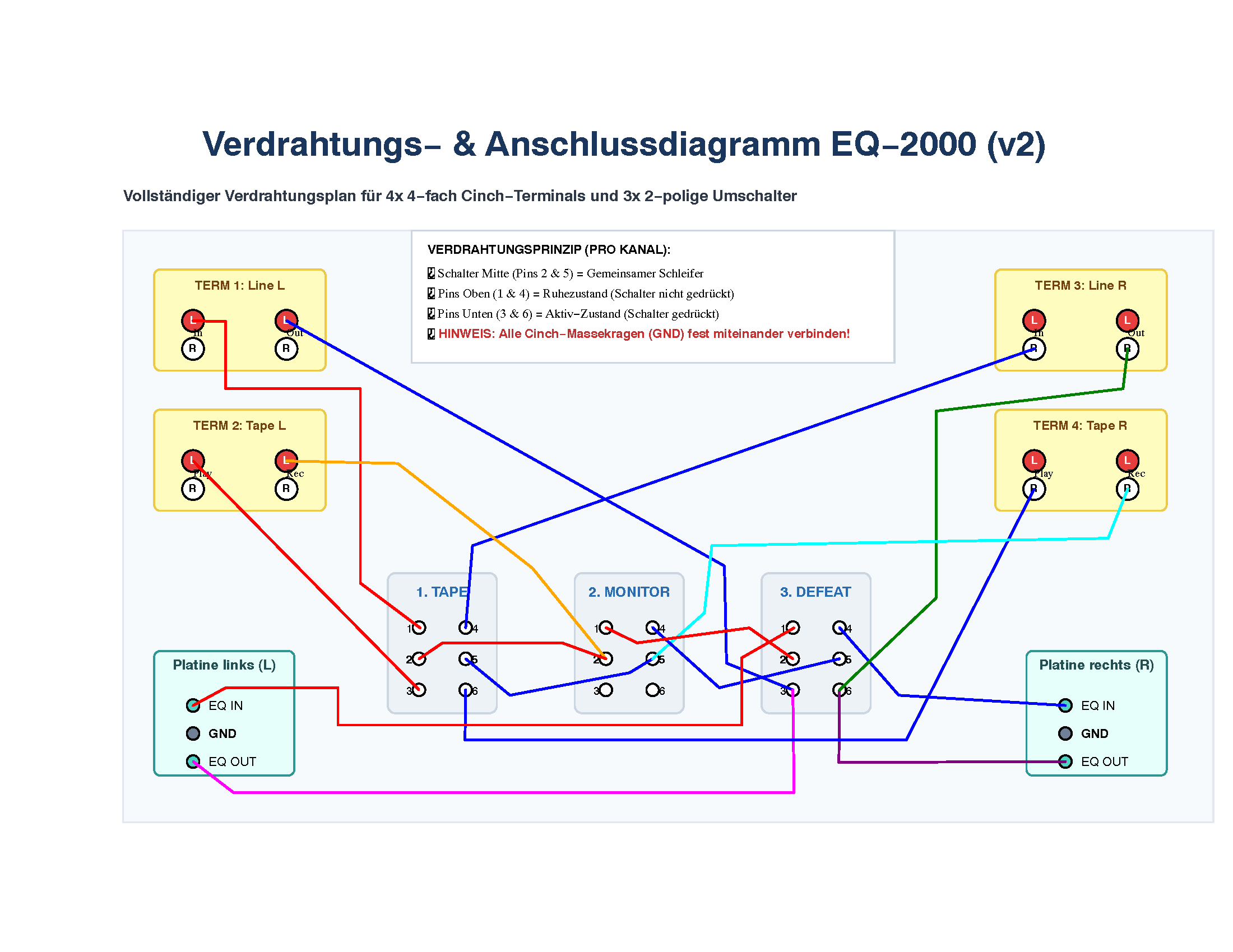

KI gibt mir folgende Antwort:
Tape: Regelt den Signalweg für ein angeschlossenes Kassetten- oder Tonbanddeck. Wenn dieser Schalter aktiviert ist, leitet das Gerät das Signal von der Tape-Buchse auf der Rückseite weiter. So kannst du hören, was vom Tonband abgespielt wird, oder das bearbeitete Signal direkt an das Aufnahmegerät senden.
Monitor (Hinterbandkontrolle): Ermöglicht das Mithören während einer laufenden Aufnahme. Wenn du ein Tonbandgerät mit drei Tonköpfen besitzt, greift diese Funktion das Signal nach der Aufnahme vom Band ab. So hörst du zeitversetzt genau das Ergebnis, das gerade auf das Band magnetisiert wurde, und nicht das Live-Eingangssignal.
Defeat (Bypass): Schaltet den gesamten Equalizer-Schaltkreis stumm, ohne die Kabel umzustecken. Das Audiosignal wird komplett linear und unverändert durchgeschleust. Diese Funktion ist ideal für den direkten Vorher-Nachher-Vergleich, um zu prüfen, ob deine Klangregelung den Sound wirklich verbessert.
Es liegen auch drei 4-fach Chich-Buchsen bei. Da muss man wohl von hinten nach vorne die Verschaltung aufbröseln. 🤯

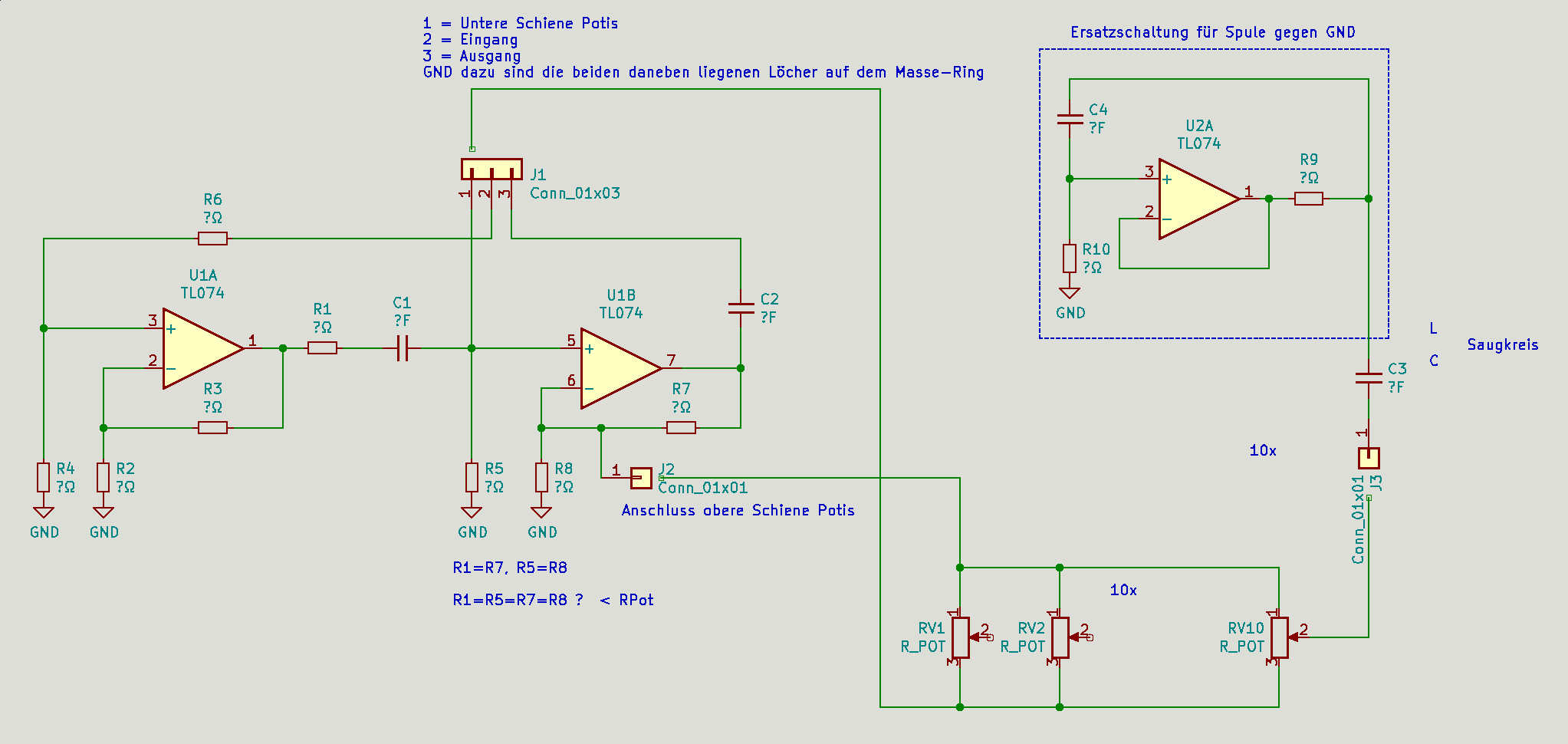

Der EQ selbst hat nur einen Eingang und einen Ausgang. Es liegt an Dir, wie Du das mit Deinen Schaltern auf die Buchsen verteilst. Aber nimm unbedingt mehr DIN-Buchsen, davon sind heute viel zu wenige an den Geräten. + duck und weg +
Alleine aus Faulheit würde ich eine neue Platine in SMD machen, wo die Potis dann gleich mit drauf sitzen.
Gruß Jobst
OP #8096288
Hallo Jobst,
vielen Dank für Beispielschaltung mit dem TL074. Werde mich damit auch beschäftigen - und schlau machen, umgesetzt für alle 10 Kanäle. Hast Du die Verschaltung aus dem Bauch raus aufgezeichnet oder liegt das in deiner Schublade? 😀
Wenn die Filterstufen zu den Frequenzen mit den Bauteilwerten ausgemacht sind, muss ich meinen Freund aktivieren die Platine zu fräsen. Meine alte Vorgehensweise mit Chemie hab ich schon 40 Jahre nicht mehr gemacht und ist auch nicht mehr zeitgemäß.
Super vielen Dank nochmal an alle. Sobald was brauchbares auf dem Tisch liegt melde ich mich wieder. Kann aber dauern.

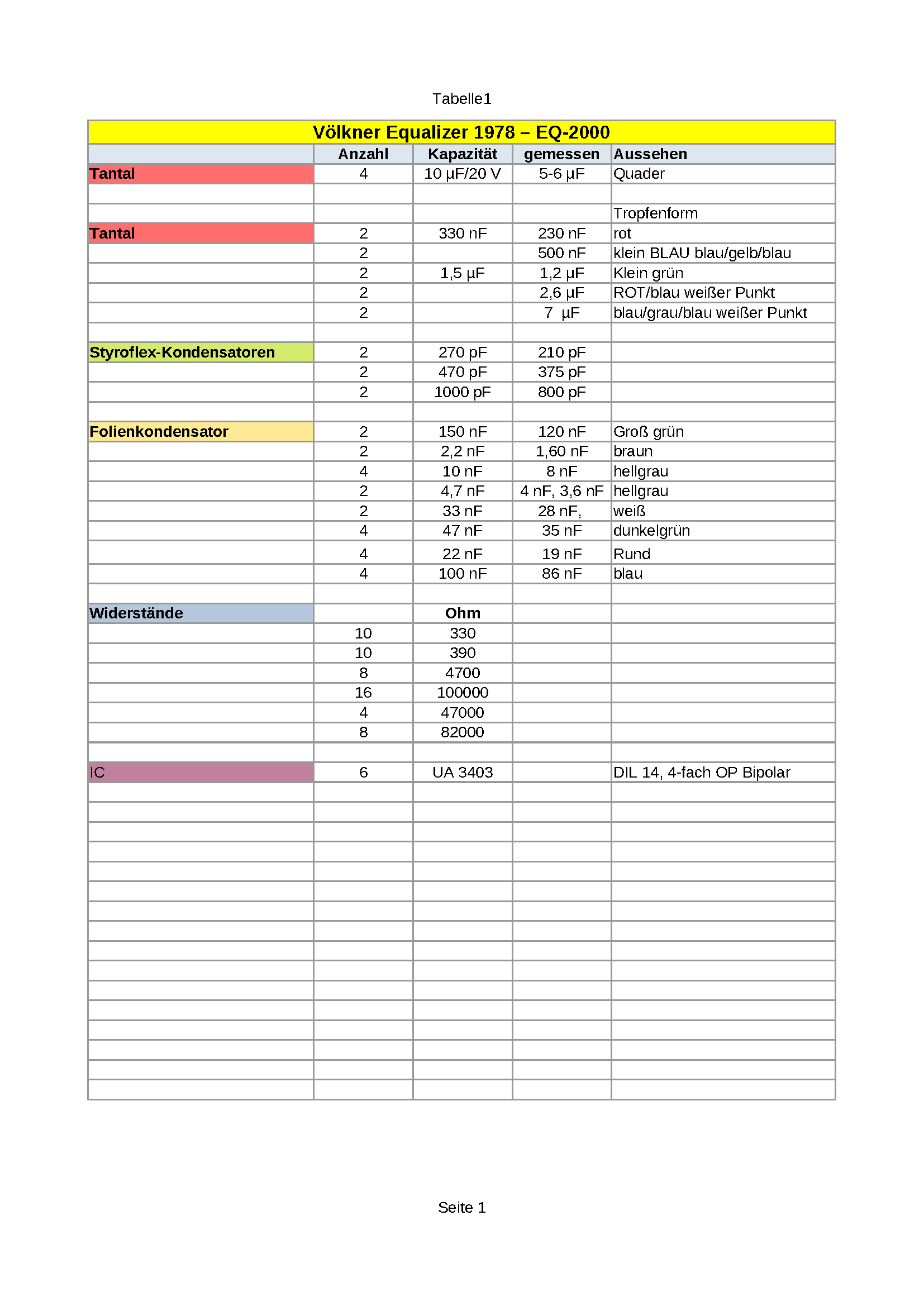

An den TE: Wenn Du mal eine Liste der Bauelemente und deren Anzahl machst, wird Dir hier auch jemand bei der Zuordnung der teile helfen.
Das ist keine Beispielschaltung, dass ist das, was auf Deiner Platine ist! Gruß Jobst

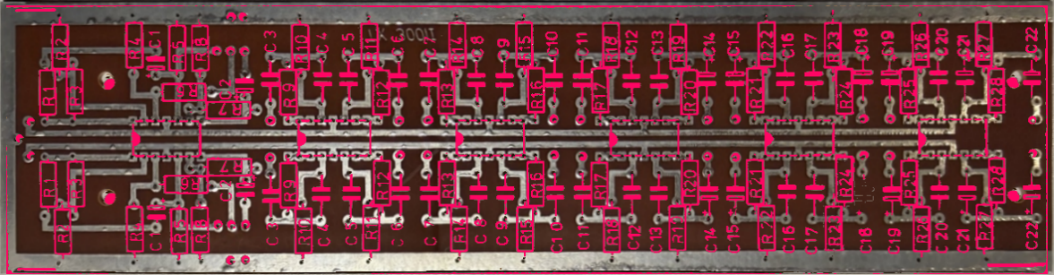

Jep, Danke Dir für den ersten Ansatz der Schaltung Reverse aus der Platine. Mir ist der Bausatz beim durchforsten meiner Bastelbox in die Finger geraten. Und war gleich als Lötprojekt eventuell für Elektronik Einsteiger (das junge Gemüse im Haus) gedacht. Ob es nun mit den vorhandenen Bauteilen umgesetzt wird oder der verbesserten Variante mit dem TL074 wird noch erörtert.

Teileliste folgt noch - gerne

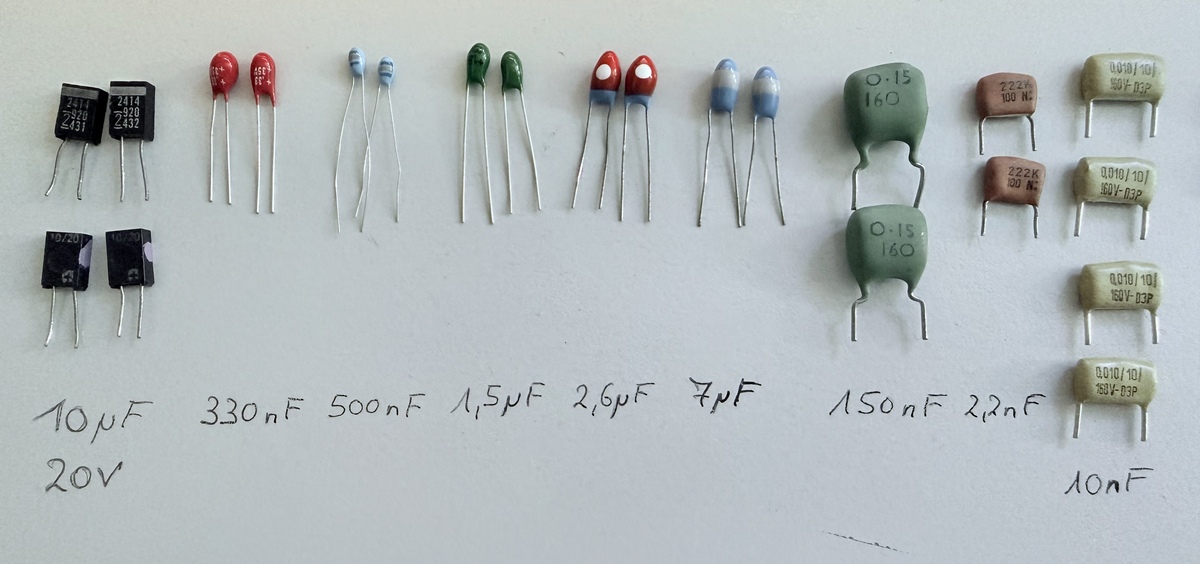

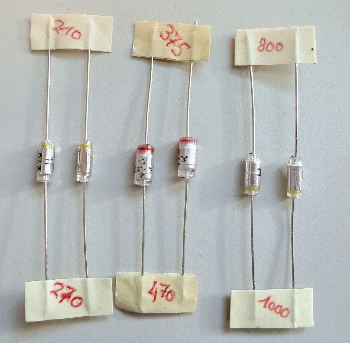

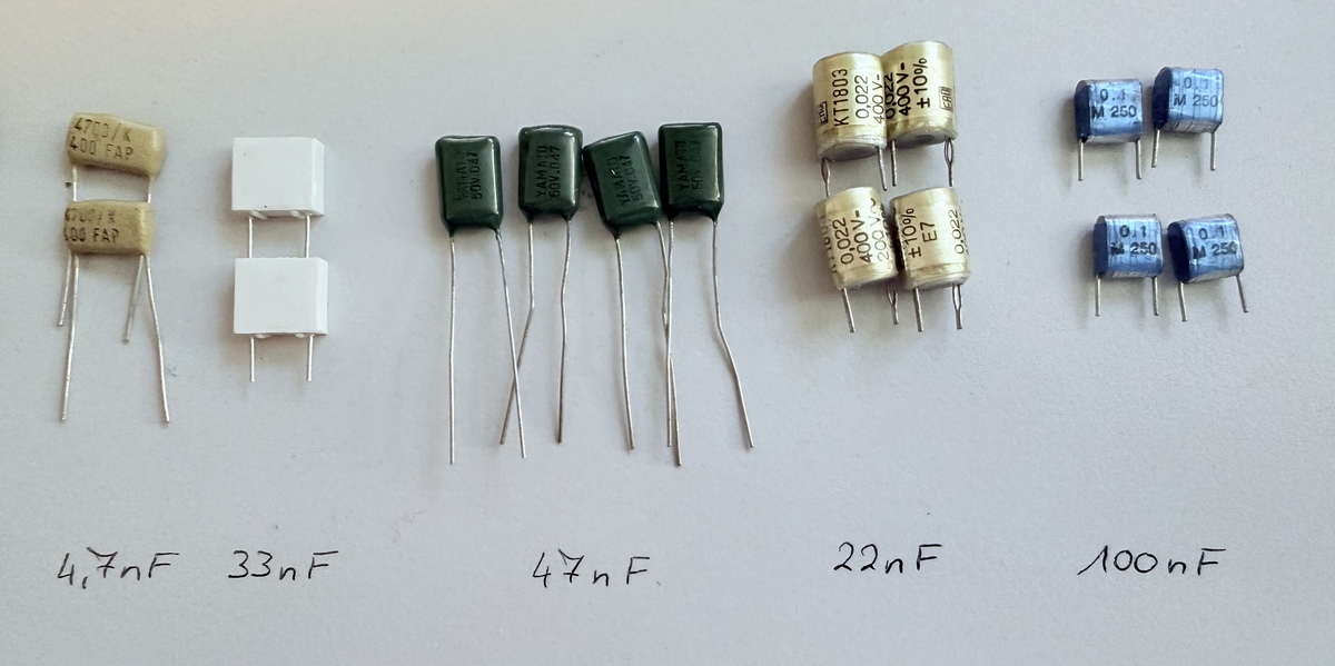

Einzele Elkos/Kondensator müssen nach den "liegenden" Jahren gegen neue ersetzt werden.
Nicht nur die. Mir sind die grünen Widerstände in Deinem Sortiment (IMG_5175.jpeg, zweite von links) aufgefallen. die sassen auch im Grigelat Equalizer, und haben öfter mal für Stress gesorgt!
Die Styroflex Kondensatoren sind aber über jeden Zweifel erhaben.

Die Bestückungsliste geht von 5 Frequenzbändern aus, hier handelt es sich jedoch um 10 Frequenzbänder.
Bei 10 Frequenzbändern nimmt man üblicherweise Oktav-Abstand, also jeweils Faktor 2 zur nächsten Mittenfrequenz. Die Filterbandbreite ist auch abgestimmt auf den Abstand.

Von wem stammen die Dokumente? (Abgesehen vom Bild der Platine)
Also der Verdrahtungsplan kann gar nicht stimmen, da Line-Out zwar am Defeat-Schalter angeschlossen ist, aber fest mit dem Ausgang des EQs verbunden ist. Und da passt noch mehr nicht. Abgesehen davon finde ich es recht merkwürdig, die Anschlüsse für ein Gerät auf mehrere Anschlussplatten zu verteilen. Tape und Monitor ist idR auch nur ein Schalter (Die Hinterbandkontrolle kommt am Tape normalerweise aus den selben Ausgängen wie normale Wiedergabe.)
Gruß Jobst

Von wem stammen die Dokumente? (Abgesehen vom Bild der Platine) Also der Verdrahtungsplan kann gar nicht stimmen, da Line-Out zwar am Defeat-Schalter angeschlossen ist, aber fest mit dem Ausgang des EQs verbunden ist. Und da passt noch mehr nicht. Abgesehen davon finde ich es recht merkwürdig, die Anschlüsse für ein Gerät auf mehrere Anschlussplatten zu verteilen. Tape und Monitor ist idR auch nur ein Schalter (Die Hinterbandkontrolle kommt am Tape normalerweise aus den selben Ausgängen wie normale Wiedergabe.) Gruß Jobst
Hallo Jobst. Da muss ich Dir bedingungslos Recht geben. Du hast die Sachlage als Mensch mit erfahrener Logik betrachtet und auch vollkommen richtig erkannt. Und ich habe mich zu bequem an eine KI gewandt. Nun das Ergebnis ist nicht zufriedenstellend.

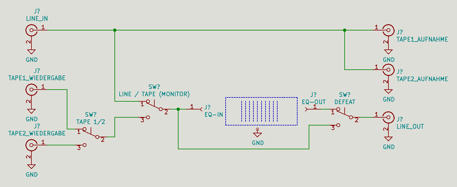

Jobst M. schrieb:
Ich würde sowas vorschlagen (nur ein Kanal aufgezeichnet) Gruß Jobst
Vielen Dank für die grafische Darstellung der Ein-/Ausgänge in Verbindung mit den drei zweipoligen Umschaltern. Tape 1 Wiedergabe müsste (Bandgerät 1 Line In) und Tape 2 Wiedergabe müsste dann (Bandgerät 1 Line Out - Hinterbandkontrolle sein). Tape 1/2 Aufnahme splittet das Signal auf zwei Bandaufnahmegeräte. Soweit korrekt?
Schaut mir schwer nach einem KI-Entwurf aus
Hallo Rolf, tja die kostenlose KI lern ja selbst noch und kann gefährliches Halbwissen verbreiten. Ob die kostenpflichtige besser ist weiß ich nicht. Da bin ich in eurer Runde besser aufgehoben 🙏🏻.
#8100473
Selbst die Antwort wirkt wie aus einer KI ...
Google KI:
Sie haben völlig recht, und ich muss mich für den Fehler entschuldigen
... und noch ein Screenshot dazu ...

Jürgen R. schrieb:
Soweit korrekt?
Nö.
Ist aber auch erst mal egal, oder hast Du zu dem Bausatz auch ein vorgefertigtes Gehäuse?
Wenn nicht, dann löte erst mal die Platine zusammen und überlege Dir derweil, welche Eingänge und Ausgänge Du überhaupt benötigst und wo in der Übertragungskette der Equalizer eingefügt werden soll. Da kann der Bedarf an Ein-/Ausgängen und Signalwegen durchaus individuell verschieden sein. Ich hätte in der Skizze von Jobst z.B. gerne noch einen Weg Tape nach Tape zum überspielen.

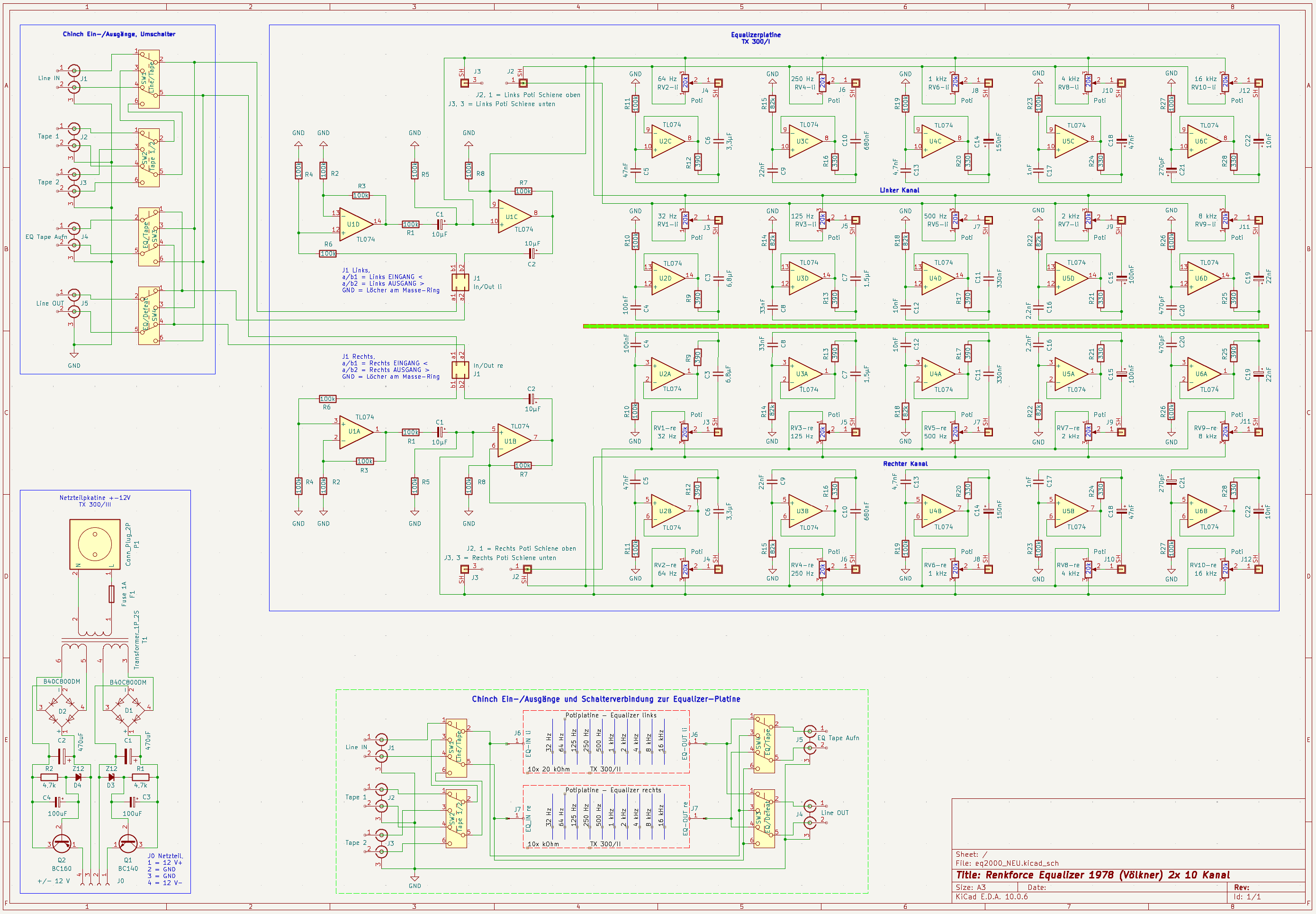

OP #8104463
An alle die noch an dem Fortschritt und eventuellen Ideen für die Umsetzung interessiert sind - ein Update. Der Schaltplan mit Verdrahtung zu den Chinch-Buchsen und den Umschaltern ist in KiCat erstellt. Vielleicht noch fehlerbehaftet. Da kann gerne nochmal jemand drüber schauen. (Die Starthilfe dazu gab Jobst - der wohl mit einer umnachteten Idee von mir das Elend nicht mehr anschauen wollte - schade). Ich habe noch eine Unstimmigkeit mit der bedruckten Platine auf der bei den Gyrator Schaltungen die Kondensatoren (C14, C15, C18, C19, C21, C22) als Elkos aufgedruckt sind. Also eigentlich gepolt sind und mit dem Minuspol am Poti Regler angeschlossen werden. Tja in der beiliegenden Bauteilliste wären 4x 10µF und jeweils 2x Tantals mit 330nF, 500nF, 1,5µF, 2,6µF, 7µF dabei. Die vier 10µF werden aber eigentlich schon in der Ein-/Ausgangstufe verbaut. Sollten nicht grundsätzlich Folienkondensatoren oder MKP/FKP Kondensatoren verwendet werden? Hier könnten natürlich die Baugrößen und eventuell das Rastermaß in der vorgegebenen Platine ein Problem werden.
Ps. Die Frontplatte die damals eigentlich dabei war, habe ich noch nicht gefunden - bestimmt absolut sicher verpackt vor eventuellen Beschädigungen. Das Gehäuse müsste ich selbst bauen oder von einem alten nicht mehr im Einsatz befindlichen SAT-Receiver verwenden - mal sehen. Und die 6x TL074 sind auch zwischenzeitlich eingetroffen.
