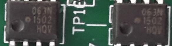

Ich habe hier auf einer Platine eines Heizungsreglers mehrere
Optokoppler siehe lt Bild. Nach dem was ich "zusammensuchmaschint" habe
sollte es sich um einen Dual CMOS Koppler ala LH1502 von Vishay handeln,
ich kann nur das SMD Marking keinem Hersteller zuordnen.
Kennt Jemand den Macher der abgebildeten ICs? Ich würde die Dinger gerne
durch weitgehend identische ersetzen, auch hinsichtlich
Stromübertragungsfaktor etc..
Guckt bitte mal drüber,
danke, Holm

Der LH1502 war mal Teil der Siemens-Optoelektronik-Sparte, die von
Vishay übernommen wurde. Das bedeutet, dass sich das Marking öfters mal
geändert haben könnte. Ist der Regler denn so alt?
Es ist aber sehr wahrscheinlich, dass hp-freund recht hat und dies
HCPL-063N sind.
Beim LH1502 sind die beiden LEDs in der gleichen Richtung, beim
HCPL-063N gespiegelt. Der LH1502 soll Wechselstrom schalten (Ausgänge
sind zweimal die beiden Schalter-Anschlüsse), der HCPL-063N hat
Open-Collector-Digitalausgänge (dann gibt es Pull-Up-Widerstände) und
zwei Pins für VCC/GND. Der Datecode des HCPL-063N wäre Februar 2015;
kann das stimmen?

Gast #4918488
HCPL-063N kann gut sein...
Auch DC 1502 kann stimmen.
Ich habe den Regler jetzt nicht hier liegen, das war nur ein Foto..
Der Hintergrund ist, das die Platine aus dem "Netzteil" eines teuren
amerikanischen Meßgerätes stammt und sich halt im Netzteileinschub
befindet.
Im Netzteileinschub befindet sich ein 08/15 24V Netzteil, ein paar DC/DC
Wandler und diese Platine mit einem MC im PLCC84 Gehäuse, einem
Thyristorsteller und etwas Analogkram wie OPVs und ein ADU der über die
Koppler mit dem Rechner kommuniziert.
Der Thyristorsteller steuert einen Ofen und schon beim Startup nörgelt
das Ding das der Ofenwiderstand zu hoch sei, der ist aber in Ordnung.
Die bisherige Verfahrensweise war den Hersteller zu benachrichtigen, den
großen Ringkentrafo auszubauen und in das vom Hersteller gelieferte
Netzteil einzubauen (macht nur 115V für Rechner usw. aus den 230V) und
das alte Netzteil zurück zu schicken. Alles Prima..? Kostennote $4000
und das mehrfach in den letzten Jahren, nahezu jährlich (Siehe Datecode
Optokoppler).
Ich habe den Kram untersucht weil die Besitzer (ein Forschungsinstitut)
nach einer preiswerteren Lösung sucht (IMHO verständlicherweise). Habe
mit HotAir die Platine nachgelötet worauf hin sie ein paar Stunden ging,
nun ist wieder Ruhe. Ich will mal probehalber die OC wechseln, Messen
kann man daran so richtig Nichts, weil der Regler mit der Steuerung
kommunizieren muß um überhaupt den Ofen einzuschalten, die
Versorgungsspannugen sind ok (+5, +-15). Ansonsten gibts in der Gegend
noch AD633, LM311 und einen DDC112 von BB. Letzterer ist ein 20Bit
Wandler..nach dem Wechsel der Optokoppelei habe ich vor die Hände zu
heben..
Gruß,
Holm
TLP2160/TLP2161 sind kompatibel, haben aber einen größeren
Temperaturbereich.

..ich hole das mal wieder hoch..ich habe den selben Fall wieder wie es
scheint, in 2 anderen Geräten der selben amerikanischen Firma.
Der Fall 1 ist ein identisches Netzteilmodul, mit identischem Fehler.
der Fall 2 ist eine Subplatine eines anderen Gerätes vom selben
Hersteller das eine elektronische Waage und ein Thermoelement abfragt.
Neben DC/DC Wandlern ist einiges hochwertiges OPV Gemüse und mehrere
LTC2400 auf der Platine..und 4 Stück der bereits als "usual Suspects"
bekannten HCPL-063N Optokoppler...!
Das Problem ist, das die 4. Platine im Gerät verbaut ist und jetzt den
Arsch hoch gemacht hat, Die Umgebungstemeratur vom Thermoelement wird
mit -201,75°C ausgelesen, das Thermoelement ist neu..
Ich habe nun eine der defekten bereits getauschten und nun
herumliegenden Platinen mitgenommen und werde mal die Optokoppler
tauschen, frage mich allerdings was hier los ist.
Haben die das ganze Gerät mit zu wenig Strom durch die LED konstruiert
so das die Koppler die Informationen nicht mehr übertragen wenn sie
altern? Da ist ja ne einkömmliche Sollbruchstelle für den Hersteller..

> Ich hatte es halt nur als logisch empfunden das die
> LEDs in den Kopplern altern könnten und habe damit zumindest im ersten
> Netzteil einen Treffer gelandet denn das geht immer noch.
Naja, mit den Empfindungen ist es so eine Sache. Manchmal ist Datenblatt
lesen besser. :-)
Aber du hast schon nicht ganz unrecht. Wie man diversen Datenblaettern
unterschiedlichster Optokoppler entnehmen kann, ist das
Uebertragungsverhalten stark abhaengig von der Charge, der Alterung und
der Temperatur. Da ist es schon denkbar das da einer was entwickelt hat
und zu dem Zeitpunkt hatte er eine Rolle auf der Maschine die einen
besseren Uebertragungskoeffizient hatte. Vielleicht ist aber auch nur
das Lueftungssieb verstoepft oder Elkos lassen nach und als Folge wird
es in der Kiste waermer als der Entwickler sich das gedacht hat.

Gast #5063633
Ich habe gerade die Optokoppler bekommen und gewechselt, noch nicht
getestet was dabei heraus gekommen ist, dazu muß ich zum Kunden...
Ich habe aber mal geguckt wie der LED Strom dimensioniert ist, im
Netzteilmodul mit Vorwiderständen von 750 Ohm an 5V was bei 1,3V
Flußspannung 5mA ergibt, in dem analogen Meßmodul sind 1K
verbaut..ergibt 3,7mA.
Das Datenblatt des HCPL063N gibt als "Absolute Maximum Rate" einen
"Average Input Current" von maximal 10mA an..da sollte also genug Luft
sein.
Als "Recommended Optating Conditions" gibts einen Diodenstrom zwischen 3
und maximal 10mA, paßt also so weit Alles.
Beibt die Frage wie das mit Reverse- oder Impulsströmen im ganzen Gerät
so ist.
Ich gebe Bescheid was dabei herausgekommen ist. Ich werde ein weitere
Meßplatine mitnehmen und TLP2160 ausprobieren die nicht nur einen
breiteren Temperaturbereich haben sondern auch deutlich preiswerter zu
haben sind.
An die Mods: Mich stört Eure Löscherei deutlich mehr als sinnloses
Angepflaume von Niemands...
Gruß,
Holm

So Vorgestern die Meßplatine eingebaut..funzt. Heute die Rückmeldung zum
Netzteilmodul..funktioniert auch.
Was also passiert da mit den Optokopplern? Das ist doch nicht normal..
Gruß,
Holm
#5065903
Holm T. schrieb:
> Bei den beiden Netzteilmodulen (Fehler identisch) wurde bzw. wird ein
> fehlerhafter Widerstand der Heizung angezeigt und die gemessenen
> Temperaturen sind auch Gülle.
> Auf dieser Waagenplatine scheint sich nun das selbe Trauerspiel
> abzuspielen, die "optisch entkoppelte SPI" zum "Zentralrechner" geht
> schief und es wird Mist angezeigt.
Könnte man diese Fehler mit "alle Bits 1" (oder 0) erklären, oder sind
nur einzelne Bits falsch?
(SPI sollte ohne Clock-Signal gar nicht funktionieren ...)
Hast du die ausgebauten Chips mal getestet, ob sich Ein- oder Ausgang
falsch verhalten?

..nein noch nicht. Die liegen hier noch in einer Schachtel. Angesichts
der Tatsache das das SO8 ist, macht das Mühe.
Was die da mit ihrer SPI treiben weiß ich auch nicht..
Gruß,
Holm
