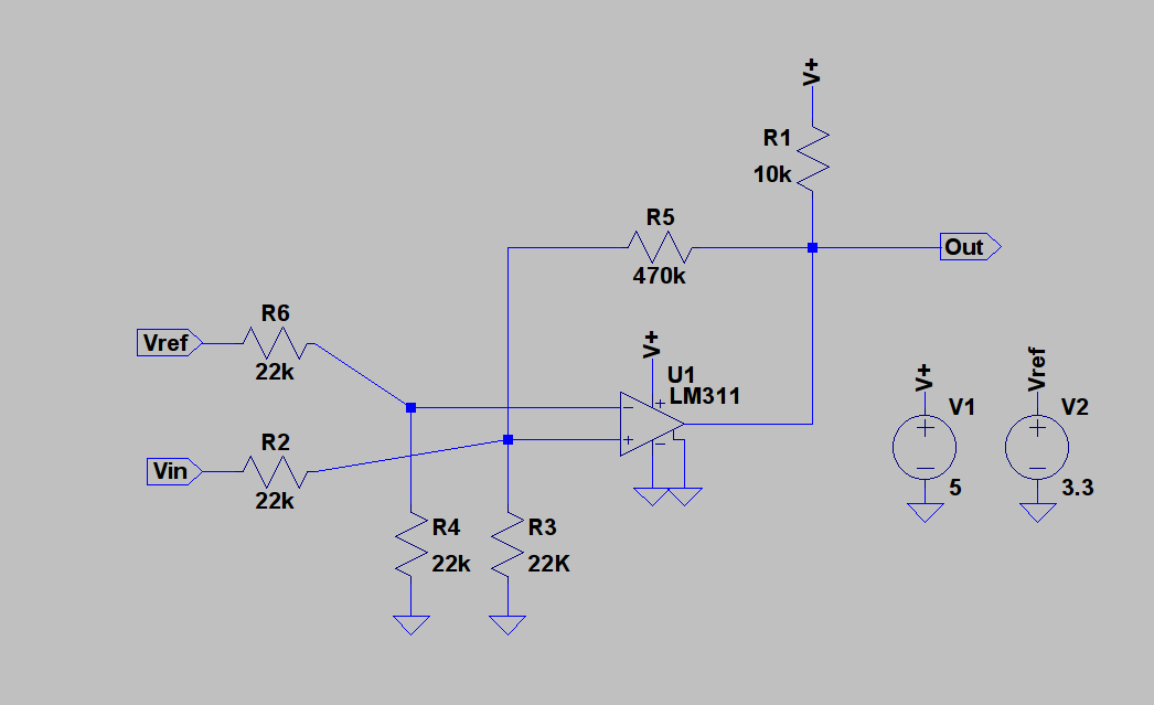

Jo, der alte 741 wird das nicht machen. Mit einem Komparator wird das
sowieso besser funktionieren als mit einem OpAmp.
Der LM311 ist ein Wald und Wiesen Komparator, billig, gutmütig und gut
verfügbar. Der läuft auch mit 5V, kann allerdings an den Eingängen im 5V
Betrieb nur mit Spannungen bis 3V arbeiten.
Daher sitzt vor den Eingängen jeweils ein Spannungsteiler, der die
Signale um auf die Hälfte reduziert. 1.65V. Das ist im ganz dunkelgrünen
Bereich.
R5 sorgt für etwas Hysterese, damit der Ausgang nicht anfängt zu
flattern falls dein Eingangssignal so eben gerade bei 3.3V liegt. Damit
schaltet der Comparator auf High, wenn Vin etwas über 3.3V liegt und
wieder aus, wenn Vin etwas unter 3.3V liegt.
Pack noch einen 100nF Kondensator parallel zur Spannungsversorgung
direkt am Chip und gut.

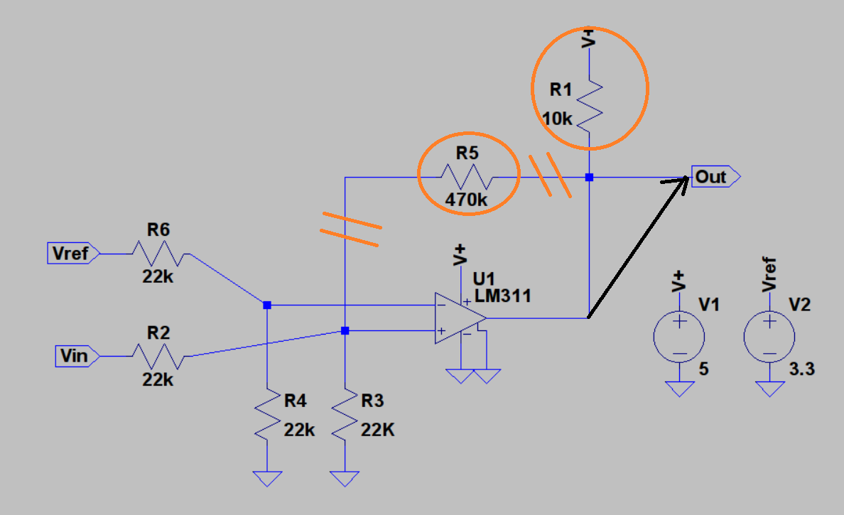

Ich hab jetzt mal die von Ihnen gezeichnete Schaltung nachgebaut und
diese Funktioniert auch... Ich habe allerdings noch eine
Verständnisfrage wieso diese einfache Schaltung nicht funktioniert
(orangene markierte Elemente weglassen und am ende direkt verbinden.
Gast #5536112
Der LM311 wie viele andere Komparatoren hat einen open Kollektor
Ausgang. D.h. er schaltet nur nach Masse. den Widerstand zu den 5 V oder
3.3. V braucht er damit am Ausgang auch was ankommt. Der 470 K
Widerstand in der Rückkopplung sorgt für etwas Hysterese per
Mitkopplung. Da sollte es auch ohne gehen, nur halt so dass man ggf.
unsauerbere Zwischenwerte haben kann man sich leicht Störungen (z.B. 50
Hz) einfangen kann.
Ein einfacher OP für die Benutzung bei nur 5 V Versorgung wäre ein
MCP6001 - den gibt es als DIP8 Version.
