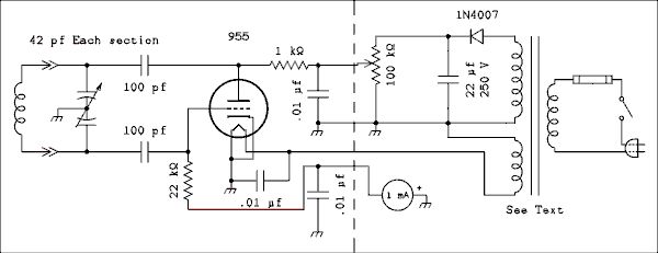

Gast #6398682
Mohandes H. schrieb:
> ein paar Schaltungen zum Dipmeter anschauen
Eine Brückenschaltung sollte angeblich die Empfindlichkeit steigern
lassen. Konzepte dazu findet man hier:
https://www.pe2bz.philpem.me.uk/Comm01/-%20TestEquip/-%20Generators/G-202-GridDip-01/gdo.htm
https://worldradiohistory.com/UK/Short-Wave-UK/50s/SWM-1951-04.pdf (p.
81)
Allerdings glaube ich, dass bei solchen Brückenschaltungen, die Brücke
immer wieder neu ausgeglichen werden muss, weil die Oszillatoramplitude
sich variiert als der LC-Resonator abgestimmt wird. Laut DipIt Handbuch:
"Die Schwingamplitude des Dipper-Oszillators ändert sich
schaltungsbedingt zwischen dem Anfang und Ende des Abstimmbereichs und
ist ferner stark von dem jeweils gesteckten Frequenzbereich abhängig.
Ein bei allen Modellen vorhandenes „Empfindlichkeitspoti“ muss laufend
nachgestellt werden um den Resonanzdip auf dem Messinstrument bei etwa
2/3 des Zeiger-Vollausschlags optimal erkennen zu können."
(https://www.qrpproject.de/Media/pdf/DipIt_1_3.pdf).

Ja, das wäre interessant. Der 'Kainka-Oszillator' ist ja einfach
aufzubauen und funktioniert offensichtlich.
Wäre spannend zum Vergleich dasselbe a) mit einem klassischen GRID(!)
Dipmeter (also mit Röhre) und b) mit einem FET aufzubauen. Und dazu eine
vergleichbare Schaltung mit bipolaren Transistoren.
Oben die Schaltung mit Röhre, ein Grid-Dipmeter von 1950. Der Klassiker!
Am Gitter wird die Spannung über den 22k für das Drehspulmeßgerät
abgegriffen, dort zeigt sich bei Resonanz dann der Dip. Über ein
100k-Poto wird die Anodenspannung variiert, es können verschiedene
Verstärkungen eingestellt werden.
Auf:
http://www.angelfire.com/electronic/funwithtubes/GDO.html
wird diese Schaltung und weitere (Nachfolger 1953 & 1962 - immer
dasselbe Prinzip) sowie die Operating Procedure gezeigt.
Würde man heutzutage eher mit einem FET bauen - das Prinzip bleibt
gleich.
Beim 'Kainka-Dipmeter' wird die Spannuug für den Dip ja an den Emittern
abgegriffen (ich habe auch eine ähnliche Schaltung gesehen, wo sie am
Kollektor abgegriffen wurde). Ich vermute stark, daß die klassischen
Schaltungen überlegen sind, was Empfindlichkeit und Trennschärfe
betrifft. Auch bei höheren Frequenzen werden die Transistoren
schwächeln.
> Hauptsache: der dippt.
Ja klar. Aber man kann sich gut von älteren Schaltungen insüirieren
lassen und davon lernen. Einerseits ist eine Verbesserung immer möglich
(und wenn es nur aus Freude am basteln ist), anderseits ist so ein
Dipmeter ja kein Präzisionsinstrument sonder eines um in der Praxis mal
schnell eine Schwingkreis durchzumessen.

P.S. Die Röhre 955 ist eine (wegen ihrer Bauform) sog. Acorn-Triode.
Diese wurden 1935 auf den Markt gebracht. Typische Anwendung:
Oszillatoren bis 500 MHz (bis hin zu 900 MHz). Bei dieser Bauform sind
die parasitären Kapazitäten (+ Miller-Kapazität) minimiert, ebenso die
Induktivitäten der Zuleitungen.
Die 955 gibts tatsächlich noch als NOS zu kaufen, für ca. EUR 20. Für
'normale' Frequenzen bis 30 MHz (oder auch bis 100 MHz) gibt es aber
einen Zoo von guten und gut erhältlichen Röhren.
Ich liebäugele ja mit der russischen 1SH24B, davon habe ich welche
rumliegen. Heizung nur 1,2V/13mA, also batterietauglich. Werden auch
Bleistiftröhren genannt, es gibt auch welche aus deutscher Produktion,
z.B. die DFxxx-Serie.

Ein herkömmlicher Dreipunktoszillator wo der Schwingkreis sehr hochohmig
am Gitter/Gate liegt sollte da aber wesentlich präziser sein.
