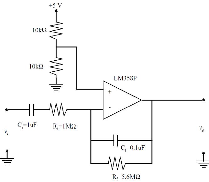

Ich habe mir eine Schaltung zusammen gelötet (analoger Inegrator mit
OP).
Vom Schaltbild habe ich nur einen LM324N anstatt eines LM358P benutzt.
Leider funktioniert die Schaltung nicht wie gewünscht. Ich habe ein sehr
hochfrequentes Signal drauf gegeben und dann nur etwas rauschähnliches
gemessen.
Könnte das an Grenzfrequenzen des OP liegen?
Danke für eure Hilfe

Bild ist angehängt.

Peter schrieb:> Was besagt diese Zeit?
Das du da einen Integrator mit dieser Zeitkonstante vor dir hast. Erst
wenn du da einen 0,1 Hz Rechteck einspeist, wirst du ein Dreieck mit
brauchbarer Amplitude am Ausgang erhalten, die mit wachsender
Eingangsfrequenz schnell kleiner wird.
Wenn du da 10 kHz einfütterst, mittelt sich der Ausgang auf die halbe
Betriebsspannung. Du müssest also entweder den 1MOhm kleiner machen oder
den 0,1µF - oder am besten beides.
Matthias S. schrieb:> Peter schrieb:> Was besagt diese Zeit?>> Das du da einen Integrator mit dieser Zeitkonstante vor dir hast. Erst> wenn du da einen 0,1 Hz Rechteck einspeist, wirst du ein Dreieck mit> brauchbarer Amplitude am Ausgang erhalten, die mit wachsender> Eingangsfrequenz schnell kleiner wird. Wenn du da 10 kHz einfütterst,> mittelt sich der Ausgang auf die halbe Betriebsspannung. Du müssest also> entweder den 1MOhm kleiner machen oder den 0,1µF - oder am besten> beides.
Wieso 0,1 Hz müssten es nicht 10 Hz sein?
Wenn nein, warum nicht?
Was soll das? Du versorgst den OP unsymmetrisch, baust dir eine
künstliche Masse bei Ub/2 aber Ein aus Ausgangsspannung beziehst du zur
negativen Versorgung hin, die bei dir als Masse gekennzeichnet ist.
Leute wenn ihr OP basteln wollt, dann fangt doch erst mal mit
ordentlicher symmetrischer Versorgung an bevor ihr euch an solche
Spezialkniffe wagt.
Das ist doch wahrlich nicht schwer, zwei 9V Blocks am Steckbrett reichen
für den Anfang.
Georg M. schrieb:> 1MOhm × 0,1µF = 0,1s
Ok, das ist mein Fehler, richtig sind natürlich 10Hz. Das ist aber
sowieso wurscht, da du eben 10 kHz einspeist - bei der Zeitkonstante
wird das zu Ub/2 am Ausgang integriert.

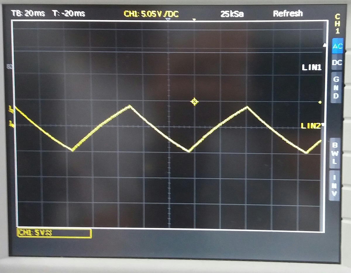

Bei 10 Hertz klappt es tatsächlich. Hin zu kleineren Frequenzen nimmt
die Amplitude zu und bei größeren ab. Ich erst mit einer 9V Batterie die
Versorgung gewährleistet. Seltsamerweise erhalte ich aber mit einem
Netzteil bei ca. 3,5 V ein gutes Ergebnis. Erhöhe ich dir Versorgung
(für den OP und die mit 5V gekennzeichnete Spannung) kommen Beulen in
das Ergebnis (integriert nicht ganz auf? Könnte an Kondensatoren
liegen).
Bild ist angehängt.
