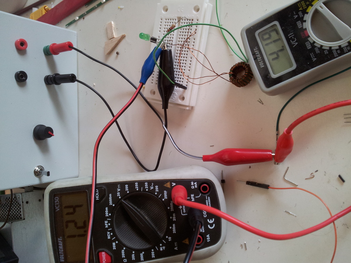

Ich bin recht neu in der Elektronikwelt und führe meist kleinere
Experimente durch oder baue kleine Schaltungen nach.
Vor rund 2 Wochen hab ich mir also ein Joule Thief nach einer Anleitung
im Internet gebastelt, was auch auf Anhieb funktionierte.
Als Ferritkern verwende ich einen 8mm hohen und 16mm breiten aus dem
Modellbau, der Kupferlackdraht stammt von einem alten Elektromotor (ich
habe zum Ferritkern und zum Kupferlackdraht also keine weiteren
Daten...)
Gestern wollte ich dann mal die Spannung messen,die zustande kommt-
parallel zum Pluspol der LED also eine Schottkydiode geschalten,
dahinter einen 32V Kondensator und dessen Kathode an die Kathode der
LED. Das ganze lud sich dann bis 4 oder 5 Volt auf. Aber ich wollte
natürlich mehr und das ganze ausreizen (leigt so in meiner Natur :D )
Also nen Vorwiderstand vor die LED und auf 3-5V Eingangsspannung
aufgedreht (weiß ich nichtmehr so genau). Der Kondensator lud sich bis
rund 11V auf, bis der Ladevorgang plötzlich stoppte. Wenige Sekunden
später ging der Transistor in Rauch auf (zu hohe Belastung durch den
Elko? )- also einen neuen,gleichnamigen eingebaut (BC547B) und erneut
angeschlossen: nichts funktioniert.

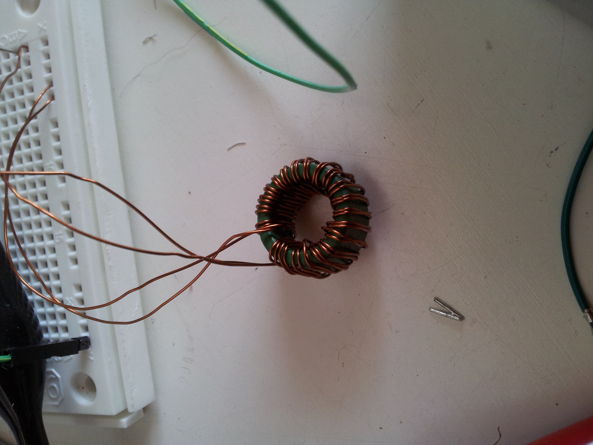

Mittlerweile habe ich ALLES durchgemessen und ausgetauscht. Die Spule
hat keinen Schaden davongetragen (beide Drähte leiten noch wie sie
sollen) (mit einer Spule mit ebenfalls 20 Windungen,aber isoliertem
Kabel bewickelt und anderem Kern tut sich auch nichts, bei
Wicklungszahlen von 4-40 auch keine Änderung) , das Steckbrett ist in
Ordnung (ein anderes brachte auch keinen Erfolg) , der Widerstand ist in
Ordnung (wurde auch getauscht), die LED funktioniert ebenfalls. Selbst
direktes verlöten der Bauteile brachte keinen Erfolg. Betrieben wurde
das ganze anfangs mit einem Akku aus einer Solar-Gartenlampe (1,2V ,
300mah),später aber mit meinem "Labornetzteil" aka LM 317. Beides
funktioniert nun nichtmehr.
Wenn an der Schaltung 1,25 V anliegen fließt ein Strom von 4 maH (hab
ich mit 2 Multimetern gemessen),die LED aber bleibt komplett aus.
Transistor: BC 547B
Spule: Ferritkern mit 20 Windungen Kupferlackdraht (selbstverständlich
in der gleichen Richtung gewickelt)
LED: alles durchprobiert,sämtliche Versionen mit 20mA,10mA,4mA Verbrauch
Spannungsquelle: 1,2 Volt entweder aus einem Akku oder aus einem
regelbaren Netzteil
Widerstand vor Basis: entweder 440 Ohm, 1KOhm oder ein Poti mit 0-10KOhm
Aufgebaut wie z.B.
http://rimstar.org/sdenergy/joule_thief/joule_thief_circuit_diagram_schematic.jpg
Ich sehe nichts was die Funktion noch beeinträchtigen könnte, da alle
potentiellen Störfaktoren beseitigt wurden. Im DAteianhang sind noch
einige Bilder.
An was könnte das liegen?
Vielen Dank im Vorraus!
MfG Konrad

Hallo Konrad,
wenn der Transistor beim 1. mal funktioniert hat, ist er grundsätzlich
geeignet. Falls deine Bauteile wirklich alle noch funktionieren, dann
kann es nur ein Schaltungsfehler oder ein Kontaktproblem sein.
Bei den Steckbrettern kann es schon mal vorkommen, daß eine
Kontaktstelle schlecht ist. Löte die Bauteile doch einfach mal fliegend
zusammen, dann hast du schon mal guten Kontakt.
Da fällt mir noch ein, pole doch mal eine der Wicklungen deiner Spule
um. Die Schaltung steht und fällt mit der Polarität der Spulen.
Viel Erfolg. Tom

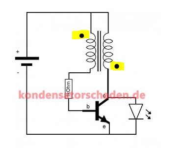

Wie hast Du denn die Spule angeschlossen? Das sieht aber so gar nicht
nach dem Orignal aus ... So wird das nicht funktionieren ... oder siehst
Du auf dem Original-"Schaltplan", dass dort zwei Enden der vier
Spulenenden zusammen geschaltet werden?
Die Anzahl der Bauteile und Verbindungen ist ja eigentlich recht
überschaubar ...

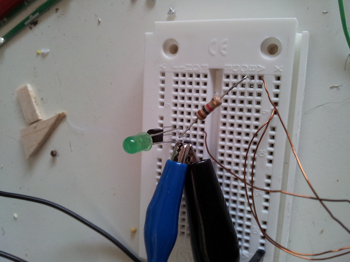

Gast #4089149
Konrad P. schrieb:
> Ich hab jetzt alles zusammengelötet,ausgewechselt,auf mehreren
> Steckbrettern ausprobiert- es mag einfach nicht beginnen zu Oszillieren!
Mach doch mal ein Foto, von der zusammengelöteten Version, so dass man
darauf alles sieht. (Aber Bildformate bitte beachten)
Vielleicht erkennt man dann etwas, was nicht stimmt.

Nein,zeigt sie nicht. Die 2 zusammengeschaltenen Drähte sind so,da der
Widerstand entgenen dem Schaltplan direkt vor der Basis sitzt. Das
widerum ist zu stande gekommen weil ich das ganze ursprünglich nach
diesem Link gebastelt hab:
http://www.kondensatorschaden.de/how2-joule-thief-selber-bauen/
Ich poste gleich ein Foto einer gelöteten Version,muss nur schnell eine
neue machen da die alte schon wieder zerlegt ist ^^

Hast Du auch beachtet, dass beim BC547B der Emitter (= GND-Anschluss)
von vorne betrachtet rechts sitzt? Sieht mir nicht so aus, wenn ich das
Bild betrachte ...

Hast du die beiden Punkte auf der Spule gesehen, und auch
berücksichtigt?
Ich denke eher nicht.
(Dies kennzeichnet jeweils den Wicklungs-Anfang)

Den richtigen Link hab ich nicht gepostet da ich in auf Anhieb nicht
fand.
Aber egal: Es funktioniert. Der Fehler war auch im zusammenhang mit dem
Bild-nach dem ersten wurde das ganze zuerst gebaut,da ist GND auch
korrekt am Emitter,der rechts liegt. Das Bild das ich verlinkt habe
zeigt das aber anders,weshalb das ganze nach dem Neuaufbau nicht
funktioniert hat.
Danke Dieter Frohnapfel!
Aber trotzdem die Frage: Warum sind _Kollektor und Emitter bei 2N4401
und BC547B  vertauscht? Ist das nicht genormt?

vermute er hat einen Kern mit zu geringem AL-wert, da geht mit 20
Windungen nix.
Verstehe auch nicht warum man sich diese unsägliche Wickelei geben muss,
wo doch jedes Jahr 28Millionen Schaltnetzteile auf den Elektronikschrott
wandern, die alle eine "joule thief ready" Gleichtaktdrossel beinhalten.
Deshalb behaupte ich - nachdem wir in workshops nach beiliegender
Bauanleitung von 2008 zig bis hunderte gebastelt haben - jede
Gleichtaktdrossel mit mindestens 2 x 10mH und ein BC337B/C
wird funktionieren.
