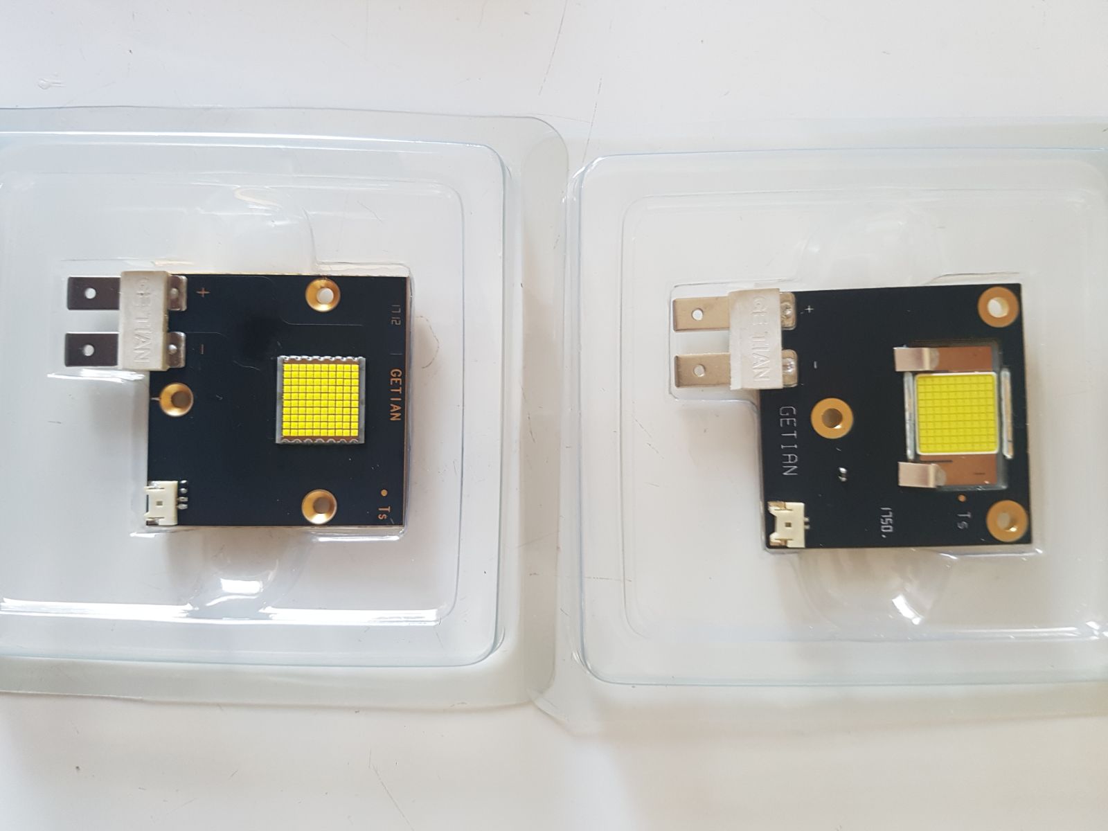

Hallo ich suche einen Treiber für eine high power COB LED. Die LED
benötigt 36V und 15.5A bei voller Leistung und bringt dann 500W Output.
Hat jemand einen Schaltplan für einen konstantstromtreiber mit dieser
Leistung und dimmbar sollte er sein.

Bei dieser Leistung ist es wahrscheinlich, daß die Versorgung vom
Netz erfolgen soll - aber, da Du es nicht schriebst, nicht sicher. :)
Hast Du ein Datenblatt, damit man sich zumindest der Parameter der
"LED" (tatsächlich bestehend aus mehreren LEDs) sicher sein kann?
Gast #5471692
Ebenfalls interessant wäre die gewünschte Qualität / Preis Kombi.
Ungefähr zumindest. Und werden COBs nicht an ca. 36,7V Konstant-
spannung betrieben? (M.W. sind da mehrere LEDs seriell zu Strängen,
und diese dann samt jew. Vorwiderstand parallel geschaltet. Nicht?)

Auf dem Modul ist noch ein Anschluss. Dieser ist für den
Temperatursensor. In die Regelung mußt Du diesen Sensor mit einbeziehen,
sonst verabschiedet sich die LED sehr bald thermisch.
Ohne dicken Kühlkörper ist bei 5W Schluss mit dem Teil.

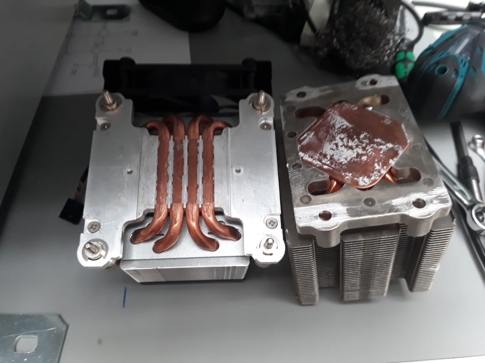

Ich dachte zur Kühlung verwende ich einen dicken cpu Lüfter. Lüfter auf
volle Leistung laufen lassen. Die Temperatur muss natürlich überwacht
werden, und im Extremfall die led abschalten!!

@Rouven F. (Firma: Keine) (madmax1973)
Schon mal überlegt, wieviel Wärme so ein Lüfter im Normalfall abführen
muss/kann? Das sind eher um 100W, bei deiner LED sind es um die 350W
(bei 500W elektrischer Leistung)

Und hier mal die Auflösung zum Typ der COB
http://www.getiangroup.com/index.php?m=content&c=index&a=show&catid=34&id=17
Da gibt es auch Datenblätter (PDF).
Allerdings werden diese nicht als PDF gespeichert. Man muß selber den
die Extention *.pdf" hinzufügen.
> Die led soll von einem schaltnetzteil gespeist werden. Und es handelt
> sich um eine led nicht mehrere. Kann auch sein das es 36,6v sind.
Quatsch! Eine COB ist per Definition ein Array aus vielem Einzel-LED.
Hier in dem Fall offenbar mind. 10x10.

Die vom TO angebene LED kann zwar real 500 Watt Spitzenleistung,
allerdings nur bei entsprechender Kühlung.
Siehe:
Dürfte also nicht ganz einfach und preiswert werden. So ein "CPU-Quirl"
reicht für evtl. für max. 100 Watt Dauerleistung. Wenns nur als
Hobby-Umbau für den Partykeller sein soll reicht das wohl aus. 35000

Eine 100W COB LED habe ich bereits in meinem GoldenScan3 verbaut und im
direkten Vergleich nebeneinander hatte es bereits 70% der Leuchtkraft
vom Scanner daneben, welcher ein neues Leuchtmittel und gereinigte
Optiken hatte.
Gekühlt wurde es über ein kleines Kühlrippensystem mit minilüfter:
https://rover.ebay.com/rover/0/0/0?mpre=https%3A%2F%2Fwww.ebay.de%2Fulk%2Fitm%2F352033784969
Von den zwei Original Linsen wurde nur eine übrig gelassen und das LED
System so angebracht das möglichst viel Licht genutzt wurde.
Für die 500W LED brauchen wir nur noch den Treiber, der auch den
Temperaturfühler mit einbezieht von der LED.
Die Kühlung habe ich bereits unter Kontrolle bekommen, mit dem Mix aus
einem CPU Kühler und einer "all in one" wasserkühlung für nen paar €.
