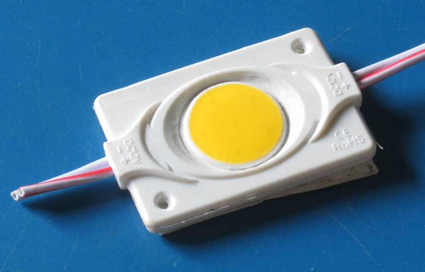

Hallo alle zusammen,
eine Frage habe ich:
Kann die im Bild gezeigte LED wirklich langfristig funktionieren?

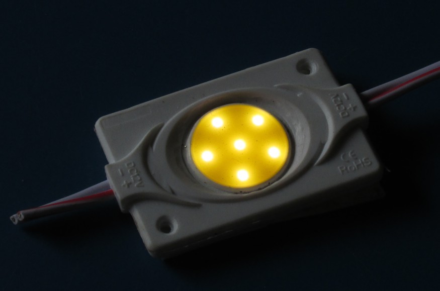

Sie zieht bei 12 Volt ca. 160 mA, der Durchmesser der leuchtenden
Schicht beträgt 17mm. Das Exemplar im Bild ist warmweiss. Weitere Daten
dazu hat der Händler hier leider nicht. Das zweite Bild zeigt die LED
bei 7,5 Volt, die Spannung, bei der sie schwach zu leuchten beginnt.
Das ungewöhnliche ist, dass die LED in Kunststoff gefasst ist und auch
von unten keinerlei direkten Kontakt zu einem Kühlkörper ermöglicht.
Dazu kommt noch, dass rückseitig ein (wärmeisolierendes) beidseitiges
Klebepad als Befestigungshilfe angebracht ist.
Wie kann so die erzeugte Wärme überhaupt abgeführt werden, um eine
zulässige Betriebstemperatur zu erreichen?
Beste Grüße
Ulrich
Gast #5272634
Wenn du sie nach 10 Minuten noch gut anfassen kannst, und zwar in der
gewünschten Einbausituation, ist es gut. Das sind dann nur etwas mehr
als 40 Grad außen. Innen etwas mehr, aber 60 Grad sind normalerweise
kein Problem.
Gast #5272639
Laut Deiner Aussage scheinst Du den Wärmeleitkoeffizienten des
Kunststoffes zu kennen (mitsamt dem Klebepad natürlich).
Wie groß/klein ist der?
Gast #5272666
Ulrich E. schrieb:
> der Durchmesser der leuchtenden Schicht beträgt 17mm.
Dann ist die Breite etwa 30mm und die Länge etwa 40mm (möglicherweise
sitzen die Chips sogar auf einem Wärmeverteiler aus Blech). Ich meine
das reicht für 2W und 60K Übertemperatur also etwa 30K/W. Ein
DIP40-Gehäuse hat etwa 35K/W.
Gast #5272816
Hoffentlich sind es deutlich weniger als 30k/W. Sonst haben die LEDs bei
20 Grad Außentemperatur ja bereits 80 Grad, das ist für eine hohe
Lebensdauer schon zu viel. Und die Außentemperatur der eingeschalteten
Lampe ist sicher nicht nur 20 Grad.
Damit mein Vorschlag mit dem Anfass-Test funktioniert, muss der
Widerstand schon unter 10k/W liegen.
Mir fällt leider nicht ein, wie man den Widerstand genauer bestimmen
kann. Ich kann mir aber gut vorstellen, dass die Konstruktion schon
deutlich besser ist als ein DIP40. Die LEDs sind, wie auf dem rechten
Bild erahnt werden kann, ziemlich nah an der Oberfläche, während das DIP
noch einen Hohlraum für Bonddrähte und darüber Plastik hat. Man muss
dann aber auch wirklich direkt auf der Leuchtfläche fühlen.

Die LED wird schon zurechtkommen. Das entspricht grade mal 4 Duris E5
auf 12cm²(?) und auch Kunststoff kann Wärme leiten. Geringere Temperatur
erhöht aber deutlich die Leuchtstärke und Lebensdauer, also auf jeden
Fall auf einer massiven Oberfläche montieren und nicht "zubauen".
Gast #5272903
Wenn Du die LED mit weniger, zB halber Leistung betreibst, waere auch
der Wirkungsgrad besser. Und auch die Lebensdauer. 100000h liessen sich
erreichen.  Nach dem Bild waeren 6 LED und drei in Serie in dem Chip
verbaut.

#5273067
Du siehst die Sache ein klein wenig zu pessimistisch.
Die Leistungsaufnahme ist knapp 2W ( 12W x 0,16A = 1,92W)
Davon geht aber ein Teil als Licht weg. Je nach Effizienz kann man mit
ca. 25...35% rechnen. Es bleibt also eine Wärmelast von ca. 1,3...1,4W.
Mit 30K/W käme man auf ca. 40 Grad Erwärmung.
60...65°C wäre nicht super komfortabel, aber noch ok.
Über 80°C ist da schon um einiges härter.
Das ist echt unnötig. Da kämme man ja nur auf ca. 13 Grad Erwärmung.
> genauer bestimmen kann.
Man kann auch eine einfache Faustregel nehmen. Pro 1W sollte man ca.
10cm² effektive Kühlfläche haben. Ca. 20cm² wären großzügig.
Falls man die Gehäuseoberfläche (unten und oben) als halbwegs effektive
Oberfläche annehmen kann, wäre es für die Leistung schon genug.
Aber die Variante: "Eine Weile laufen lassen, und dann mit den Fingern
prüfen" ist in dem Fall wirklich einfach und zuverlässig genug.
Gruß Öletronika

Gast #5273221
Das was ölektronika schreibt sehe ich auch so.
Man sollte auch bei aller Wärmeleitung des Kunststoffes bedenken, dass
die Ableitung an die Oberfläche das Eine ist. Von der Oberfläche muss
diese ja dann auch wieder weg.
Ein Transistorgehäuse mag eine Wärmeleitung von unter 1k/W liegt. Damit
lassen sich 10W aber auch nur verheizen wenn ein entsprechender
Kühlkörper dranhängt.

OP #5273363
Danke erstmal für eure Antworten zur Frage.
> verbaut.
Denke ich eigentlich auch. Komisch ist dabei nur, dass bereits bei 7,5
Volt ein Stromfluss einsetzt, der die weisse LED schwach leuchten lässt.
Die Neugier ist geweckt. Ich werde eine LED opfern und zerlegen - bei
DEM Preis ein verschmerzbarer Verlust.

Gast #5273385
> verbaut.
12V LED Module haben meistens 3 LED's in Reihe und davon eventuell
mehrere Stränge parallel geschaltet.
So gesehen passt die gemessene Spannung dann.

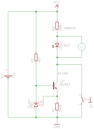

#5273423
@Ulrich E. (sudu)
Warum? Miß es doch (semi)professionell. Siehe Anhang.
Mit der Schaltung kann man mit S1 zwischen voller Leistung und 1mA
Prüfstrom umschalten. Mit 1mA Prüfstrom legt man das Ding in eine
Styroporbox und heizt mit einem 22Ohm/10W Widerstand die Temperatur
hoch. Wenn die für ein paar Minuten stabil steht, mißt man z.B. bei 30,
60 und 90°C die Flußspannung der LED.
Wenn man die Kennlinie ausgemessen hat, betreibt man die LED mit
Nennstrom für vielleicht 5-10min, dann sollte sie thermisch
eingeschwungen sein (S1 schließen). Dann schaltet man schnell S1 aus und
mißt die Spannung der LED. Über die vorher ermittelte Kennlinie kann man
nun die Temperatur bestimmen, siehe Exceltabelle. Die Messung sollte
möglichst schnell in 1-2s erfolgen, damit die LED nicht zu sehr
auskühlt. Trick. Man nutze die Minimummessung der meisten modernen DMMs,
denn die niedrigste Flußspannung entspricht der höchsten Temperatur. Wer
das genauer und schneller machen will, ersetzt S1 durch einen MOSFET und
den Spannungsmesser durch einen Differenzverstärker. Das Ganze wird dann
per uC gesteuert und gemessen und kann seine Daten per UART ausspucken.
Been there, done that.
Die LED hier im Thread hat ja schon einen Vorwiderstand eingebaut, da
braucht man R3 nicht. Der ist nur dazu da, den Nennstrom der LED1
einzustellen, wenn man kein Labornetzteil mit Strombegrenzung hat (G1)
und eine einzelne LED messen will. Also entweder 12V Konstantspannung +
R3 oder Labornetzteil mit einstellbarer Strombegrenzung ohne R3.
Viel Erfolg mit der Meßmethode.
OP #5273480
> Das ist für eine weiße LED bei 2,5V (=7,5/3) ganz normal.
Wenn das so ist, dann würden ja grundsätzlich, egal wie effizient die
verbauten LED selbst sind, bei allen 12-Volt-LED-Leisten allein an den
seriellen Vorwiderständen bereits 4,5/12 = 37,5% der eingespeisten
Leistung verbraten. Nicht gerade wenig finde ich. Da könnte man ja fast
besser 4 LED in Serie schalten...

#5273529
@Ulrich E. (sudu)
Ist auch so.
Aber nur, wenn man dann eine Konstantstromquelle spendiert, welche
auch mit wenig Restspannung arbeitet. Denn 4x3,2V=12,8V. Da braucht man
schon die klassischen 13,8V, damit das funktioniert.
