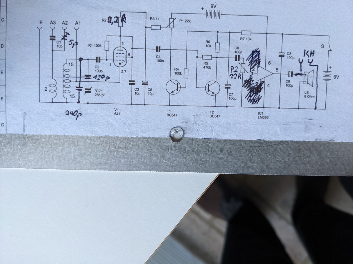

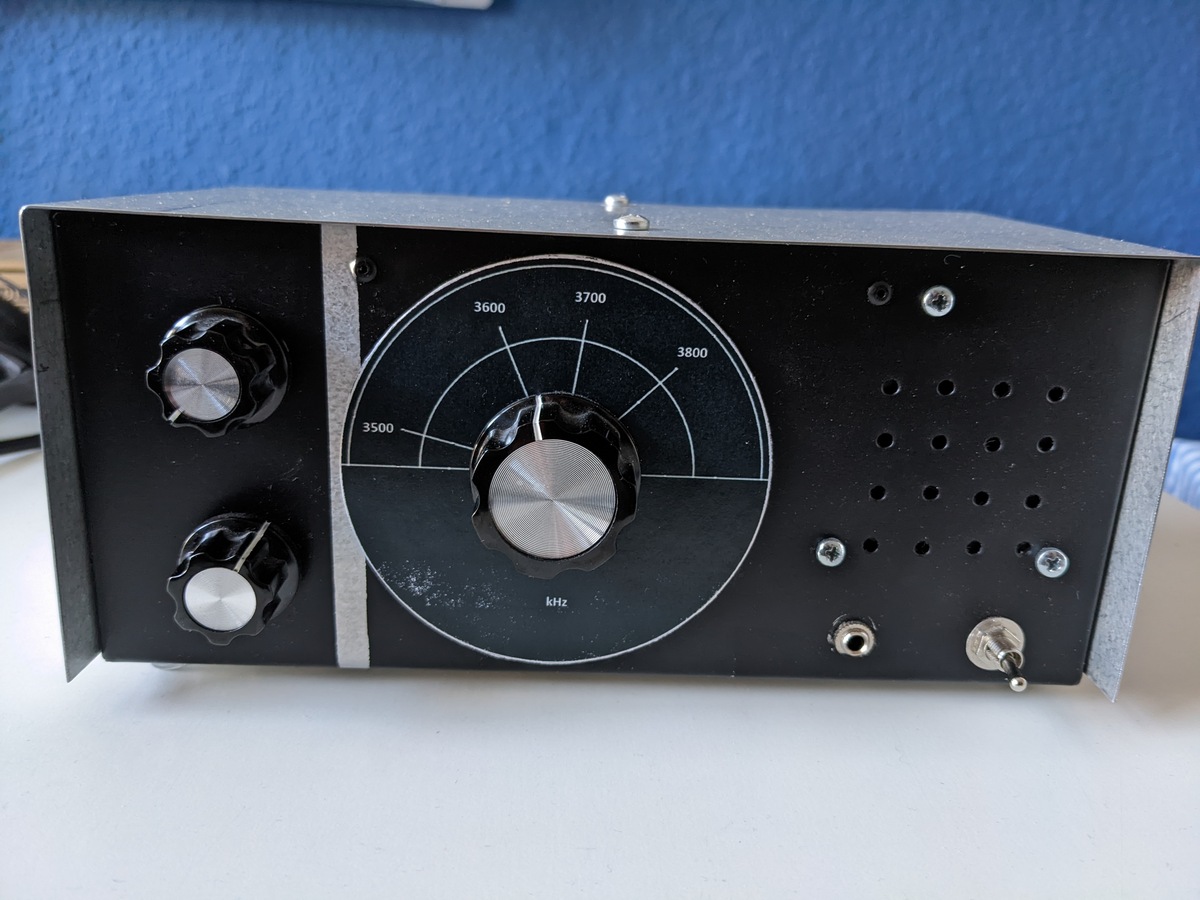

Liebes Forum,
ich habe mich angemeldet, weil ich mit einem Problem nicht weiterkomme.
Ich werde im Sommer meine Afu-Lizenz machen und betreibe jetzt schon
viel Empfang. Dazu habe ich ein Franzis Röhrenradio zum 80-m-Audion
umgebaut, indem mit einigen dem Drehko parallel und in Reihe
geschalteten Folienkondensatoren das Band auf etwa 3480 kHz bis 3900 kHz
gespreizt wurde. Die Schaltung wurde in ein Metallgehäuse eingebaut. An
20 m Draht, befestigt an der Hauswand, und einem Erdspieß habe ich so
schon etliche Stationen empfangen. Nun hatte ich die Erlaubnis, auf
einem ehemaligen Heuboden, der lediglich mit Eternit gedeckt ist, 42 m
Draht als Antenne zu spannen. Als ich meinen Empfänger anschloss (nur
Antenne, keine Erde, weil l/2-Langdraht), war nur starkes Rauschen und
NDR 2 aus dem UKW-Bereich(!) zu hören. Ein Trimmer 0-5 pF zwischen
Antenne und Empfängereingang A2 zur Entkopplung veränderte nur die
Lautstärke, brachte aber keine Verbesserung. Das unter dem Heuboden
befindliche Haus besteht lediglich aus zwei Schichten Klinker, deren
Zwischenraum mit Stroh gefüllt ist; der EMV-Störnebel dürfte zudem
gering sein. Eigentlich mit der langen, resonanten Antenne sehr gute
Bedingungen. Ich würde mich sehr freuen, wenn mir eine erfahrene Person
das Problem erklären und mir weiterhelfen könnte.
Schöne Grüße
Jan

Gast #6997858
Vielleicht schwingt die Röhre irgendwo parasitär
auf UKW, dann hättest du ungewollt  eine
selbstschwingende Mischstufe gebaut, die UKW-Frequenzen
runtermischt. Oder die Rückkopplung ist so stark das
Oberwellen im UKW-Bereich entstehen und die dann
UKW-Frequenzen runtermischen. Manchmal hilft ein
Widerstand so etwa 1kOhm in Reihe mit dem
Steuergitter der Röhre.
OP #6997861
Der Antennendraht war direkt an die verschiedenen Eingänge
angeschlossen, keiner brachte den gewünschten Erfolg. Ich werde sowohl
den Kondensator, den Widerstand als auch den Fuchskreis probieren.
Vielen Dank für die Hinweise!
(Firma: مهندس) #6997961
Die 6J1 (ähnlich EF95) ist eine HF-Pentode  die bis in den UKW-Bereich
verstärkt. Deswegen kann es gut sein, daß da parasitäre Schwingungen
auftreten.
Günter Lenz schrieb:
> Widerstand so etwa 1kOhm ...
Guter Tipp. Wird gemacht um parasitäre Schwingungen zu unterbinden.
Wichtig: den Widerstand direkt an das Gitter anlöten (also ohne lange
Drähte)!

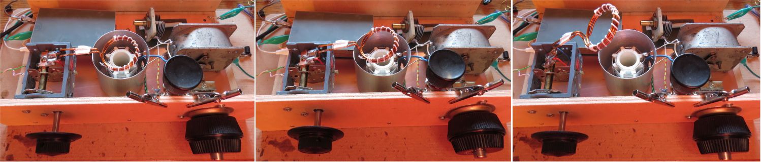

#6999118
Stefan M. schrieb:
> Ich konnte mit grösseren Antennen oder -wie auch immer angekoppelten-
> Langdrahtantennen nie einen besseren oder klareren Empfang erzielen.
IMO sollte die Schwingkreisspule so wenig Signal wie möglich aufnehmen.
Dadurch können starke Stationen wirkungsvoller gedämpft werden. Auf dem
Foto sieht man die Schwingkreisspule (Q=250), welche mit Hilfe eines
Alubechers abgeschirmt ist. Die Koppelspule, bestehend aus 3 Windungen,
bewegt sich bei voller Kopplung in den Alubecher hinein. Ausgedreht
beträgt der Dämpfungsfaktor ~50dB. Dazu hab ich einen alten
Drehkondensator mit Untersetzung leergeräumt und die Koppelspule am
Rotor befestigt.
Mit dieser Anordung kann man ein Audion ohne Probleme an der 80m EFHW
betreiben und CW- bzw. SSB-QSOs empfangen. Oft sind auch Stationen aus
Übersee zu höhren.

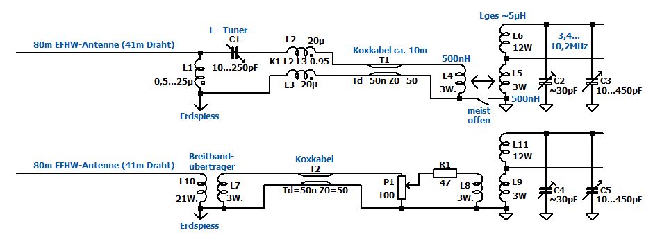

Gast #6999925
Schau mal in diesen Beitrag:
Beitrag "Re: verbessertes Ten-Tec Audion"
J1 ist hier eine einfache, aber sehr empfehlenswerte HF-Vorstufe, weil
sie Störungen schon im Vorfeld beseitigt.
außerdem sorgt sie dafür, dass ein "überdrehtes" Audion keine
Störabstrahlung senden kann.
Den Balun könnte man mit zwei getrennten Wicklungen ausführen, dann geht
weniger elektromagnetisches Geprassel über.
https://www.mikrocontroller.net/attachment/145674/TT_in.PNG
Mit dem Poti kann man Störer "wegregeln". Das erscheint erst mal
paradox, funktioniert in der Praxis allerdings gut. Man regelt einfach
das Poti so weit runter, dass die Empfangslautstärke der empfangenen
Station noch nicht oder nur wenig zurückgeht. Dabei stellt man oft fest,
dass viele Störer wie von Geisterhand verschwinden.
