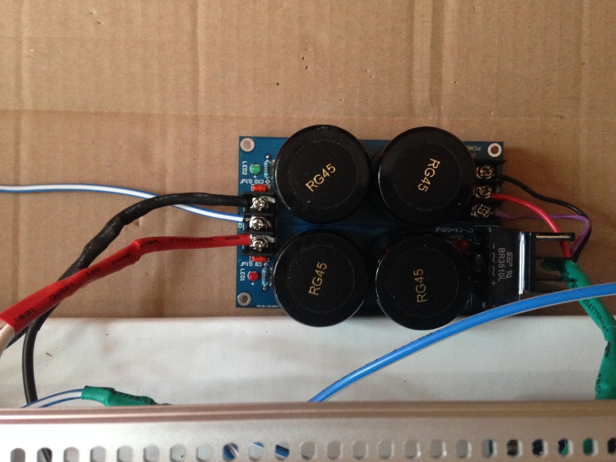

Ich will mir einen Verstaerker bauen und moechte zwei Mono Platinen in
ein Gehäuse bauen und dafür moechte ich diese Versorgungsplatine
http://www.ebay.de/itm/222145677692?_trksid=p2060353.m2749.l2649&ssPageName=STRK%3AMEBIDX%3AIT
verwenden.
Nun meine Frage
Kann ich mit dieser einen Platine beide monoplatinen parallel betreiben,
s.h. die +40V und die -40V an beide Platinen anschließen und diese somit
parallel mit dem Netzteil betreiben?
Ja, wenn der Netztrafo stark genug ist und der Brückengleichrichter an
einen Kühlkörper geschraubt wird.
Da Netztrafos in Audioverstärkerung immer unterdimensioniert sind und
daher keine Dauerbelastung aushalten, nimm einen Netztrafo mit
eingebauter Temperatursicherung.
Die 20000uF pro Spannung reichen jedenfalls.
http://www.dse-faq.elektronik-kompendium.de/dse-faq.htm#F.30
Achte auf saubere Sternverdrahtung.

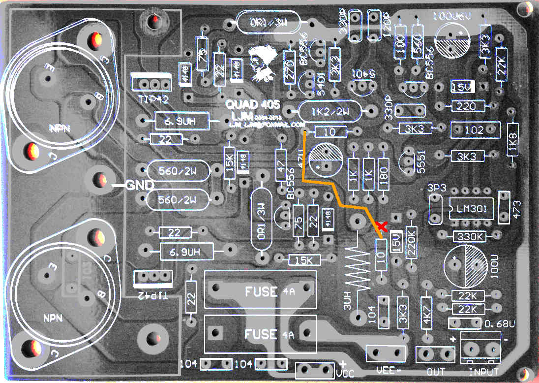

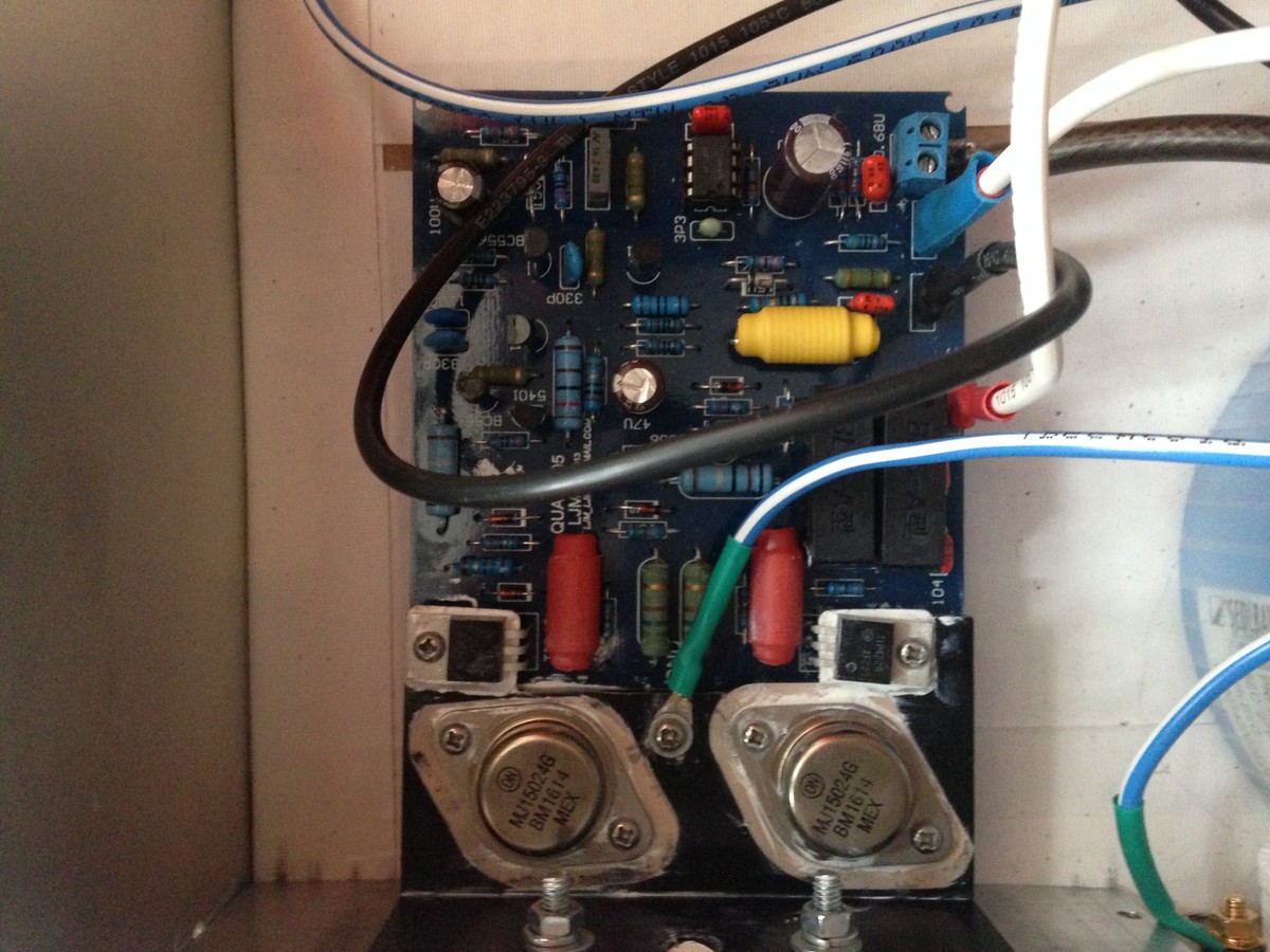

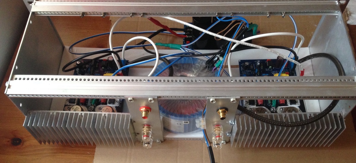

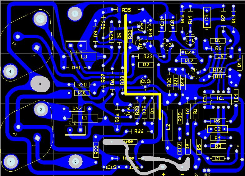

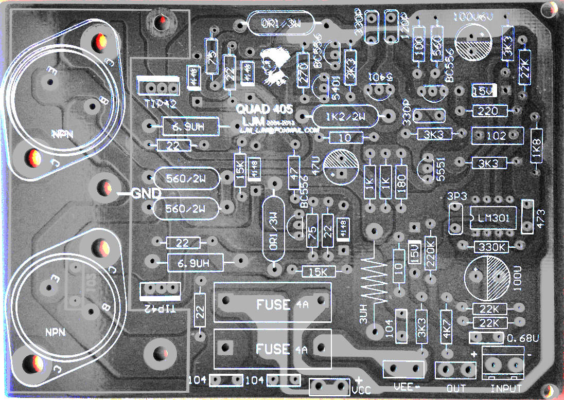

jetzt habe ich das Netzteil und die Verstaerkerplatinen aufgebaut.
Ich habe folgende Platinen
http://www.ebay.de/itm/Ref-QUAD405-amplifier-board-2-0-channel-MJ15024-Verstarker-Bausatz-DIY-Kit-HIFI-/261933502400?hash=item3cfc740fc0:g:AXsAAOSwMmBVgTmx
Die beiden Platinen habe ich parallel an das Netzteil angeschlossen und
habe jetzt folgendes Problem,
Ich habe beide Platinen jeweils einzeln ausprobiert und Sie
funktionierten zunaechst.
Als ich dann beide Platinen an das Netzteil angeschlossen habe (gemessen
-41,8V und +41,8V), kam quietschen aus den Lautsprechern, die Musik lief
im Hintergrund zum quietschen, ich schaltete sofort aus. Dann probierte
ich es wieder einzeln und dann funktionierte zwar jeweils die einzelne
Platine, jedoch wird der Widerstand R39 extrem heiß und verfärbt sich.
Die Drossel L2 (3uH) wird auch heiß, jetzt weiß ich nicht mehr weiter.
Ich hoffe ihr könnt mir helfen.
#4949106

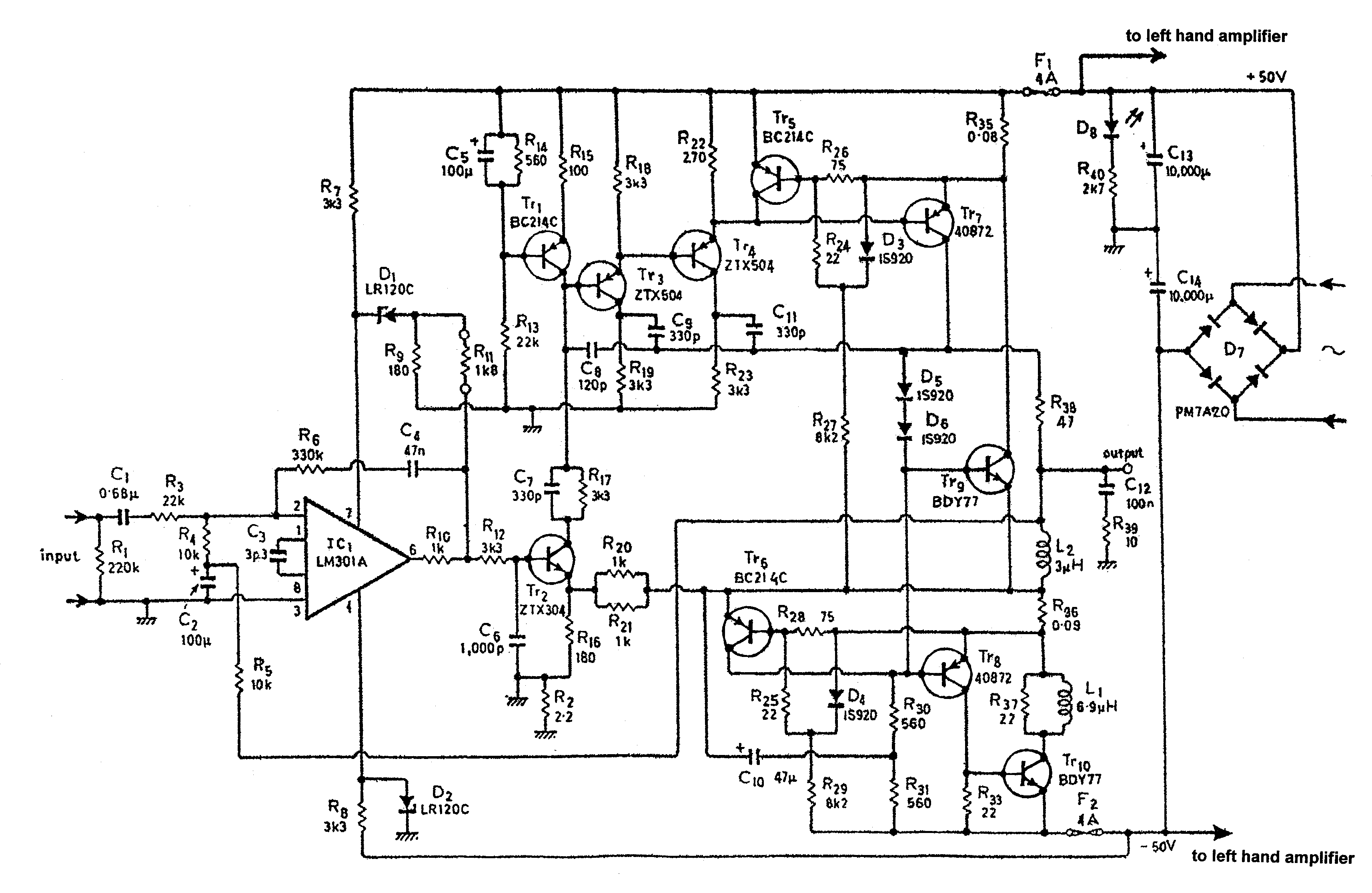

Hmm, die Schaltung schwingt auf hoher Frequenz.
Wie man am Service Manual von Quad sieht
http://85.144.220.212/nvhr/Quad_405.pdf
hatten die auch Probleme damit, daher die immer neue Positionierung von
Kondensatoren in der Nähe der Sicherungen.
Die Frage ist, welche Anordnung die beste ist. Die letzte ?
100nF hinter der einen und vor dem anderen Sicherung, direkt an den
Masse-Sternpunkt, und eine Diode gegen Probleme mit den 3uH.
Aber da ist die Schaltung auch schon ganz anders, mit TL071 statt deinem
LM301.
Moderne Transistoren habnen nicht unbedingt dasselbe Verhalten wie alte
Transistoren, daher kann eine Schaltung, die im Original stabil war, mit
moderner Bestückung ins Schwingen kommen. Und die Drosseln mit 3uH und
6.9uH zeigen, daß der Hersteller ein Problem hatte. Zu grosszügige
Bedämpfung verschlechtert aber auch den Klang.
Man betreibt schlauerweise den Verstärker erst mal mit Glühlampen an
Stelle der Sicherungen. Dann natürlich trotzdem mit Kühlkörper am
Aluminiumwinkel. Da doie Platine selbst keine Abblockkondensatoren
enthält, nehme ich an, daß das Schwingen von instabiler
Versorgungsspannung kommt, also sind die 100nF sicher gut, 1uF wäre auch
ok, zu grosse Elkos verhindern aber daß die Sicherungen schützen wenn
mal ein Kurzschluss die Endtransistoren überlastet.
Gast #4949128
Hallo Michael,
kannst Du dir erklaeren warum das Problem mit den beiden Platinen
parallel entsteht.
Als ich am Anfang die Platinen einzeln betrieben haben funktionierten
diese auch.
Mit instabiler Versorgungsspg. beziehst du dich auf die Spannung
innerhalb der Verstaerkerplatine oder meinst du die Netzteilplatine?

Hallo Jobst,
kann gerade kein Bild machen (erstmal Lust verloren und demontiert).
Ich wills aber kurz beschreiben:
Ich habe an U- ein Kabel geschraubt an das ich zwei weitere parallel
angeloetet habe. Das gleiche habe ich mit U+ getan.
Die Masseleitung habe ich aufgeteilt in Masse zum Winkel der Platinen
und zu beiden Lautsprecherausgaengen.
Gast #4949219
> LM301.

#4949268
Noroc schrieb:
Eieiei ...
Schaltplan und Layout sind Grütze.
Schaltplan und Layout passen nicht zusammen ...
Wenn das Layout tatsächlich so ist, benutze als Masseanschluss die
Fläche, an der R1 und D2 angeschlossen sind.
R2 ist großartig.
Das erscheint mir, als wenn jemand mit halbwegs Ahnung einen Verstärker
mit getrennter Eingangs- und Ausgangsmasse entworfen hat. Ein HiWi hat
dann diesen Plan gezeichnet und beide Massen in einen Pott geschmissen -
ist ja beides Masse (Siehe Funktion R2). Im Layout macht R2 dann etwas
völlig anderes, was man auch nicht im Plan findet. Das Layout ist von
jemandem designt, dem nur wichtig war, dass eine Verbindung da ist.
Wenn ich das richtig sehe, dann ist das insgesamt ein invertierender
Verstärker. Wenn die Spannung am Ausgang nach oben schießt, dann steigt
durch den Snubber (C12/R39) auch das Potenzial auf Masse. D.h. die
Eingangsspannung sinkt gegenüber Masse aufgrund des gemeinsamen
Massebezugs vom 2. Kanal (Verbunden in der Quelle), die Ausgangsspannung
steigt weiter. Bis zum Poller. Dort angekommen, sinkt das Massepotenzial
wieder und der Vorgang startet in die andere Richtung.
Bedanken darfst Du Dich bei dem Heini, der die beiden Massen
zusammengeführt hat.
Und nun kommst Du mit wenig Ahnung und muss versuchen, die dadurch
entstandenen Probleme zu lösen.
Mein Vorschlag:
- R39 auf der Masseseite hochlegen und mit einer eigenen Leitung mit dem
Sternpunkt verbinden.
- Wie oben schon geschrieben, Masseleitung an Massefläche.
- Masse der Eingangsbuchse mit eigener Leitung an den Sternpunkt.
Ich zähle so 8 Leitungen zum Sternpunkt auf der Kondensatorplatine.
Jobst

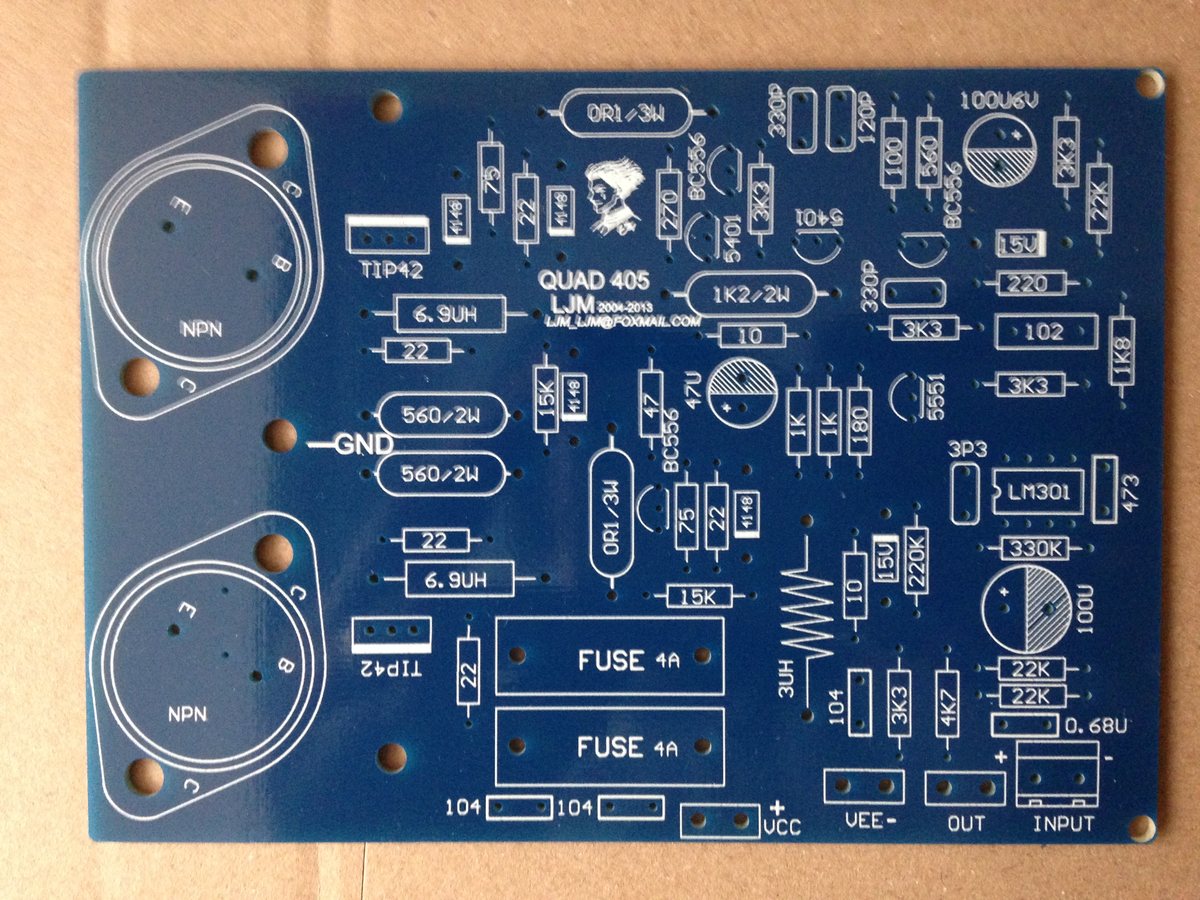

Gast #4949438
Hall Jobst,
Ich habe jetzt mal ein paar Bilder von meinem Aufbau und haenge auch
zwei Bilder die ich von der pcb gemacht hatte an.
Bitte schau es Dir mal an, vielleicht faellt Dir ja noch etwas auf.
Wie Du sehen kannst, ist der Eingang jeweils hinten rechts geschraubt
und dort ist die Masse separat geschraubt, so dass ich die extra separat
gelassen habe.
Ursprünglich hatte ich ja hier gefragt ob ich das Netzteil für beide pcb
verwenden kann, offensichtlich doch nicht, da dadurch die beiden pcb
gegenläufig aufschwingen. Oder gibt es eine Moeglichkeit die pcb dich
zusammen zu betreiben?
Denkst Du das bereits Bauteile kaputt sind?

#4949509
Moin!
Ich habe aus den beiden Bildern der nackten Platine mal angehängtes Bild
gemacht.
Das ist nochmals ein anderes Layout, nochmals eine andere Schaltung.
Es werden auch andere Bauteile benutzt.
Es ist schwer so weitere Tips zu geben.
Die von Dir gemachte Masseverdrahtung ist auch keine Sternverdrahtung.
Der Sternpunkt muss an der Netzteilplatine sitzen. Dort. Direkt.
Jobst
Gast #4949521
Hallo Jobst,
Alle Leitungen bekomme ich nicht in die Klemme der Netzteilplatine,
denkst Du das dadurch ein Problem entsteht?
Die Leitungen sind ja direkt dahinter zusammengeführt.
Soll ich das mit den Eingaengen machen, oder gibt es dadurch neue
Probleme?
No

#4949546
Wie schon gesagt, das ist wieder eine andere Schaltung, ein anderes
Layout und andere Bauteile.
Auch die Verbindung von Masse ist anders gelöst.
Daher kann ich hier nun nicht mehr sagen, ob dies die Probleme lösen
wird.
Schön wäre ein passender Schaltplan!
Du solltest die Verbindungsleitung mal so kurz wie möglich machen. Sieh
jede Leitung als Widerstand, dann kannst Du Dir die Frage nach der
gegenseitigen Beeinflussung beantworten.
> Probleme?
Der Bezugspunkt ist der Sternpunkt. Wenn das Signal über Leitungen
gemeinsam mit anderen Strömen läuft, ändert sich der Bezugspunkt dadurch
ständig.
Jobst
#4949604
Okay. Die Platine hat zwei GND-Anschlüsse. Den am Kühlkörper habe ich
bisher ignoriert, da es mir nicht klar war, dass dort Masse dran soll.
Die Masse vom Eingang ist entkoppelt und damit hier nicht notwendig den
Eingang anders zu verdrahten bzw. wäre sogar nicht gut. Allerdings
gehört für mich der Snubber (R39) auf die andere Seite von R2. Der ist
eine Mitkopplung.
Ich habe die Verbindung mal im Bild eingezeichnet.
Edit: Probier das doch bitte einfach mal aus.
Jobst
Gast #4949614
Hi Jobst,
erstmal vielen Dank für deine Hilfe!
Ok, ich werde die Verbindung herstellen, am 10ohm bei der 0 raus und mit
dem anderen Widerstand verbinden.
Mir ist selbst erst jetzt noch etwas aufgefallen, auf der löte Seite ist
bei den MJ Transistoren noch ein Bauteil (103?) das ich ueber sehen
habe. Denkst Das koennt es auch ein Problem Sein?
Sind andere Bauteile aus deiner Sicht zerstört worden?

#4949623
Die Drosseln sehen doch noch gut aus.
Die Masseführung offenkundig nicht.
Du musst dir schon überlegen, wo Masse entlangfliesst.
Ob z.B. die Kühlkörper über den Alurahmen verbunden sind, oder ob sie
extra an den Massesternpunkt dürfen.
Nicht unbedingt, manche legen ihn am Gehäuse an die Eingangsbuchsen als
Erdungspunkt. Aber hier sind die Eingangsbuchsen scheinbar vom Gehäuse
isoliert, und die Lautsprechermasseklemmen auch. Also kann man den
Sternpunkt ans Netzteil legen. Aber die Abschirmung der Eingänge müssen
dort auch hin. Und eine Masseverbindung der Verstärkerplatine. Im
Endeffekt führen dann zwei Masseleitungen zur Verstärkerplate: Die eine
über die Abschirmung der Eingangsbuchse an - vom Input, die andere an
Masse vom Verstärker an den die Abblockkondensatoren gehen. Beide
Masseanschlüssen sind aber im verstärker nicht direkt verbunden. Eine
dritte Maseleitung, die mit der Verstärkermasse direkt verbunden ist,
sollte es nicht geben.
Ich seh nix. Aus welchem Grund? Alleine spielen die Baugruppen doch -
oder?
Michael B. schrieb:
> Aber die Abschirmung der Eingänge müssen dort auch hin.
Nein, die Eingangsmasse ist entkoppelt, was an und für sich eine gute
Idee ist. Ich würde es zumindest so erstmal versuchen.
Jobst
Gast #4949643
Also, die Lautsprechermasse ist mit der Hauptmasseleitung verbunden
(wurde so vom Hersteller beschrieben) die Eingänge nicht, weil diese so
vom Hersteller getrennt waren und ich davon ausgegangen bin, dass dies
Absicht ist und so sein muss.
Die Hauptmasse der Verstaerkerplatine liegt am Winkel der Transistoren
und somit auch am Kuehlkoerper. Diese sind wiederum miteinander durch
den Rahmen verbunden.
Was meinst Du jetzt mit "du musst dir jetzt überlegen, wo Masse
entlangfl.", ist der Aufbau so ein Problem?
Die Gehäuseverbindungen werden, denke ich, bei jedem Verstaerker
vorhanden sein, oder.
Michael, was soll ich aus deiner Sicht aendern um das Problem
abzustellen?

Wofür ist das fehlend Bauteil gedacht?
Ja sie spielten, jedoch wurde der Widerstand und die Drossel sehr heiß.
Die Eingangsmasse ist natürlich von der Ausgangsmasse getrennt, damit
man beide zum Massesternpunkt führen kann, ohne sich eine Brummschleife
einzufangen.
Das Potential der Eingangsmasse darf aber nciht freischwebend sein, der
inpout common mode range wird sonst verlassen und der Verstärker kann
nicht mehr ordentlich verstärken, daher muss ein Bezug der Eingangsmasse
(Abschirmung) zur Netzteilmasse hergestellt werden.
Wie schon erwähnt guck BITTE in einen ganzen Schaltplan einer
Endstufe(deiner hat ja offenbar weder Lautstärke- noch Klangregler noch
Vorverstärker).
Eingangsmasse (Abschirmung) MUSS über 1 und genau 1 Weg mit
Netzteilmasse gekoppelt sein und nie über 2.
Ebenso die Masse vom Verstärker nur über 1 Leitung und nicht noch über
Kühlkörper und Gehäuse und die Masse des anderen Kanals.
1. Antwort: Hast Du mal einen Schaltplan?
2. Antwort: Für die Funktion der Schaltung.
... bau es einfach ein! Es wird einen Grund haben, dass es da ist. Wenn
Du möchtest, dass das Ding funktioniert, solltest Du es auch so
aufbauen, wie es entwickelt wurde.
Wenn Du dazu nicht bereit bist, hat das alles hier keinen Sinn mehr.
Jobst

Noroc schrieb:
> Warum denkst Du jetzt das Bauteile verkehrt sind?
Zumindest ein Bauteil fehlt. Um weitere Fehler durch fehlende/falsche
Bauteile auszuschließen müssen sie einfach mal kontrolliert werden.
Ergibt doch sonst keinen Sinn weiter nach Fehlern zu suchen, wenn man
nicht zumindest das sichergestellt hat.
Sollte einleuchten ...
Noroc schrieb:
> der Widerstand R39 wird bestimmt wieder heiß
Wird R2 auch heiß? Wenn nicht, haben wir auch möglicherweise schon einen
Hinweis auf den Fehler.
Jobst

Ich bin zwischendurch noch schnell dazu gekommen die linke Seite zu
prüfen, das Bauteil einzuloeten und es außerhalb des Rahmens nur mit der
Hauptmasseleitung, -U, +U und out anzuschließen.
Auf einmal laueft die pcb ohne Probleme.
Hab R39 und R2 im Auge behalten, nichts auffälliges.
Nur hat es auf einmal irgendwo am Netzteil geknallt, nehme an das war
mein Kuehlkoerper, Überschlag von Netzteilplatine auf Kuehlkoerper.
Abstand war zu gering, isoliert nochmal gestartet und läuft wieder.
Ich hab nicht gesehen und nichts riecht auffällig, denkt Ihr mit dem
Knall das ist plausibel?

Bei ihm konnte man die rueckseite nicht sehen, daher das fehlende
Bauteil.
#4949948
Ja, dumme Sache.
> R2 ist großartig.
Nun ja, diese Kopplung der Eingangsmasse und Ausgangsmasse über einen
Widerstand ist nicht unüblich.
Bei einem fertigen Verstärker gibt es zwei Masseleitungen zum
Sternpunkt, den einen über die Abschirmung am Eingang und den anderen
von den Stützkondensatoren des Ausgangstreibers/Boucherot-Glieds zum
Sternpunkt.
Wenn man aber die Masseverbindung über die Abschirmung aus Versehehn
vergisst, wie es offenbar unser Noroc tut, dann gäbe es ein common mode
Problem. Und da hilft der Widerstand, verbindet er doch beide Massen so
lange nicht die Eingangsabschirmung an Masse gelegt ist.
Sind beide Massen (am Sternpunkt) zusammengeführt bildet sich zwar eine
Masseschleife, aber bedämpft durch den 2R2 und damit harmlos: Kein
Klingeln, kein Problem.
Damit funktioniert der Verstärker wenigstens auch wenn man Masse am
Eingang vergessen hat, scheint bei den Kunden den Chinesen ja üblich zu
sein.
Noroc schrieb:
> Die Platinen hatte ich aufgebaut, ich habe nur den Aufdruck auf der
> Platine und die Bilder der vom Verkäufer bestückten Platine.
> Bauteil.
Hmm, 10nF zwischen B und C eines Endstufentransistors ? Das mag eine
Schwingneigung unterdrücken, aber ist für den Klang nicht gut. Du
findest dieses Bauteil an der Stelle in keinem der Originalschaltpläne.
Für mich ist das Bauteil ein Zeichen dafür daß der
Leiterplattenhersteller nachträglich versucht hat die Schwingneigung der
Schaltung mit den moderneren Bauteilen zu bekämpfen, aber noch
schlechter darin war als Quad selbst, weil er nun so heftig einwirkt,
daß der Verstärker 'anders klingt'. Selbst wenn es nun ohne Schwingen

Mir war es erstmal wichtig, dass das Ding ohne Probleme erstmal das tut,
was es tun sollte.
Dieser Punkt ist nun erreicht und nun kann man sich Gedanken über
Verbesserungen machen.
Das Problem, die Verstärkermodule zu modifizieren sehe ich im nicht
vorhanden Schaltplan. Daher würde ich an Norocs Stelle die Finger davon
lassen.
Jetzt kann man nur noch die Masseverbindungen auf Vordermann bringen:
                       ____|___|____
Cinchbuchse           |             |
 ( o------------------o IN+         |
 |                    |         Out o----------o
 '--------------------o IN-         |             Out
                     /|_______GND___|          o
                    |_________ | ______________|
             Masse Netzteil ---O  <--- Masse-Sternpunkt
                     _________/|\______________
                    2. Kanal spiegelbildlich
Jobst
> das tut,
> was es tun sollte.
> lassen.
>                        ____|___|____
> Cinchbuchse           |             |
>  |                    |         Out o----------o
>                      /|_______GND___|          o
> Gruß
> Jobst
bist Du sicher das dass ganze nicht wieder von vorn beginnt, wenn ich
beide Kanäle erneut in dem Gehäuse an das Netzteil anschließe.
Mein erster Gedanke nachdem der linke Kanal wieder funktionierte war,
das ich zwei Trafos\netzteile nehme und die jeweils in ein eigenes
Gehäuse baue.
Um deinem Vorschlag umzusetzen brauechte ich nur die Masse der beiden
Eingaenge an die Hauptmasseleitung anlöten.
Aber wenn das dann im Gehäuse zusammen gebaut wird und funktionieren
würde, was waere dann das Problem überhaupt gewesen?
Das fehlende Bauteil auf der Rueckseite?
No
#4950116
Wieso? Welche Verbindungen werden denn damit noch hergestellt?
Dann probier das doch einfach aus!
Vor allem. Ja.
Jobst
Gast #4950139
Durch den Einbau ins Gehäuse werden die beiden Kuehlkoerper wieder
zusammengefasst, das hatte hier jemand schon in frage gestellt.
Aber eigentlich sind die doch eh durch die Masseleitung am Winkel
verbunden.
Aber warum hat der Hersteller überhaupt zwei klemmen für die Eingaenge
auf der Platine platziert? Wenn er doch eh die Hauptmasse auf den Winkel
legt?
Kann ich die beiden pcb überhaupt mit einem Trafo und einer gemeinsamen
Masse betreiben.
Nur allein das eine Bauteil als Verursacher?
Warum hat dann am Anfang einzeln immer alles funktioniert?
Sieht gut aus.
                        ____|___|____
 Cinchbuchse           |             |
  |                    |         Out o----------o
                      ´|_______GND__Kühl--+     o
vermutlich fehlt die :......... | ________|_____|
              Masse Netzteil ---O         |und die ist zuviel
                      _________/|\________|_____
                     :          |  Kühl---+     |
Wenn du über die Kühlkörper eine versehentliche weitere Masseverbindung
herstellst, kann das schon sein.
> Gehäuse baue.
Bringt nichts, denn dann gehen 2 Chich-Kabel zum (CD-Player) udn der
verbindet Masse der Chinch Kabel und schon hast du wieder eine
Masseschleife.
> verbunden.
2 leitenden Verbindungen sind kein Stern mehr.
Versuche zu verstehen, was richtig ist, und mogle dich nicht ständig
daran vorbei, es richtig zu machen, man fliegt sonst immer früher oder
später auf die Schnauze.
#4950165
> verbunden.
Das sind Widerstände. Leitungen sind Widerstände. Fließt Strom, hat man
an ihnen eine Spannung und auf einmal ist an einer Seite der Leitung gar
keine Masse mehr ...
Sollte es durch die Kühlkörper noch Probleme geben, dann muss die
GND-Schraube auch vom Kühlkörper isoliert werden.
> legt?
Nochmal: Weil sich durch Ströme das Bezugspotential ändert und so nicht
mehr zu gebrauchen ist. Die auftretenden Spannungen werden nämlich
verstärkt.
Also holt man sich eine weitere, saubere Masse direkt vom Bezugspunkt.
Jobst
Sieht gut aus.
                        ____|___|____
 Cinchbuchse           |             |
  |                    |         Out o----------o
Wenn ich IN- auf Masse lege, dann ueberbruecke ich den Widerstand R2,
entsteht da nicht ein neues Problem?
#4951096
*Seufz**
Wurde doch schon ausführlich und wunderbar von Michael erklärt ...
> Sternpunkt.
> sein.
Jobst
Gast #4952109
Ich habe eben das ganze nochmal zusammen angeschlossen rechter und
linker Kanal, beide einzeln funktionieren, aber zusammen verzerrt es
wieder.
Ich hab es zunächst mit der alten Verkabelung versucht, als bisher
nichts verändert.
Was soll ich jetzt machen?
#4952116
Die Kühlköper NICHT ans Alurack schrauben, sondern isoliert hinlegen.
Nein. Unbedingt Lernen was Masse und Sternverdrahtung bedeutet.
Eine Masseschleife mit 10Ohm ist keine Masseschleife.
Heinz V. schrieb:
> Das Netzteil ist vermutlich zu 'weich'
Nein, das passt schon. Nur bringt es halt gemeinsame Masse ins Spiel. Da
muss man auf (unerwünschte) Masseverbindungen achten.
Gast #4952420
Sind die Bauteile die auf dem Kühlkörper montiert auch wirklich
Isoliert? Schon mal jedes Bauteil gecheckt? Vielleicht auch der Grund
warum manche Teile (anderswo auf der Platine) sich verfärben weil sie
heiß werden ... und es verzerrt wenn alles zusammen auf ein Potenzial
gezogen wird wenn es im Gehäuse sitzt ...
