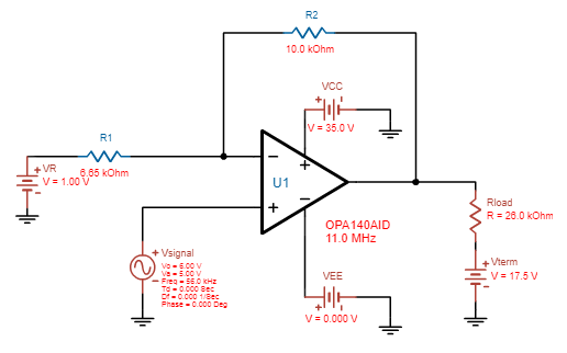

Gast #5217510
kann ich die V_ref-Spannung für einen OpAmp mit einem Spannungsteiler
über die Versorgungsspannung einstellen? Die Versorgungsspannung ist
35V, V_ref soll 1V sein. Das würde natürlich mit Präzisionswiderständen
geschehen. Da spricht doch nichts gegen, oder?
Viele Grüße!
Tim

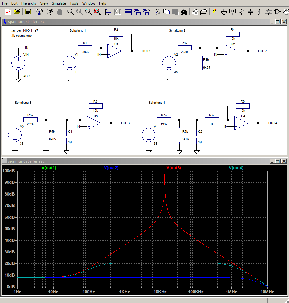

Wundert dich das? Der Kondensator bildet mit dem Innenwiderstand der
durch den Spannungsteiler gebildeten Spannungsquelle einen RC-Tiefpass,
der im Gegenkopplungsnetzwerk der Schaltung liegt. Das ändert nicht nur
den Frequenzgang, sondern kann schlimmstenfalls die Schaltung sogar zum
Schwingen bringen.
Um das zu demonstrieren, habe ich vier Schaltungen angehängt.
Schaltung 1 ist die Originalschaltung mit der 1V-Referenz.
Schaltung 2 ist die aus meinem letzten Beitrag. Der Spannungsteiler aus
R2a und R2b an 35V bildet eine Spannungsquelle mit 1V Leerlaufspannung
und einem Innenwiderstand von 6,65kΩ, also dem ursprünglichen R1. Die
Schaltung verhält sich damit bei sauberen 35V genauso wie Schaltung 1.
In Schaltung 3 ist einen Kondensator parallel zum unteren Widerstand des
Spannungsteilers geschaltet. Das ist ganz schlecht, weil dadurch die
Schaltung schwingt.
In Schaltung 4 ist vor den invertierenden Opamp-Eingang ein weiterer
Widerstand geschaltet. Die Widerstände R7a, R7b und R7c bilden wie in
den vorigen Schaltungen eine 1V-Spannungsquelle mit 6,65kΩ. Die Resonanz
verschwindet zwar, aber der Frequenzgang hat immer noch einen Buckel von
ca. 13dB.

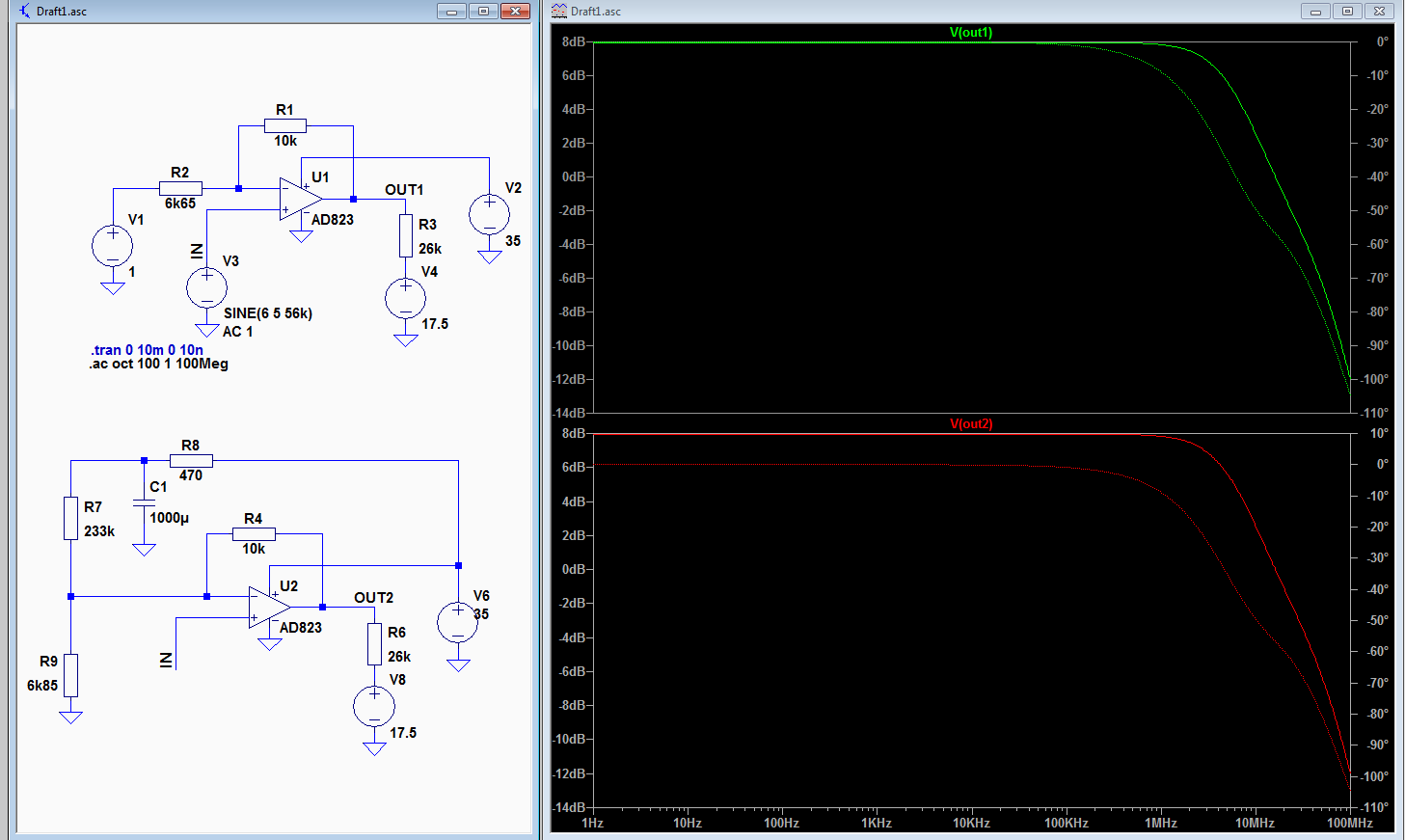

Da ich die Variante mit dem Block-C ins Spiel gebracht habe, muss ich
mich auch nochmals dazu äußern.
Vollständig ohne Beeinflussung des Frequenzgangs geht es nicht, da hast
du recht. Aber der TO hatte, zumindest bis zu meinem Post, keine Angaben
über den Frequenzbereich gemacht.
Mein Fehler war: ich hatte voreilig vorgeschlagen, das C am unteren
Spannungsteiler-R anzubringen. Das hat leider einen Einfluss.
Aber trotzdem, mit (fast) keinem Einfluss könnte man sich z.B. diese
Schaltung im Anhang vorstellen. Klar, bei f -> 0 hat es trotzdem einen
Einfluss. Je nach unterer Frequenzgrenze und Genauigkeitsanspruch kann
C1 auch kleiner oder muss größer sein.

Ja, das ist ein sinnvoller Weg. Dadurch, dass man R8 in deiner Schaltung
klein gegenüber R7+R9 wählen kann, hat das zusätzliche RC-Glied nur
einen minimalen Einfluss auf das Verhalten der Schaltung, selbst bei
einer Signalfrequenz von 0. Mit den von die gewählten 470Ω liegt der
Restfehler im Promillebereich.
Wenn man es hauptsächlich mit DC-Signalen zu tun hat, könnte man die
Schaltung auch so dimensionieren, dass sie für f=0 genau ist, und für
f>0 eine kleine Überhöhung im Frequenzgang hat. Der Unterschied ist aber
so gering, dass er selbst bei 0,1%-Widerständen noch von deren Toleranz
überdeckt wird.
