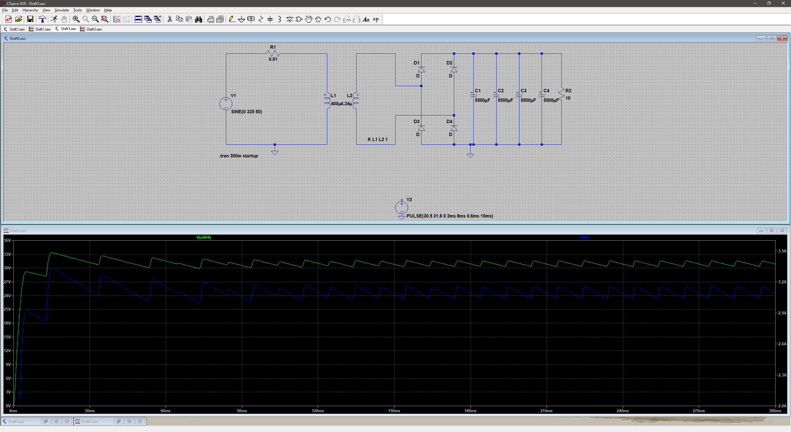

Meine erste Idee war, das so zu machen wie in screenshot1.png.
Mir wurde gesagt, dass das einfach nur knallen würde, da bei jeder
negativen Halbwelle ein Kurzschluss durch die verbundenen Massen
entstehen würde wenn das Relais die zweite Wicklung dazuschaltet.
Außerdem hängen zwei Gleichrichter an einer Wicklung und somit würde
immer nur zu einem Ausgang Strom fließen, und zwar zu dem, der höher
belastet ist. Insbesondere wenn die Ausgänge mit Elkos geglättet würden.

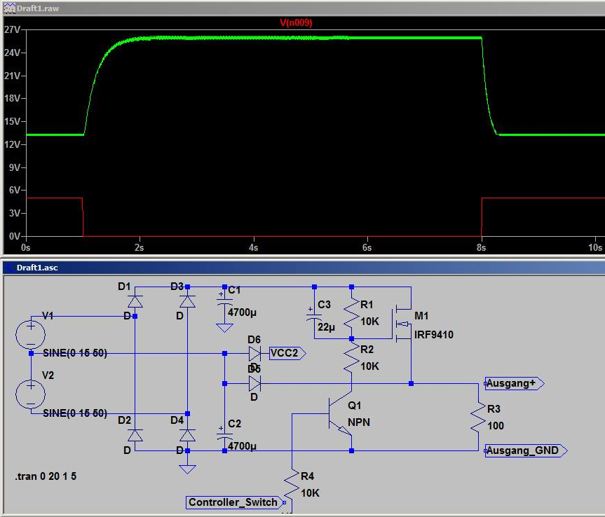

aufzuzeichnen. Diese wirkt glaubwürdig und scheint zu funktionieren, ich
würde aber gerne etwas "einfacheres" bauen (wenn es was sinnvolles,
einfacheres) gibt. Ich bin eher Anfänger und die Schaltung verstehe ich
zwar in den Grundzügen, alles ist mir jedoch nicht 100% klar und dann
fühle ich mich unwohl, wenn ich sie benutze.

Alexander T. schrieb:
> Was spricht dagegen, in deiner ersten Schaltung B2 ersatzlos
> wegzulassen?
Wenn man den Wald vor lauter Bäumen nicht mehr sieht. Tatsächlich die
einfachste Lösung, danke fürs nochmal aufzeigen.

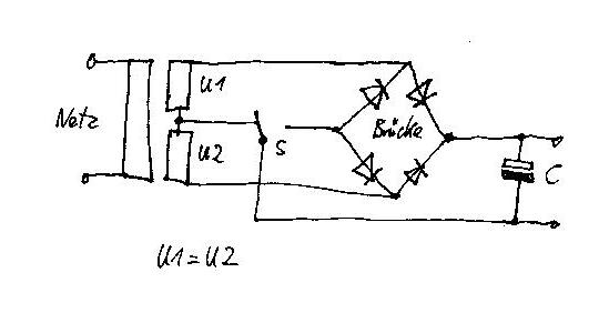

Gast #5454180
Wenn man einen Transformator mit 2 gleichen Sekundär-Wicklungen am
besten nutzen will, kann man es wie im Anhang zu sehen, machen.
Entweder kann man doppelte Spannung oder doppelten Strom entnehmen.
(Gleichrichter und Schalter S müssen das natürlich abkönnen.)
Gast #5454293
Wegen des noch schlechteren Crestfaktors bei M2 kommt das mit Faktor 2
nicht hin.
OP #5454297
hinz schrieb:
Es ist erstaunlich an welchen Stellen ich immer wieder feststellen muss,
wo mir überall Grundlagen fehlen. Aber so ist das halt, ohne Ausbildung
in die Richtung. Wo ich hinschaue kann ich was lernen, herrlich :D
Da ist in einem Schaltzustand die negative Seite einfach ohne
Gleichrichter direkt am Trafo?!
> nicht hin.
Dito wie oben, Grundlagen.. Eieieiei...

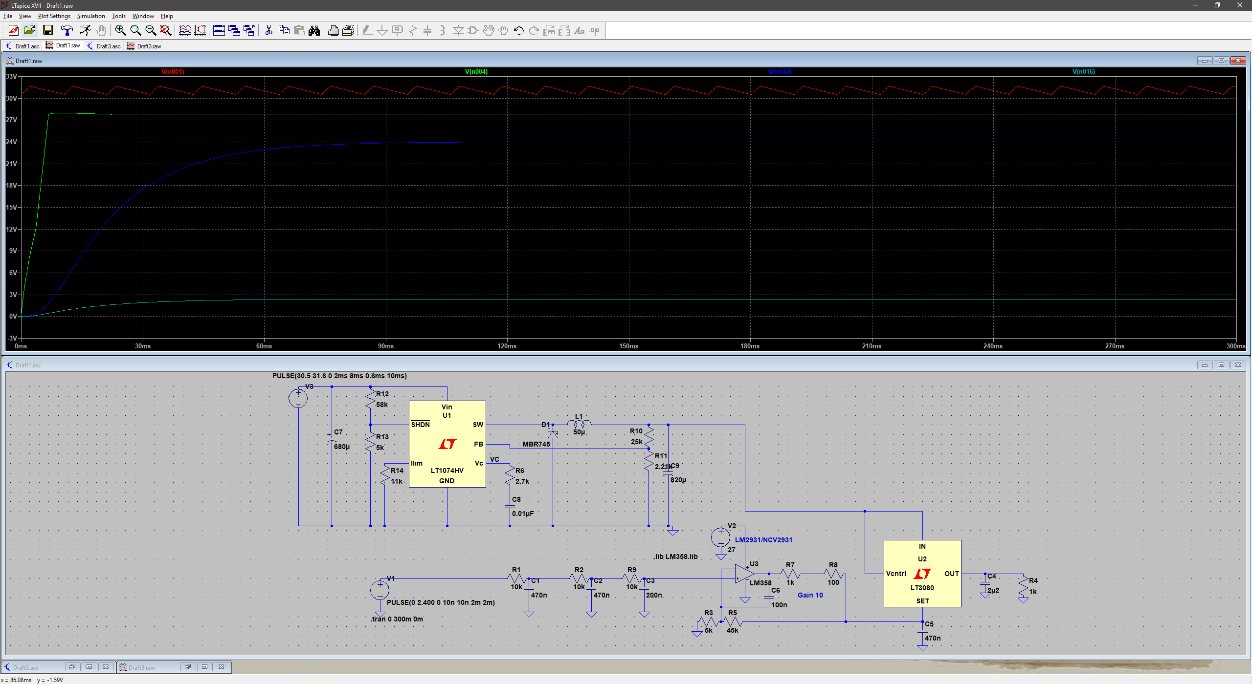

OP #5456398
So, habe nun den Schaltreglerteil mit dem Linearreglerteil verbunden.
Außerdem hab ich einen Netztrafo und dessen Ausgangsspannung simuliert.
Als ich den Trafo noch zum Schaltregler packen wollte, ging gar nichts
mehr, also habe ich die Spannung die beim Trafo rauskommt (bei ca. 3A
Last) inkl. Ripple mit einer PULSE Spannung nachgebaut (V3 im
Regelteil).
V1 und das ganze RC Lowpassfilter Zeug wird durch einen DAC ersetzt, wie
schon mal erwähnt.
R10 im Feedbackpfad des Schaltreglers soll ein Rheostat werden und zwar
ein MCP4017T mit 128 Steps und 50k. Damit kann ich den Schaltregler in
ca. 0,4V Schritten regeln, das reicht vollkommen.
Der LT1074HV hat einen Undervoltage Lockout, den ich auf um die 30V
gesetzt habe und eine Strombegrenzung, die auf 5A eingestellt wurde.
C9 habe ich aufgrund des notwendigen ESRs und der Ausgangsspannung so
gewählt.
Bei C7 war Ripple Current (also indirekt ESR wenn ich das richtig
verstehe) und Eingangsspannung das Kriterium.
Dioden und Induktor habe ich anhand der Typical Application aus dem DB
gewählt.
V2 bei der LM358 Versorgung soll ein TL783 werden, der fix auf 27V
eingestellt wird. Der kann eine ausreichende Eingangsspannung ab, sodass
der auch bei Netzüberspannung, null Ripple, Leerlaufspannung und Bla,
niemals zu viel Vin sieht.
Soweit scheint alles zu funktionieren wenn ich an den diversen Werten
schraube (Eingangsspannung am PWM/RC Filter Teil, Widerstand beim LT1074
FB Pin).
Die hohe Rise Time der Ausgangsspannung rührt zum größten Teil von der
starken Filterung der RC Filter her, da dort sowieso ein DAC hinkommt,
könnte ich da auch einfach eine Spannungsquelle direkt anlegen, oder?
Hab keine Ahnung wie der Output von einem DAC aussieht.
Weitere Schlüsselwerte:
DAC soll 12 Bit haben, gespeist mit 4.096V Referenzspannung, bedeutet
bei einem Gain von 10 am Opamp 0,01V pro Schritt, 2400 Schritte von
0-24V, die Schritte 2401 bis 4095 brauch ich dann nicht.
Laut meinen Rechnereien gilt:
2x 18V Sec liefern:
im schlimmsten Fall (20% Ripple unter Volllast, 10% Netzunterspannung):
35,05V
im besten Fall (0% Ripple im Leerlauf, erhöhte Trafoleerlaufspannung,
10% Netzüberspannung): 59,31V
Gewünschte maximale Netzteil Ausgangspannung: 24V
Dropout Schaltregler (Preregulator):           3V
Opamp Headroom:                                2V
Margin:                                        1V
Ausgangsspannung am Trafo muss mindestens     30V betragen
Dropout des LT3080 fällt hier nicht mehr ins Gewicht.
Kann das funktionieren?
Dass das Ding kein tolles Labornetzteil und lahm sein wird, hab ich
schon verstanden. Aber wie schon mal erwähnt, lernen werde ich sicher
viel dabei denn ich lerne am besten, wenn ich Dinge tue.

- Ich bin zu blöde, die Effizienz des LT1074 anhand der Formel im
Datenblatt auszurechnen, da kommt bei mir immer nur Murks raus. Anhand
irgendwelcher Vermutungen und Abwandlungen bekannter Fakten/Daten komme
ich aber zur Befürchtung, dass diese zu niedrig sein und der Regler zu
viel Abwärme produzieren wird, sodass man ihn nicht mehr vernünftig
kühlen kann.
Bedingung: Vin=50V, Vout=5V, Iout=3A.
- Mit einem anderen (ST) Schaltregler und dem dafür vorgefertigten
WEBench Modell (Link war im Datenblatt) habe ich festgestellt, dass es
nicht reicht, einfach den Spannungsteiler im Feedbackpfad zu ändern.
Wenn Vout zwischen 5V und 25V variierbar sein soll, sind immer auch
andere Kondensatoren und auch Spulen notwendig. Vermutlich gibt es eine
Konfiguration, wo der Regler bei allen Vout halbwegs läuft, ohne
besonders Effizient zu sein. Das herauszufinden, war ich aber nicht in
der Lage.
- Da ich mit meinem aktuellen Wissen wohl nicht in der Lage sein werde
einen Schaltregler, der mir die Vin für den LT3080 zwischen 5V und 25V
vorregelt, zu bauen, habe ich mit dem Gedanken gespielt das Netzteil nur
von 0-5V zu bauen + eigene Netzteile für 12V und 24V Fixspannung (ob im
gleichen Gehäuse oder extra wär mir Wumpe).
So, nun zu deiner Antwort:

Ich nehme an, da bringt es mir auch nichts wenn ich den Strom mit einem
MAX4080 und Opamp (wie es Dave in RevA und RevB vorgesehen hatte) messe
und direkt begrenze? Iset kommt da von einem DAC und geht in den Opamp
und der MAX4080 liefert den aktuellen Strom ebenfalls in den Opamp. Wenn
Stromlimit erreicht -> opamp regelt den LT3080 runter
