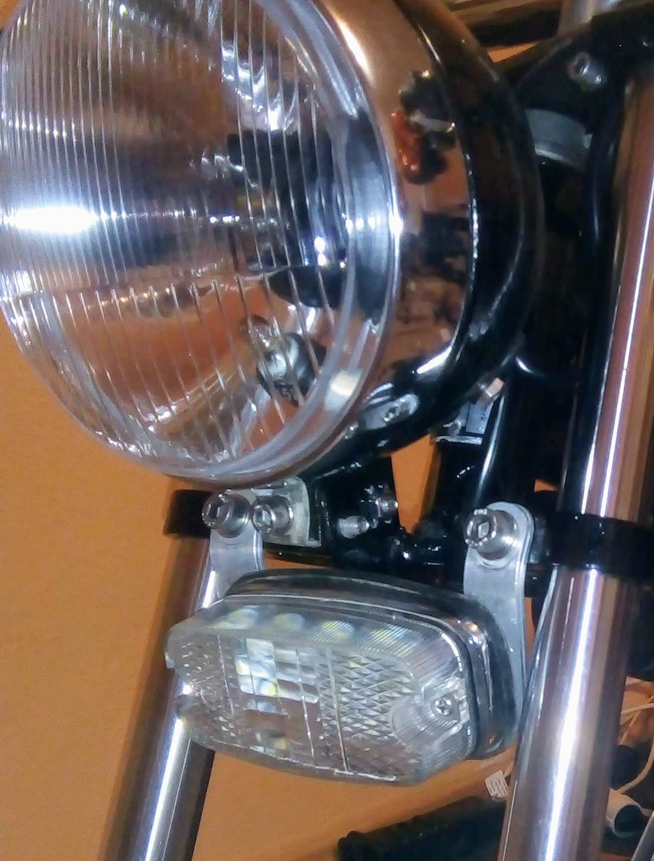

Hallo, liebe Gemeinde.
Ich habe hier ein Moped stehen und einen bekloppten Plan: Das Ding soll
ein LED-Tagfahrlicht (im Folgenden: TFL) bekommen.
Bevor (und das passiert so sicher wie das Amen in der Kirche) einer
fragt: "Wieso?", hier einige vorweggenommene Antworten:
A. Es ist Pflicht, in der zivilisierten Welt am Tag mit Licht zu fahren.
B: Am Moped (besonders die klassischen Simson) beeinflusst der
Scheinwerfer durch seine Last das Motorverhalten im Standgas.
C: Die "Laufzeit" der Scheinwerfer- und Rücklicht"birnen" soll für echte
Nachtfahrten aufgespart werden.
D: Eigenbau, weil es in 6 Volt nix Vernünftiges zu kaufen gibt.
Also folgender Aufbau:
Das TFL soll StVO-konform bei eingeschalteter Zündung und laufendem
Motor über den gesamten Drehzahlbereich gleich hell brennen, bei
Abblendlicht jedoch Aus sein. Am Simson erfüllt Klemme 86 am Zündschloss
genau diese Anforderung!
Da die Lichtmaschine jedoch so ziemlich das Primitivste ist, was die
moderne Welt hervorbrachte, ist die abgegebene Leistung extrem von der
Motordrehzahl abhängig.
Bei mittlerer Drehzahl habe ich mit meinem 0815-Multimeter eine Spannung
(ohne Last) weit jenseits der 30 Volt "gemessen". Die Nennspannung von 6
Volt wird lediglich bei angeschlossener (in meinem Fall)
25-Watt-Scheinwerfer-Birne so ungefähr eingehalten.
Das (Eigenbau-)TFL:
Einige parallel geschaltete 6V-LEDs (integrierter Vorschaltwiderstand)
hängen an einem LM7806 mit vorgeschaltetem Brücken-Gleichrichter. Das
Konstrukt zieht bei 6,5 bis ca 20 Volt etwa 300 mA.
Das Verhalten:
Im Standgas leuchtet das TFL sehr schön. Ab ungefähr halber Max-Drehzahl
flackert es kurz um dann zu erlöschen. Sinkt die Drehzahl, leuchtet es
wieder.

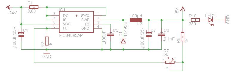

Gast #6186162
ich würde bei diesen Eingangsspannungschwankungen zu einem Schaltregler
greifen.
Als einfachste Variante bietet sich der MC34063 an. Die geforderten
300mA bringt er locker und die Eingangsspannung darf bis auf 35V
hochgehen.
Mit einer wesentlichen Erwärmung ist nicht zu rechnen. Ganz anders wird
es beim LM7806 aussehen. Der wird ordentlich warm werden. Was eine
ausreichende Kühlung erfordert.
Die Schaltung im Anhang dient als Beispiel. Die macht 4,5-7V mit R7
einstellbar und liefert 500mA. Eine Kühlung ist nicht nötig.
Salu Hans

Gast #6186412
> greifen
Bei einer Stromquelle wie es diese Lickwicklung bei den primitiven
Mopeds ist, die in der Spannung einbrechen wenn man Strom zieht, ist ein
Schaltreglrr mit seinem negativen Eingangswiderstand (zieht weniger
Sttom wenn die Spannung steigt) echt blöd: die Regelung kommt leicht ins
Schwingen oder in LockOut durch Überlastung.
Allenfalls ein Hystereseregler wäre denkbar.
Aber ein Teil was nur 40V aushält wird an der Wicklung eher sterben, ein
80V Regler wie LM5007 wäre robuster, und ein drop out Spannungsverlust
von 2.5V wie beim MC34063 auch eher kontraproduktiv.
Ich halte den also für einen blöden Vorschlag.

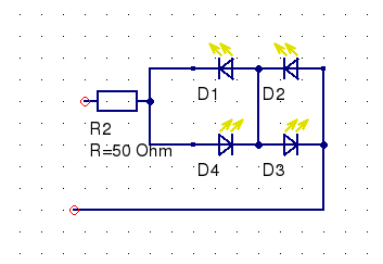

Damit weniger Strom benötigt wird, müßte man die LED so wie das
angefügte Bild zusammenstellen. Wenn eine solche Schaltung für weniger
Strom nicht machbar ist, dann geht diese einfache Lösung nicht.
Meines Wissens lagen die Frequenzen des Generators meist zwischen 10 bis
200Hz in Abhängigkeit von der Drehzahl. Eine Vorschaltdrossel wäre mir
hier noch zu groß.
