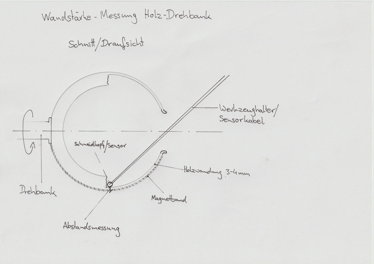

Die Anwendung ist folgende:
Ich bin Holzkünstler und mach große, sehr dünnwandige Gefäße auf der
Drehbank. Ich will Magnetstreifen auf die Aussenwand tapen, am
Ausdrehwerkzeug innen den Sensor befestigen und somit über Kopfhörer die
Wandstärke detektieren. Das würde völlig neue Möglichkeiten bieten. Ich
glaub nicht, dass es wahnsinnig schwierig ist, aber es braucht jemanden,
der sich auskennt mit sowas...

Moderator (Firma: Titel) Persönliche Seite #6888794
> und somit über Kopfhörer die Wandstärke detektieren.
Während sich das Ding dreht?
Da sollte vor dem obigen Piepser erst mal ein proof-of-concept (zu
deutsch: ein "Funktionsmodell" her). Denn das Magnetfeld sollte schon
durchgängig homogen und das Sensorsignal auch bei Bewegung stabil sein.
Sonst muss man ja noch irgendwelche Spitzenwertspeicher oder sonst eine
aufwendigere Singnalbereitung mit ranbasteln.

#6888800
@ Lothar
Nein, die Werkzeuge sind alle freihand geführt, und die Formen intuitiv.
Ausgedreht wird der Aussenform folgend mit 3-4 mm Wandstärke. Bis jetzt
funktioniert das ganze, indem ich mit einer Lampe gegen die Aussenwand
leuchte und solange dünner werde, bis das Licht durch das Holz scheint.
Das ist allerdings mit sehr viel Übung und Konzentration verbunden, und
größenmässig limitiert.
Ja, wenn der Magnet dreht, hat man als Ausgangssignal eine Welle...das
macht die Sache nicht einfacher....
Moderator (Firma: Titel) Persönliche Seite #6888819
Und weil der Magnet sich dreht, muss zuallerserst der Sensor schnell
genug sein, um den "kleinsten Abstand" zuverlässig erfassen und die
zugehörige kurze Signalspitze ausgeben zu können.
Denn mal angenommen, das Drehteil hat 250mm Durchmesser und dreht sich
mit 600/min, dass sind das knapp 8m/s. Wenn der Magent also seinerseits
8mm hat, dann dauert der relevante Abstandsimpuls bestenfalls gerade mal
1ms. Die Eigentliche Auswertung sollte also deutlich schneller sein. Und
wenn es größer wird als 250mm und schneller als 600/min, dann wird der
Impuls noch kürzer.
Was sich anfangs also recht simpel angehört hat, wird auf einmal
ziemlich sportlich...

Moderator #6888852
BenP schrieb:
> Ich habe einen magneto-induktiven Sensor, der je nach Abstand zu einem
> Dauermagneten zwischen 2 und 9,6V Ausgangsspannung produziert.
Also vermutlich einer von diesen:
  https://www.micro-epsilon.de/displacement-position-sensors/magneto-inductive-sensor/
Es wäre mal interessant zu sehen, wie stark sich die Messwerte ändern,
wenn in jeweils gleichem Abstand auf einen
- geraden
- positiv gekrümmten
- negativ gekrümmten
- schräg zur Sensorachse liegenden
Magnetstreifen gemessen wird.
Da du vermutlich nicht nur zylindrische Objekte herstellst, könnte das
evtl. zu einem Problem führen.

Moderator (Firma: Titel) Persönliche Seite #6888877
Harald schrieb:
> Vlt. hast Du in deiner Umgebung jemanden, der mit Arduino oder einem
> sonstigen System etwas programmieren kann.
Zuerst braucht man in der Umgebung jemanden, der mit einem Oszilloskop
das Sensorsignal brauchbar messen und protokollieren kann. Und bei
diesen Messungen auch die von Yalu angesprochenen alltäglichen
"Sonderfälle" berücksichtigt.
Und wenn man dann mal so richtig handfeste Daten und Messwerte hat,
dann kann man sich Gedanken zum Aufbau einer wie auch immer gearteten
automatischen Auswertung machen. Aber den Sensor an den µC anschließen
und drauflosprogrammieren, das wird als hoffnungsloses Gefrickel im
Nirvana enden.

> Der Sensor, der sich innen im Werkstück befindet, muss immer an der
> inneren Wand mitgeführt werden.
Wie BenP schrieb:
>>>> Ich will ... am Ausdrehwerkzeug innen den Sensor befestigen
Allerdings finde ich diese Anmerkung auch recht spannend, wo
Denn das bedeutet ja je nach Haltung des Werkzeugs locker Abweichungen
mit einigen mm bezogen auf die Schnittkante.

Lothar, richtig, je nach Haltung kann der Abstand variieren. Darüber
habe ich mir Gedanken gemacht, ich denke, 3mm Abweichung ist der
maximale Wert, wenn ich den letzten Schnitt auf Endwandstärke mache,
muss ich entweder gefühlsmässig diese Abweichung kompensieren, falls das
Verkippen drehtechnisch notwendig ist, oder, und so wird es meistens
sein, ich halte es gerade, und bekomme den relativ exakten Wert.
Dieses System wird man natürlich lernen müssen, am Anfang macht man halt
etliches kaputt, dann nicht mehr...

Das geht Anselm, der Sensor befindet sich 2mm oben hinter der Schneide
auf dem Werkzeug und befindet sich somit immer genau da, wo er sein
muss.

Hallo Yalu, ja genau, diese Sensoren. Dein Gedanke ist vollkommen
richtig, dass wird man nur ausprobieren können, wie Magnetfelder
zusammenwirken. Am Ende wird es so sein, dass man irgendwann weiß, ach,
in dieser Konstellation muss ich aufpassen, da ist die Messung immer um
3 mm falsch und kompensiert das. Oder, in bestimmten Situationen, z.b.
engen Kurven, setzt man weniger Magnete ein oder sowas. Das wird eine
reine Erfahrungssache werden....wenn mal das Grundsystem funktioniert.

Übrigens dachte ich Anfangs an folgendes System. Magnet ans Werkzeug,
Sensor mit Stativ aussen knapp vor die Wandung. Das hätte eine Menge
Vorteile, außer, das man eben nur einen Punkt bearbeiten kann und keine
Strecke. Sprich, 2cm arbeiten, umbauen, exakt neu einrichten. Das macht
keinen Spass. Es sei denn, man hat eine Reihe von Sensoren, was aber
angesichts der Kosten und der Datenaufbereitung denke ich ausfällt...

Weil die eigentliche Idee ist, eine konstante Dicke durch einen Magneten
zu Messen, der sich auf der Außenseite eines Runden Objekts befindet
(Rotierend).
Bei diesem Messaufbau habe ich von Natur aus ein zyklisches Sinus Signal
als Ergebnis.
Wie weiter oben schon bemerkt wurde, müsste man mit einer
"Maximalwert-Detektion" arbeiten.
Die Aufgabe ist aber eine konstante Messung der Dicke zu erzielen.
Hier möchte man ganz einfach ein Dreieck durch eine runde Öffnung
stecken.
Dies scheint mir einfach eine unnötige Zeitverschwendung.
Eine Tastmessung mit gefedertem Rollkopf ist da wesentlich einfacher zu
bauen und programmieren(hier könnte man dann den Tastarm mit einer
induktiven Messung abnehmen und man muss nicht einmal ein
Elektronik-Genie sein).
Bei einem 30€ China Arduino Starterset ist alles dabei was man brauchen
könnte. und wenn der Betreffende eine Werkstatt mit Drehmaschine
besitzt, dann hat man in aller Regel auch alles vor Ort um die
mechanischen Teile zu bauen.

Tatsächlich kann ich dir sagen, das mechanische Tastlösungen unmöglich
sind. Das geht im Metallbereich, bei standardisieren Werkstücken, aber
nicht, wenn du ein Meter tiefes Gefäss durch ein faustgrosses Loch
freihand ausdrehst, das jedesmal ein Einzelstück ist. Bei Holz, das
sofort aus dem Rund läuft, wenn es dünn ist.
Statt einer stetig ansteigenden Spannung hab ich halt eine Sinuskurve
die ansteigt, also grafisch dargestellt auf einem Oszilloskop könnte man
damit schon mal arbeiten...

Zumal die Geschwindigkeit dazu kommt...ich hab vielleicht 500U/min, 2
vielleicht besser 4 Magnetbänder, d.h. der Magnet läuft 4000mal pro
Minute vorbei, der Sensor wird vielleicht gar nicht so schnell sein und
quasi einen Mittelwert ausspucken, die Abweichung kann man dann mit
Erfahrungswerten kompensieren.
Aber bei aller Theorie...es muss einfach getestet werden.

Was genau die Geschwindigkeit ist, weiß ich nicht, das ist alles Gefühl
aus der Erfahrung und natürlich abhängig von der Tagesform, mal traut
man sich mehr, manchmal weniger. Je schneller, desto besser der Schnitt.
Nein, ich bin grad in der ersten Ideenfindungsphase, und warte auf
Antwort von den Technikern der Sensor-Firma. Ich hab da natürlich
Fragen.
Wenn die das grundsätzlich für möglich halten, da gehts auch um die
Robustheit des Sensors gegen Vibrationen, Beeinflussung des Sensors
dadurch, das er auf einem ferromagnetischem Werkzeug montiert ist
usw...dann bestell ich so ein Ding und mach damit eine Testreihe, mit
Oszilloskop.
Dieser, ich denke gute Plan ist jetzt in der Diskussion mit euch
entstanden. Geil, danke, alles Weitere wird man dann sehen...

Gast #6890395
@TE, kannst du noch skizzieren, wie du dir die Sensoranordnung am
Schneidwerkzeug vorstellst? Eigentlich müsste der Sensor symmetrisch
integriert werden, um bei Kippungen vom Werkzeug möglichst kleine
Abstandsfehler zu bekommen, das wird aber mechanisch wohl eher
schwierig. Außerdem sollte der Sensor weit vorne sitzen, je weiter weg
von der Schneide/vom Magnet, desto ungenauer am Schluss und auch die
Winkelfehler gehen stärker ein.
Insgesamt wohl kein einfaches Projekt :-)
#6890581
Dazu muss ich die Geometrie des konkreten Sensors kennen, aber ich gehe
davon aus, das er je nach Bauhöhe, (je niedriger desto besser) sehr nah,
d.h. 0,5-3 mm von der Wandung und dem Schneidgeschehen entfernt auf dem
Werkzeug sitzen kann.
Ich hab jetzt mal eine chinesische, junge Firma angeschrieben, die für
Hall-Sensoren speziell Lösungen entwickelt, in München ansässig...bin
gespannt, ob da irgendwas kommt....
