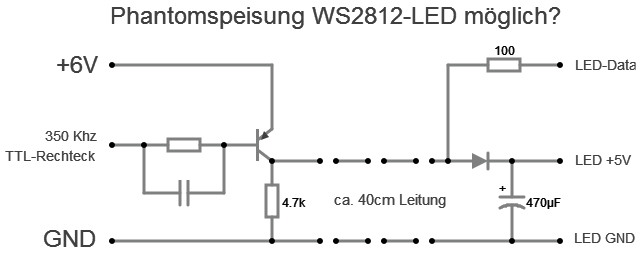

Hallo und guten Abend,
Es geht um eine künstlerische Drahtskulptur, dazu meine Frage:
Wäre es möglich 2-3 Stück WS2812 LED (gesamt max. ~150mA)
über NUR 2 Leitungen per Phantom-Speisung zu versorgen und zu "bedaten"?
Ws2812-Datenrate kriege ich im "3-Draht-Betrieb" per AVR-ASM/Timing bis
auf ~350Khz "herunter".
Falls durch Trans.-Steuerung H/L-Längen angepasst werden müssen, wäre
das wohl lösbar.
Frage ist, ob das in dieser Art überhaupt klappen kann:
- ~350Khz Rechtecke.
- Transistor ist im Ruhezustand durchgesteuert zur LED-Versorgung.
- während Datensendung (~1-2 mal/Minute) puffert der Empfänger-C.
- vom Basis-C erhoffe ich etwas Schaltgeschwindigkeit (?)
- wie aber Basis-R/C dimensionieren, welcher Transistor/FET
@~150mA/+350Khz?
- gibt es bessere Möglichkeiten, oder ist die Idee völliger Quatsch?
Für Tipps oder das "Ich bin ein Idiot T-Shirt" wäre ich dankbar.
Vorerst besten Dank!

Der Elko wird die das Signal quasi kurz schließen. Rechen mal aus, wie
hoch der Innenwiderstand des 470µF Elkos bei etwa 1 MHz ist. Annähernd 0
Ohm.
Du müsstest den AC Teil vom DC Teil mit aufwändigeren Filtern trennen,
also mit einer Kombination aus Spulen und Kondensatoren.
Allerdings ist das Signal nicht symmetrisch. Die HIGH Pegel dauern nicht
gleich lange wie die LOW Pegel, das könnte gleich zum nächsten Problem
führen.
Alternativ-Vorschlag den man mal durchdenken könnte: Du sendest den HIGH
Pegel mit 12V und den LOW Pegel mit 9V. Empfängerseitig hängst du einen
LM7805 dran um auf stabile 5V herunter zu kommen. Dann musst du "nur"
noch die Spannungspegel der Signale von 9/12V auf 0/5V transformieren.
Das kriegt man vielleicht mit einem OP-Amp als Komparator hin.

Warum nicht, wie bei der Modelleisenbahn machen? Nennt sich DCC.
Auf Sender-Seite braucht es dann eine H-Brücke, die die Adern
entsprechend dem Signal umpolen kann.
Auf Empfänger-Seite braucht es einen Brücken-Gleichrichter, um die
Gleichspannung für die LEDs zur Verfügung zu stellen und eine der beiden
Adern gegen "-"-Pol nach der Gleichrichtung ist dann das Signal.

Sehr gute Idee, einzig die sehr kurzen Zeiten im Timing der WS2812
könnten die H-Brücke unter Umständen anspruchsvoll machen.

ich würde da n NPN als Emitterfolger nehmen. Glaube nicht, dass man die
5V bei 350Khz sauber bis auf Massepotenzial ziehen kann.
Ich find den Ansatz ganz interessant, aber man wird sich mit einer
kleineren Signalamplitude begnügen müssen und das Signal auf der
LED-Seite nochmals aufbereiten müssen. (Kapazitiv auskoppeln und
verstärken) Ich denke nicht, dass man den "vollen Hub" auf der VCC
fahren kann.
habs aber auch nicht nicht probiert.

Die Schaltung ist von Prinzip in Ordnung. Ein Versuchsaufbau oder auch
eine LTSpice-Simulation sollte Einzelheiten klären helfen..

Definitiv ja. Die konkrete Schaltung könnte man noch in einiger Hinsicht
verbessern, aber das Grundprinzip einer Phantomspeisung funktioniert.
Das ist übrigens eher ungünstig. Je höher die Signalfrequenz, desto
besser und "billiger" läßt sich auf der Empfängerseite Signal und DC
trennen.
