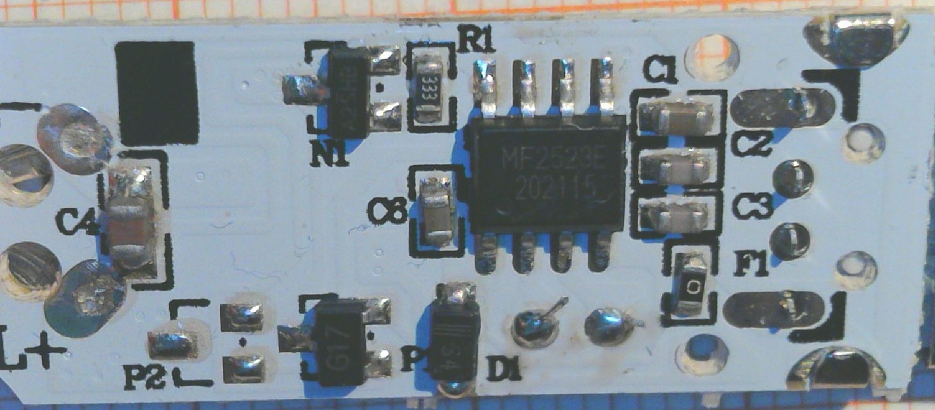

Ich habe in einer Weihnachtslichterkette einen IC gefunden, den ich
nicht identifizieren kann:
- SOIC8
- Marking MF2523E + Datecode
- Pinout folgt PIC12C509 schema: 1 VDD, 8 GND, 2/3 XTAL (Ist auf der
Rückseite)
Hat jemand eine Idee? Nach Microchip, Padauk oder Holtek sieht es nicht
aus.

Es koennte auch ein EM78 von Elan sein.

Wenn man bei lcsc.com mal alle SO8 auswählt und dann noch alle bekannten
Hersteller abwählt bleiben noch gut 30 Stück z.B. dieser Exot hier:
https://datasheet.lcsc.com/lcsc/2112011630_JSMSEMI-NY8A054ES8_C2857167.pdf
Oder
https://datasheet.lcsc.com/lcsc/2102021641_Shenzhen-Yspring-Tech-MDT10F272S08_C2689416.pdf
von H. H. (Gast)
Padauk kommt durchaus in Frage, kundenspezifisch vorprogrammiert und
gestempelt.
PMS152 wäre plausibel.

Danke, das ist eine sehr interessante Spur. Der NY8... scheint
ursprünglich von Nyquist zu kommen:
Anscheinend ein Designhaus, welches alle möglichen Consumer low-cost
Produkte entwickelt. Die MCU ist wohl wieder mal ein PIC clone.

Padauk hatte ich natürlich auch in Erwägung gezogen. Du hast recht,
evtl. ist es ein Kundenspezifisches Marking. Allerdings kostet so etwas
Geld...
Ich vermute auch dass sich der MF2523 in die Reihe von PIC-clones
einordnet. Hatte gehofft, dass sich über die Bauteilbezeichnung mehr
herausfinden lässt, aber anscheinend ist das doch nicht so einfach.

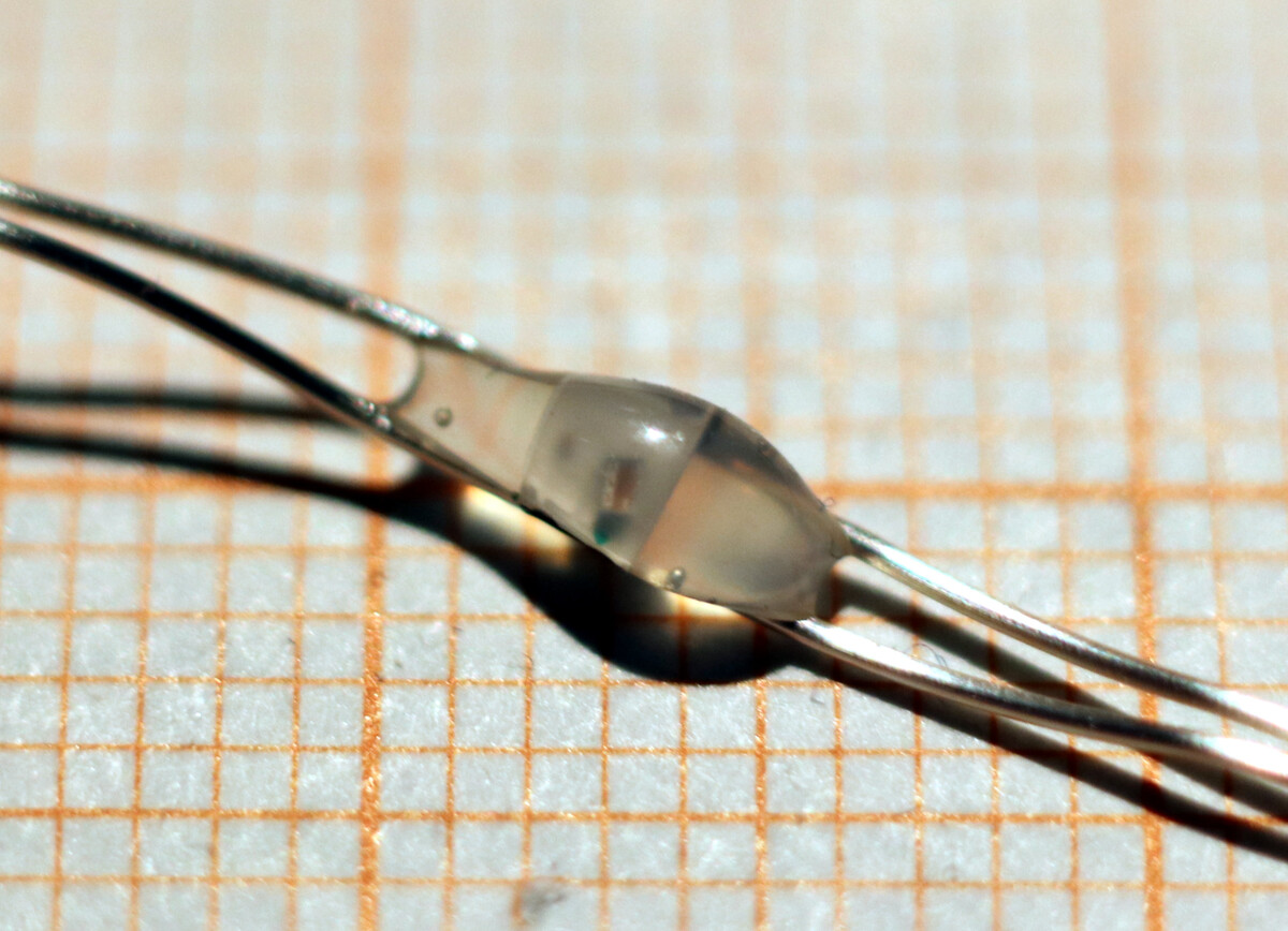

von Harald A. (embedded)
Vlt. erklärt Richard sich bereit, diesen Controller+LED mal zu öffnen
und zu fotografieren.
Zur LED werde ich mal meinen Kontakt bei APA Electronics anfragen, ob
die weiß, was das ist (sofern die noch nicht in CNY Urlaub ist).
APA Electronics hat es bestätigt, die LED ist von denen. Intern bei
denen heißt die „Carrier LED“. Ich habe ein Bild und eine Patentschrift
bekommen, kein Datenblatt. Leider ist das Patent nicht öffentlich
auffindbar, daher kann ich es hier nicht verlinken.
Natürlich kann man die bekommen, Preise habe ich nicht, MOQ 1kk

Sehr gut! Man muss übrigens sagen, dass das Package mit dem Foto, das
mir vorliegt, übereinstimmt. Selbst das schief eingesetzte Die ist
identisch mit dem, was man in dem „Blob“ erkennt.

von Tim  . (cpldcpu)
>> Das Patent wirkt etwas konfus. Aber wer weiss, was die ursprünglichen
>> Claims waren.
> Na ja, beim Patent versucht man ja so allgemein zu bleiben wie es nur
> irgendwie geht. Erst bei Entgegenhaltungen muss man dann ggf. genauer
> werden und einschränken. Hast Du gelesen, die Adresse der LED ist dort
> beschrieben als „Metal Fuse“, wird man als feste Adresse bestellen
> müssen.
Ich denke mit den Fuses ist eine Programmierbarkeit gemeint. Theoretisch
könnte man die Addresse ja auch nach dem Packagen einprogrammieren. Das
wäre vor allem nützlich, wenn man die Devices wirklich einzeln
addressieren will.
In den LEDs oben ist ja nur eine Adressierbarkeit von wenigen Zonen
implementiert. Ich würde davon ausgehen, dass die Addressen bereits in
der IC-Prozessierung festgelegt werden.
>> Ob sie ein sauberes Datenblatt haben? Wäre ja nicht das erste Mal, dass
>> ich einen Datenblattersatz für APA (oder Worldsemi) schreibe :)
> Hast Du einen guten Kontakt? Sonst frage doch auch mal an.
Mein letzter Kontakt zu APA ist schon viele Jahre her. Wenn Du einen
guten Kontakt hast, wäre es gut, wenn Du anfragst.
