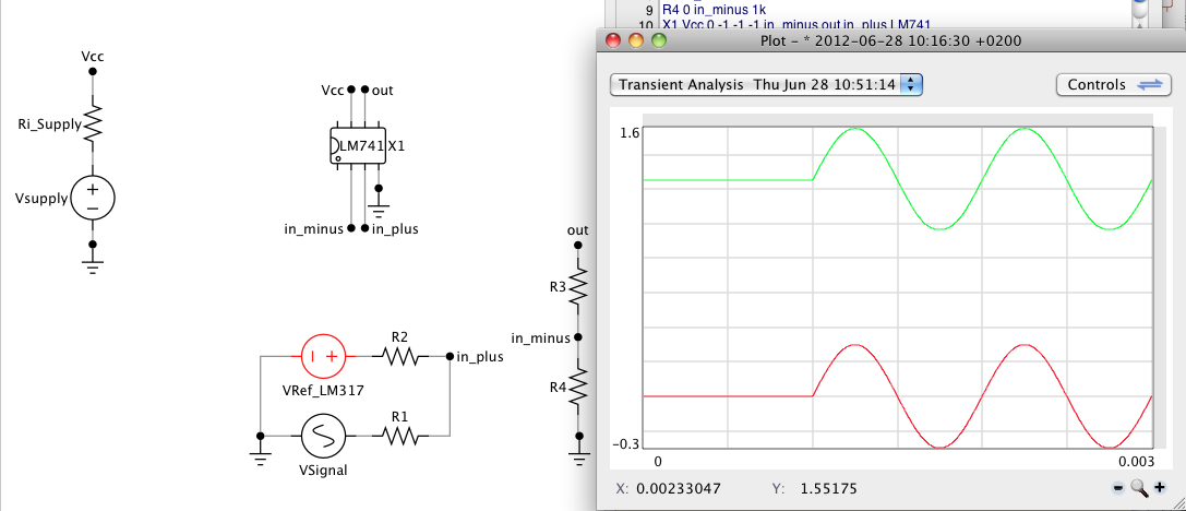

ich arbeite am FPGA Spartan3E und habe ein analoges Eingangssignal im
Bereich von -0,3-0,3V. Leider kann der ADU nur im Bereich 0,4-2,5V
messen. Ich suche nach einem konkreten Bauteil, das die Spannung
Vorverstärkt und um 1V anhebt. Ich habe bis jetzt unter Step-Up-Wandler
und VCA gesucht, doch blicke ich nicht ganz durch die Datenblätter durch
oder die Sachen sind nicht für meinen Spannungsbereich ausgelegt. Könnt
ihr mir da weiter helfen? Das wäre klasse.
Lg Hugo

Wie genau muss dein Signal sein? Mit einem LM317 könntest du 1.25V
erzeugen und Referenzsignal benutzen. Dann einen OPV (z.B. LM741, müsste
man schaun obs mit den Rails passt, Simulationsergebnis im Anhang) als
Addierer beschalten. Im Anhang mal Schaltung und Simulationsergebnis.
Rot ist das zu messende Signal und Grün das Ausgangssignal am OPV. Der
LM741 ist hier aber bzgl. "Lowsignal" wirklich am Anschlag, da ist
vielleicht ein LM358 oder ähnliches besser geeignet. Kommt halt auch
drauf an wie genau du es brauchst, Hugo.
EDIT: Der Vollständigkeit halber - Rs alle 1 kOhm bis auf Ri-Supply, der
ist 0.1 Ohm. VSupply liefert 12.0 V

Mit einem simplen "Spannungsteiler mit Offset" kann das Signal auch in
den positiven Bereich verschoben werden. Danach noch ein unipolarer
Opamp, um den Bereich des ADC auszunutzen und fertig...

Lothar Miller schrieb:
> Ich würde da einen richtigen R2R OP empfehlen:
Rail2Rail wo? Am Eingang oder am Ausgang? ;)
Wie gesagt, die Frage ist auch wo er es braucht. Ich denke das obere
Rail ist nicht unbedingt erforderlich. Wenn er den Bereich des ADCs voll
ausnutzt und z.B. 5V zur Versorgung des OPVs hat genügt ein LM358 alle
mal, der kommt bis auf 1.5 V ans obere Rail und fast bis auf ganz runter
ans untere Rail (Abstand im mV-Bereich), da aber sein ADC nur im Bereich
von 0.4V bis 2.5V arbeitet reicht das also locker.
Die Frage ist halt wie genau es sein muss. Danach muss man entscheiden
wie groß die parasitären Effekt sein dürfen und was man kompensieren
muss. Auch die erfoderliche Bandbreite wäre noch interessant.

wow das sind echt viele tolle Ideen. Ich habe einen
Beschelunigungssensor dran, den ich für Winkelmessungen nutzen will. Da
reicht die genauigkeit von +-1Grad aus das würde. Wenn ich das
Datenblatt des ADXL203 richtig interpretiert habe kommt eine Spannung
an, die proportional zum Sinus eines Achsenwinkels verläuft. Somit
dürfte es keinen einheitlichen Intervall von Winkel zu Winkel geben. Da
mein ADU aber mit 14Bit auflöst, sollte der LM358 reichen. Besonders
schön ist, das er zwei unabhängige Channel aht das hilft mir. Hab ich da
etwas falsch interpretiert?
