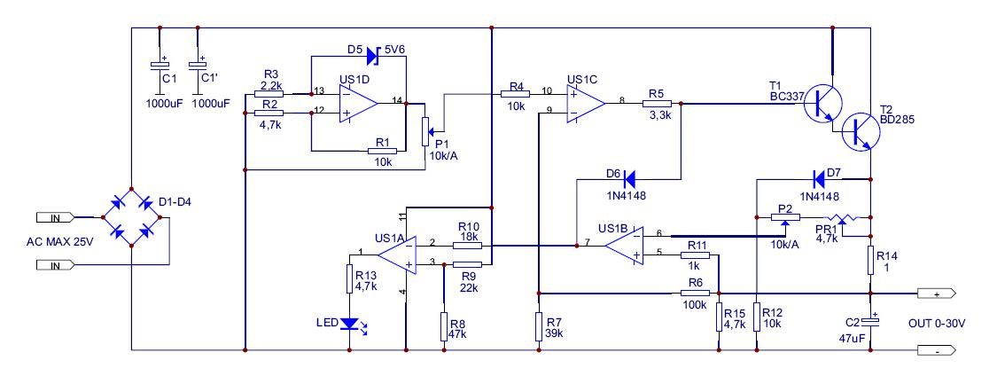

Hallo, kann mir bitte jemand diese Schaltung erklären bzw Verbessern.
Diese Schaltung ist eine Netzteil eines Kitherstellers. 1A Output
veränderbar
auf 3A laut Hersteller durch Austausch des Leistungstransistors.
Ich Frage, weil ich die zusätzlich für die Modifikationen benötigte
Bauteile
gleich mitbestellen möchte.
Meine Fragen:
Wie gut ist die ?
Die Referenzspannung sieht im ersten Moment als 5.6V Vreg aus.
Wenn ich aber die Widerstände zusammenrechne, komme ich auf einen
Teilungsfaktor der Ausgangsspannung von ca 3.5:1 also für 30V sollte
dann
ca 8.4V vorhanden sein und nicht 5.6V.  Mit welcher Spannung dieser
Drehwiderstand welcher die Spannung einstellt gespeist ?
Hintergrund ist daß ich optional einen 12bit DAC für die
Spannungseinstellung verwenden will. Die Schaltung sieht für mich
aus, wie wenn drei Komparatoren U , I sowie die Led steuern, und ein
OPV eine wie hoch auch immer geartete Vref bereitstellen. Ich kenne mich
in Analogtechnik nicht so aus.
Ist es möglich, die Led für die Regulierungsanzeige ohne extra OPV zu
realisieren  ohne die Qualität der Regelung zu beeinflussen ?
Hintergrund ist, daß ich gerne eine Übertemperatur-Anzeige sowie
Notabschaltung hätte.

Michael schrieb:
> Ist R1 (pin 14)  wirklich 5.6V
Nicht gegenüber GND, wohl aber relativ zu Pin 12.
Bei OPVs darf man annehmen, dass beide Eingänge die gleiche Spannung
haben, wenn sie normal funktionieren. Und dass der Strom der Eingänge
vernachlässigbar ist. Also lässt sich das ganz simpel über das Ohm'sche
Gesetz ableiten:
   U(R1) = 5,6V --- das ist die Spannung über R1
   I(R1) = I(R2) = 5,6V / R1
   U(ref) = U(R1+R2) = I(R1) * (R1+R2)
   U(ref) = 8,2V
> Ich habe in den OPV Grundlagen herumgesucht, aber nicht wirklich was
> gefunden. Diese Schaltung sieht aus wie ein Logaritmischer Verstärker
> mit Offset, aber anstelle der Diode eine Zenerdiode.
Nö. Der OPV sorgt hier hauptsächlich dafür, dass die Z-Diode auch bei
variierender Versorgungsspannung mit konstantem Strom betrieben wird.
5,6V werden verwendet, weil bei dieser Spannung der
Temperaturkoeffizient von Z-Dioden am kleinsten ist.
Diese Referenzerzeugung kann ebenso durch eine andere Referenz ersetzt
werden - die heute viel besser verfügbar und billiger sind als in der
Zeit, in der viele Labornetzteilschaltungen entstanden - oder durch eine
per Mikroprozessor/DAC erzeugte Spannung. Die auch nicht 8,2V betragen
muss, wenn der Teiler R6/R7 angepasst wird.

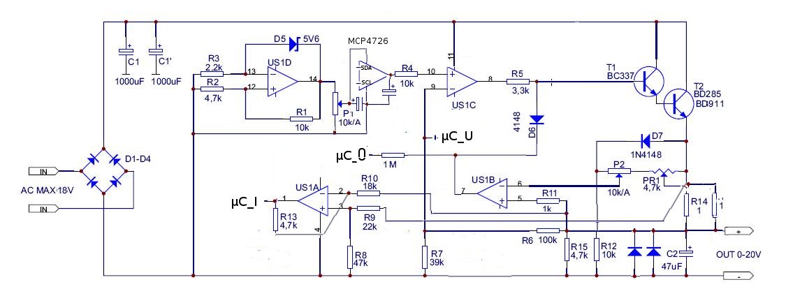

Die Letzte Schaltung stellt ein Versuch des Netztgerätes dar wie ich es
mir vorstelle, bzw was ich in Kürze brauche und um weitere
Modifikationen
zu testen. Abgesehen von der Einstellung der Spannung über einen
Quadraturencoder einer defekten Maus (mittleres Drehrad) möchte ich
das Oversampling des ADC testen, wie gut das geht. Sollte es
zufriedenstellend sein, so würde ein uC und ein 1.5€ Display von Pollin

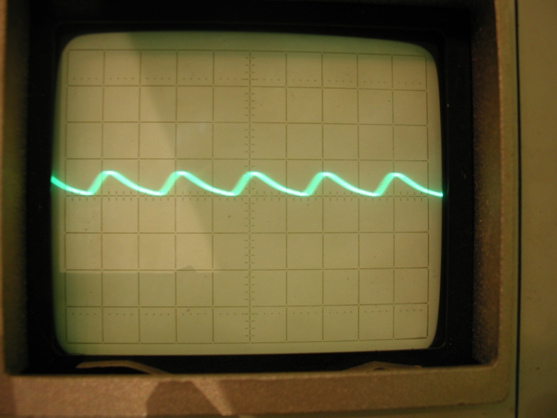

habe ich im Netz mal gesucht. Das Kit wird ja schon lange verkauft, und
da muss es doch mal ein Oszi bild davon geben:
Habe zwar nur eines gefunden,  Laut Beschreibung 1V/Div, eine 12V H4
Leuchte auf 5A limitiert.
Gast #2693432

Gast #2693654
Michael schrieb:
> Angeregt durch
> Nachtaktiver schrieb:
>> Ich mnöchte nicht meckern aber diese Schaltung wird bei Impulslasten
>> schwingen und die Strombegrenzung wird einen wunderschönen Sägezahn von
>> sich geben.
Und welches Signal kann man auch dem Schirm sehen?
(~0.6Vss bei 1Ohm macht einen Brummanteil von 600mAss ..)

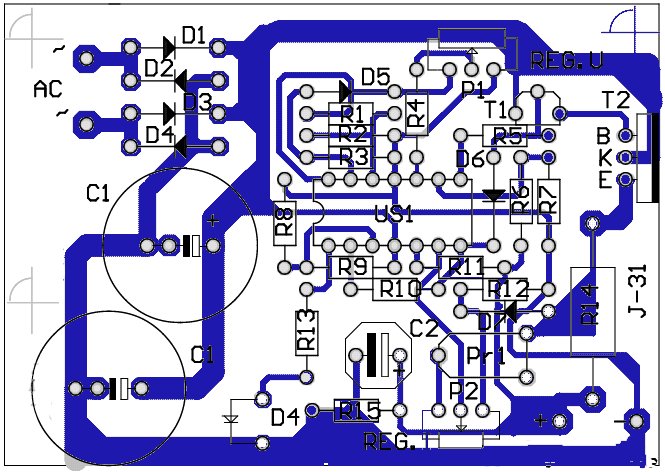

Das Layout ist am Gleichrichter etwas unglücklich, und könnte Anlass zu
einen 100Hz Netzbrummen geben.
Im positiven Zweig des Netzgleichrichters liegt die Leitung direkt am
Netzgleichrichter und ein paar Milimeter weiter geht noch eine Leitung
weg.
Der Netzgleichrichter muss riesige Ladeströme immer für kurze Zeit
liefern, um die Elcos nachzuladen.
Der Spannungsabfall auf der Leitung zum Netzelco wird teilweise
abgegreiffen.
Vermeiden kann man das, in dem man erst ab dem Netzelco mit den
Versorgungsleitungen weiter zur Stabilisierung geht. In diesem Layout
ist das noch relativ leicht zu ändern.
Ralph Berres
