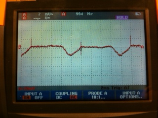

Guten Abend. Ich bin im zweiten Ausbildungsjahr zum Elektroniker für Betriebstechnik. Wir hatten den Auftrag ein regelbares Netzteil nach vorgegebenen Schaltplan zu bauen. Das Gehäuse war vorgegeben, sitz der Bauteile im Gehäuse mussten wir selbständig planen. Das Netzteil ist fertig, aber der Anteil der Brummspannung mit so einer hoher Frequenz gefällt mir nicht. Die Spielereien mit den Glättungs,- und Siebungselkos haben nichts gebracht. Das gleiche Ergebnis lieferte auch die Erhöhung des 56pF (zwischen pin 8-9 des OP). Könnt Ihr mich in die richtige Richtung "treten"? Hier sind ein paar Bilder.

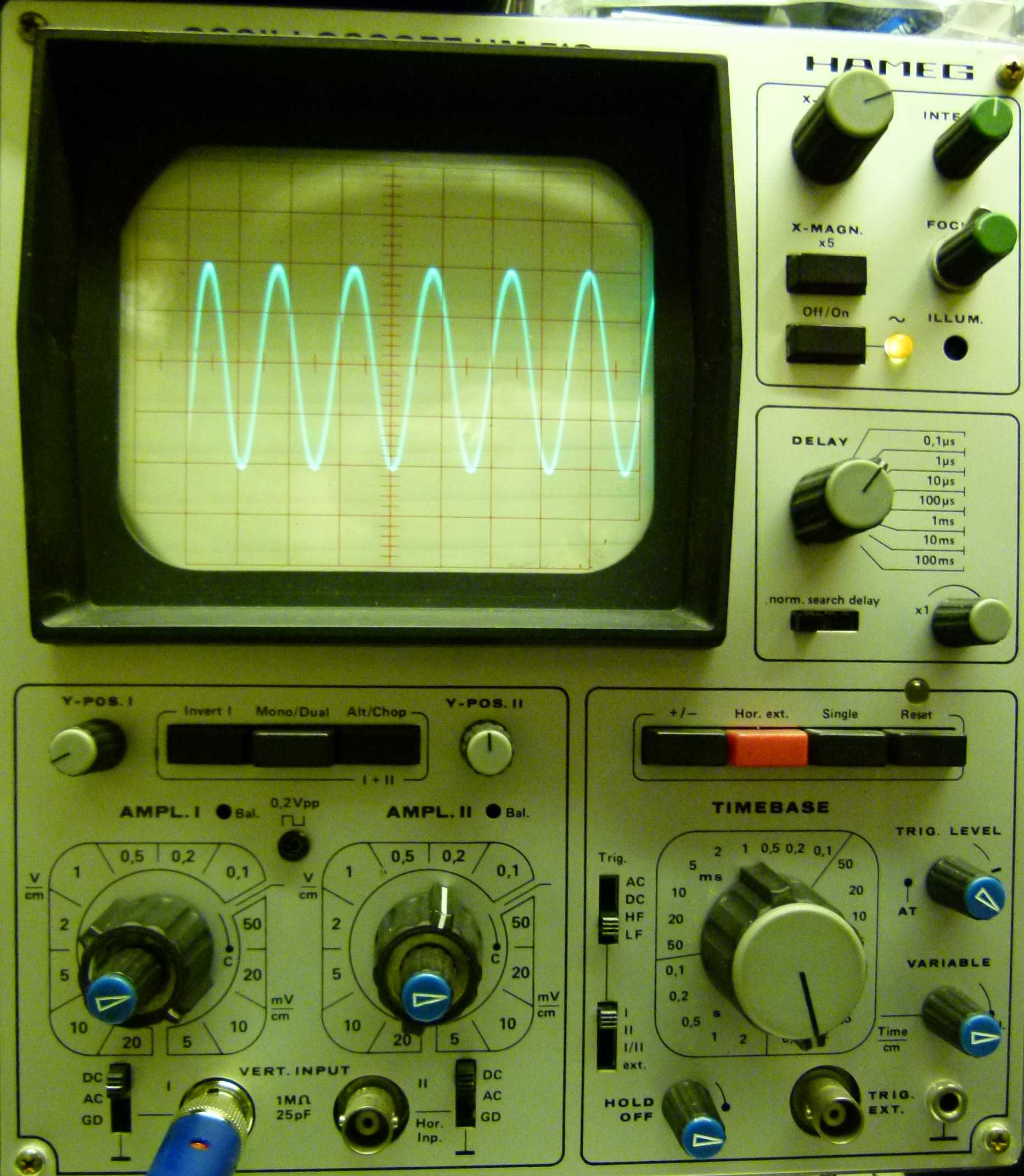

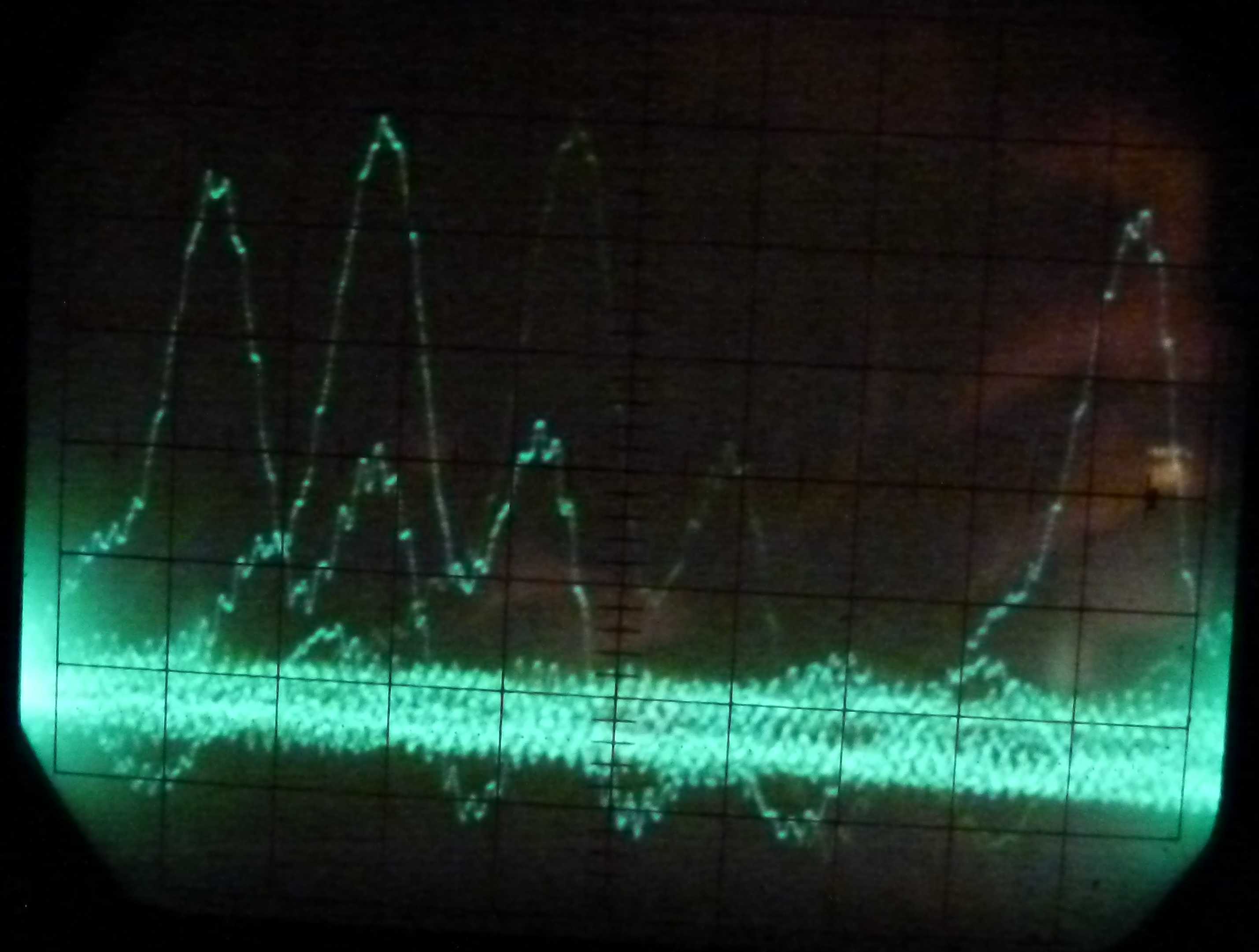

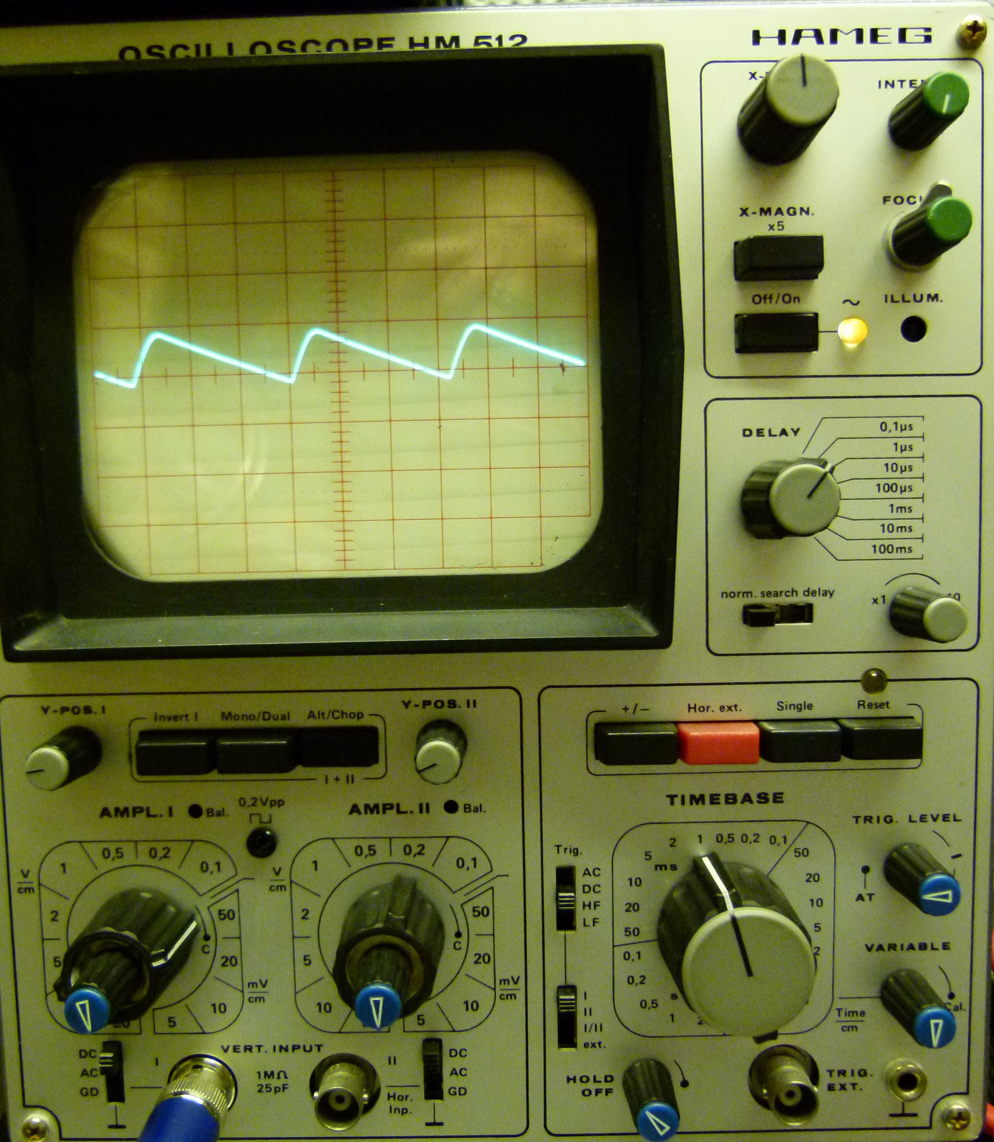

5 MHz ? Mach mal den 1n weg und statdessen 470pF von Pin 14 nach Pin 13.

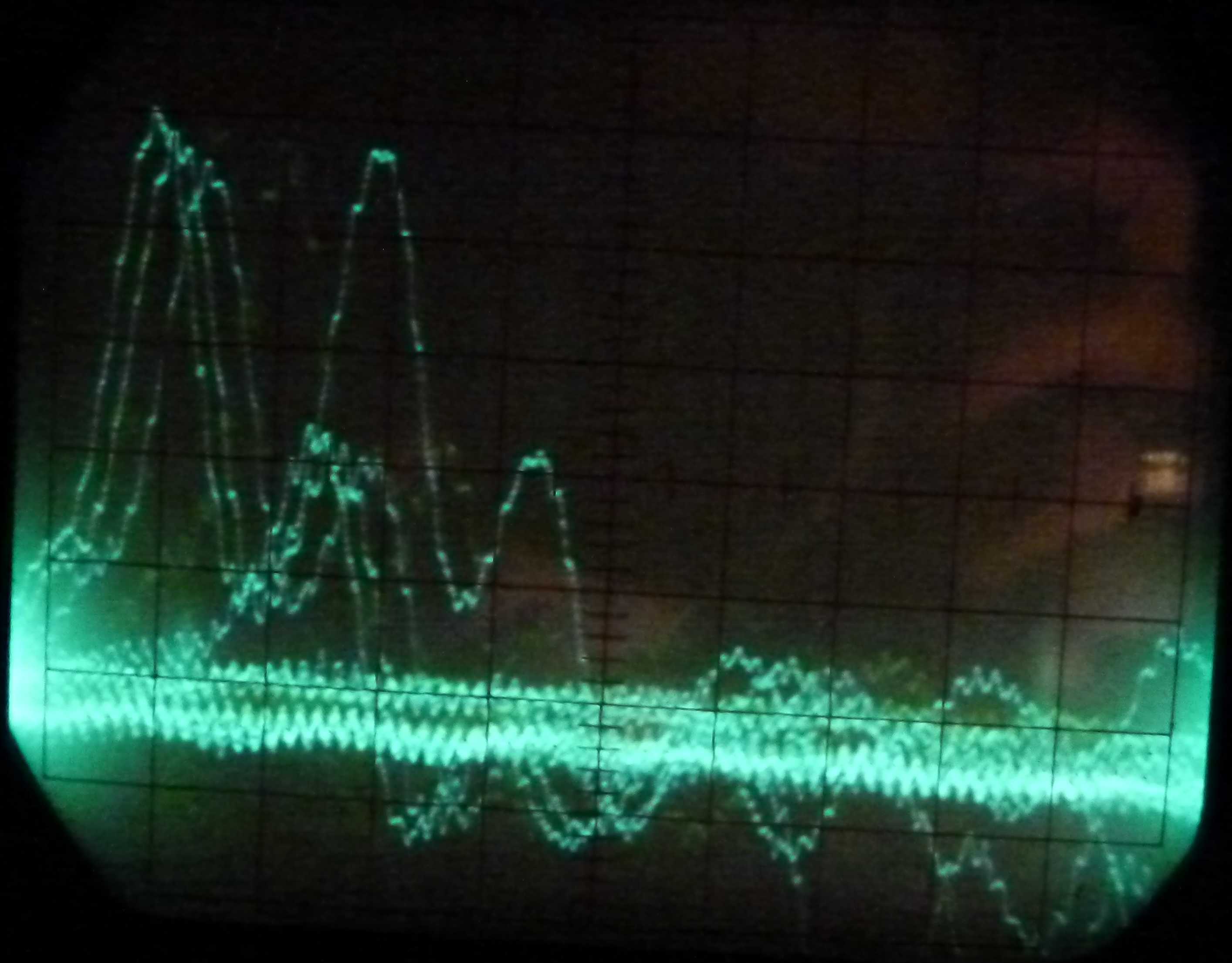

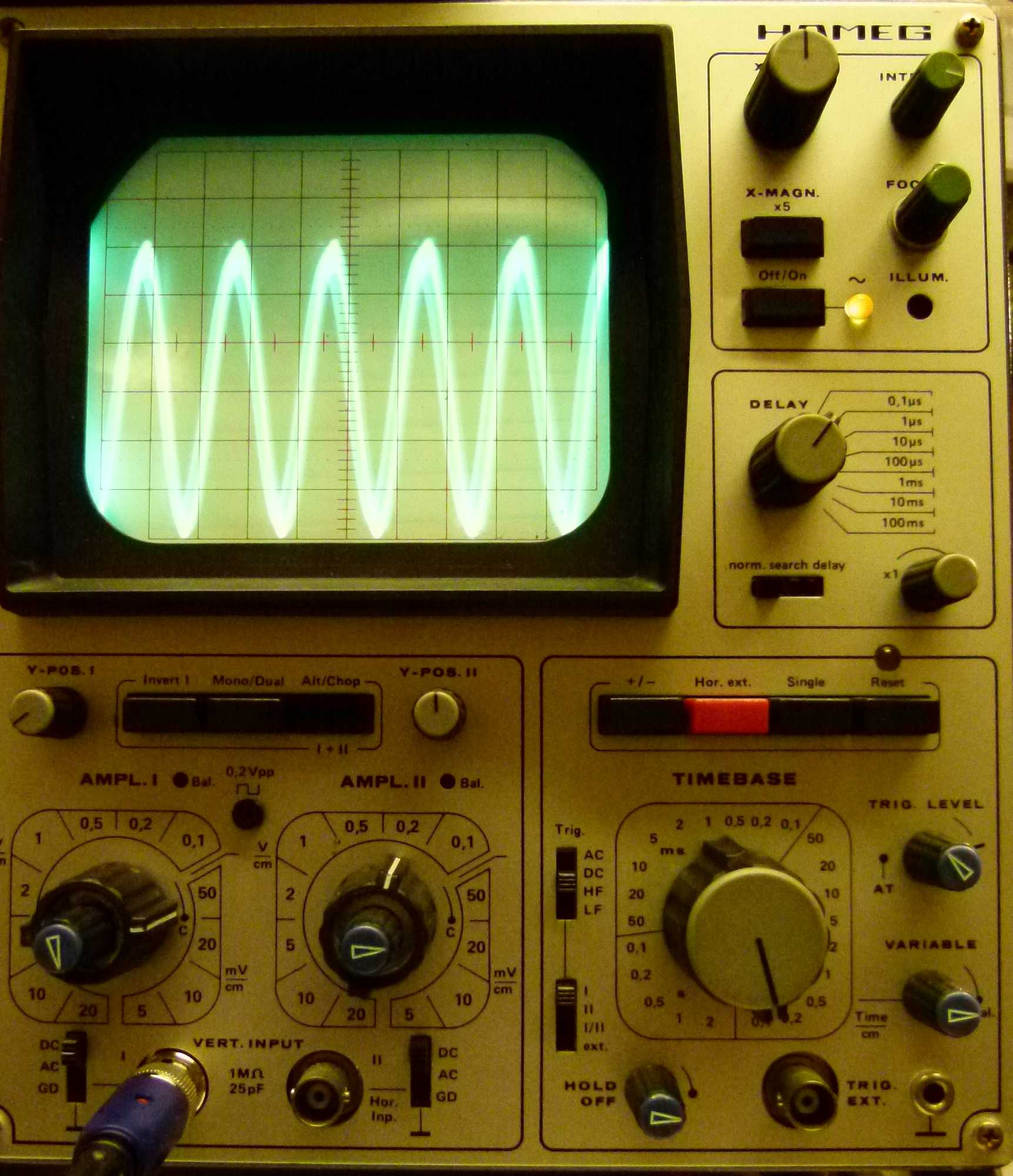

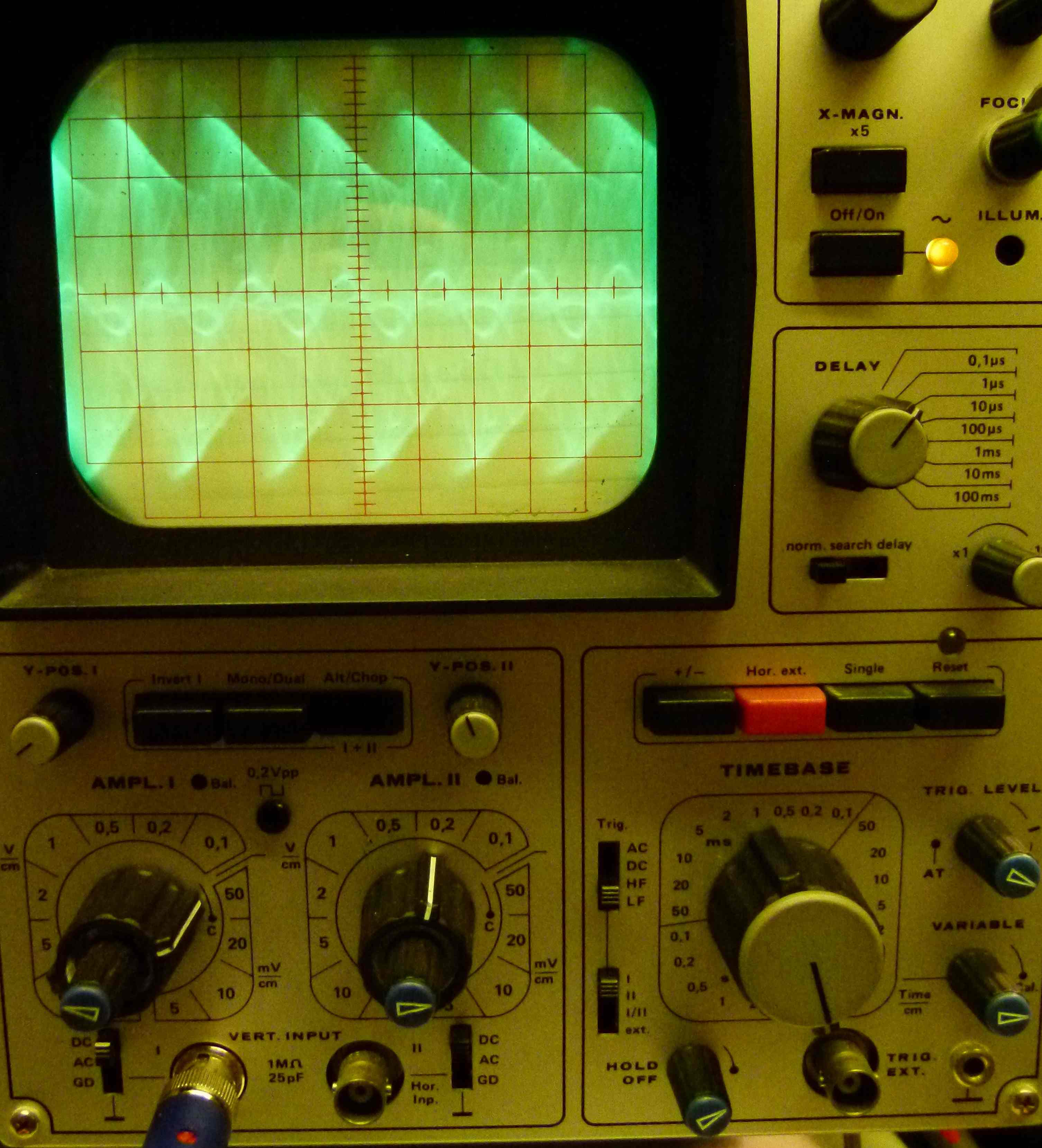

25MHz ist besser. X-Magn. x5 ist betätigt. Und mit DSO hatte ich 24.8 MHz stark schwingend angezeigt bekommen.
#2680005
Bei welcher Last und welcher Ausgangsspannung? Ist das ein 78L05?
#2680010

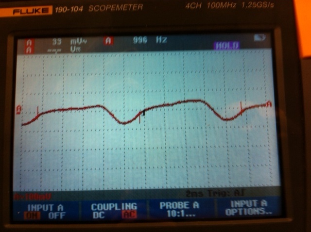

wital 555 schrieb im Beitrag #2679980: > Das Netzteil ist fertig, aber der Anteil der Brummspannung mit so einer > hoher Frequenz gefällt mir nicht. Das Ding schwingt! Und das ist kein Wunder. Machs so wie MaWin geschrieben hat.

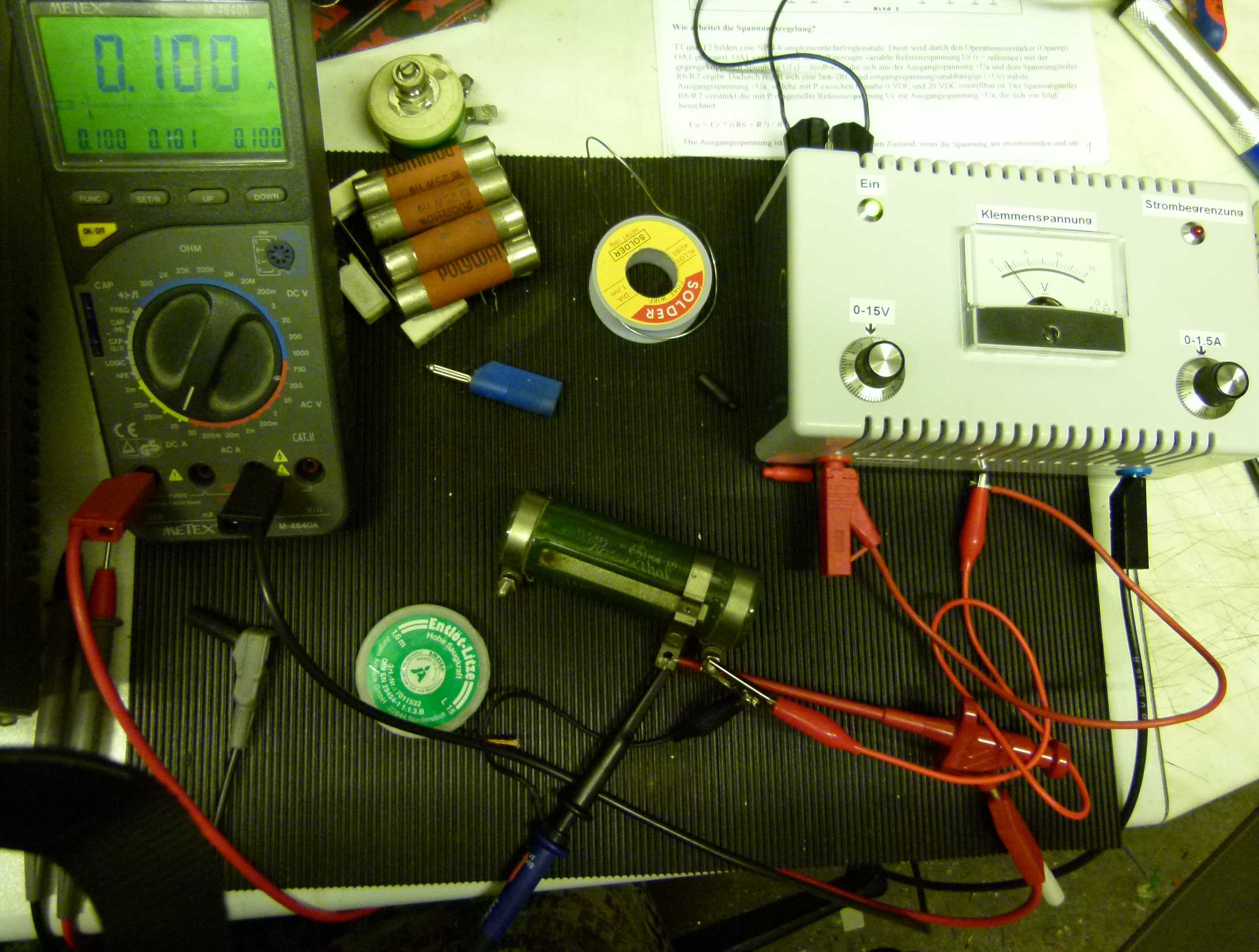

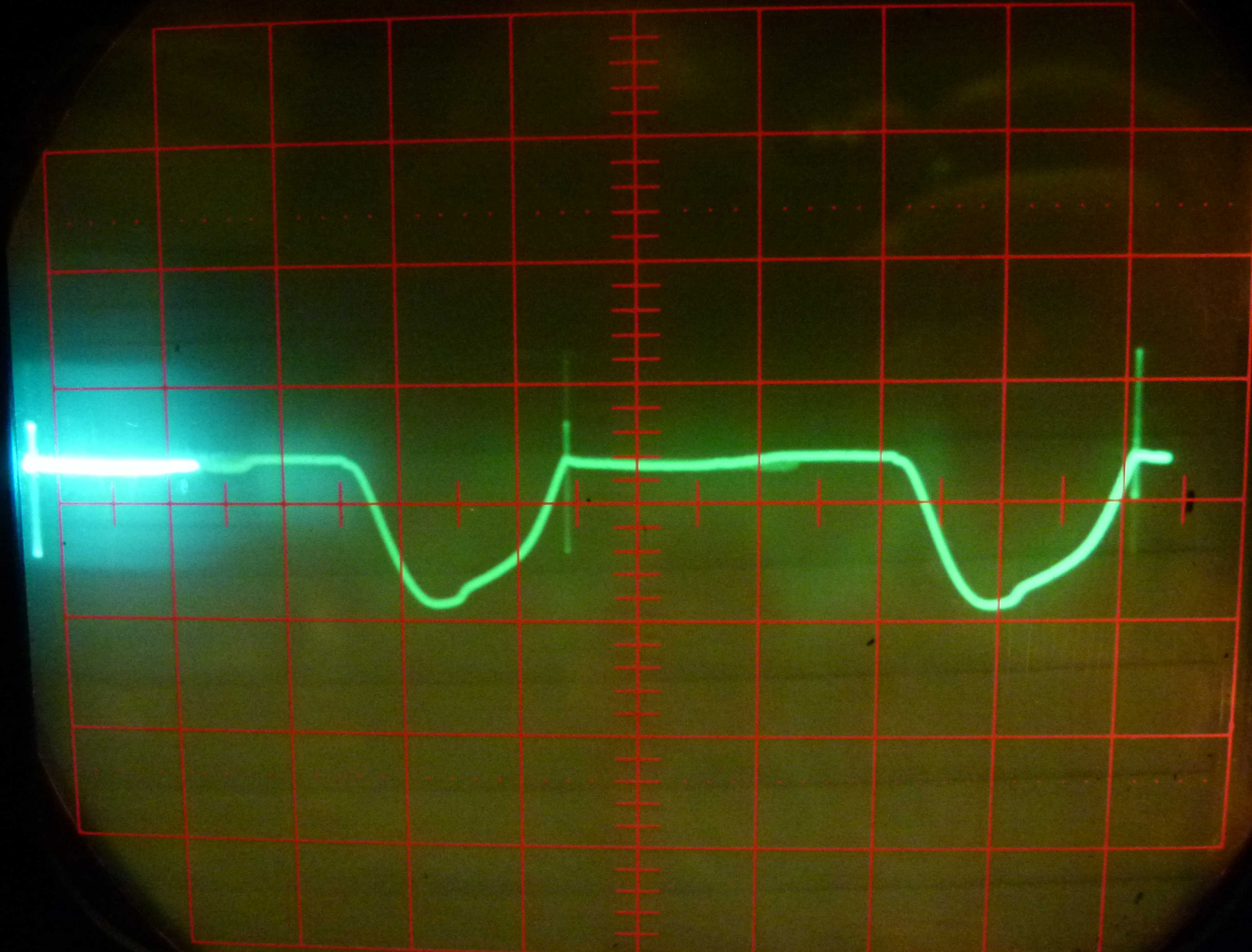

Danke für die Antworten. ja 78L05. Oszybild 37 ist mit 100mA bei ca. 2V belastet. Oszybild 53 ist mit 1,3A bei 15V belastet. Morgen werde ich MaWins Tipp befolgen, das Netzteil liegt bei der Arbeit.
hinz schrieb: > Das Ding schwingt! Und das ist kein Wunder. Meinst Du das hier? Willst du ein Oszillator so kriegst du ein Verstärker, willst du ein Verstärker so kriegst du ein Oszillator

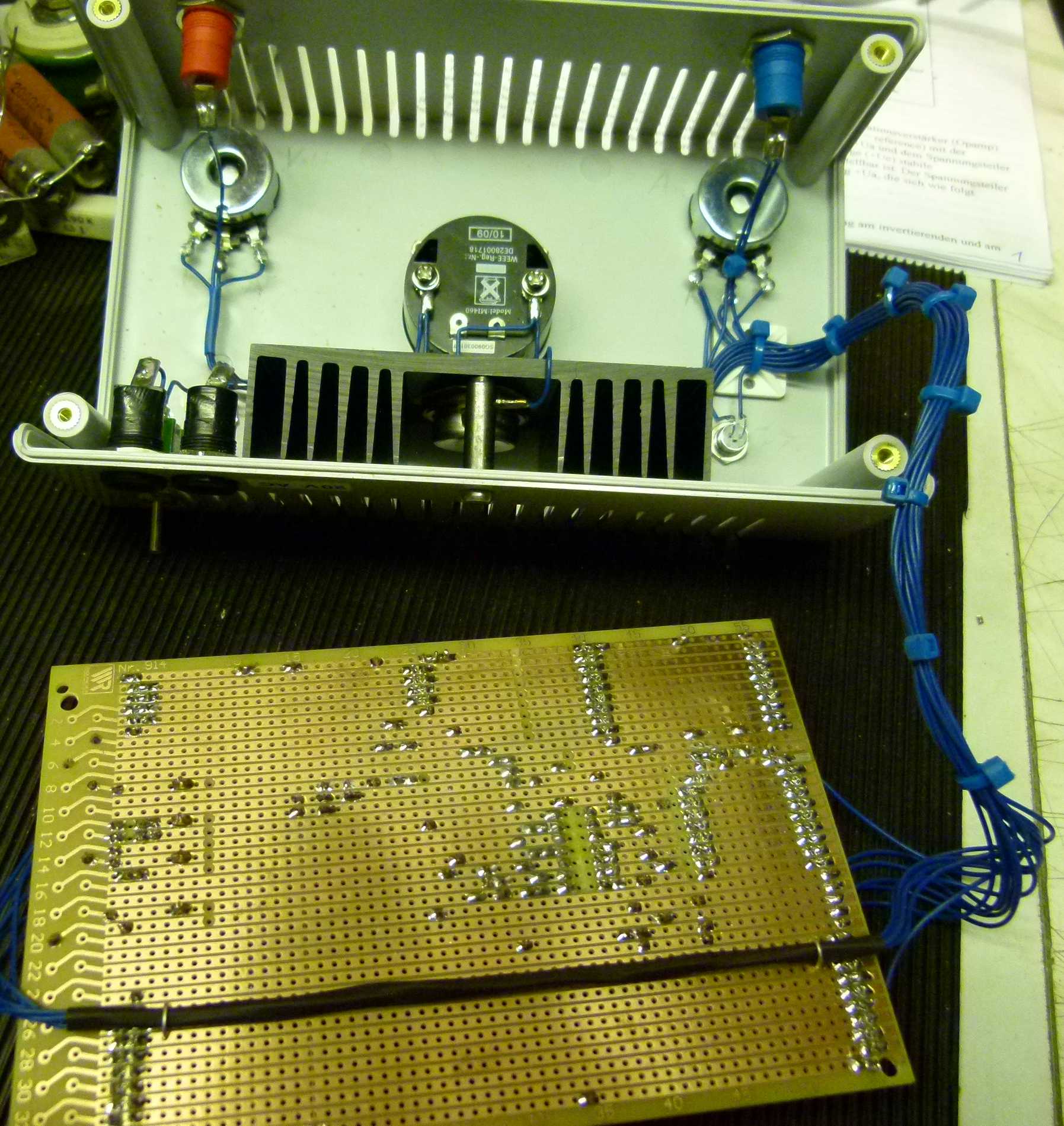

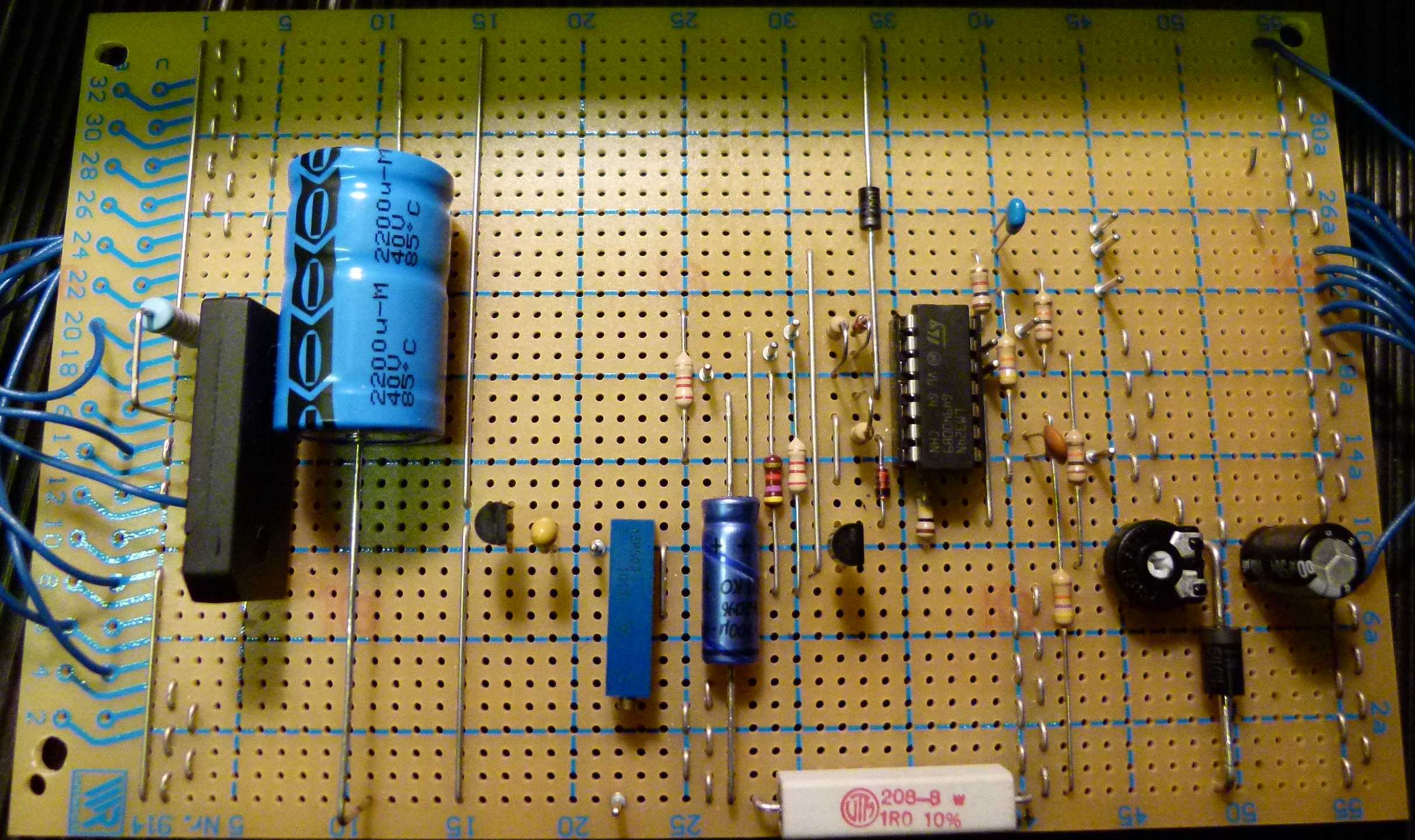

Bei dem Aufbau wundert mich allerdings garnichts mehr. Die Leitungen von Poti und Endtransistor auf so eine Länge akkurat parallel zu führen, muss schwingen. Die Verdrahtung auf der Lochstreifenplatte sieht auch nicht gerade vertrauenserweckend aus. Welche Ausbilder kommen eigentlich immer auf die Idee die Auszubildende immer mit so einen Unsinn wie Streifenrasterplatten zu quälen? Es gibt ja auch Lochrasterplatten. Versuche mal einen Kondensator von 1nF zwischen Basis und Collektor des BC237 zu schalten. Vielleicht geht das schwingen dann weg. Aber besser wird das Regelverhalten dann nicht. Ralph Berres

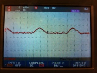

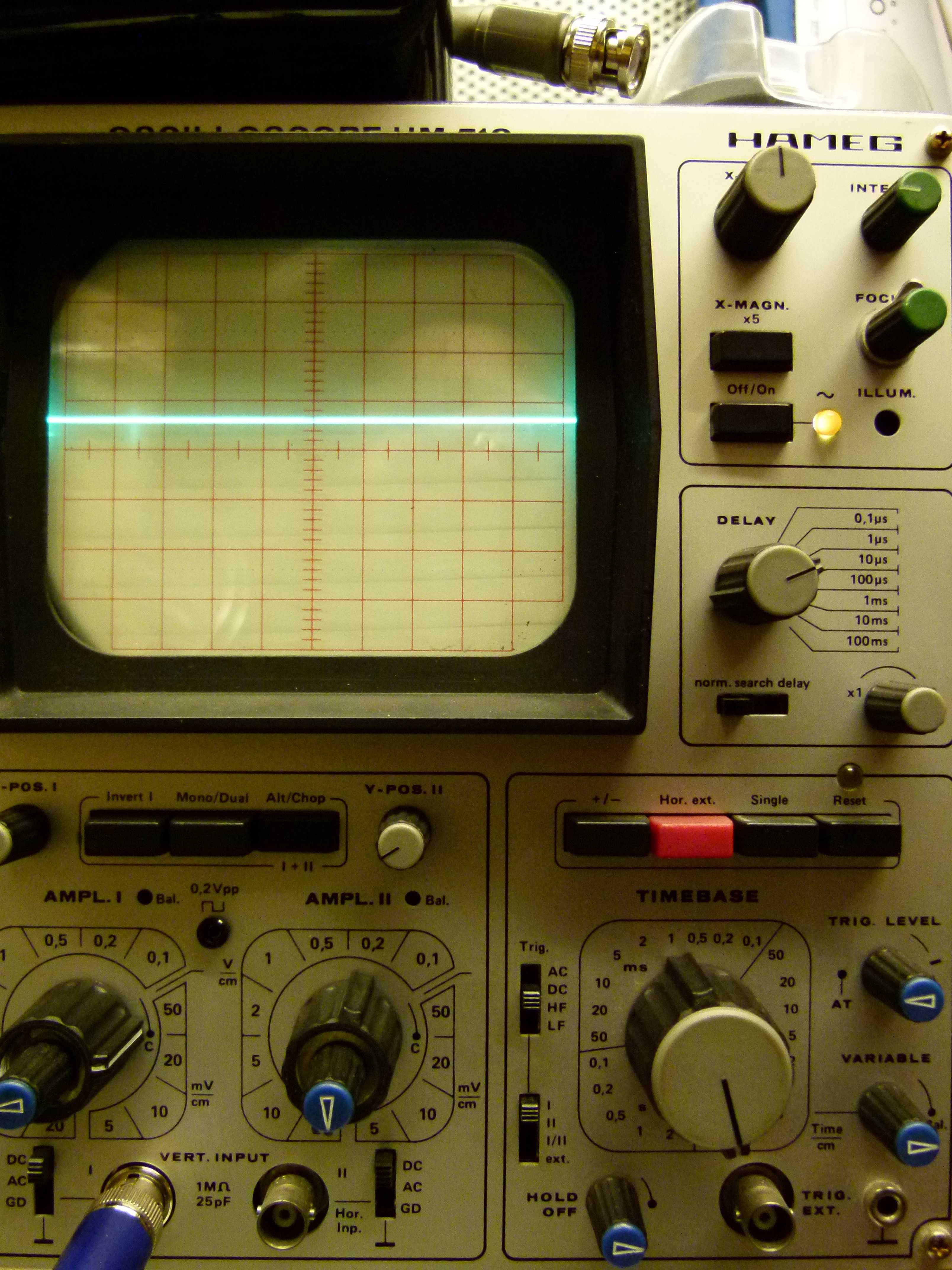

Danke für die hilfreichen Antworten. Habe gerade ausprobiert: Auf den ersten Blick sieht es ganz gut aus, oder mein Oszi nimmt die Frequenz nicht mehr, Spannung kann ich auch nicht mehr auflösen. Am Montag kann ich bei der Arbeit mit dem DSO (100MHz) ausführlicher testen. Die beiden Oszillogramme sind gleich, der Unterschied auf der Platine: 1. Bild - ohne 1nF, ohne 470pF 2. Bild - ohne 1nF, mit 470pF, vorausgesetzt dass er passt(Bild 3). Ralph Berres, deinen Vorschlag habe ich auch ausprobiert: leider ohne Veränderung zu den beiden oberen Bilder. Theoretisch kann ich ja den 470pF wieder auslöten, oder nicht? 1nF hat die Frequenz von der Brummspannung (100Hz) direkt auf die Basis gelegt. Mit der gleichen Frequenz wurde auch der Kollektor versorgt. Der Transistor hat das ganze dann auf die Ausgangsfrequenz verstärkt. Habe ich das richtig verstanden?

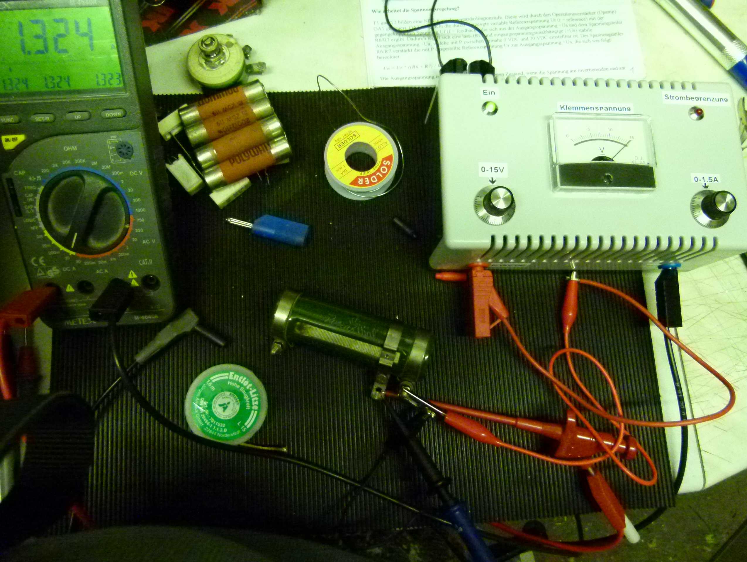

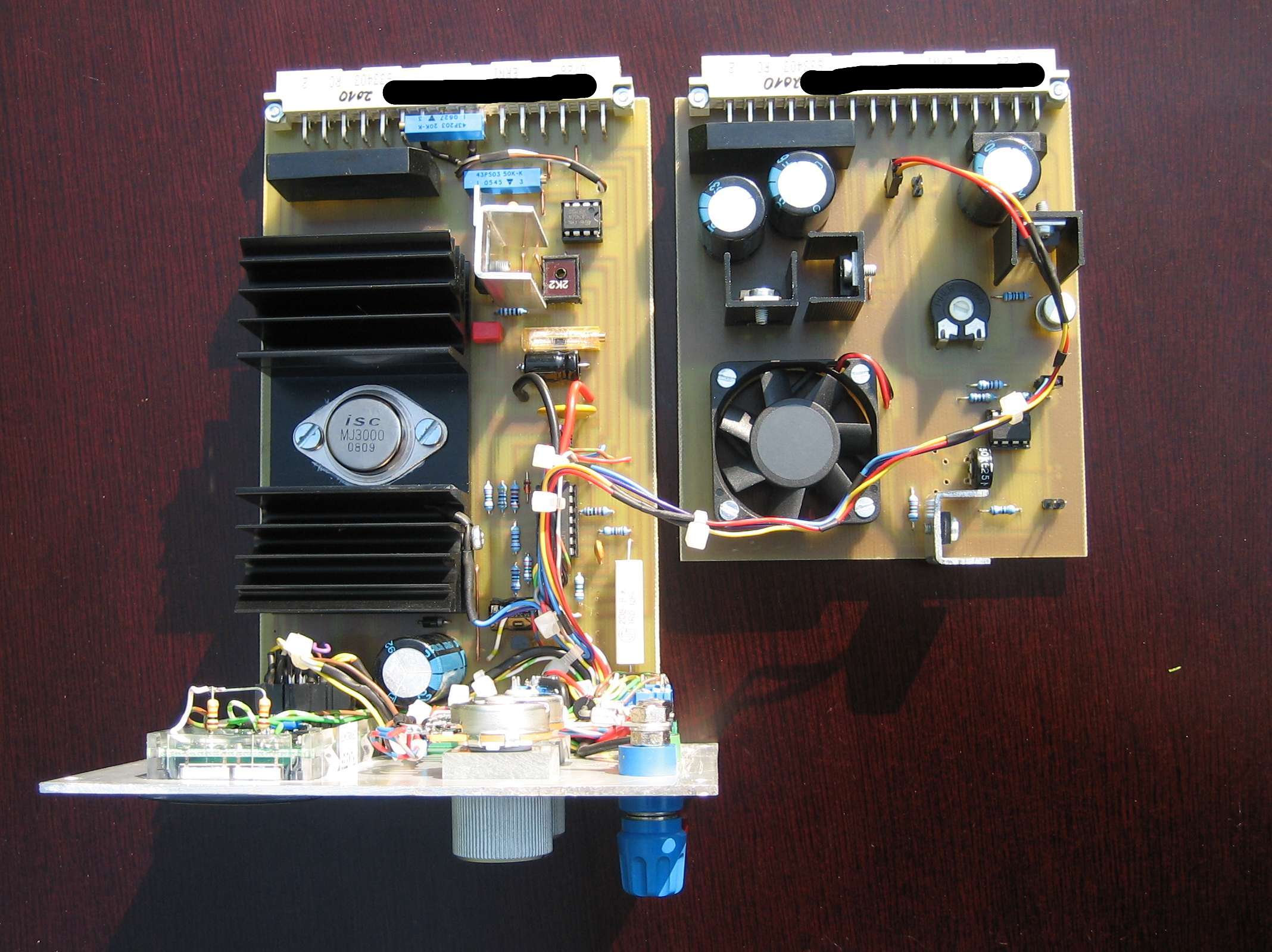

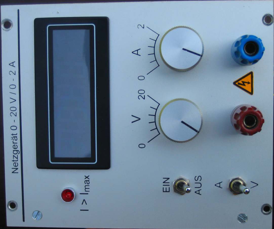

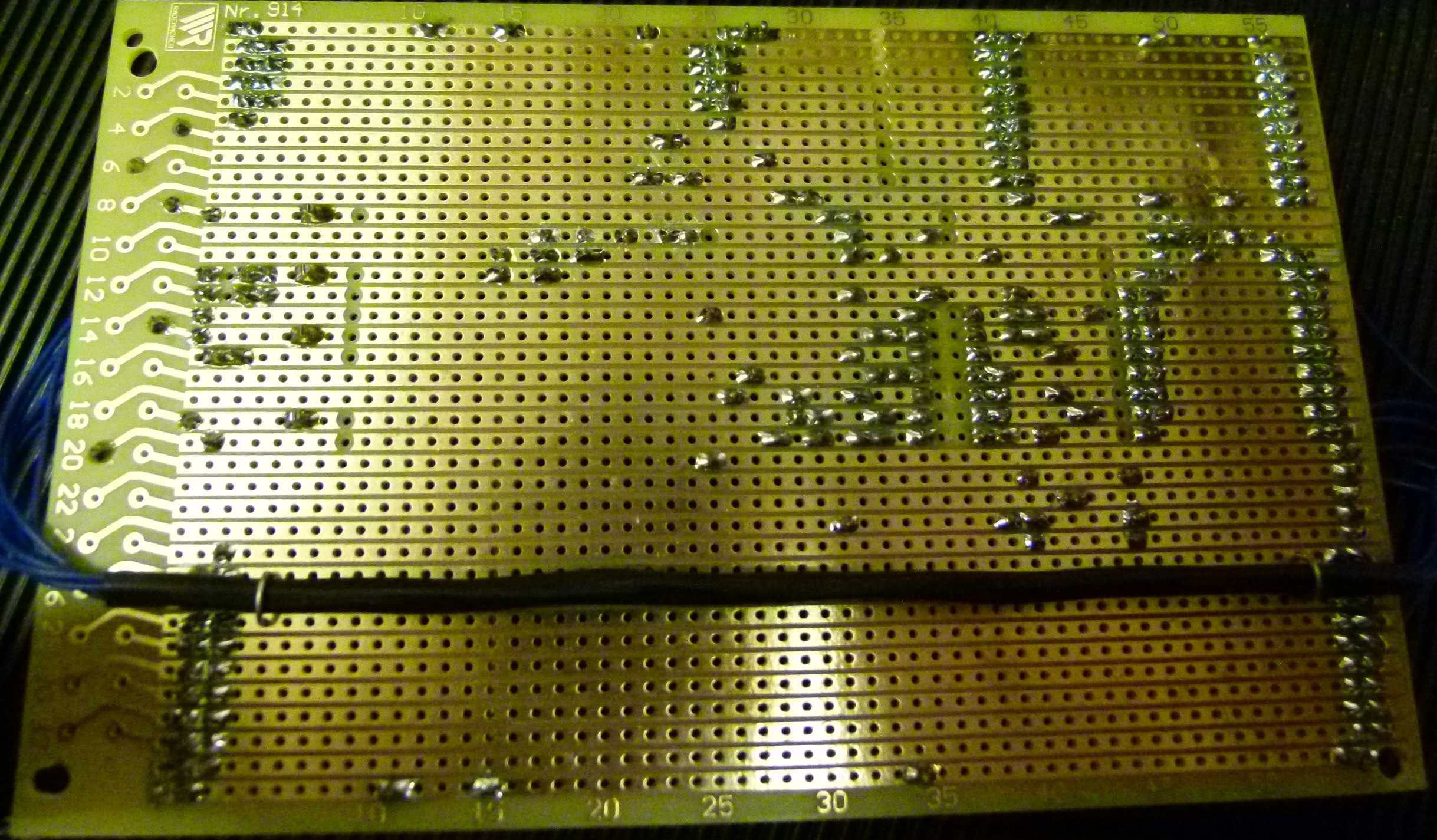

Name natürlich nur per PM! Hier mal 2 Bilder von meine Kunstwerk. Es funktioniert zwar, aber nicht mit den Werten die auf der Frontplatte stehen, würde ich es so einstellen, hätte ich einen Trafo mit Kupferlackdraht ohne Lack am Draht, eher Kohle. Der Trafo kann nur 20V/1,5A, und dass passt hinten und vorne nicht. Es kann nicht das rausgehen, was rein kommt und die 2A sind auf Dauer auch sehr gesund für den Trafo, wenn man mit einem Faktor von 1,8 rechnet, zwecks Pulsbelastung, deswegen habe ich meines "gedrosselt" Ia*1,8 = Itrafo 2A*1,8 = 3,6A!!! Da der Trafo nur 1,5A hat, nun umgekehrt: Itrafo/1,8 = Ia 1,5A*1,8 = 0,833A ~ 0,8A!! Nun gut, das habe ich er später hier im Forum gelernt... Habe aber noch eine neue Frontplatte in der Schublade, die muss ich nur noch mal bohren und sägen... Also mit Schwingungen hab ich kein Problem, was aber auch daran liegen kann, dass der MJ3001 so dich auf der Platine liegt. PS: Unser Aufbau ist etwas anders, werde die Schaltpläne auch mal hochladen! Die Regelung und die Konstansspannungsquellen sind aber identisch!!
An pin 13 (Bild 1) und pin 14 (Bild 2) sind die Spannungen identisch der Spannung am Ausgang (mit 1.32A). Bei aktiver Strombegrenzung verändert sich die Spannung jedoch massiv. pin 14 - Strombegrenzung setzt an (Bild 4) pin 14 - Strombegrenzung aktiv (Bild 3) Ausgang - Strombegrenzung aktiv (Bild 6) Hier habe ich ein kurzes Video hochgeladen. Spannungsänderung an pin 14 bei manuellen Aktivierung (durch Poti) der Strombegrenzung. http://youtu.be/pIMoYYJ80Qk Um das Brummen herauszukriegen kann ich jetzt die 470pF und/oder 56pF erhöhen? Oder geht das nicht so einfach?

Andreas A. schrieb: > > Hier mal 2 Bilder von meine Kunstwerk. Sieht gut aus. Ist aber doch ein wenig anderes, zumindest Anzahl der Trimmer, noch ein 2-fach OP (oder was das? schlecht zu erkennen). Die zweite Platine ist nur für die Lüftersteuerung? Habt Ihr die Anzeige selber gemacht? Ich meine auch den Controller programmiert, oder war das Teil schon fertig fürs anklemmen produziert gewesen? Im Anhang habe ich Bilder von meinem Trafo angehängt. Die Sekundärspannung beträgt 20,7V. Man könnte das NT auch höher regeln. Ein Kollege hatte am Ausgang 24.XX Volt im Leerlauf gehabt. Der Fehler war: statt 4k7 vor dem pin 3 hat er 47 kOhm eingelötet. Bei uns im Betrieb haben die früher ein Projekt gemacht mit NT (regelbar), Lötstation (regelbar) und Messbrücke. Alles in 19" Gehäuse. Die Trafos haben die Jungs selber gewickelt und das 19" Gehäuse selbständig (Metalllehrgang) hergestellt. Aber das war noch altes Berufsbild und die Sparmaßnahmen waren nicht so drakonisch. Und heute? "Ihr müsst die Platinen nur tauschen können"... Du hast PN.
wital 555 schrieb im Beitrag #2682686: > Bei aktiver Strombegrenzung verändert sich die Spannung jedoch massiv. Bei aktiver Strombegrenzung ist der OPV Pin 14 nicht mehr für die Regelung zuständig, dann greift der OPV Pin 8. Und anders als die Spannungsregelung arbeitet die Stromregelung dank der Spannungsverstärkung des BC237 mit einer Schleifenverstärkung weit oberhalb der des OPV, was die Stabilität beeinflusst. Hier ist folglich der 56pF C relevant. In solchen Schaltungen findet man statt des kritischen BC237 oft eine Diode zwischen Pin 8 (Kathode) und T11. Allerdings muss man dann natürlich die Pins 9 und 10 vertauschen.

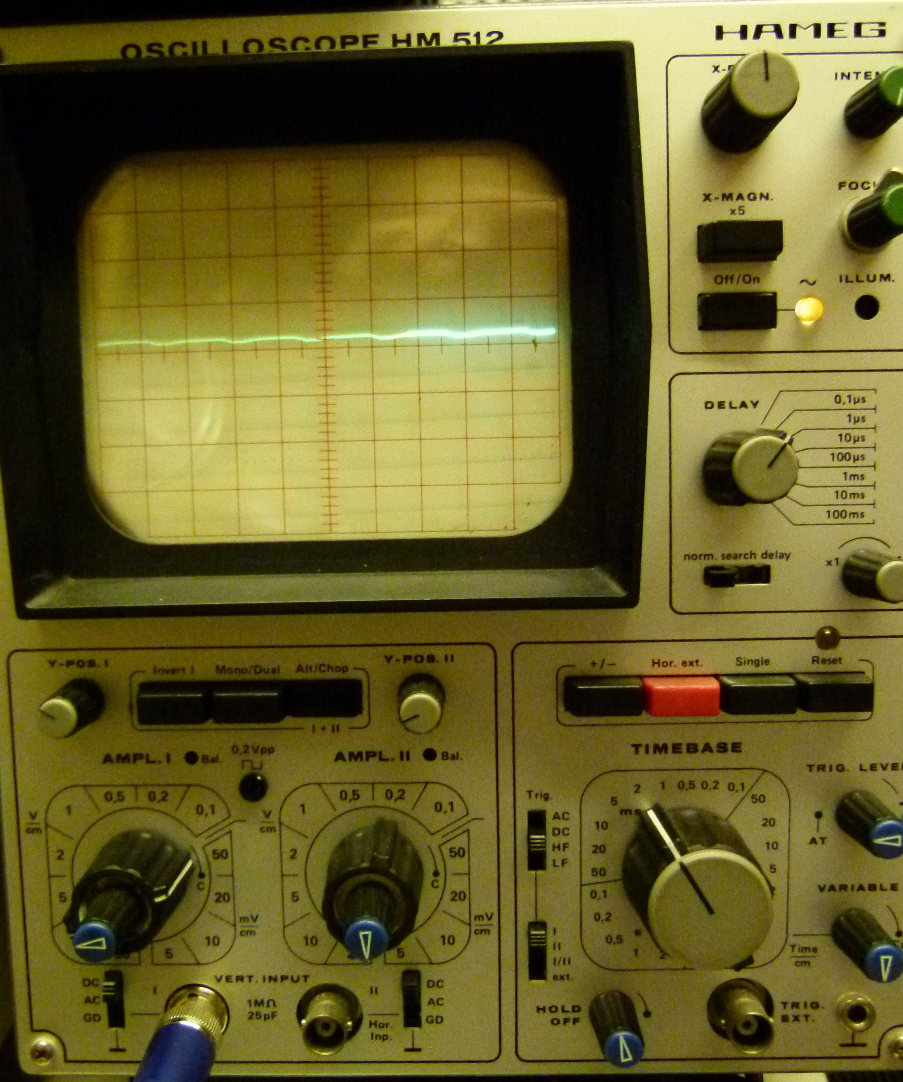

Welche Ausgangsspannung hattest du für die Messung und welche Frequenz hat eigentlich die Störung diesmal? Der Oszi scheint auf variabler Zeitablenkung zu stehen (nur machen wenns wirklich sein muss) mit irgendwas im Millisekundenbereich, so dass die Frequenz nicht ablesbar ist. Für mich sieht das diesmal nämlich danach aus, als ob dir hier die Eingangsspannung (die am 2200µF C, evtl. auch die am 100µF C) absäuft und du einfach nur die dann entstehende 100Hz Störung siehst.

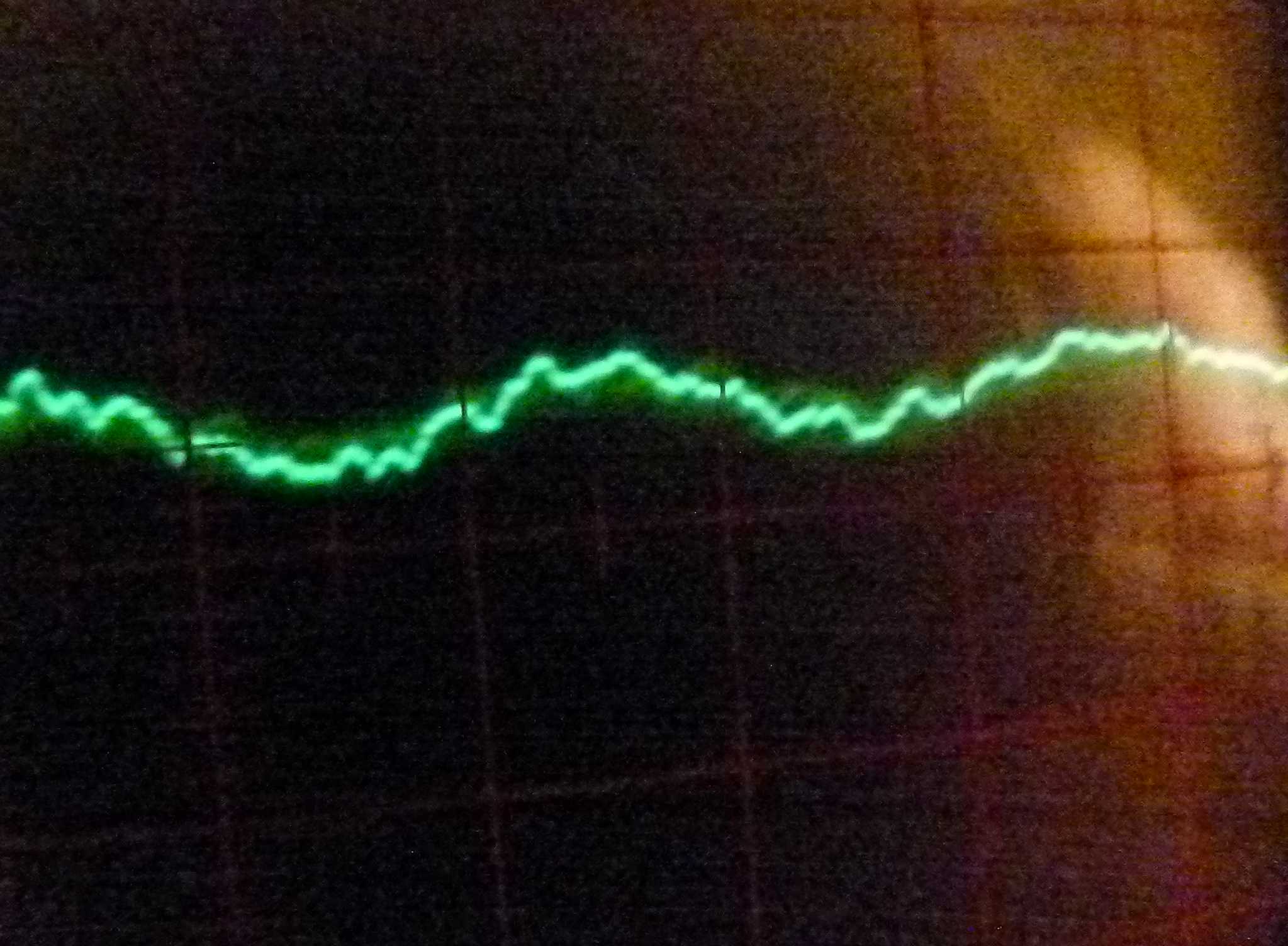

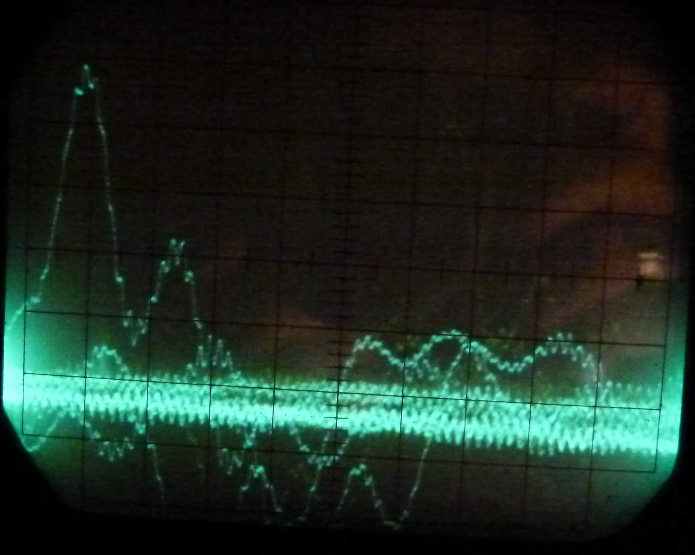

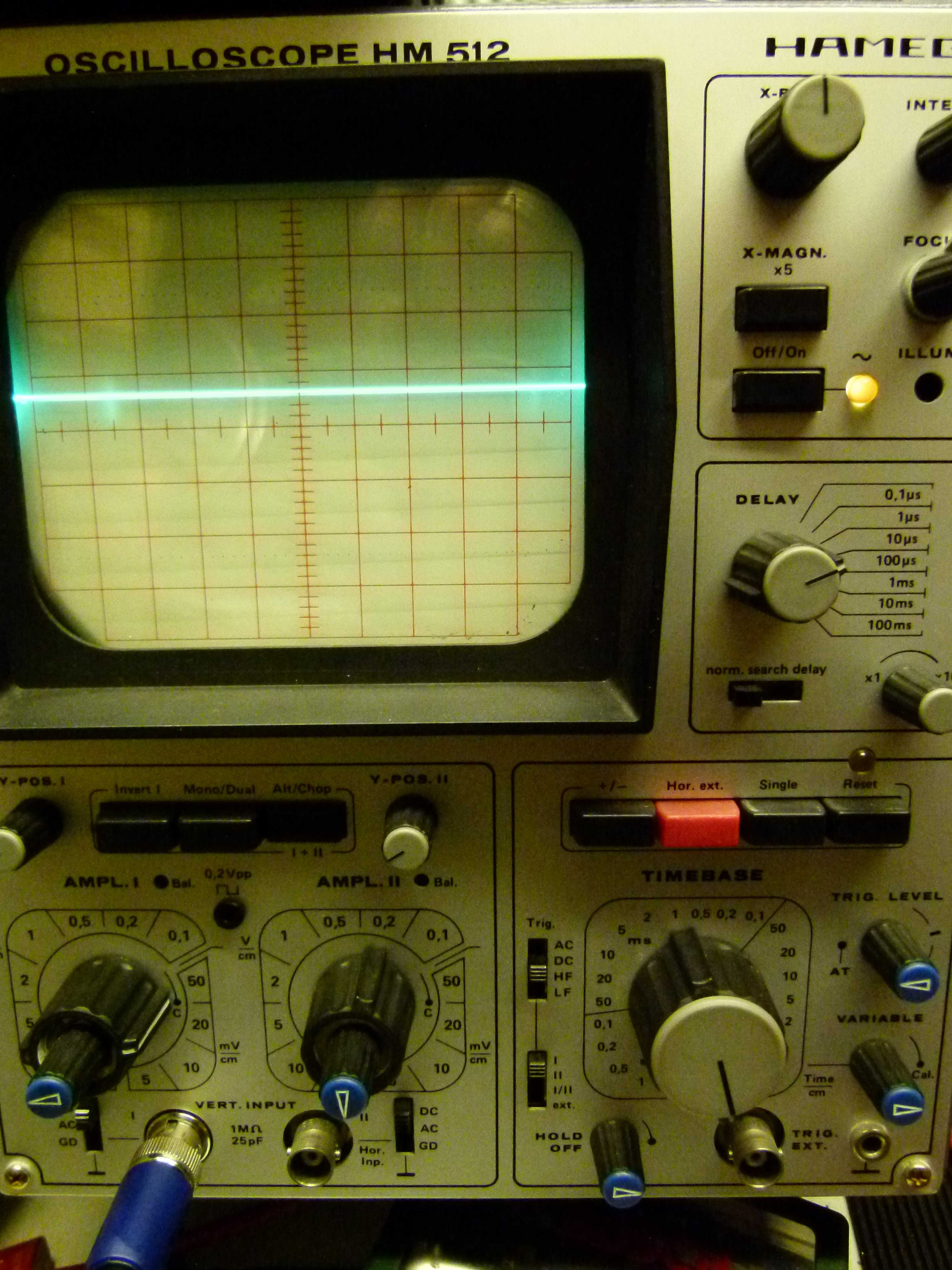

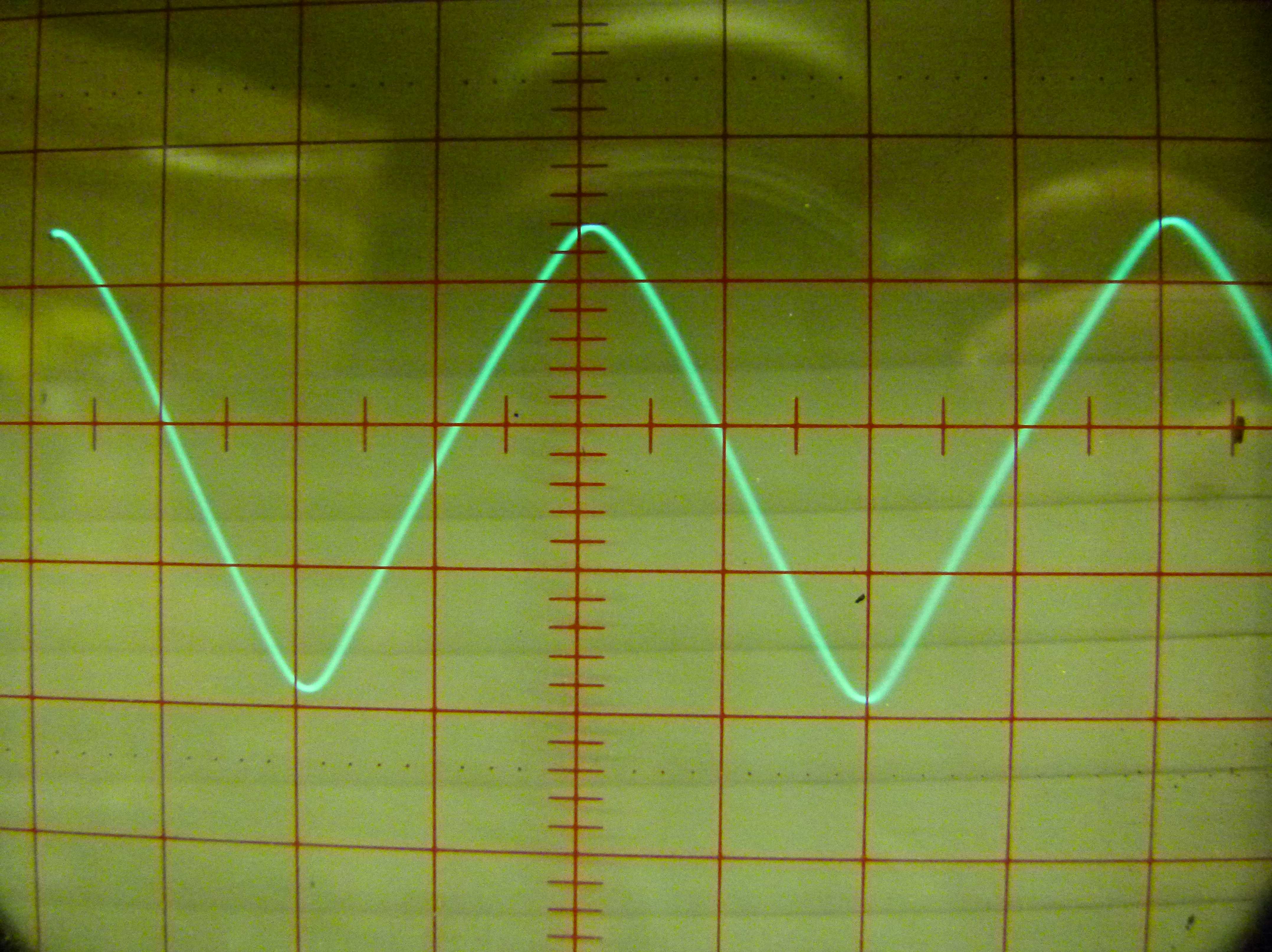

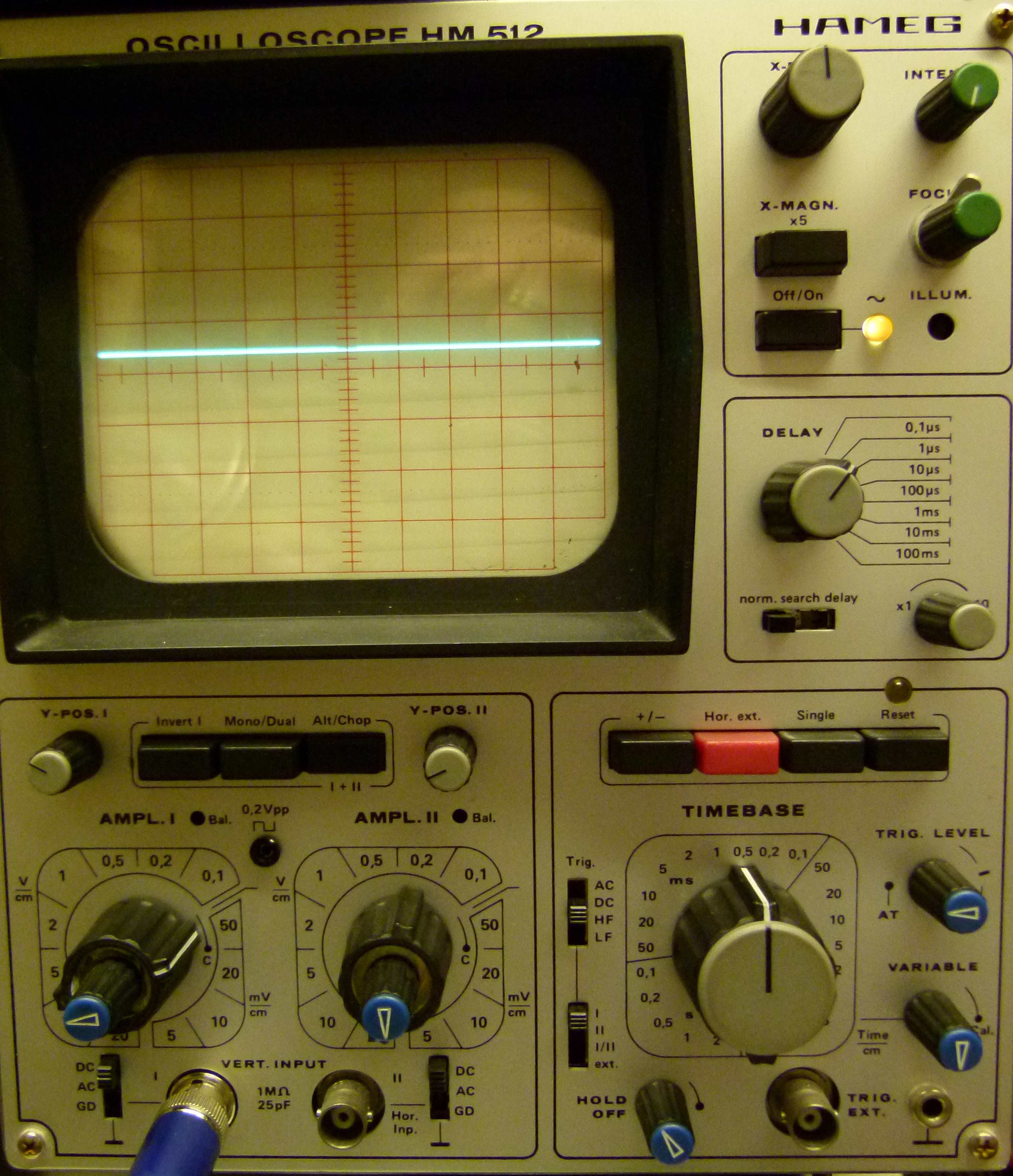

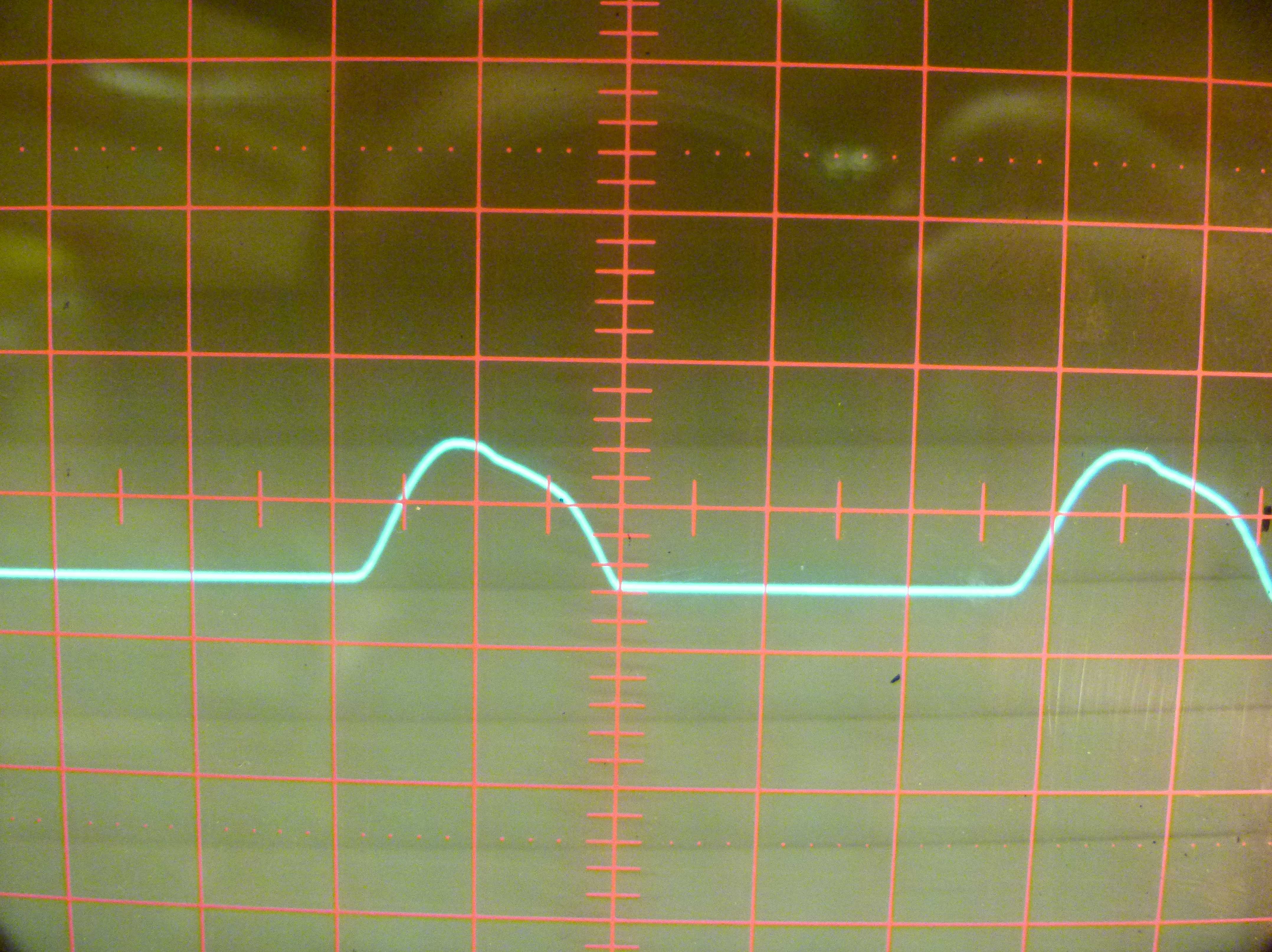

Spannung am Ausgang: 14V - 1,326A - Strombegrenzung aktiv. pin 8: Sägezahn 303kHz - 180mV pin 9: Sinus 689kHz - 180mV pin 10: invertierter Bild6 769Hz - 5mV T1 (Ausgang 7805): invertierter Bild6 833Hz - 2mV Ausgang NT: Bild6 714Hz - 50mv (keine Veränderung bei niedriger Spannung und aktiver Strombegrenzung) Morgen wiederhole ich die Messungen mit DSO.

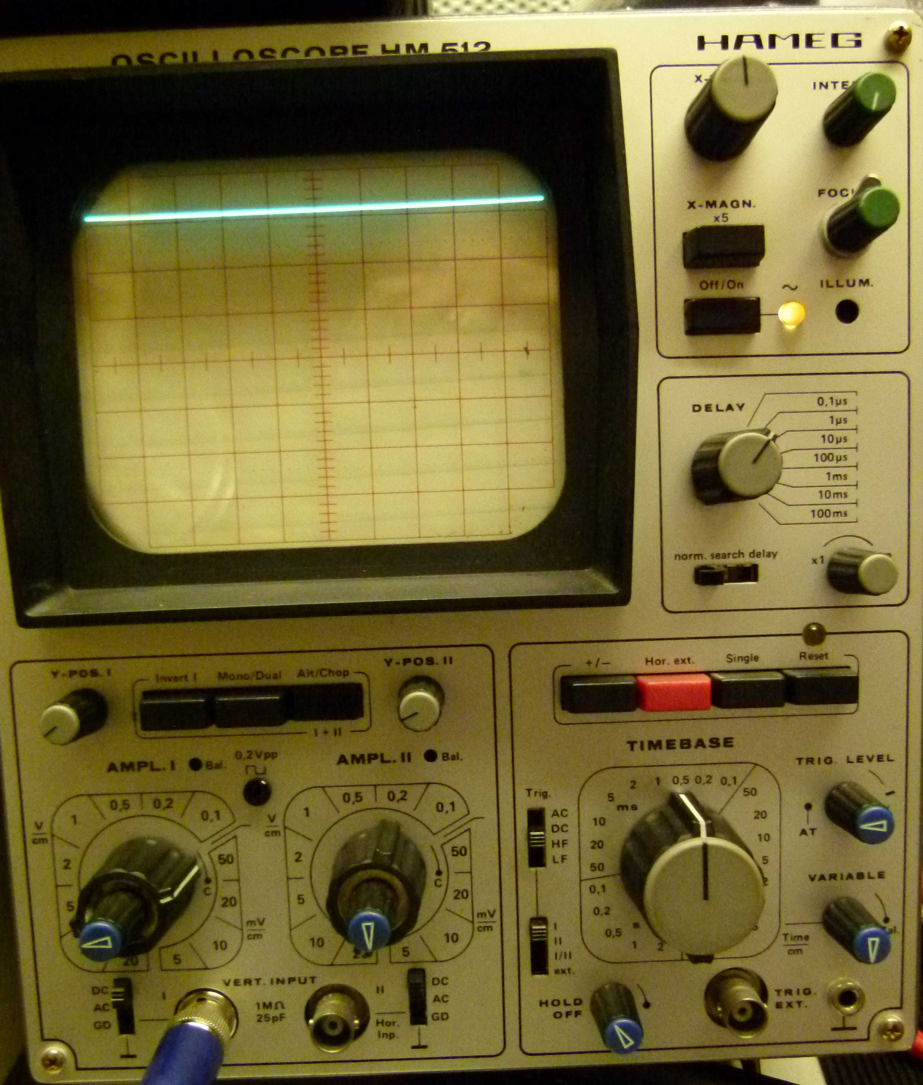

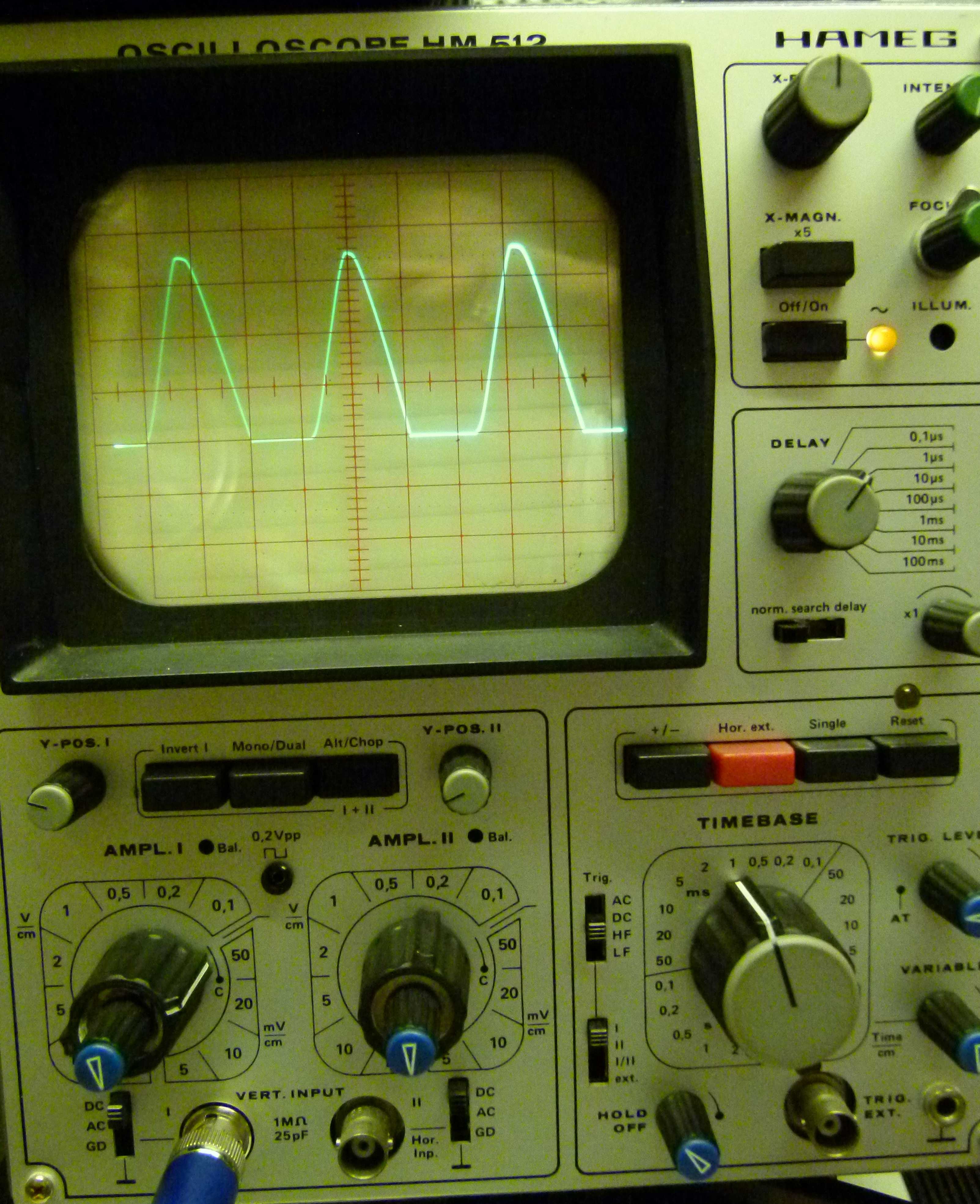

Wenn ich das Bild vom Oszi richtig interpretiere, dann ist dessen Zeitablenkung nur dann für Frequenzaussagen zu gebrauchen, wenn der Pfeil der variablen Zeitablenkung nach rechts auf Cal zeigt. Er zeigt aber nach unten.
Nachtaktiver schrieb: > Wenn das Netzteil auf > theoretisch 20V ist müsste am Knotenpunkt von 1kOhm/1nF ungefähr 21.4V > anliegen. Das NT ist auf 15V und der Knotenpunkt hat keinen 1nF mehr. Am Ausgang: 15,13V An T11: 16,28V Passt aber trotz dem. > Der 78L05 als Sollwertvorgabe für den Stromregler ist auch falsch > beschaltet. Der 100nF Kondensator am Eingang fehlt komplett und der > Ausgangskondensator ist auch falsch dimensioniert. (Wobei der > Kondensator am Ausgang weniger kritisch ist) Laut Datenblatt muss am Eingang 0,33µF und am Ausgang 0,1µF. Hatte gerade mit beiden Werten (100nF und 0,33µF) versucht - leider ohne Veränderung. > Versuche mal eine Ferritperle oder ähnlich im Basiszweig an den > Endstufentransistor einzufügen. Zur Basis in Serie oder? > (Ist in deinen Kabelbaum deine Hauptversorgung für die Schaltung z.B > untergebracht?) Ja.
A. K. schrieb: > Wenn ich das Bild vom Oszi richtig interpretiere, dann ist dessen > Zeitablenkung nur dann für Frequenzaussagen zu gebrauchen, wenn der > Pfeil der variablen Zeitablenkung nach rechts auf Cal zeigt. Er zeigt > aber nach unten. Wenn er nach rechts zeigt dann wird die Periode größer/breiter. Wofür ist diese Einstellung? Das Messen mit dem Oszi hatten wir auch noch nicht. Wie gesagt werde mOrgen noch mal mit dem DSO auf der Arbeit, und zu Hause dann zum Vergleich auf CAL, nachmessen. Heute nicht mehr, muss um 5 aufstehen.
wital 555 schrieb im Beitrag #2683950: > Wenn er nach rechts zeigt dann wird die Periode größer/breiter. Eben. > Wofür ist diese Einstellung? Nur in der Einstellung "Cal" (für kalibriert) entsprechen die Einheiten auf der Röhre der Einstellung der Zeitablenkung, also die 1ms oder 2ms. Wenn es also um Zeiten/Frequenzen geht, dann lass ihn da.

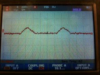

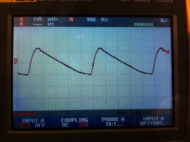

> Um das Brummen herauszukriegen kann ich jetzt die 470pF > und/oder 56pF erhöhen? Oder geht das nicht so einfach? 322 Hz ? Das ist kein Brummen, das wäre ja 50 doer 100 Hz. Das ist eine Oszillation, die von den 470pF/56pF herrühren kann. Dahjer ja auch der Vorschlag, das Netzteil unter wechselnder Belastung zu testen und die Kondenstaoren anzupassen. Die Arbeit musst du schon selber tun. Der Sägezahn deutet darauf hin, daß das abregeln viel schneller erfolgt als das aufregeln (oder umgekehrt), der BC237 leitet viel schneller Stron ab, als der OpAmp über die 1k liefert. Die Schaltung ist also eher unglücklich unsymmetrisch, aber das ahnte man vorher schon. AUch soclhe Schaltungen kann man aber in griff bekommen, in dem man sich auf das langsamste Glied einschiesst

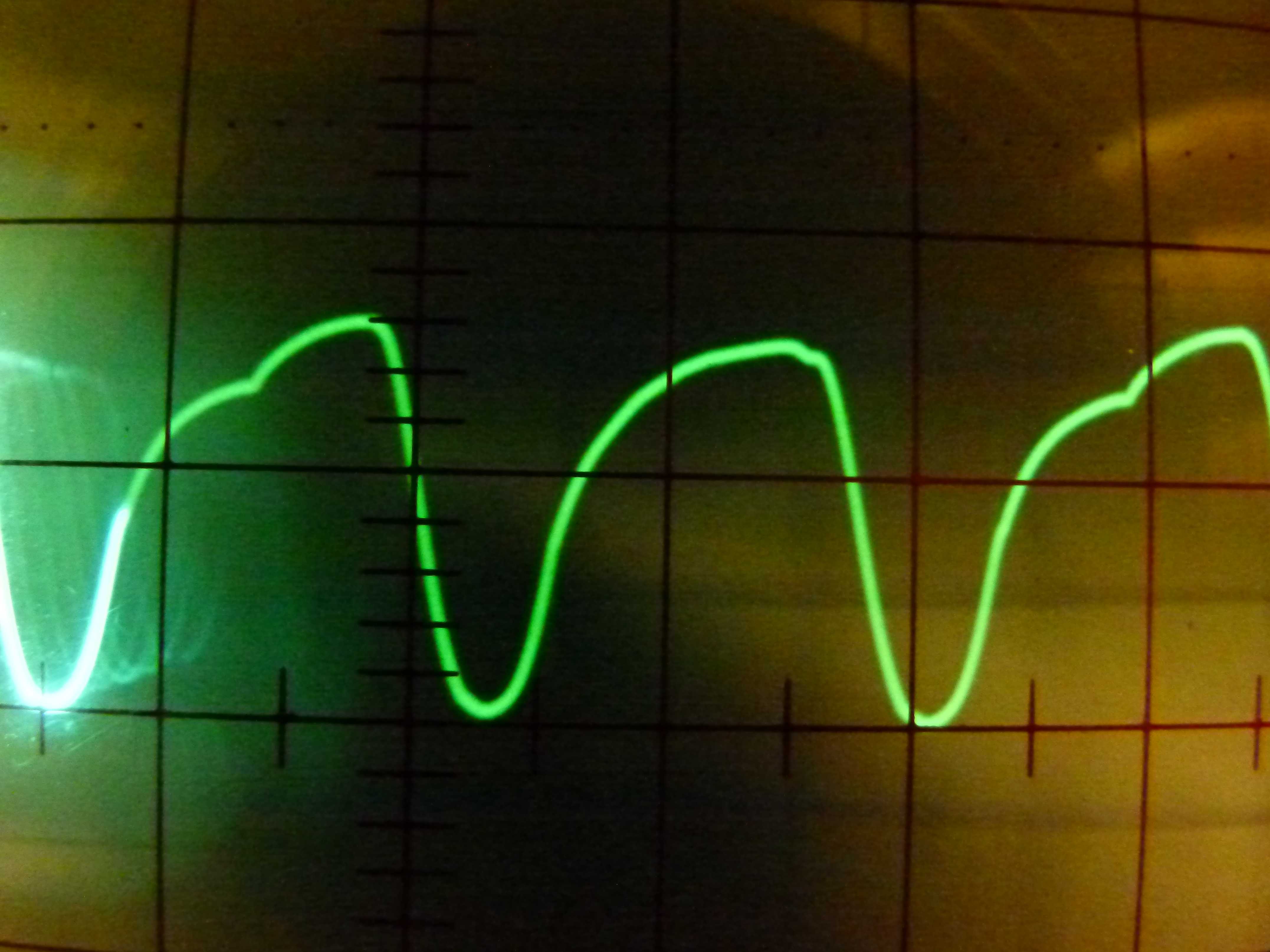

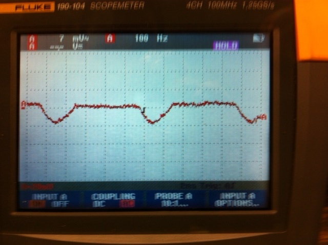

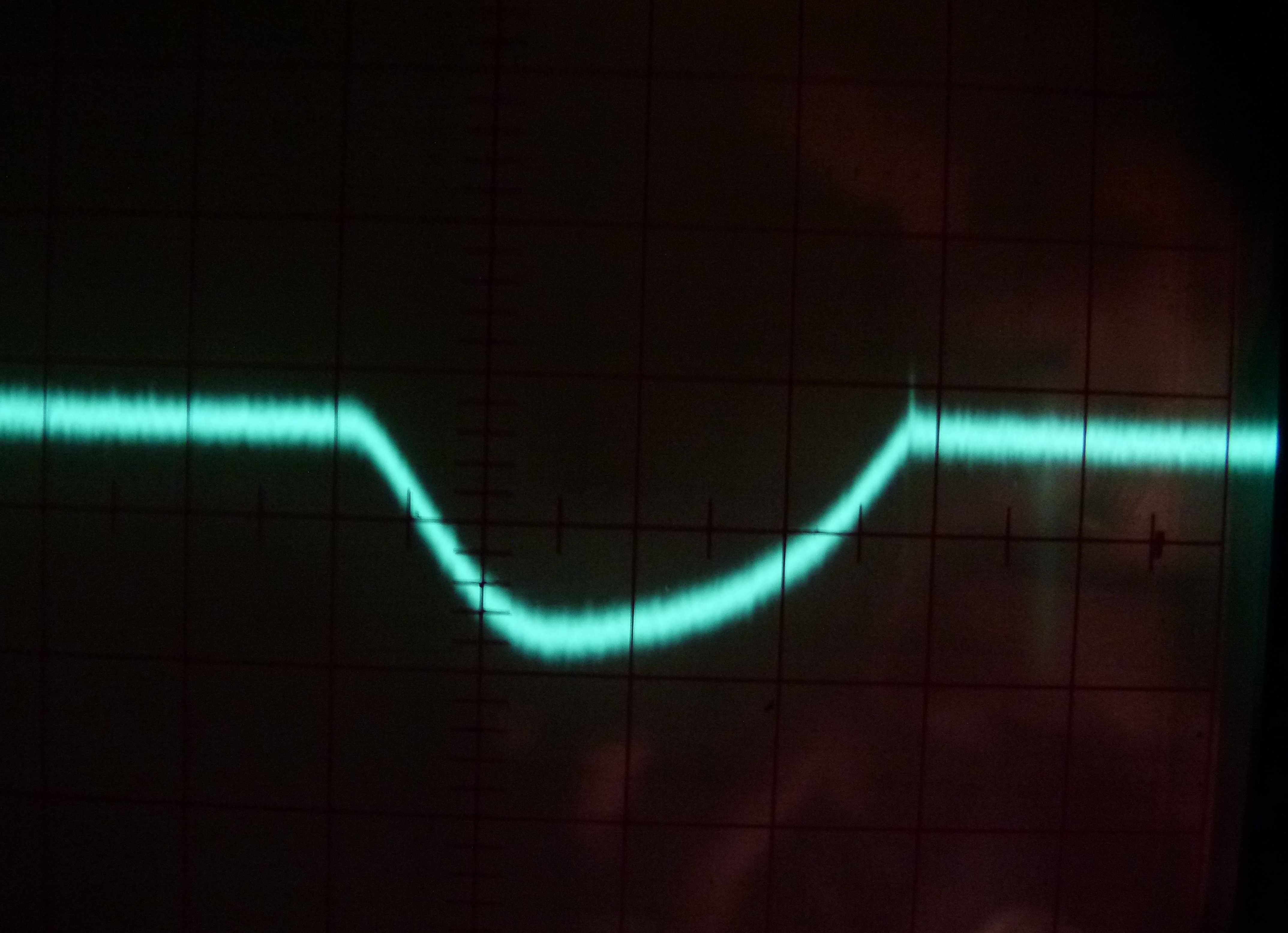

Hier sind die Bilder von gestern, habe nicht mehr geschafft sie einzustellen, die Nacht drohte lang zu werden. Alle Messungen wurden bei 14V/1,3A mit aktiver Strombegrenzung, gegen Bezugspunkt T0 durchgeführt. pin8 (Bild4) 500mv/100Hz Die Spannung am pin9 schwingt von 100Hz bis 1kHz. pin9 (Bild5) 23mV/108Hz pin9 (Bild6) 23mV/1kHz pin10 (Bild5, ohne Spitzen) 23mV/100Hz pin12 (Bild5, ohne Spitzen) 23mV/245Hz Die Ausgangsspannung von 7805 (T1) schwingt von 100Hz bis 1kHz. (Bild7) 20mV/1kHz (Bild8) 20mV/100Hz (Bild7_8) 5mV/263Hz 5mV/div - 2mS/div Basisspannung MJ3001 (T11) (Bild1) 100mV/1kHz Ausgang+ (Bild3) 23mV/100Hz Ausgang+ (Bild2)ohne Strombegrenzung 12mV/100Hz ________________________________________________ Zu Hause mit Hameg wiederholt. Soweit passte jetzt alles zu DSO, aber: pin9 (Bild9_1) 170mV/250kHz 50mv/div 1µS/div Sieht ganz anderes aus. Hier sind noch Bilder von dem Ausgang+ mit folgender Einstellung: 10mV/div 2ms/div Bild Ausgang Bild ferrit - mit Ferritperle vor der Basis Bild 470µF - mit 470µF Elko parallel zum 100µF Elko, weitere Erhöhung (schrittweise bis 5600µF) brachte keine Verbesserung.
Hier hatte ich die Darstellung so weit wie möglich aufgelöst und getriggert, teilweise die Intensität bis zum Anschlag aufgedreht. Ausgang+ gegen T0. Ist identisch mit der Spannung am T11.
A. K. schrieb: > Nur in der Einstellung "Cal" (für kalibriert) entsprechen die Einheiten > auf der Röhre der Einstellung der Zeitablenkung, also die 1ms oder 2ms. > Wenn es also um Zeiten/Frequenzen geht, dann lass ihn da. Danke Nachtaktiver schrieb: > ...aber wie konntest du die wechseln wenn im Schaltplan > nur ein Ausgangskondensator am 78L05 ist? ;) Ich hatte 100nF und 0.33µF kerko vor dem Eingang wahlweise eingelötet.

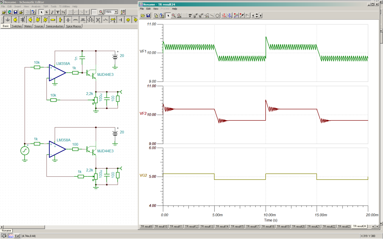

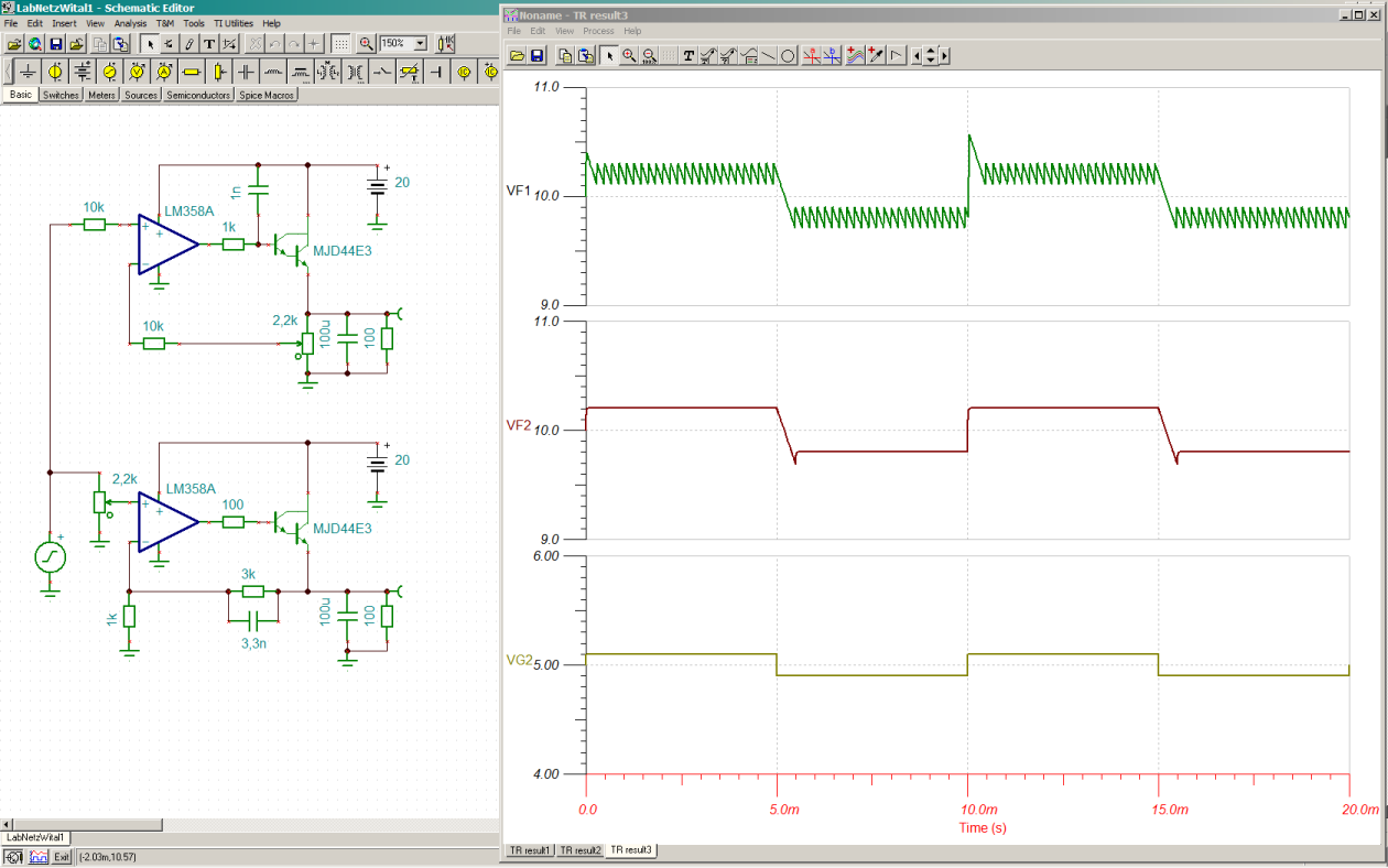

ArnoR schrieb: > Ich hab mal eine Simulation deiner Schaltung angehängt, in der man das > > Schwingen in der Originaldimensionierung gut sieht. Eine modifizierte > > Schaltung, in der einige unnötige Phasendrehungen entfernt wurden, ist > > schon deutlich stabiler. Viel besser wirst du es nicht hinbekommen. Kann ich so nicht uneingeschränkt bestätigen. Siehe die Oszillogramme hier. http://www0.fh-trier.de/~berres/Bauanleitungen%20Messtechnik/Labornetzteil%200-30V%200-4Amp/Oszi.jpg/ Ralph Berres

Wenn man die Ausgangsspannung auf eine andere Art als oben einstellt, muss die Schaltung nicht 1-stabil sein und man gewinnt einiges an Phasenreserve und kann sogar noch eine Phasenvoreilung einbauen (3,3n). So ein Beispiel hab ich dir mal angehängt. Da ist eine feste Verstärkung von 4 eingestellt und nicht eine variable bis herunter zu 1 (in der Simulation der alten Schaltung steht das Poti auf 50% entspricht Vu=2). Die Schleifenverstärkung (und damit die Schwingproblematik) verringert sich daher gegenüber der Originalschaltung je nach Potistellung um bis zu Faktor 4, was man an der verbesserten Stabilität bei sonst unveränderten Werten gut sieht. Bei anderen Lastbedingungen kann das aber duraus wieder instabiler werden.

> Kann ich so nicht uneingeschränkt bestätigen. > Siehe die Oszillogramme hier. Du bestätigst doch genau was ich sagte. Spikes von 600mV bis 2V am Ausgang eines Labornetzteils sind für mich vollkommen inakzeptabel.
#2686931
ArnoR schrieb: > Da ist eine feste Verstärkung > von 4 eingestellt und nicht eine variable bis herunter zu 1 Ohje, hab mir die Schaltung ganz oben wohl zu flüchtig angeschaut, denn da wirds ja im Prinzip so gemacht, wie ich gerade vorgeschlagen hab. (So ist das halt, wenn die Fensterputzer hier im Büro rumturnen.)
ArnoR schrieb: > Du bestätigst doch genau was ich sagte. Spikes von 600mV bis 2V am > > Ausgang eines Labornetzteils sind für mich vollkommen inakzeptabel. Dann schaue dir auch mal die Zeitachse an, und berechne mal den Energiegehalt. Es gibt kein Netzteil ohne Gegentaktendstufe am Ausgang, welches vollkommen ohne Überschwingen so schnell regelt. Das liegt einfach daran , das Energie sowohl in den Leitungen als auch in den parasitären Kapazitäten gespeichert ist, welche irgendwo abfließen muss. Aber HF Schwingen tut das Netzteil keinesfalls. Die Messung ist übrigens bei Lastwechsel zwischen Leerlauf und Vollast durchgeführt worden, und nicht wie so oft üblich zwischen 10% und 90% Last. Ralph Berres
#2686978
> Es gibt kein Netzteil ohne Gegentaktendstufe am Ausgang, welches > vollkommen ohne Überschwingen so schnell regelt. Du kennst nur keines. > Das liegt einfach daran , das Energie sowohl in den Leitungen als auch > in den parasitären Kapazitäten gespeichert ist, welche irgendwo > abfließen muss. Nein, daran liegt es nicht. Sondern daran, dass in diesen Schaltungen OPVs mit einem tiefliegenden dominierenden Pol (ca. 10Hz) verwendet werden, in deren Rückkoppelschleife mindestens noch 1 unvermeidbarer zusätzlicher Pol durch die (über Größenordnungen variable) Lastkapazität hinzukommt. Praktisch ist sogar noch mehr weil der Ausgangswiderstand mit der Frequenz steigt (induktiv ist), langsame Transistoren zusätzliche Phasendrehungen machen... Dadurch ist bei solchen Schaltungen die Phasenreserve minimal und die Stabilität nicht unter allen denkbaren Bedingungen gegeben. Spikes treten bei einer Phasenreserve von unter ca. 70° immer auf, das hat gar nichts mit Energiespeicherung in irgendwelchen Leitungen zu tun.
ArnoR schrieb: > Du kennst nur keines. Dann nenne mir ein längsgeregeltes Netzteil ohne Quertransistor, welches zudem nicht im milisekundenbereich regelt, und diese Effekte nicht hat. ArnoR schrieb: > in deren Rückkoppelschleife mindestens noch 1 unvermeidbarer > > zusätzlicher Pol durch die (über Größenordnungen variable) Lastkapazität > > hinzukommt. Wo soll denn im Leerlauf die gespeicherte Energie in der Lastkapazität deiner Meinung nach abfließen? Das was du wünscht geht nur mit einer Gegentaktendstufe im Ausgang. Im übrigen sind gerade Netzteile mit Sensorleitungen immer empfindlich gegen große Kapazitäten am Ausgang. Auch Agilent reagiert da ziemlich übel. Ralph Berres
#2687011
> Wo soll denn im Leerlauf die gespeicherte Energie in der Lastkapazität > deiner Meinung nach abfließen? Natürlich kann die Ausgangsspannung nicht schneller absinken als die Kapazitäten entladen werden, aber dieser Vorgang produziert niemals Überschwinger, sondern nur eine langsam fallende Flanke!
