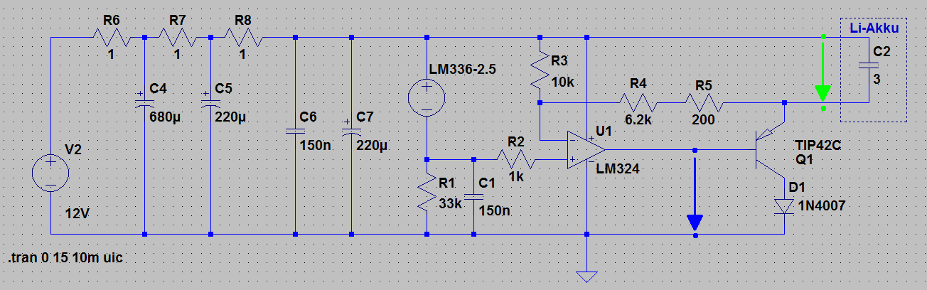

Hallo Forum,
ich habe in letzter Zeit immer wieder mit Lithiumakkus gearbeitet und
mir dafür ein einfaches Ladegerät zusammengebastelt. Ich habe schon
mehrere Akkus damit geladen und es hat auch ganz gut funktioniert.

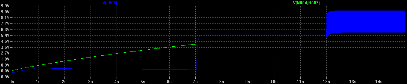

Aber laut meiner Simulation fängt das Ladegerät am Ende des
Ladevorganges an zu schwingen..
Bisher habe ich das Ladegerät nur auf Steckbrett, möchte aber erst
wissen, was ihr davon haltet und ob ich einfach etwas verbessern kann,
bevor ich es auf Platine verbanne.
Die Versorgung des Ladegerätes geschieht voraussichtlich entweder über
einen Trafo mit 5V @ 750mA (Leerlauf-Spg: >9V) oder einer
12V-Solarzelle. Beide liefern also die Strombegrenzung gleich mit, die
Spannungsregelung übernimmt der LM336. R3/R4 wurde durch ein Poti
ersetzt, um die Spannung genau einzustellen.
Die Pfeile auf dem Schaltplan stehen für die simulierten Spannungen.
Wie kann ich verhindern, dass das Ladegerät schwingt
bzw. was könnte ich daran noch verbessern?
Oder ist das alles Nonsens und ich kaufe besser ein Fertiges?
Ich möchte die Akkus auch gar nicht "bis zum bersten" laden, mir reichen
auch 4,10V oder 4,15V aus.

Wenn die Ladeschlussspannung erreicht ist , sperrt Q1.
Danach sinkt die Akkuspannung, und der OP schaltet wieder .
Und dann geht es hin und her.
Bau mal eine Hysterese ein,  z.B. eine Rückkopplung vom Ausgang
des OP´s ein Widerstand zum Eingang (-).
Welchen Sinn hat D1 ?

Oje, ich hab natürlich vergessen, dass ich meine Spannungsquelle so
eingestellt hatte, dass sie den Ripple eines üblichen
Trafos+Gleichrichter simuliert. Daher kommt natürlich die Schwingung.

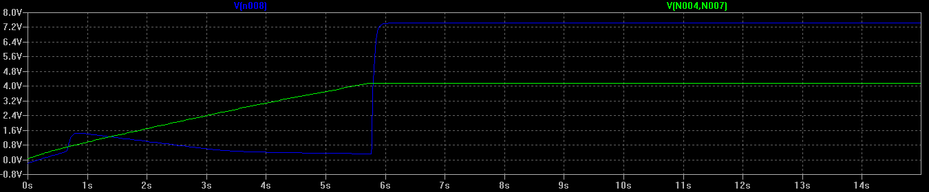

Und wenn ich schöne Gleichspannung einstell, schwingt auch nix. (siehe
neue Simulation)
Aber es ist doch trotzdem nicht schön, wenn der OPV-Ausgang alle
Netzstörungen 1:1 an den Transistor durchreicht.
Ich muss doch für meine Anwendung davon ausgehen, dass mein Ladegerät
keine saubere Spannung am Eingang bekommt?
Die Diode war nur dafür gedacht, den Transistor zu entlasten. So kann er
im Strombegrenzungsbereich in die Sättigung gehen und verheizt weniger
Energie.

Eine sehr merkwürdige Schaltung, den C zu stabilisierung des LM336
parallel zum Vorwiderstand R1 zu setzen.
Ein LM336 liefert zwischen 2.39 und 2.59V, also geht es um 3.92 bis
4.24V. Selbst mit 0.01% Widerständen ist der LM336 zu ungenau für ein
LiIon Ladegerät, und auch Trimmpotis bessern das nicht.
Ein TL431B wäre genau genug, achte auf das B.

Leider entlädt deine Schaltung den Akku wenn der Strom ausfällt durch
den Spannungsteiler R3 R4 R5.

Aha? Wo wäre er besser aufgehoben? Ich könnte ihn nach V+ verkabeln, da
die gesamte Schaltung ja sozusagen auf V+ referenziert..

Das macht nix, weil ich den Akku immer abklemm, wenn ich das Ladegerät
ausschalte.
