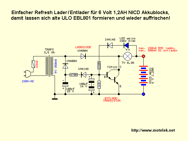

Gast #5243415
Ich habe diese Schaltung im Internet gefunden.
Würde die funktionieren ? und kann jemanden mir die Schaltung erklären?
Zum Info : Es ist für Labornetzgerät
Gast #5243863
Nicht wie du willst: sie entlädt bis auf 5.7V so lange der Netztrafo
nicht eingeschaltet ist und lädt immer dann wenn der Netztrafo
eingeschaltet ist.
Ist nur der Akku dran, wird über LEDblau und 1N4148 und 220R der TIP131
eingeschaltet und entlädt.
Kommt Wechsdlspannung vom strombegrenzten (Lade-)trafo, wird über die
negativen Halbwellen und den 470R der Transistor gesperrt, egal welche
Spannung an der LEDblau liegt, und die positiven Halbwellen werden in
den Akku geladen, keine Abschaltung.
Nein, die ist für einen Wechselsoannungstrafo und braucht den auch um
die negative Spannung zu erzeugen.
