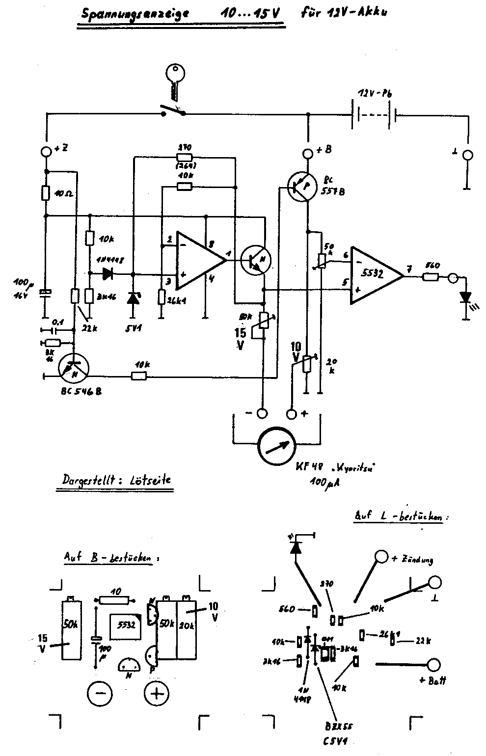

Die Schaltung im Anhang haben wir vor ca. 30 Jahren entwickelt, um die
Spannung vom Bleiakus anzuzeigen, z.B. im Wohnmobil. Sowas liegt aktuell
noch mobil in meinem PKW und ist nach wie vor stabil.
Als OP habe ich LM258 verwendet, die Z-Diode muss 5V1 sein, weil nur
diese hinreichend stabil ist.

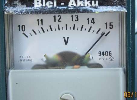

Gast #7098545
Mit 2 x 10 V Z-Diode + passendem Widerstand habe ich auch
mal ein Instrument fuer 20 - 30 V gebaut um den Bleiakku
der USV zu ueberwachen.
Das Zimmer wo sich das Instrument befand, war uebrigens beheizt.
Da spielte der TK der Z-Dioden nicht so die Rolle...
Fuer einen 12 V Akku wuerde sich ein Bereich von 10 - 15 V anbieten.

Gast #7098736
Jörg R. schrieb:
> Um die Schaltung etwas temperaturstabiler zu machen würde ich die 3V9
> Z-Diode gegen eine 6V2 tauschen.
Da bin ich anderer Meinung. Bei den kleinen Spannungen überwiegt der
Zener-Effekt, die sind stabiler als Avalanche-Dioden ab etwa 6 Volt. Das
ist auch der Grund, weshalb in 'meiner' Schaltung eine 5V1 vorgegeben
ist.
Jobst M. schrieb:
> Wozu? Es hat keine Auswirkung auf die Messwerte. Nur auf die Schwelle,
> wann angezeigt wird. Dazu gibt es auch noch eine Hysterese.
Ich glaube, dass diese Schaltung keinen Sinn macht und an der
Freagestellung vorbei geht. Es soll eine Spannung auf einem
Zeigerinstrument angezeigt werden, zwecks besserer Ablesbarkeit
gespreizt.
Du hast mein Bild gesehen? Unterhalb 10V rührt sich der Zeiger nicht,
erst ab da zeigt er Spannung an. Dafür braucht man keinesfalls eine
Hysterese, sondern eine stabile Referenzspannung als Stromsenke am Fuß
des Zeigermeßwerkes.

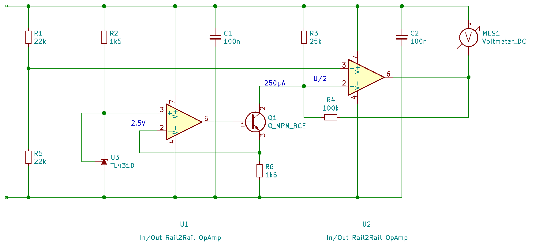

Du kannst ja eine Kombination der Schaltung von  "Jobst M.
(jobstens-de)"
Beitrag "Re: ?analoges Voltmeter Meßbereich einschränken"
und der Schaltung von " Ottmar K. (wil1)" - siehe Anhang
zusammenbasteln.
Wenn bei der Spannungslupenschaltung die Spannung unter 10V
kontinuierlich weiter abfaellt,schlaegt das Messgeraet in die
andere/falsche Richtung aus.
"Jobst" Schaltung wuerde dies verhindern.
Hinweis:
Wenn der OP schaltet gibt es einen 1ms langen negativen Impuls (<1V)
fuer das Voltmeter.Das haengt mit der Zenerdiode in der
Brueckenschaltung zusammen und sollte weiter nicht tragisch sein.
Aufbauen & testen.Je nach Resultat in den Muelleimer oder
weiterverwenden.

Das Problem dabei ist aber, dass er dann eine Spannung von 0-15V
benötigt, da er das Voltmeter schon besitzt. Und das ist dann nicht mehr
so einfach.
Peter D. schrieb:
> 3,9V Z-Dioden taugen nichts
Peter, aber auch für Dich: Die Präzision der Diode ist eigentlich
nebensächlich. Der OPV schaltet nur zwischen seinen beiden Rails.
In der hier angehängten Schaltung sieht das ganz anders aus.
Vielleicht mag Toxic nochmal simulieren, ich bin dazu gerade nicht in
der Lage.
Auch der Bereich unter 5V ist interessant, was da passiert. Ich bin mir
nicht sicher.
R6 muss allerdings 10k sein!
Anm.: Bis auf R2 müssen hier alle Widerstände recht genau sein. Die
OpAmps sollten spätestens ab 2,5V laufen.
Jobst

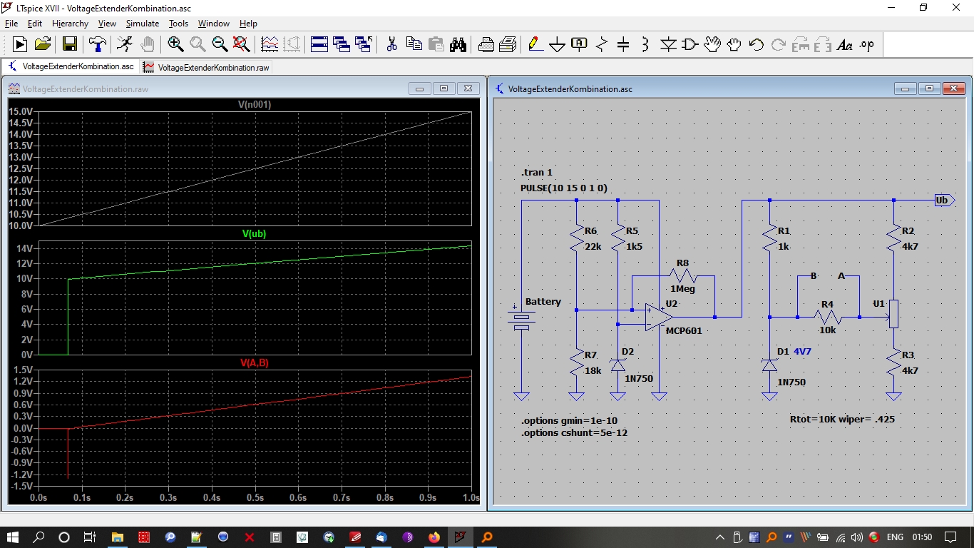

Gast #7099020
Er scheint ein einfaches Drehspulmessinstrument zu benutzen.Ich bin
davon ausgegangen (so hatte ich das frueher als gemacht) ,dass er das
Instrument oeffnet und den Vorwiderstand entfernt.
Aber wer will kann selbst simulieren - anbei die LTspice-Schaltung.
Der MCP601 uebrigens ist nicht geeignet: max. Ub 7V....
Hab den LM358 genommen - der natuerlich miserabal ist weil der Ausgang
nicht ganz an die Versorgungsspannung heranreicht.

So, Arbeit erledigt, Futter besorgt und nun kann ich hier wieder
antworten.
Erstmal vielen Dank für die zahlreichen Vorschläge. Aber bitte lasst die
Kanonen im Schrank (nicht auf die armen Elektronen schiessen). Ich
wollte nur eine einfache Methode um auf einen Blick erfassen zu können
ob der Akku noch Reserven hat. Dafür reicht mir die Variante mit der
Z-Diode völlig aus. Weiter oben kam ja schon der Einwand, daß diese
Schaltung (egal welche) ja permanent am Akku nuckelt. Jetzt das ganze
noch um einen OPV aufzublasen, würde ja noch mehr Strom ziehen. Deswegen
eher nicht.
Weil hier der Begriff Spreizung auftauchte:
Das 0-15V Voltmeter hatte ich bisher ja schon dran, deswegen selbiges
erstmal in der Schaltung. Es ist richtig, ich verschenke hier 2/3 des
Anzeigebereiches. ABER
im 3.Beitrag wies HildeK mich darauf hin, daß mir jetzt 10V im Pegel
fehlen und ich eine neue Skala anfertigen müßte. Daraufhin hab ich mal
einen Blick in meine Kiste mit Anzeigen geworfen und noch ein Voltmeter
0-5V gefunden. Das hatte ich vorher nicht im Blickfeld, da die Spannung
ja bis fast 15V (14,7V Ladeendspannung) ging. Jetzt fehlen 10V und das
0-5V passt perfekt und ich nutze den gesamten Anzeigebereich.
Nochmals vielen Dank an alle. Ich bau jetzt mal die Schaltung zusammen
und teste. Bei Bedarf melde ich mich wieder.
Wolfgang
> 0-5V gefunden.
Aber auch da brauchst du für die Anzeige der gespreizten Spannung eine
neue Skala. 0-5V ist nicht das selbe wie 10-15V ...
Einfach eine '1' davor schreiben?
Gast #7101450
>> 0-5V gefunden.
oder unter der Anzeige ein +10Volt anbringen?
Gast #7101563
Gibt es noch Anreibebuchstaben zu kaufen?
Das ist verdammt lange her, dass ich Prüfmittelbau gemacht habe. Da
haben wir das Skalenblech ausgebaut, mit Wattestäbchen und Lösungsmittel
die Zifern entfernt und passsend neu aufgerieben.
